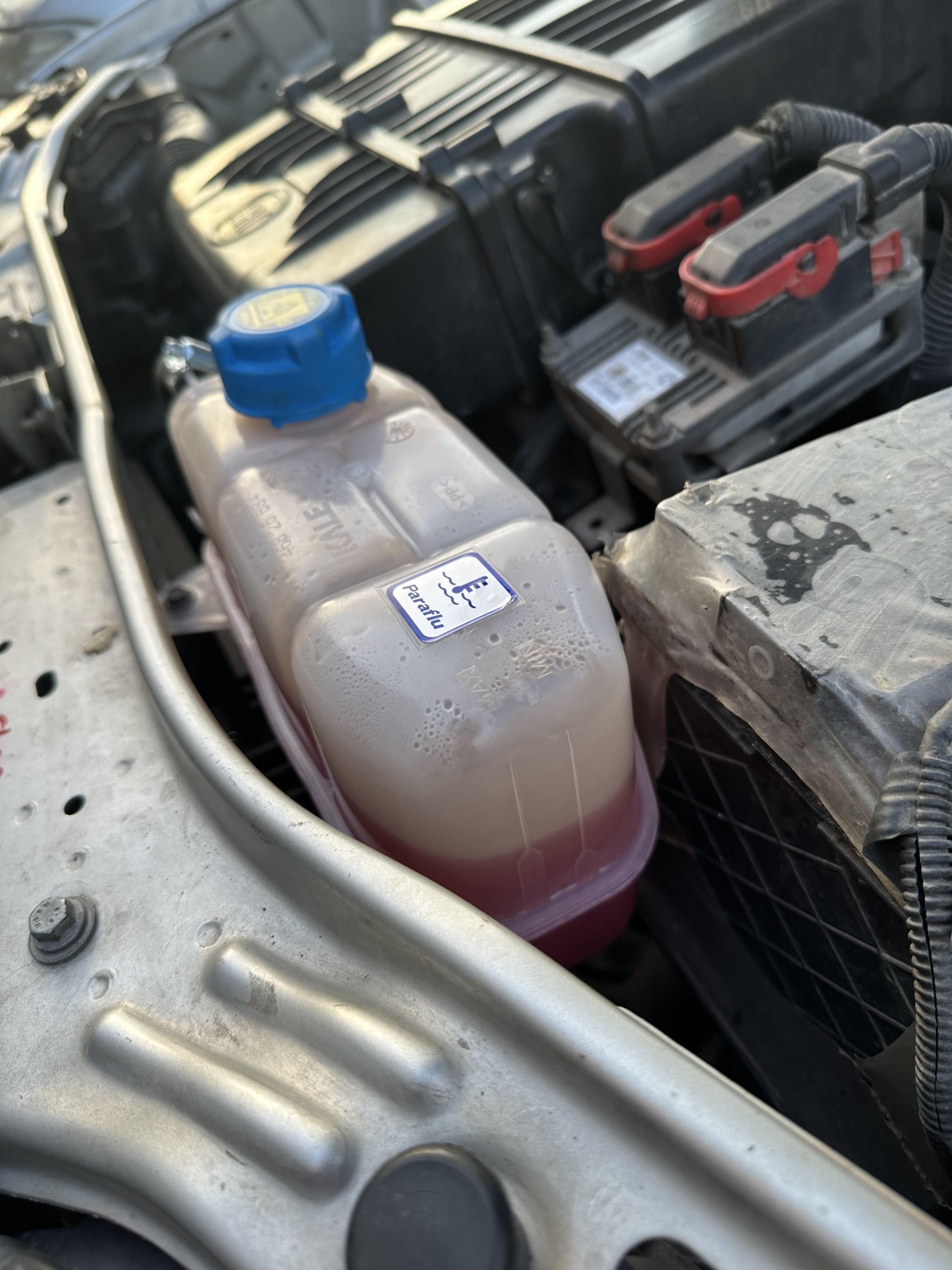

Kliması oldukça iyi hocam buz gibi yapıyor aynı şekilde kaloriferi de hiç fena değil gayet iyi …Kronik sorun olarak şöyle anlatayım bu araçlar genelde bi süre antifrizsiz kullanılıyor ve soğutma sistemi pas yapıyor bunun sonucu bir çok parçayı değiştirdim ben … Radyatör patladı önce kale marka radyatör aldım değiştirdim , blok tapası patladı onu değiştirdim sonrasında koyduğum antifrizi 4 ay içinde pasa çevirdi su deposu da rezil olduğundan suyun seviyesini göremiyordum soğutma suyu sistem temizliğine başlayıp yedek su deposu aldım temizlik esnasında devirdaim bozuldu onu değiştirdim su tankımı da değiştirip PO antifrizi koydum şuan durumu maşallah iyi (baya arındı sistem tabi depo hafif sarardı ama normal karşılıyorum)…Aks körüğü patlaksa %90 aks kafasına zarar vermiştir bahane arıyor onları elden geçirdim,fren merkezi hidrolik kaçırıyor onu değiştirdim 2 defa (1.5 senede) fiatın kronik amortisör takozu problemi var o değişti … Başka tam çözemediğim direksiyon titremesi var eskiye nazaran baya kendine geldi rahatsız etmiyor o kadar ama rölantide ve 85-95 arası az bir titreme mevcut …Bunun da yan sanayi motor şanzıman takozlarından olduğu söyleniyor onları da değiştirdim 1 sefer hep bir baktım/onarım esnasında ustalar kopmuş değiştirelim dedi öyle değişti ekstra bir şikayetim yoktu veya çok bir fark hissetmedim diyelim…1.3 mjetlerde takoz olayı çok dertmiş ama 6-7 sefer değiştiren var gruplarda orijinal takınca düzeliyor diyolar (opar/lancia bulamazsan rapro)… Onun dışında motor ve şanzıman olarak çok iyi araba bence zorlamadığın takdirde çekişi gayet yeterli Muğla-Antalya arası gidip geliyorum sağolsun beni zorlamadı rampalarda(beklenti ile de ilgili tabi ) … Yakıt tüketimi/yedek parça konusu /işçilik/usta bulunurluğu vs oldukça iyi…Yağ yakma(10 k km de yarım litre hariç ) veya su eksiltme yok benim araçta ama bir çok araçta hafif su eksiltmeleri duydum o konu uğraştırıcı biraz … (radyatör hortumu,kalorifer peteği,termostat,blok tapaları başlıca noktalar) son 1.5 yılım aşağı yukarı bu şekilde … 2021 ekimde 62.500 e almıştım 184 bindeydi o zaman 197 bine geldi şimdi … 3 değişeni var sağ ön çamurluk,sol arka çamurluk,bagaj kapağı (arka bagaj havuzu da değişen bu arada) şu an kendi aracımı alacak olsam 220 bin den fazla vermem , benim araç gibi motor/mekaniği/kaportası düzgünlere 260-270 ten kapı açıyorlar o ayrı konu (300-320 isteyenleri hayal alemine yolluyorum ) öyle işte tecrübelerimi dilim döndüğünce aktarmaya çalıştım ihtiyacınız varsa kesinlikle alınacak araçtır motor olarak 1.4 8V de iyidir 1.2 16v de aynı şekilde iyidir …
(Buda değişen su deposunun son durumu yaklaşık 2500 km yaptıktan sonra)
