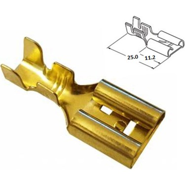

Mrb konuıyla ilgili bir sorum olacak arkadaşlar yardımcı olursanız sevinirim, 12v 7ah akülü araba aküsünü daha yüksek bir amper aküyle değiştirmek istiyorum, fazla bilgim yok bu konularda ama görsellerde gördüğüm kadarıyla 12ah e kadar soketli başlık oluyor akülerin üstünde, 12ah üstünde başlıklar değişiyor, 20ah bir akü bağlamak istersem başlıklarını nasıl bağlayacağım, kablo uçlarındaki soketleri söküp direk kabluyomu bağlayacağım, yardımlarnızı bekliyorum teşekkür ederim.
< Bu mesaj bu kişi tarafından değiştirildi mbarlass -- 10 Haziran 2022; 10:31:34 >
3 yıl
en üst yorumlarda da görüleceği gibi, sığıyorsa ve 12V olduğu sürece kamyon aküsü dahil bağlayabilirsin. uçlarını da eski aküde + uçtan söktüğün kabloyu yeni aküde de + uca bağlayacaksın. - uç da aynı şekilde - uca bağlayacaksın.
akü soketleri uymuyorsa da soket uçlarını kesip direkt kabloyu yeni akünün kutbuna sararak yapabilirsin. Fakat bu aşamada dikkat etmen gereken önemli şey, kutup başına yaptığın bağlantı çok sağlam olmalı en ufak boşluk olmamalıdır. ilerleyen süreçte de gevşememelidir.
Bu yüzden bu bağlantıyı cıvata somun kullanarak veya en basit ve doğru yolu olan kablo pabucu ile yapmanı öneririm. kablo pabucunu bir elektrik veya elektronikçiye gidip rica etsen bile yaparlar. sağlam, kalın iki adet kablo ucuna güzelce çakar verirler. bu pabuç kısmını aküye, kablonun diğer kısmını da eski aküden çıkan uçlara ek yaparak kullanabilrsiniz.
