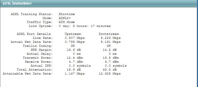

arkadaşlar konuyu hortlatıcam ama şu değerlere bir bakın 35 MB paketine üyeyim ama 35 alınca çok problem yaşıyorum...bina içine kadar 40 MB civarı alıyor dediler....şimdi 35 için teknikdestek istediğimde sıkıntı içerde diyorlar...kabloları değiştirsem kaça maal olur bilen varmı???biri 150-200 çekti fazla geldi bana....< Resime gitmek için tıklayın >

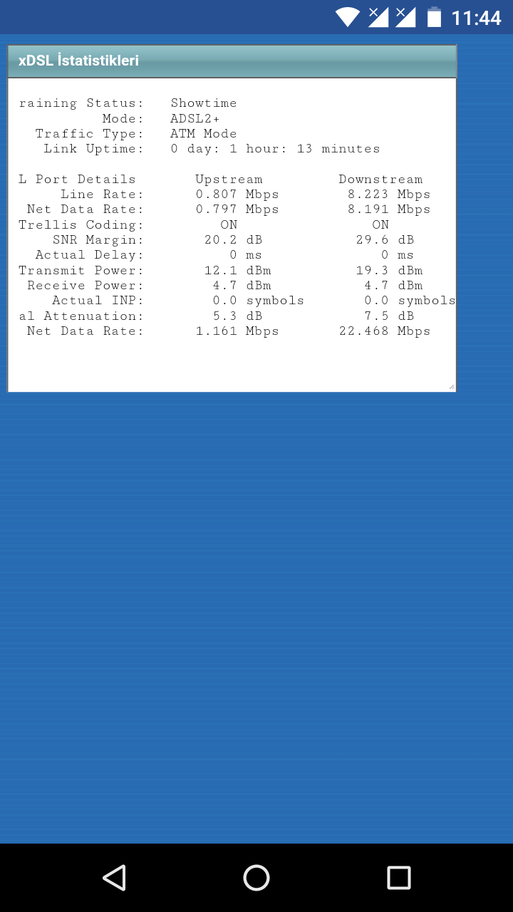

Bu değerler günü kurtarırmı w8960n modem aldım ancak iki defa kopma yaşadım < Resime gitmek için tıklayın >

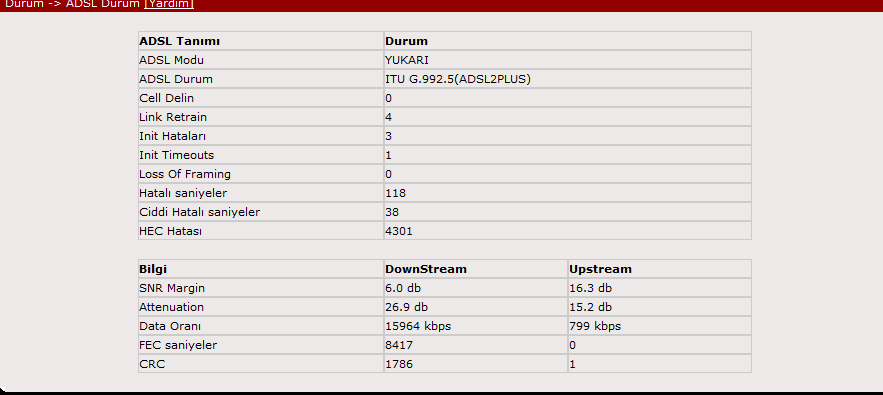

Arkadaşlar 2 farklı modem ile arka arkaya denememe rağmen farklı snr ve değerler alıyorum.
-Resimdeki üstteki tplink w8960,alttaki asus n16,aralarında çok fark var.
Tp link modemde bu haliyle hiç crc vermiyor.fakat asus aynı şekilde 12 saate 2000 kadar crc veriyor.bilmiyorum normal mi? Asus anlık olarak 7lere kadar düşüyor snr sonra geri yükseliyor.Tplink nispeten daha stabil.2 modem arasıdna bu kadar fark olurmu? ayarlardan snr margin yükseltmelimiyim?
-Birde dslam kutusuna bu kadar yakın olmama rağmen (camdan görüyorum 400-500metre mesafe yok aramızda) bu kadar snr olması sizce normal mi? (bina yeni,tüm tesisat kabloları cat5e)

okadarda fark yok biri 8,3 diğeri 9,5
ve 17,9a 17,8 fark yok gibi

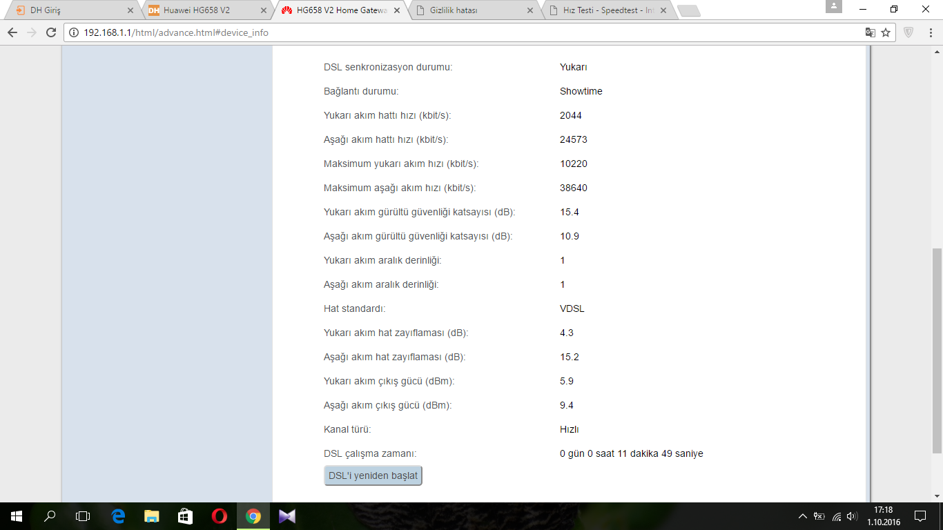

Hat değerlerim bu şekilde ve sürekli kopma sorunu yaşıyorum. Modemim ZyXel VMG3312-B10B . Ne yapabilirim ?
