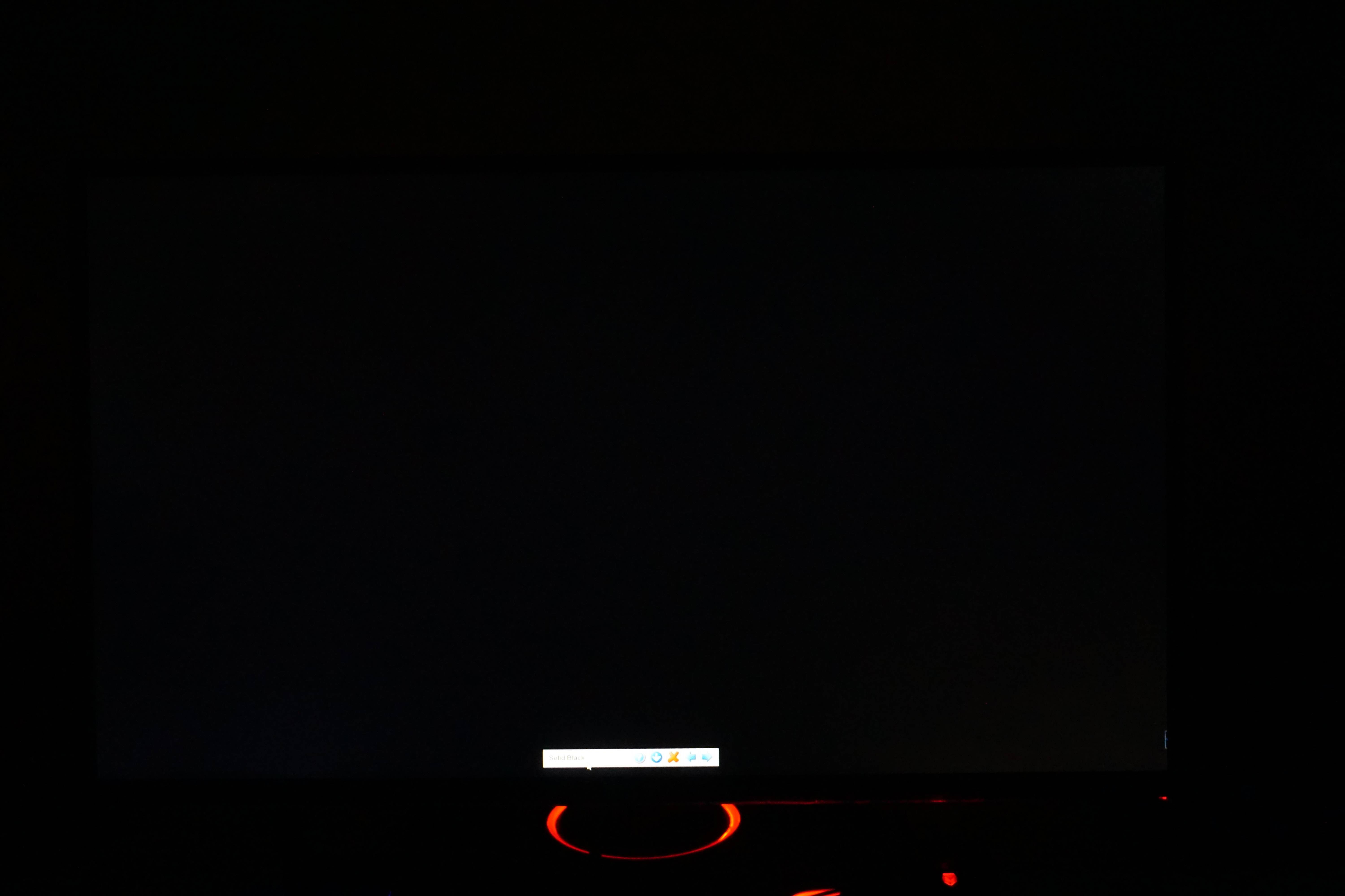

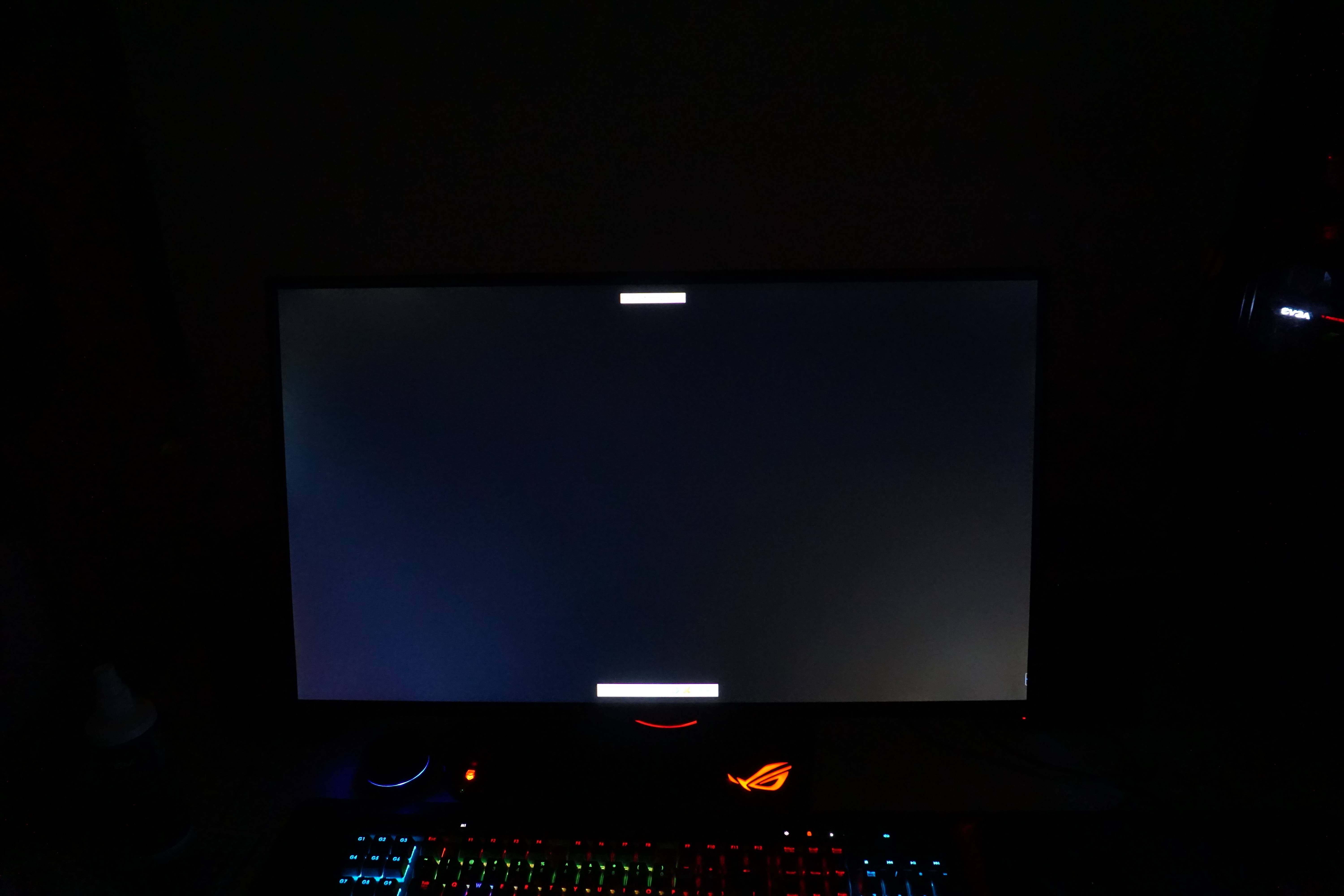

Computer Lounge tarafından yapılan değerlendirmeyi dikkate alacak olursak durum vahim. 278Q için durum biraz daha iyi elbette çünkü release sürecinin üzerinden 1 yılı aşkın bir süre geçti lakin 279Q için durum ne yazık ki hala felaket.
20 tane Asus Rog Swift PG279Q açılarak yapılan test ve kıyaslamaya dair video ile fotoğraf albümü yayınlandı. Merak edenler buradan bakabilir.
Albüm =>http://imgur.com/a/jWO59
İçlerinden diğerlerine nazaran daha iyi olan sadece bir monitör var ama o da olması gerektiği gibi değil. Ki bu sadece BLB testi. Ips glow ve Uniformity için de test ve değerlendirme yapsalar ilginç rakamlarla karşılaşırdık.
Çok basit bir ifadeyle 20 tane monitör satın alsanız içlerinden belki bir tanesi eh işte kıvamında. Tatmin edici mi ? Değil.
Uniformity'den tutun, brightness seviyesini ya da hz değerini artırınca ortaya çıkan coilwhine'a, uzun süreli kullanımda aşırı ısınmaya kadar bir çok değişik sorun söz konusu olabiliyor. Bunların temelindeki sebep iç dizaynın özensizliği ve kalite kontrol eksikliğine dayanıyor. Aldığım üründe QC passed damgasını görünce içim rahat etmeli hele de bu kadar para harcarken ama manzara kötü bu yüzden Asus' ile yaşadığım kötü deneyimler sonrası ümidimi kestim. Acer bir önceki serisinde benzeri sorunlar yaşadıktan sonra Predator serisini çıkartırken bu konuya özen gösterdi, hataları giderdi ve kalite kontrolü iyileştirdi. Kusursuz mu her monitör ? Elbette değil lakin sorunlu monitöre denk gelme olasılığınız çok daha düşük bir ihtimal.

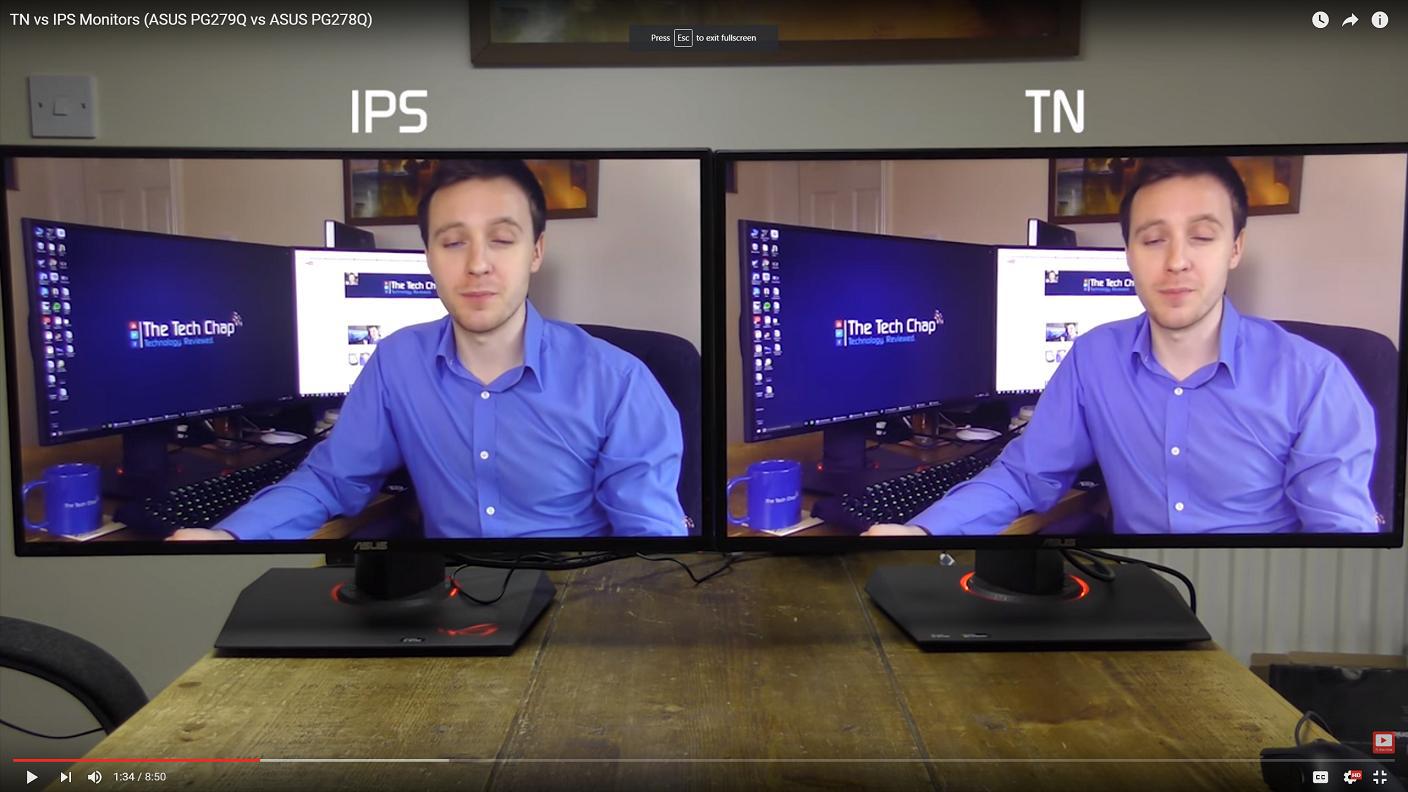

Gelelim IPS vs TN meselesine. Arka sayfalarda daha detaylı şekilde bu konu konuşuldu ama çok basit bir şekilde özetleyecek olursak;
4 ms vs 1 ms =>
Daha canlı ve dolgun renkler vs Daha cansız ve sönük renkler
Bu tamamen sizin bireysel seçiminize kalıyor. Ben şahsen Asus Rog Swift PG278Q, PG279Q ve şuandaki monitörüm olan Acer Predator XB271HU'yu birebir deneyimleyip hatırı sayılır bir süre kullandıktan sonra rahatlıkla IPS diyorum zira 1ms vs 4ms farkı bir çok kullanıcı gibi bana pek bir şey ifade etmiyor ve renklere daha çok önem veriyorum zira bu noktadaki kazanım çok daha büyük.

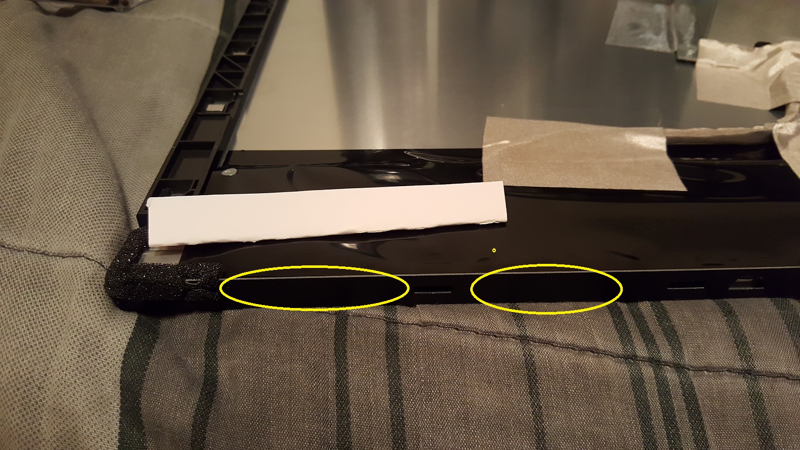

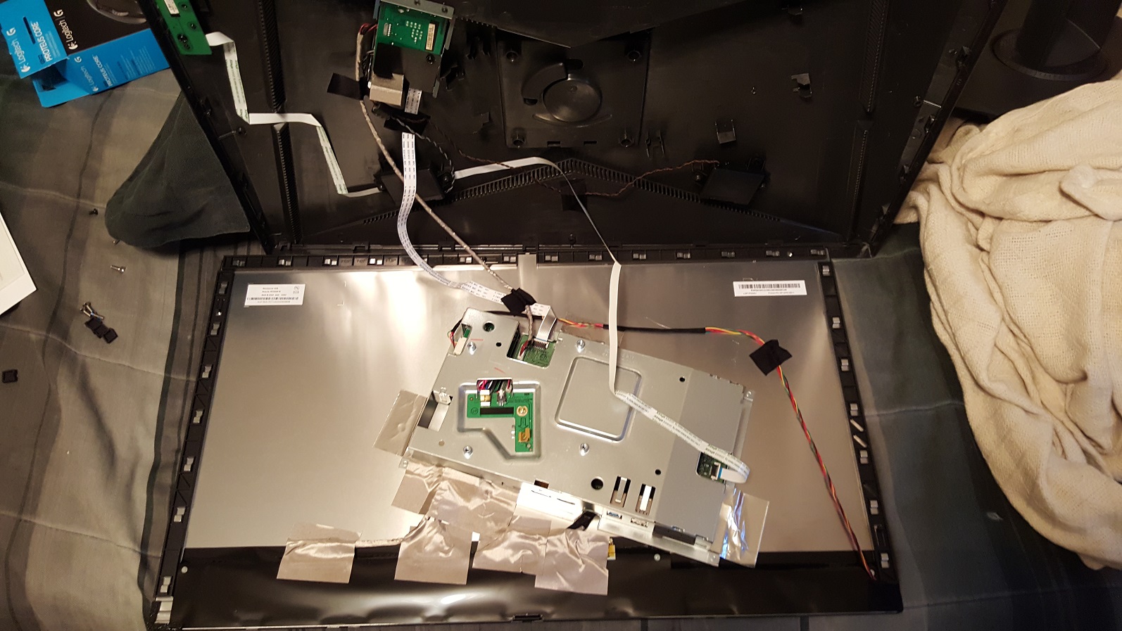

Geçmiş olsun diyelim öncelikle. Ne yazık ki firmalar son zamanlarda kullanıcıları beta tester olarak görüyor. Kalite kontrol kaynaklı sorunlara çok denk geliyoruz. Acer 270 ile ilk çıktığında son derece berbat panelleri piyasaya sürmüştü. İlerleyen süreçte zor da olsa itibarını toparladı ve 271 ile beraber Asus Rog Swift'e kıyasla daha sağlam ve daha az sorunlara denk gelindiği için iyi bir algı oluşturdu.
İlerleyen dönemlerde iş ne yazık ki şans oyunlarına döndü. Bu noktada panel üreticisi olan AUO kadar bunları kullanan firmalar da suçlu. Aynı monitör için bir kullanıcı iyi bir panele denk geldiğinden dolayı olumlu şeyler söylerken bir diğeri tam zıttı yorumlarda bulunabiliyor; bu da durumun değişkenliğini ortaya koyuyor.
Düz panellerde bile fabrikasyon süreci ve seri üretim sebebiyle baskı eşit şekilde her noktaya dağılamazken Curved modellerde bu daha büyük bir sorun oluyor. Arka sayfada elle yapılan düzenleme sonrası BLB'nin nasıl sıfırlandığını göstermiştim. Özenildiği ve önem verildiği sürece bunu sıfırlamak çok kolay.
İşlem Öncesi
İşlem Sonrası
