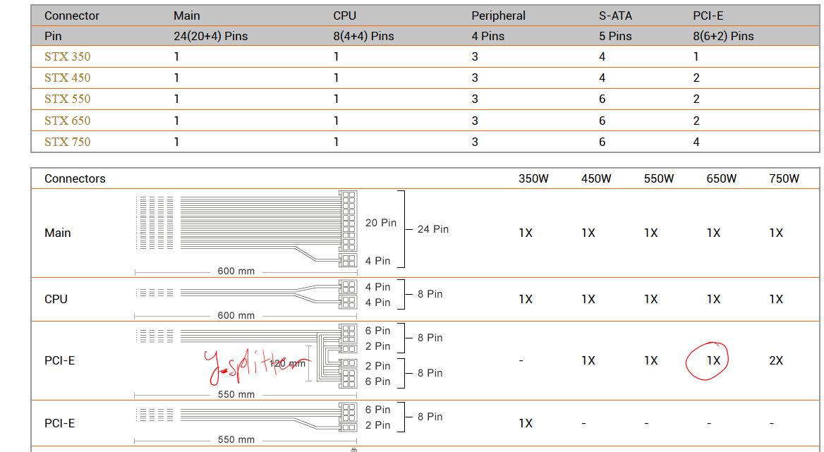

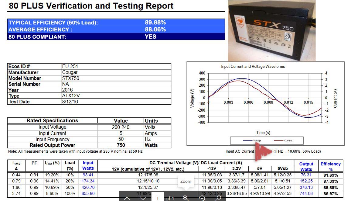

Hocam merhaba,
STX700 yani cgr st-700 modeli sanki diger stx modellerinden ayri gibime geldi. Kendi sayfasinda STX modellerini göster dedigimizde:http://cougargaming.com/products/psus/stx/ cikan sayfada stx 700 modeli görünmüyor, bakmissinizdiz zaten. Bu model sadece bazi ülkeler gönderilen ara bir model olabilir.
STX 550 modelinin review i mevcut:https://www.tweakpc.de/hardware/tests/netzteile/cougar_stx_550/s04.php ama simdi su var! caugar neredeyse her modelinde farkli bir bulk capasitor kullanmis, söyle ki 550 modelinde "Capxon" (https://www.eteknix.com/cougar-stx-power-supply-review/2/ ), 650 modelinde "Teapo" (https://www.youtube.com/watch?v=tdun2pYYb5A&feature=youtu.be&t=231 ), 750 modelinde "Nippon Chemi-Con" (https://www.youtube.com/watch?v=z_15dKhm0dw&feature=youtu.be&t=202 ), secondary side lari bos verdim. Zaten onlarda ucuz modellerdir capxon elite vs.. 3 modelde 3 farkli Kapasitör gördük! stx700 modelinde japon olmasi imkansiz zaten.
Comsis in kendi sayfasinda baktigimizda bile stx 700 modeli ile ilgili dogru bilgilere ulasamiyoruz:https://www.comsis.com.tr/index.php/pc-bilesenleri/power-supply/cougar-stx-serisi-700w-power-supply.html ordaki resimler stx 750 modelinden alinmis, 720W (12V) yaziyor fotolarda fakat stx 700 modeli 672w (12V kanalindan) veriyor.
burda esas problem pcie kablo sayisi... sayfalarinda 2 adet oldugu yaziyor. Cougarin sayfasina geri döndüm orda 650w lik icin 2 adet pcie 8pin oldugu yaziyor fakat dikkatten kacmamasi gereken bir sey var, Y-Splitter i 2 adet sayiyorlar! yani aslinda 1 adettir o ve 150w a kadar destek verir. Bununla amd ekrankartlarini nasil beslemeyi düsünüyorlar?

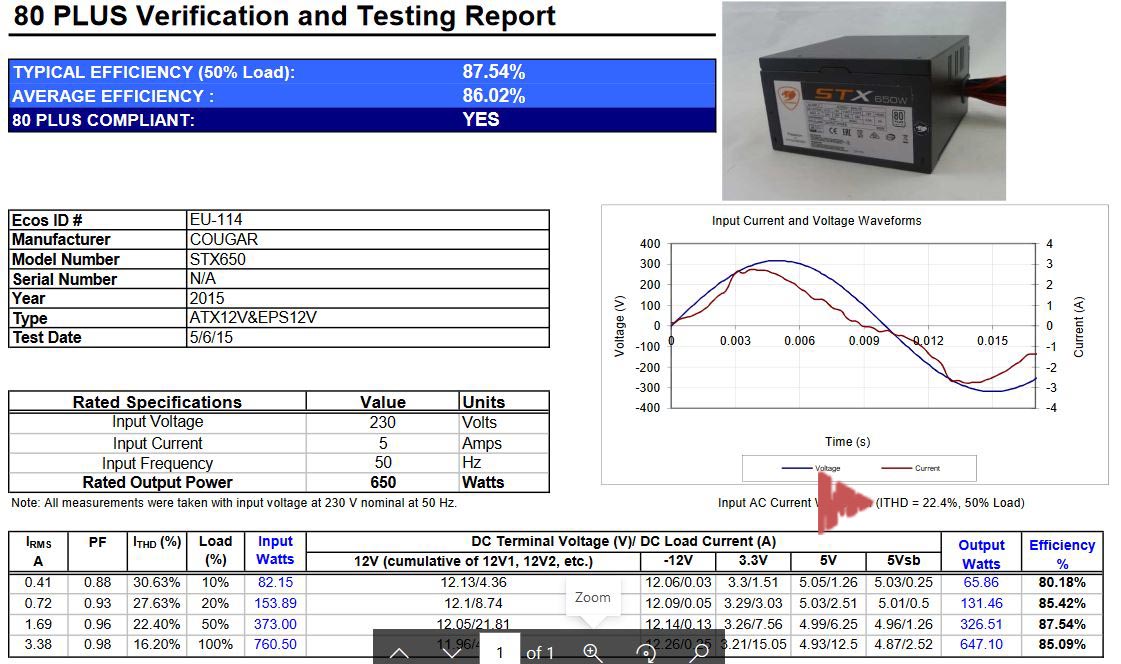

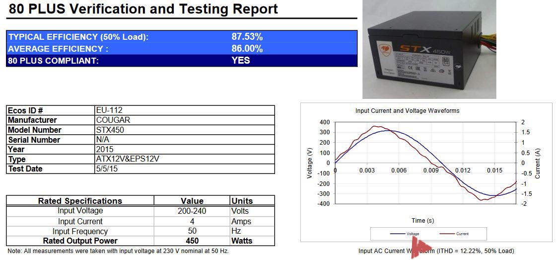

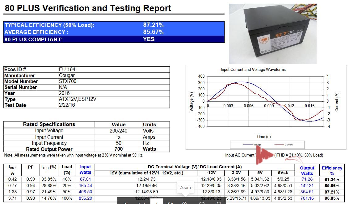

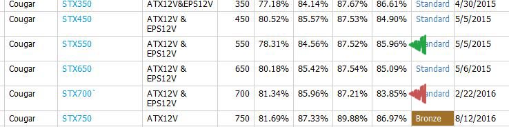

Ünite eski, grup regülasyonlu bir kere... (https://linustechtips.com/main/topic/1122694-why-group-regulated-units-shouldnt-be-boughtsold-in-2019-and-on/ ) Y Splitter ile iyi kombinasyon olur :)
sonra birde total harmonik bozulma değerlerine baktim ürünlerin...
stx 700:
ITHD: %21,49
stx 650:
ITHD: 22,4 (bu üründe de bir gariplik var)
stx 750:
ITHD: 10,69
stx 450:
ITHD: 12,22
%21,49 ITHD degeri icin,
"İşletmenizdeki total harmonik bozulma değeri yüzde 10’un altındaysa uygun. % 10 ile %20 arasındaysa sınırda. % 20 ile % 30 arasındaysa tehlikeli. % 30 un üzerindeyse çok tehlikeli demektir." Kaynak:https://elektrikhub.com/akim-harmonigi-nedir-zararlari-nelerdir/
Bu degerin yüksek olmasi iyi degildir.
stx 700 de %100 ki verimlilikte de zaten bir problem oldugu görülüyor, kendisinden yüksek ve düsük modellerden daha kötü...
Ben acikcasi Metality hocama katiliyorum, bende bu ürünü kesinlikle almazdim. Ve bu ürünün Amd ekrankartlariyla bozulmasi beni hic mi hic sasirtmadi. En kötü OK_comsis icini acip foto koyabilir ama zaten üc asagi bes yukari biliyoruz ne görecegimizi... Bir tek Bulk caps i ögrenmis oluruz.

@Kahvedüşkünü adlı arkadaş verimliliği çok yanlış anlamış
650 watt %85 verimliyse 650*0.85=550 watt diyor
Detaylı bilgiler için teşekkür ederim kardeşim
Göze çarpan meselelerden biri kapasitörlerin farklı olması, bu da bana göre maliyet ile birlikte standart bir üretimin olmamasını ifade ediyor ve belirttiğin üzere 1x pcieX kablonun Y şeklinde çoklanarak yanıltıcı olması, her zaman TDP değeri (atıyorum şimdi X ürünü için verilen tdp değeri 100w diye bu ürün 100w güç tüketmiyor) ile yük altında ki güç tüketim değerleri karıştırılıyor, bunu da maalesef hiç bir bilgisi olmayan kullanıcılar düşünüyor, psu üreten bir firmanın bunları atlaması çok kötü tabi...
Diğer husu 750w modelinin 12v 720w yazması da ayrıca sıkıntı bu seviyede ki güç değerine sahip psu'nun GOLD sertifika alması lazım, (asla direkt PLUS olamaz) belki bir üstü olması da gerekebilir detaya girmeyeceğim, burada da hataları var.

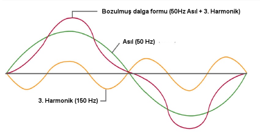

Voltaj dalgalanması olarakta sanırım nitelendirebileceğimiz harmonik bozulma, işte sistem çalışırken çeşitli durumlarda girdiği yükte psu'nun verdiği tepkileri ifade ediyor, bu yüzden de stabil olmuyor ürünler, 3-5v kanalları yüzünden sata ve usb'leri bozulan bir sürü kullanıcı oluyor.
