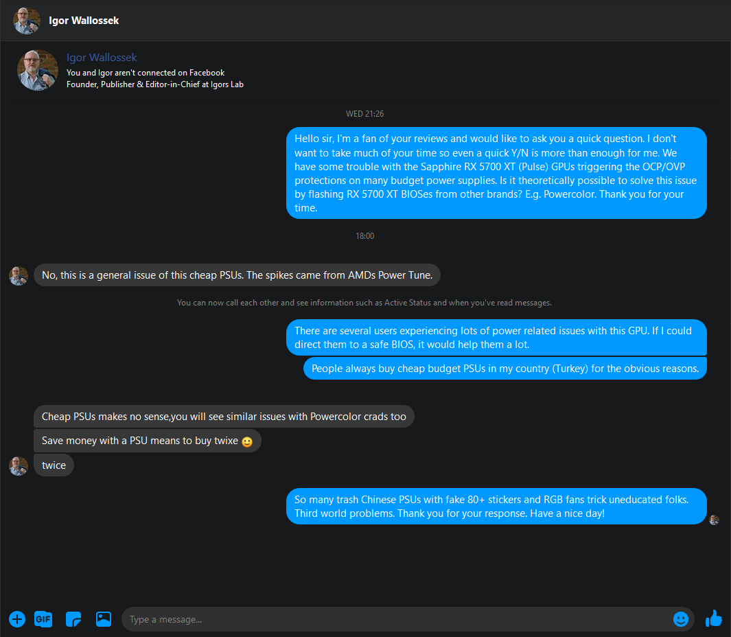

Igor Wallossek'le görüştüğümde ona Sapphire kartlara, Powercolor BIOS'u falan atarak sorunu çözebilir miyiz diye sordum. Bana hiçbir fayda sağlamayacağına da...
