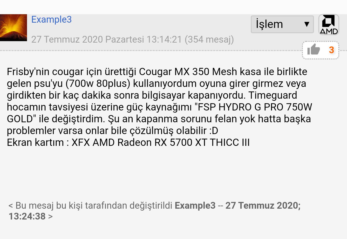

Çözdük brocum 5700xt için farkında olmadan düşük tier (C-D-E) ve 750W altı ürün alırsanız muhtemel üzülürsünüz iş tamamen şansa kalır gene 650-700w ile kurtaran örnekler de var ama tier b 750w ürün olup çift besleme bağlayanlarda kartta arıza yoksa neredeyse sıfır sorun.
Örneğin bu modelde şimdilik işler on numara beş yıldız gidiyor.

Neye dayanarak söyleyecek koruyamıyor veremiyordan ziyade kullanıcıların 5700xt + cougar stx 700 psu ile bozulan stabil olmayan psu değişmeden düzelmeyen örneklerine hitaben söylemiştir.

Sayın OK_comsis patlama çatlama mecazi yani (elimizde kaldı patladı gibi) stabil çalıştırmadı sistem arıza verdi gibisinden konuyu çarpıtan sizsiniz technopattaki arkadaş psu larını değiştirmek zorunda kaldı en son iyi a tier kalitesi yüksek psu almak zorunda konunun sonuna bakın öteki arkadaşta kaliteli psu alınca sistemi normal çalıştı elde iki tane üst üste örnek oluncada doğal olarak tavsiye edilmez bu model .
Sorunlu değil önerilmez 5700xt kartında (modelden modele değişebilir) stabil çalıştırmama ihtimali var diyelim.
