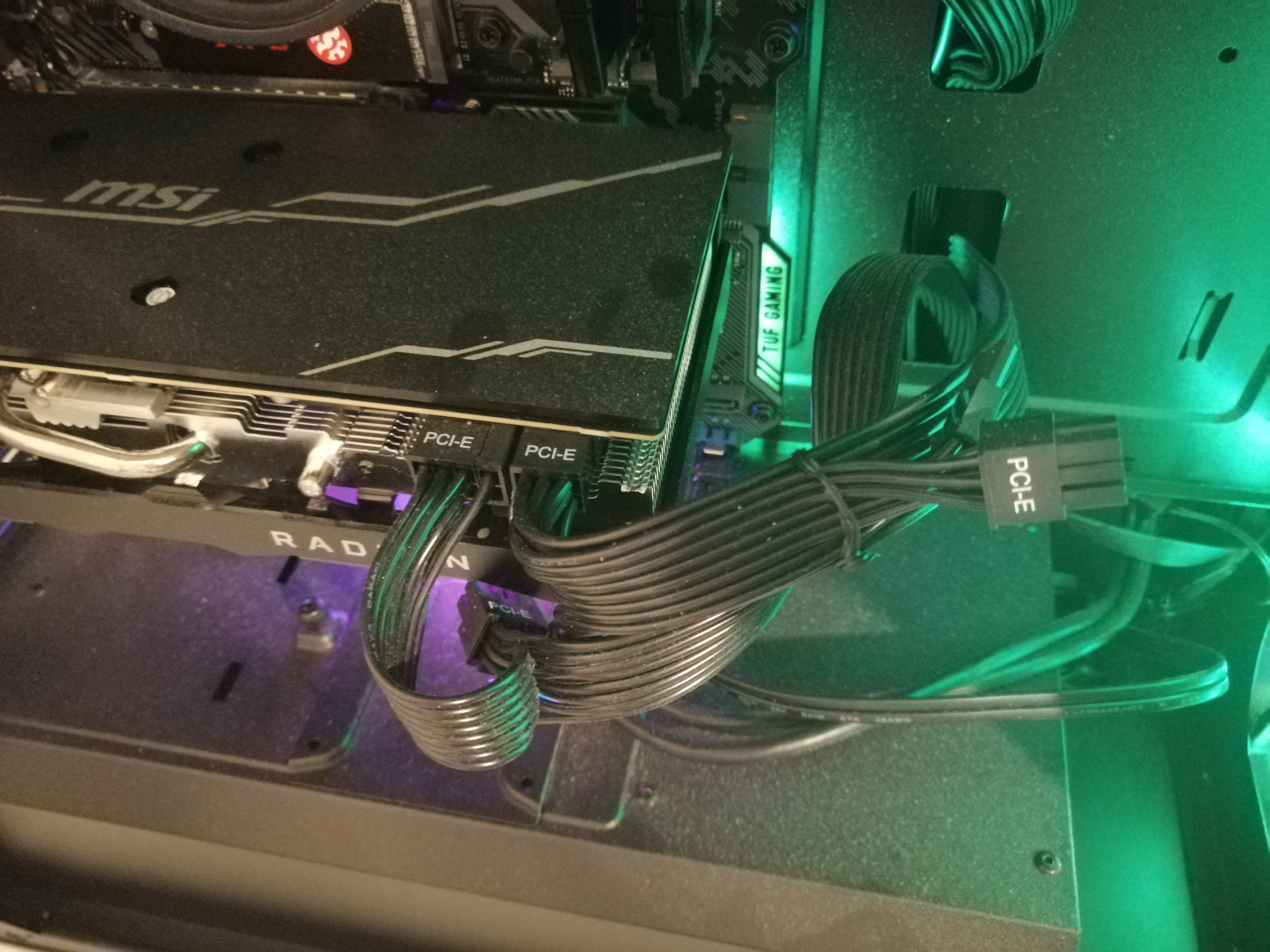

Yok ki hocam başka pcie kablosu sadece Y şeklinde tek kablo var ekran kartı için geri kalan kablolar ekran kartına uygun değil.
Tek pci exp güç kablosu olması kötü olmuş en azından deneyebilirdiniz. Bence temiz bir windows kurulumu yapıp birde öyle deneyin.
Ben kendi sistemimde şu şekilde bağladım kartı.
