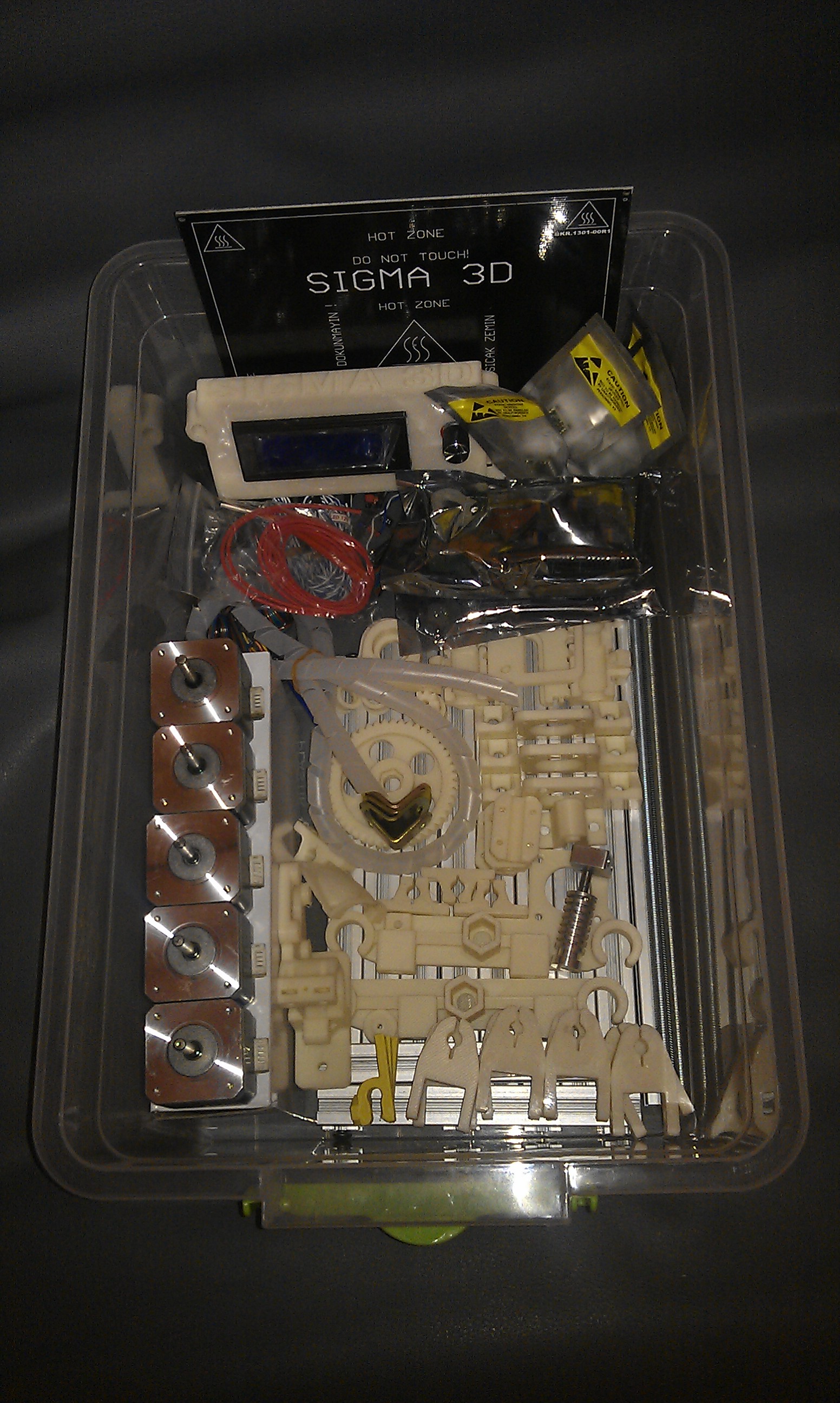

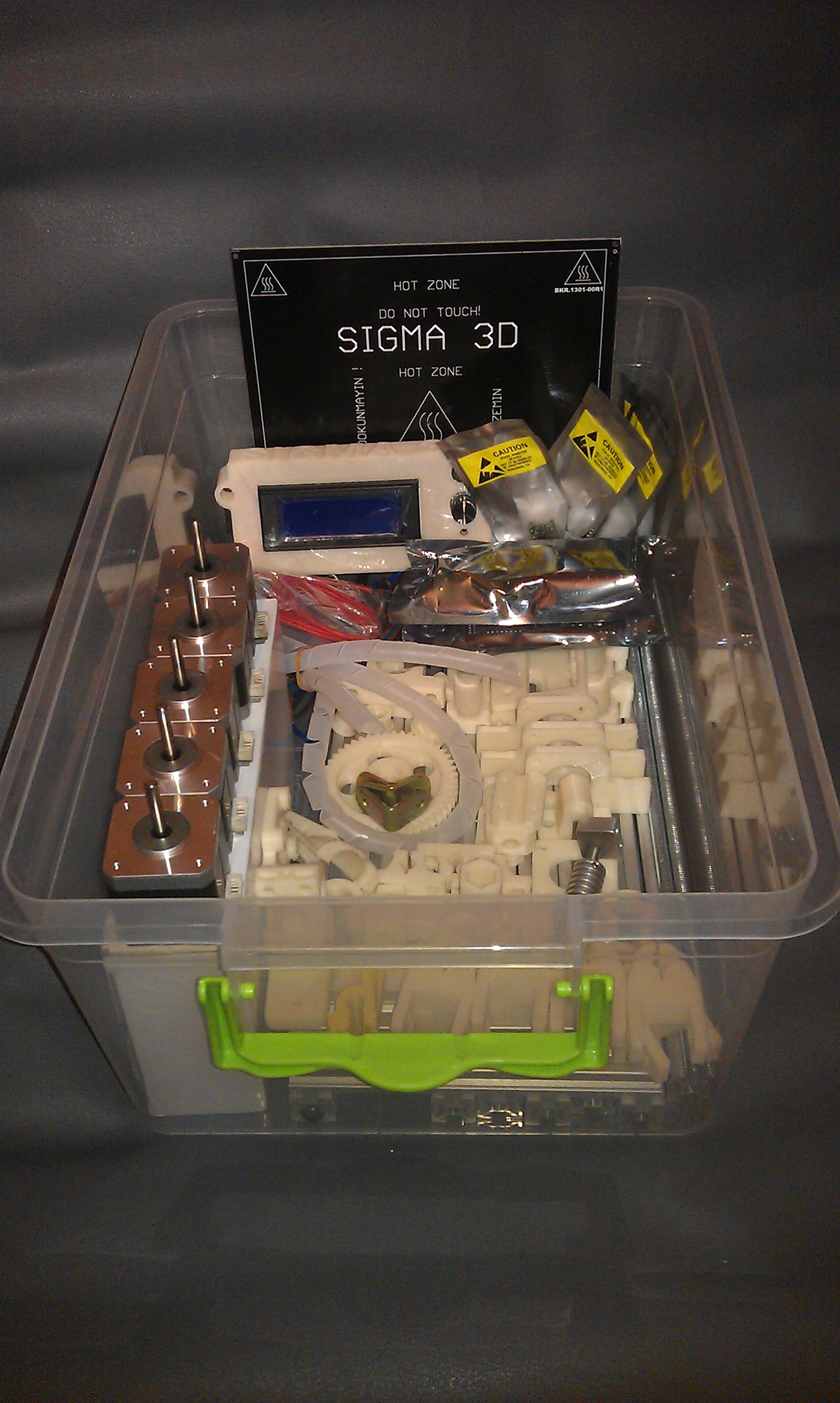

Merhaba,
printer kullanmak için mühendislik formasyonuna kesinlikle gerek yok.
Ancak bu konulara ilgili olmak ve öğrenmeye açık olmak gerekiyor, öncelikle çok sabırlı olmak ve printer teorisini öğrenmek gerek, bunu bir zincire benzetebiliriz, filamentin girişiyle başlayıp yazılımda dönen hesaplar ve gcode yorumlayıcısının bunu kontrollü hareketlere dönüştürmesi ve parça üretimiyle sonlanan bir zincir işte. Her aşamanın basit bir mantığı var bunları öğrenmek ileride çıkan sorunları çözerken çok yardımcı oluyor.
yeteri miktarda teorik bilginin ardından biraz pratikle herkes güzel şeyler üretebilir. 3D yazıcı kağıt basan yazıcılara benzemiyor sorunlara hazırlıklı olmak lazım, iyi kalibre etmek çok önemli,
değişik şekildeki parçaları aynı ayarda basılamayabiliyor, fakat biraz tecrübe kazanınca mükemmel sonuçlar çıkarabilirsiniz.
sonuçta bunlar okulda verilen bilgiler değil biz de internetten araştırmalarla öğrendik.
Eğer ingilizceniz varsa her bilgi var. Reprap.org sitesinde "build a reprap" kısmını okuyarak başlamanızı tavsiye ederim.
Zaten basit bir mantığı var. El becerisi çok önemli, basit montaj bilgisinin yanında biraz kablaj-lehim bilgisi de faydalı olabilir.
Evet yukarıda paylaştığım resimdeki gibi kit olarak da hazırlıyoruz, kitin kablajı hazır olan lehim gerektirmeyen versiyonu da mevcut.

ayrıntılı montaj kılavuzu şu an yapım aşamasında kit içinde o da olacak tabi :)
Sigma 3D bizim tarafımızdan tasarlandığı için bizim hazırladığımız montaj kılavuzundaki sıraya göre monte edilmesini tavsiye ediyoruz,
Kit ya da monte printer alacak arkadaşlara şunu da belirteyim, Sigma 3Dyi prusa mendel vs yazıcılarla karıştırmayın. Günlerce en ağır şartlarda test edilmiştir. Eğer bir karşılaştırma yapmak isterseniz felix printera bakabilirsiniz.

baskı hızı vs yazılımınıza göre değişmekle beraber diğer özellikler şöyle
ramps+stepstick+arduino kombinasyonu (Default firmware yüklü gelir ancak reprap kartezyen mekanizma tabanlı istediğiniz firmware'i yükleyebilirsiniz)
200x200x200 baskı hacmi (z yüksekliğine dikkat çekmek isterim 200mm)
0,3-0,4-0,5mm 3 adet nozul
komple aluminyom sigma profil şasi
30A güç kaynağı
GT2 trigger ile sessiz eksenler
Krom kaplı çelik eksen milleri
özel tasarım hotend ve hava yönlendiricili soğutma sistemi
diğer bilgiler ve kit içeriği ile ilgili talep üzerine cevap vereceğim.
