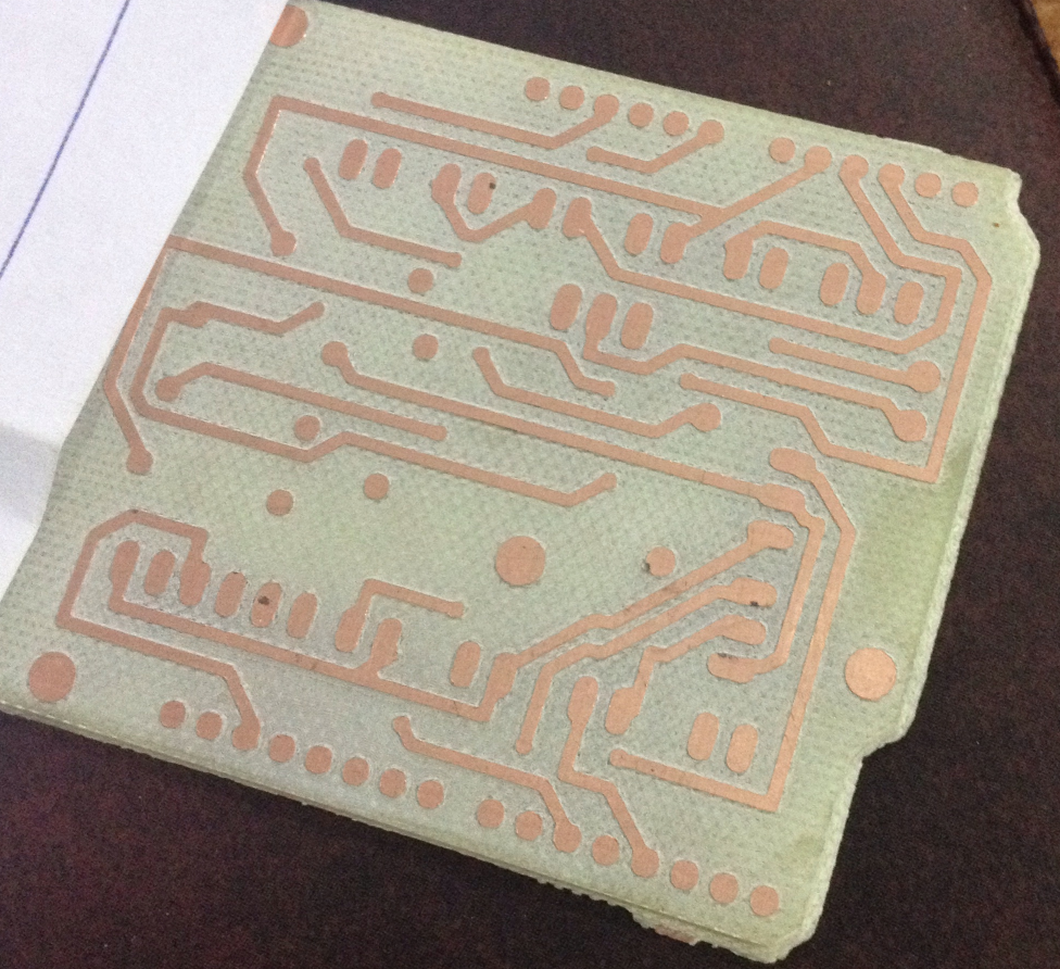

Biz de pcb kazimayi deneyecez Allah kismet ederse, o yuzden de kaplinleri basilmislarla degistirecez, daha rijit olsun diye.. Ama 0.1 kazima islemeni yapar diye dusunuyorum...

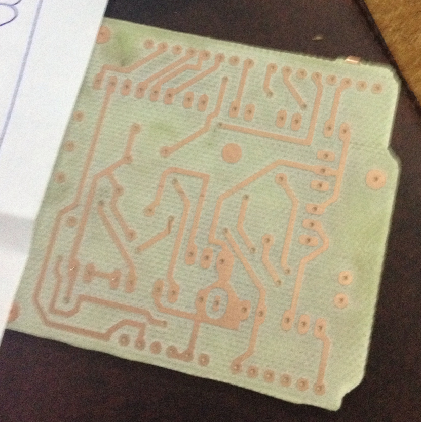

Bakın bu çift taraflı kartı cnc yaptım.. Bu kaliteyi yakalarsak gerçekten çok güzel olur.
