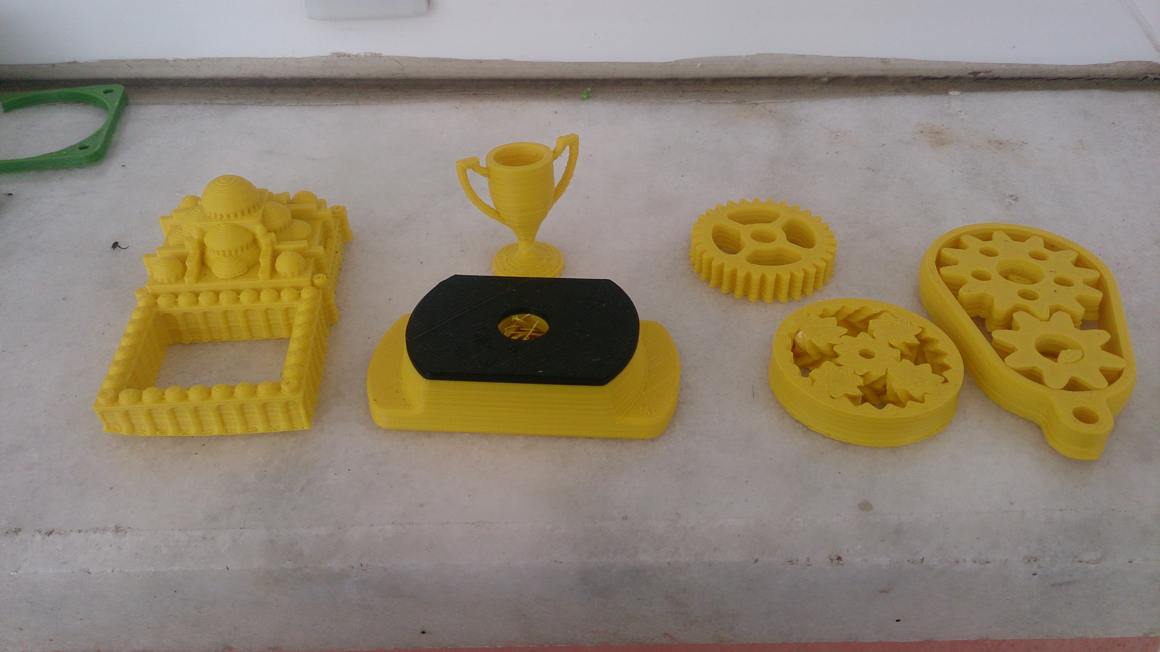

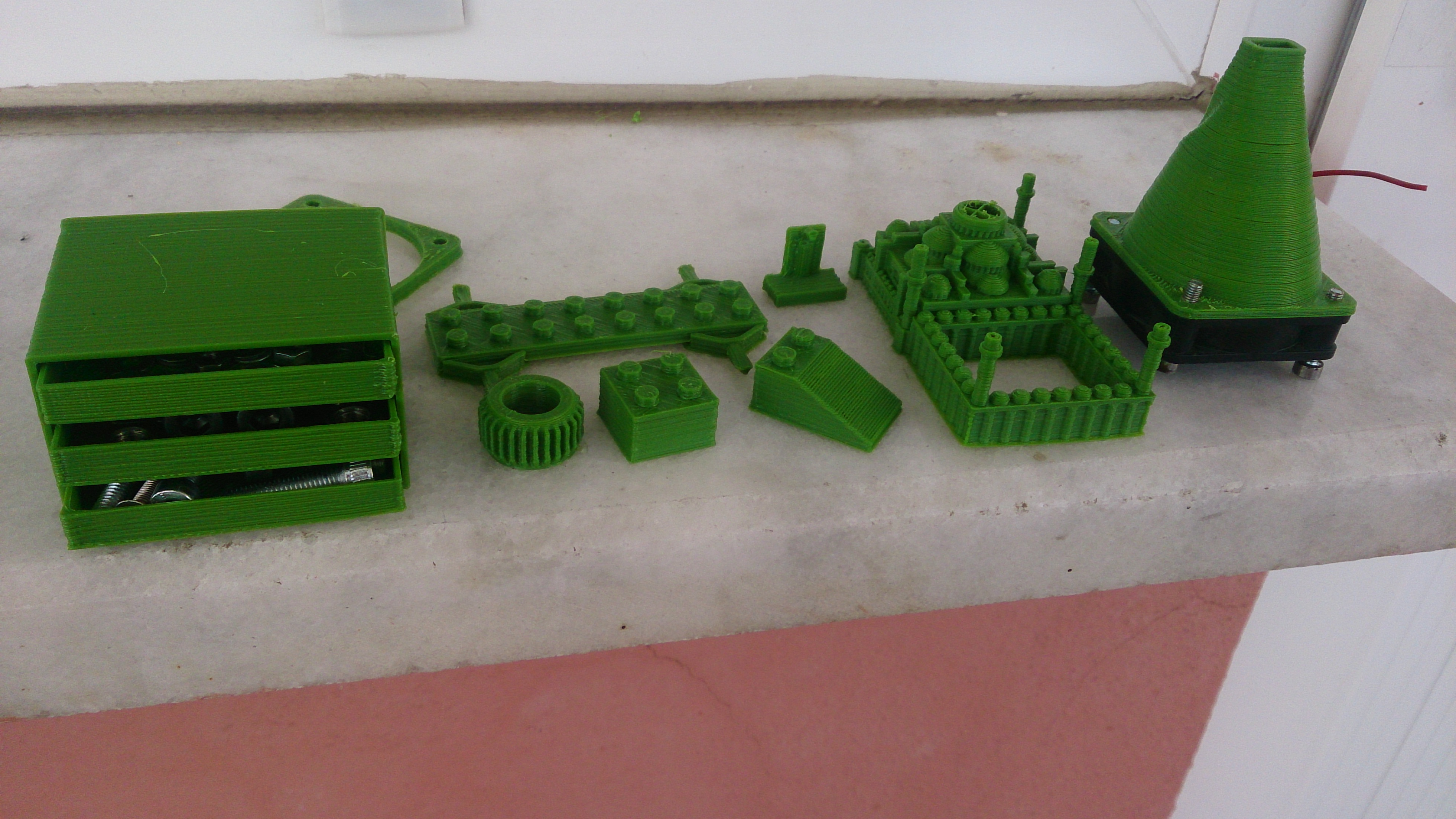

Merhaba arkadaşlar bende serkan ve özgür abinin yardımlarıyla kendi Sigma3D yazıcımı kurdum çalıştırdım ve sorunsuz çıktılar almaya başladım, Serkan abi sağolsun benimle epey ilgilendi onun yolladığı filamentlerde sorunsuz baskı veriyor kendisine birkez daha çok teşekkür ediyorum. :)
Gittim beni misafir etti yardımcı oldu sorunlarımın büyük çoğunu çözdük kalanlarıda birlikte çözeriz biliyorum :)
Bende nacizane deneme çıktılarımdan bir kaçını ekleyeyim buraya, zamanla daha çok paylaşımlar gelecek inşallah :)
< Resime gitmek için tıklayın > Serkan abinin verdiği ABS malzemeler gerçekten çok kaliteliler.
< Resime gitmek için tıklayın > Bunlarda yine serkan abinin verdiği PowerABS malzemeler daha düşük tabla sıkcaklığı ve daha zor parçalarda gerçekten başarılı..

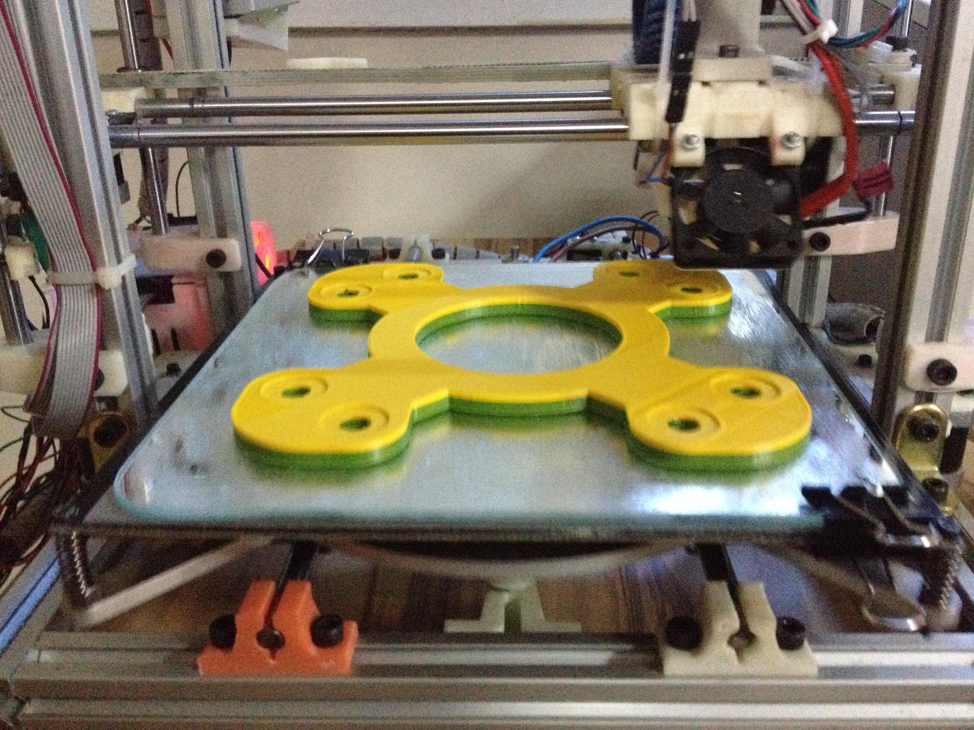

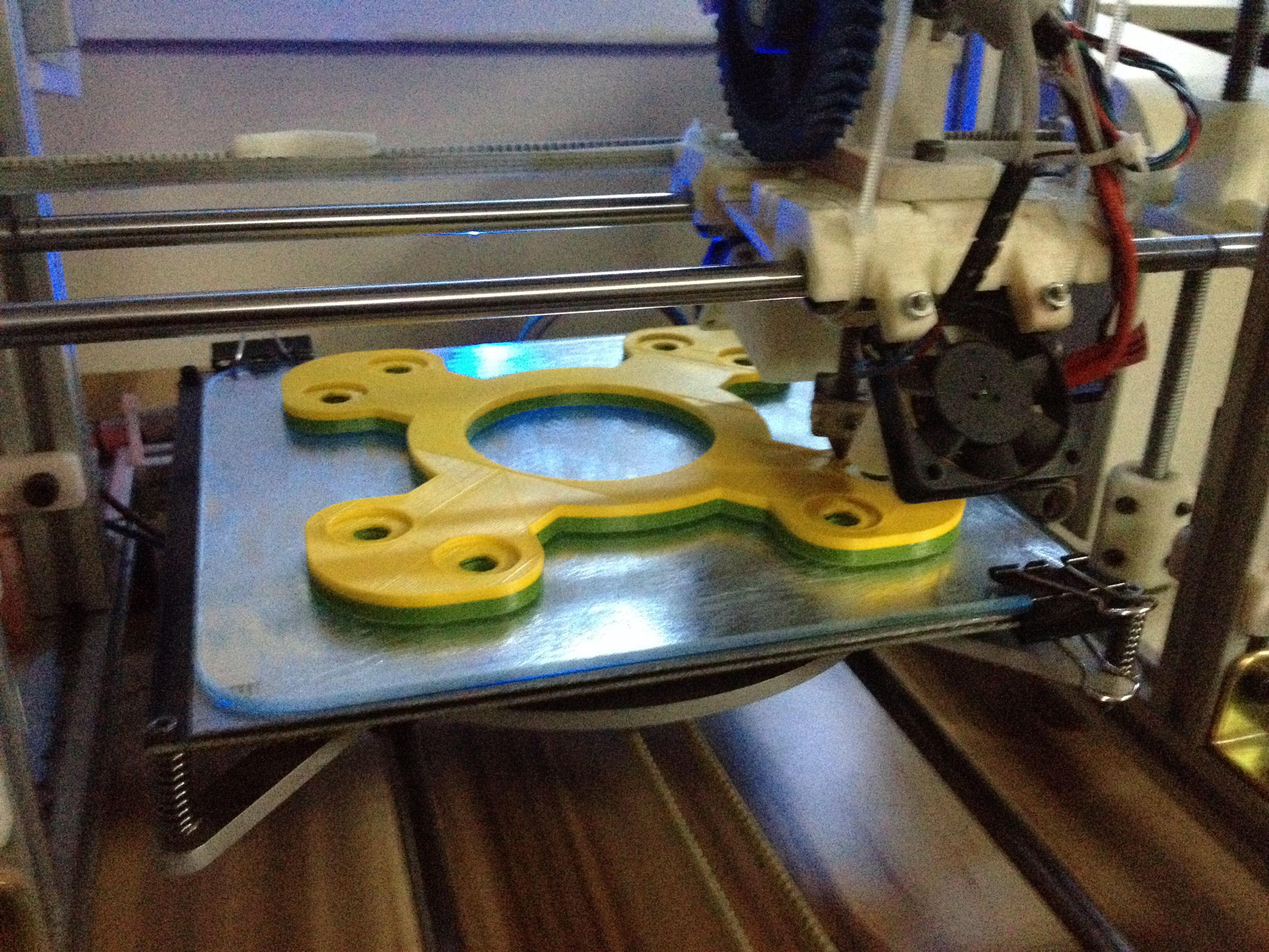

Powerabs 80 derecede bedde prittli cama bastim, yarin direk cama basmayi deneyecem. normalde bu tarz parcada kalkma olmamasi imkansiz. malzeme gimbal parcasi ve esneklik pladan daha iyi.... katman yapismasi da gayet sorunsuz.. doluluk orani %50.
