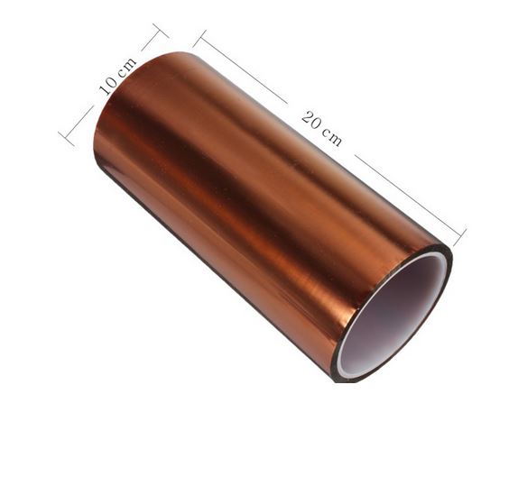

Merhaba bir konu hakkında sizlere danışmak istedim 3d yazıcıda hot bed e yapıştırılan bandlarda ne gibi farklılık oluyor ben bronz olandan kullanıyorum fakat mavi olanın ne espirisi var acaba ? o pla için mi yoksa abs de basılabiliyormu aradaki ince farkı söleyebilirmisiniz ?

mavi bandı pla için kullanıyorlsr... ama bronz dediğinizi anlamadım

adını tam bilmiyorum BGA tape sanırım

Orijinalden alıntı: meddah45
Kapton bant... Absye yapismasi gayet guzell... Ancak absde buyuk parca kaptonda olsa warp sorunu oluyor....

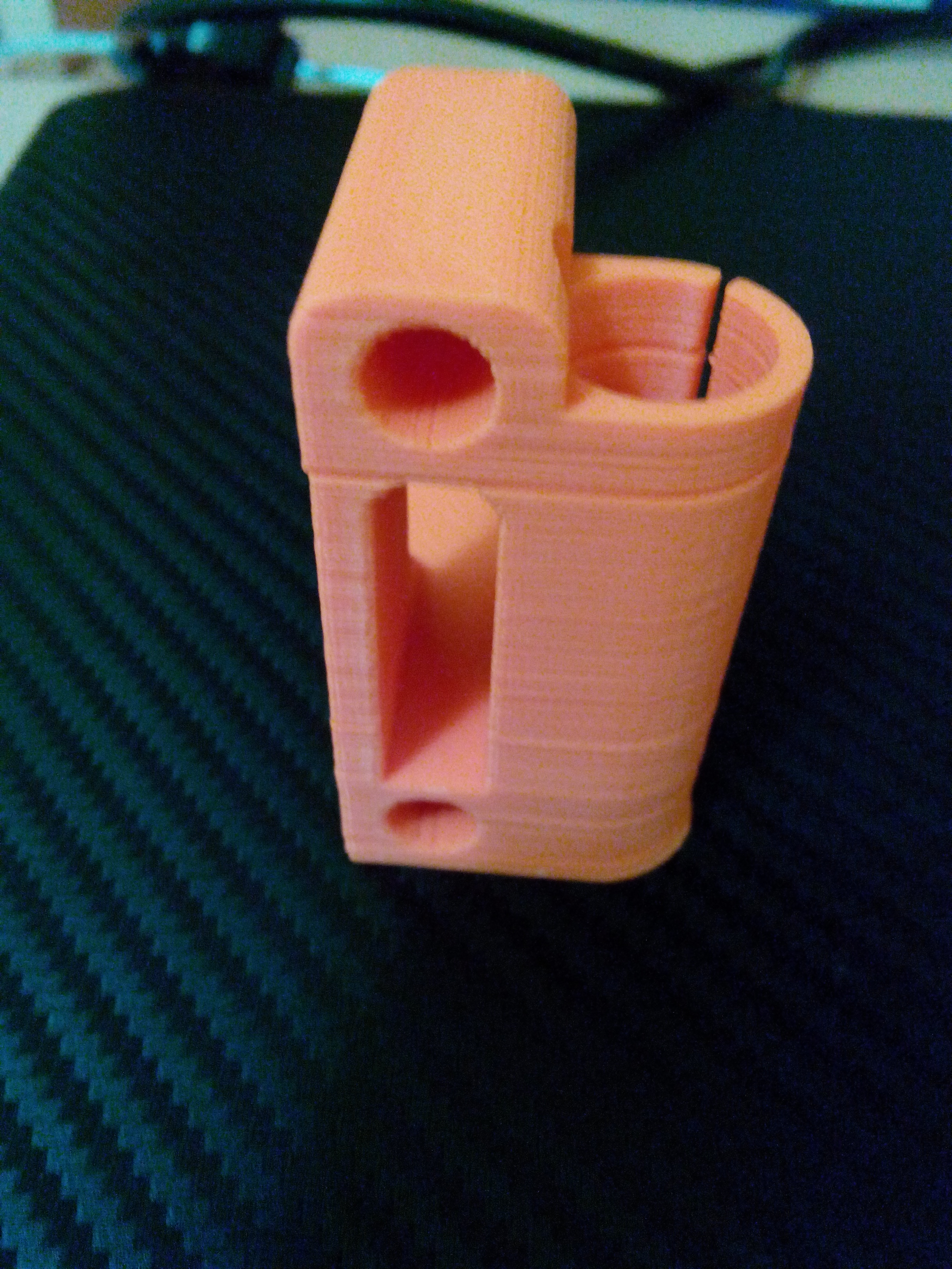

Arkadaşlar Merhaba
Prusya i3 sahibiyim.Fakat yazıcıyı yaptığımdan beri eksen kayma sorunum var artık sinir bozucu olmaya başladı.Sorunun boşluklu yapıda oluyor.Mesela iki sütün bi yerden sonra birleşecek yani arası boş üstü dolu olacak(x ekseni motor tutucu kısmı gibi)
Baskı çok iyi gidiyor fakat boşluk doldurma kısmına gelince karşıya düzgün yapışamıyor kopuk kopuk ve yarım yamalak bir şey oluyor bi sonraki katmanda düzenliyor fakat bu seferde noozle altta ki kopuk pütürlere takılıp eksenin kaymasına sebep oluyor.Kafayı yiycem artık eksen neden bu kadar kolay kayıyor anlamadım.Bi fikri olan var mı acaba?

10 yıl
keşke çıktının resmini koysaydınız.

10 yıl
Hocam alttaki resimde üst tarafta kayma var(hatta bu en iyilerindenn biri)Burda altı boş olarak karşıdan karşıya geçerken dolduramıyor ve üst katmanlarında kayma yapıyor.Ortayada bunun gibi bir sonuç çıkıyor.Bugün dikkat ettimde yuvarlak cisimlerde kayma çok az yada hiç olmuyor genelde bu tarz köşeli cisimlerde kayma artıyor.İvme değerlerim x ve y 1000'e ayarlı retract ivmeside 2000 civarı.Bugün bir şey daha farkettim.X ve y ekseni bi zaman sonra kayışlar rulmandan kayıyor ve köşeye sürtüyor ve motorlarda zorlama oluyor kasnak basıp bir de öyle deniycem.
