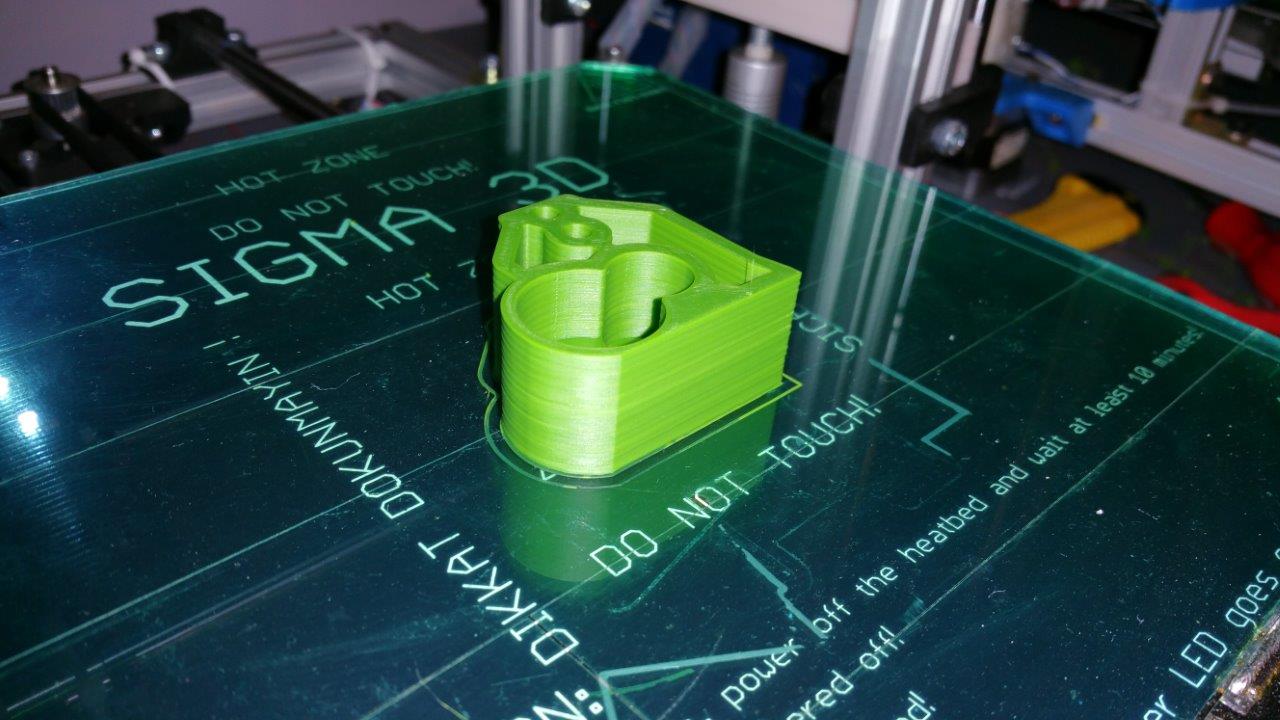

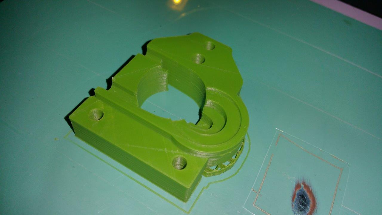

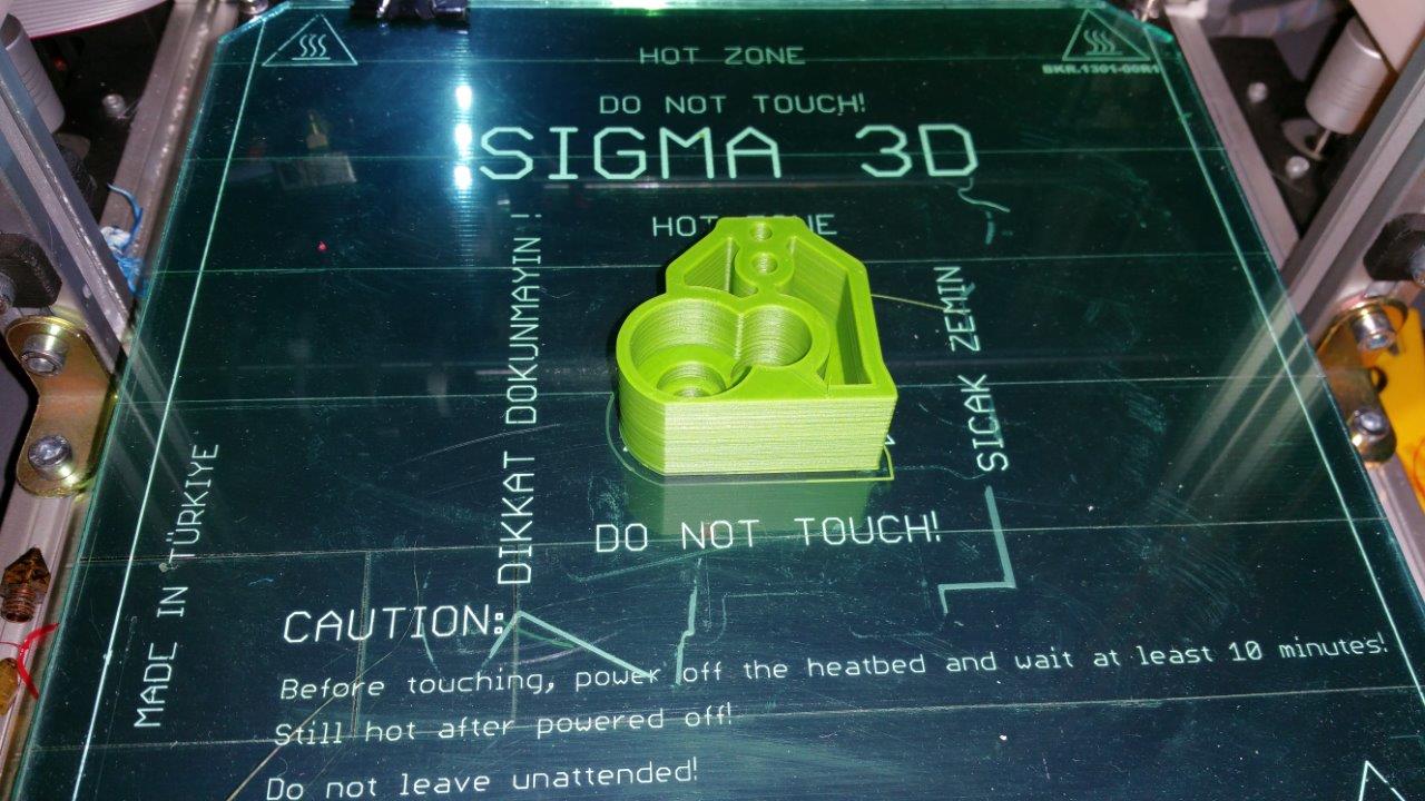

PowerABS denemeleri sürüyor şu ana kadar herşey mükemmel gidiyor,
fotoğraftaki parçalar %60 infill ile basıldı ki bu doluluk ve yükseklikteki parçaların çatlaması ve tabandan kalkması lazımdı,
1 mikron bile kalkma yok, PLA 'nın yerini alacak gibi. PLA ve ABS'nin en iyi özellikleri PowerABS'de toplanmış olacak.
< Resime gitmek için tıklayın >< Resime gitmek için tıklayın >< Resime gitmek için tıklayın >< Resime gitmek için tıklayın >< Resime gitmek için tıklayın >
Destek parçaları PLA'ya göre daha mı kolay sökülüyor ?
