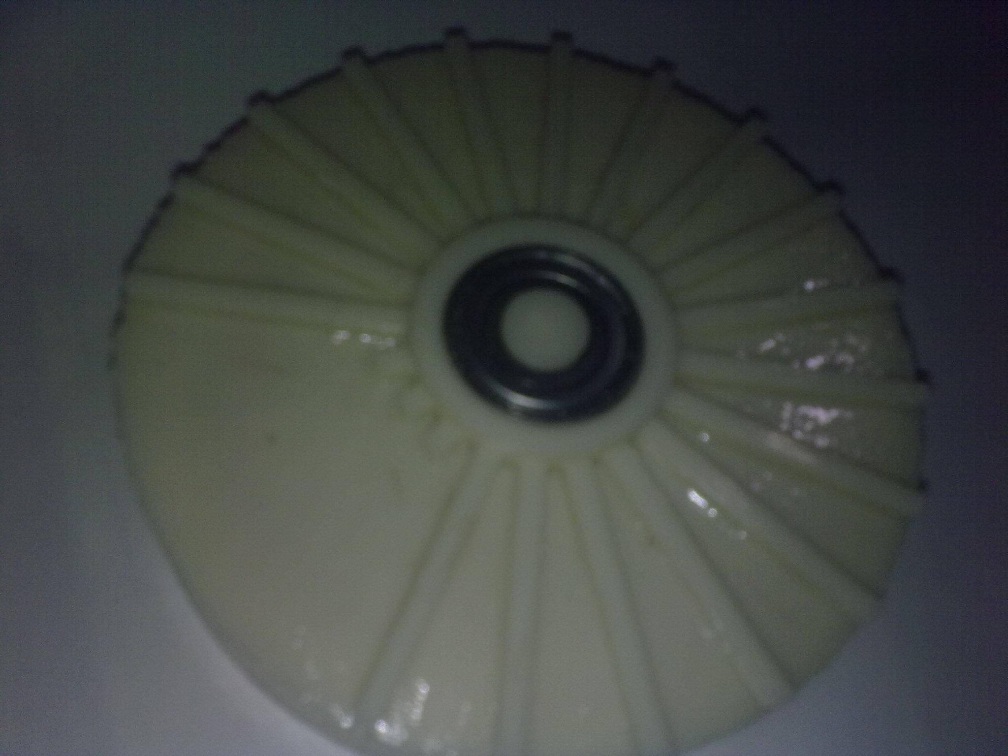

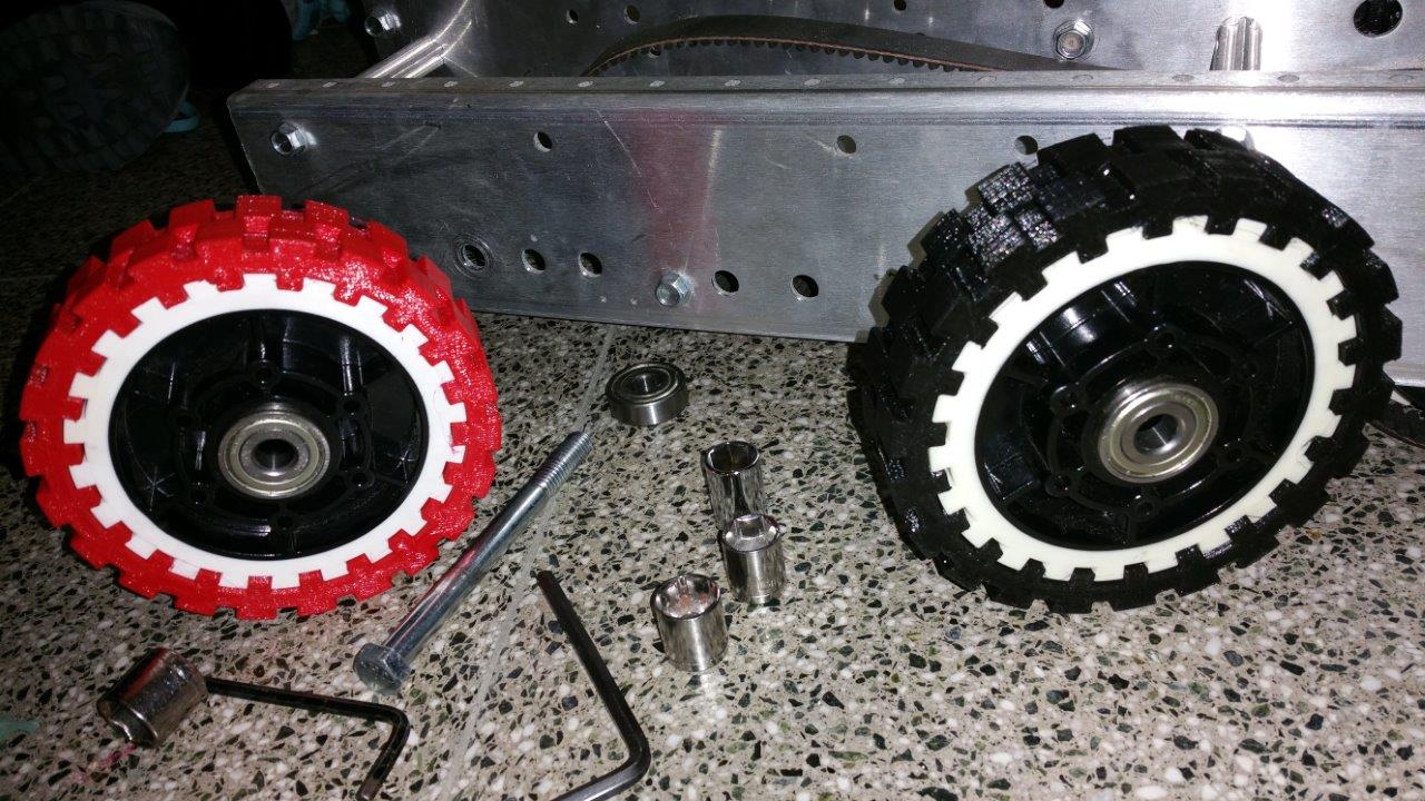

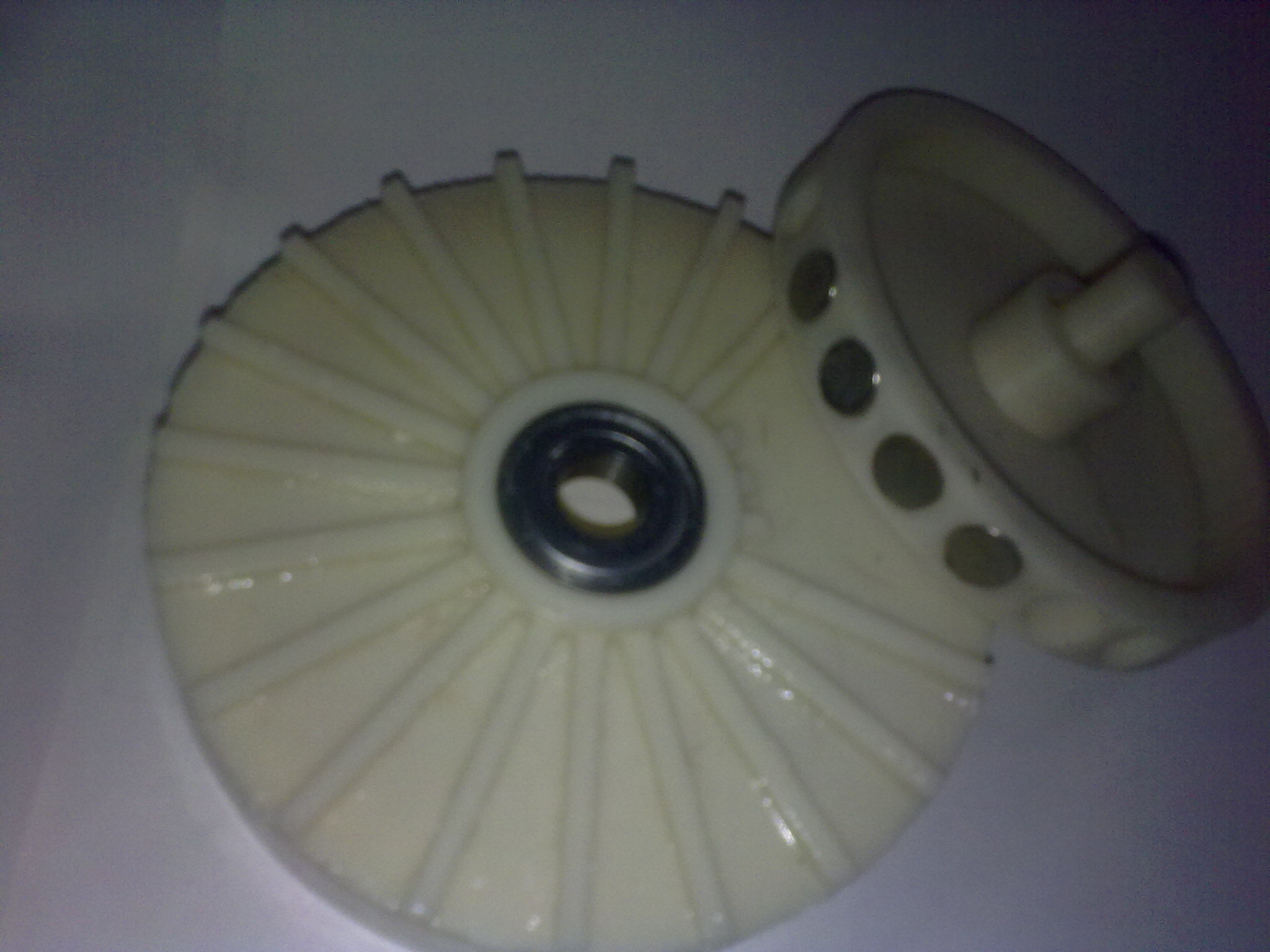

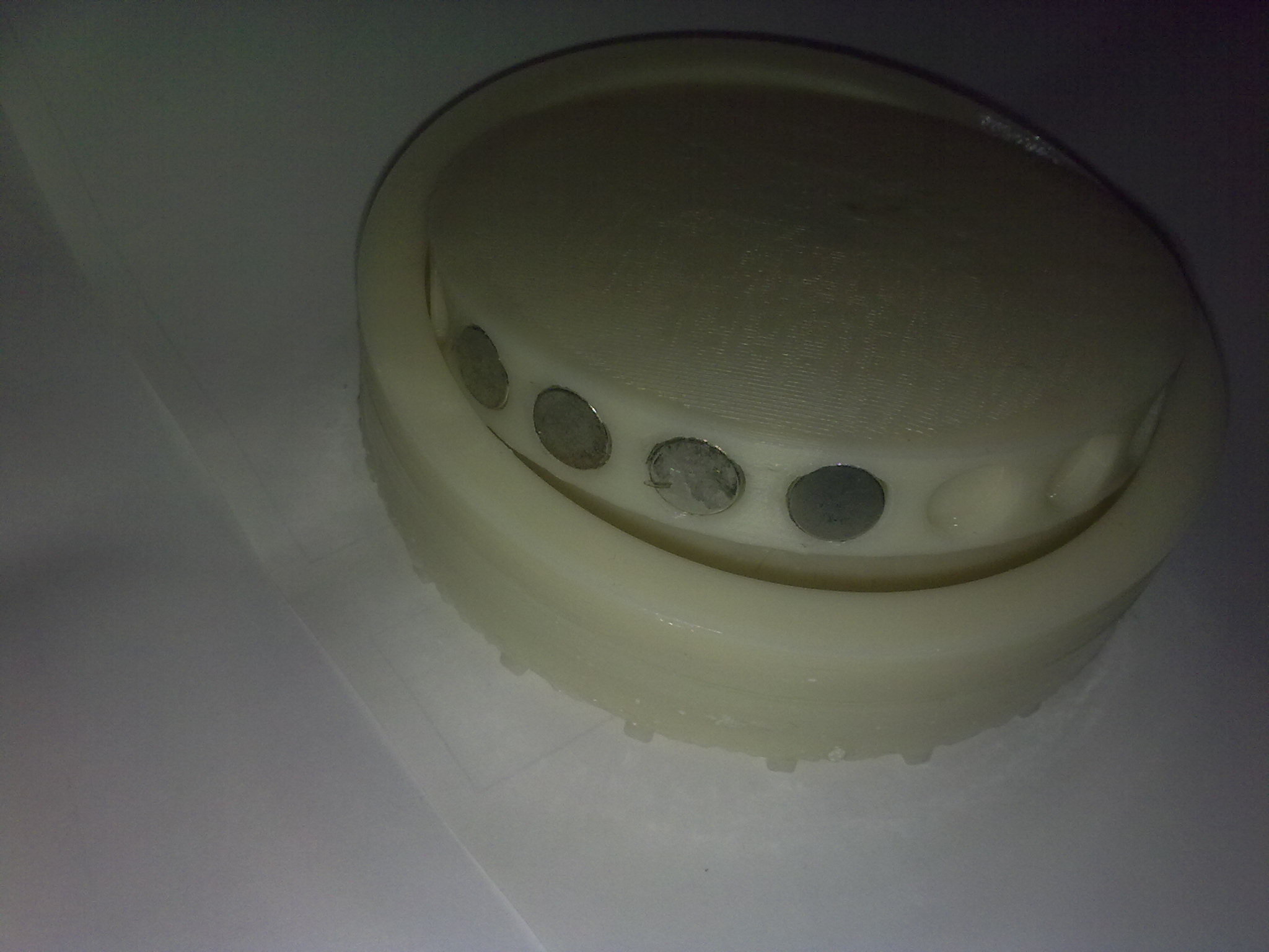

Sigma3D yazıcı + SigmaFlex Filament + Ozoflex extruder kombinasyonu ile flex tekerlek büyütme çalışmaları..

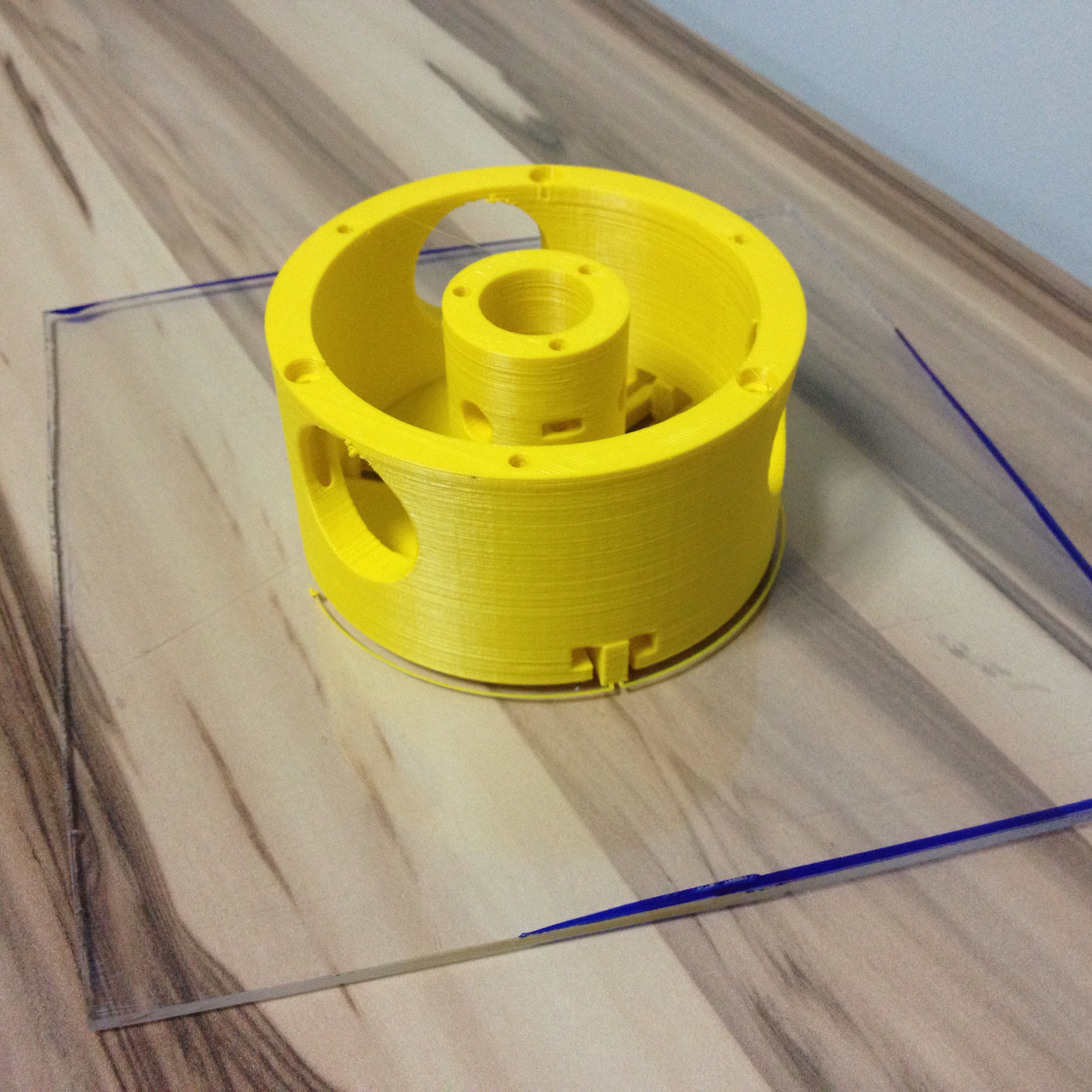

Plexiglass'a ısıtıcı tabla olmaksızın baskı alabilir miyiz?
Edit: Power ABS için sordum.
bunu denedik,
soğuk pleksiye yapışıyor powerabs
ancak sökülmüyor.
kaynıyor resmen.

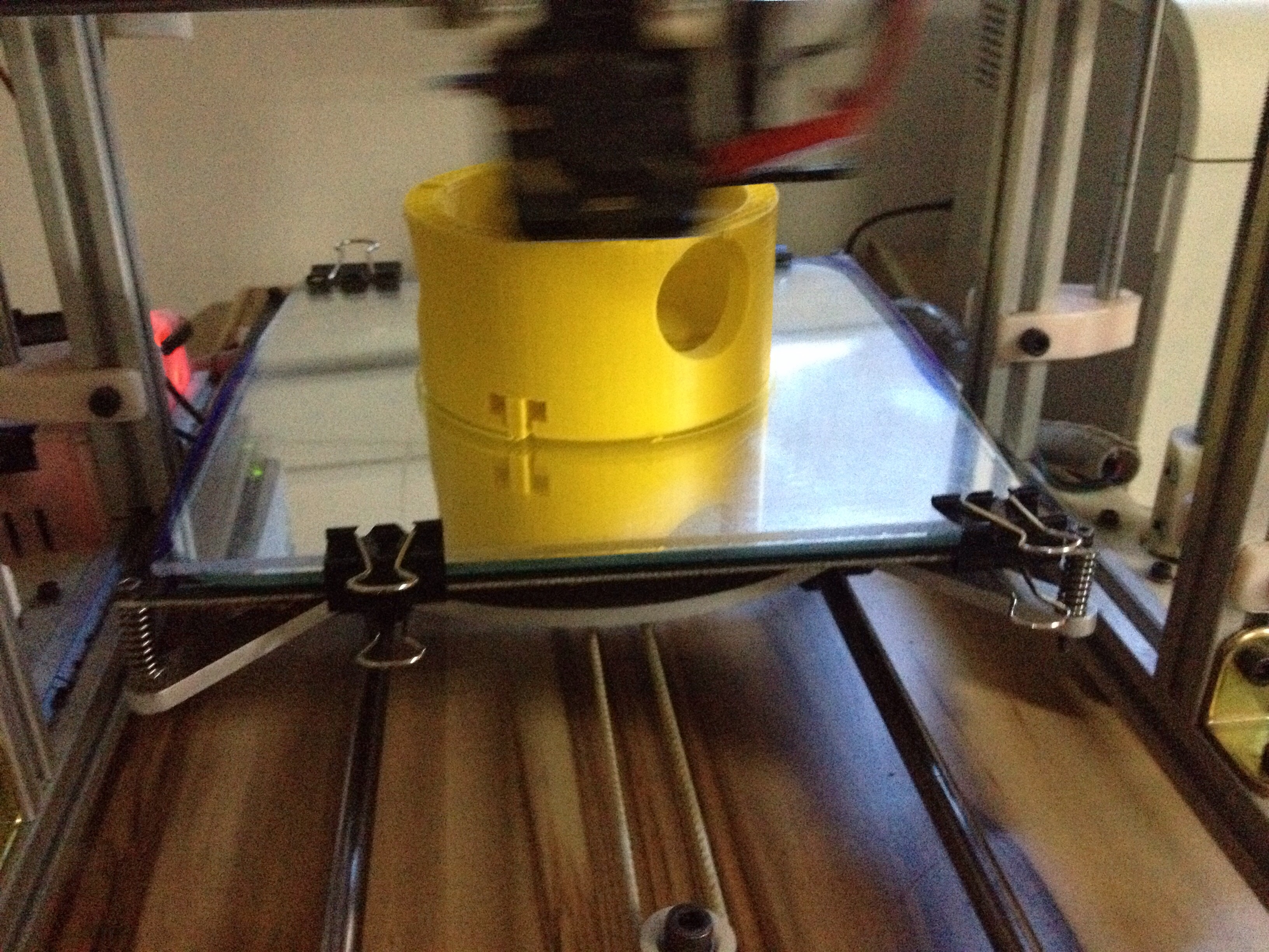

powerabs ile çıplak cama kalkmadan basabilme özgürlüğü..........(en sağdakinde brim'i açık unutmuşum, aslında gerek yok)
