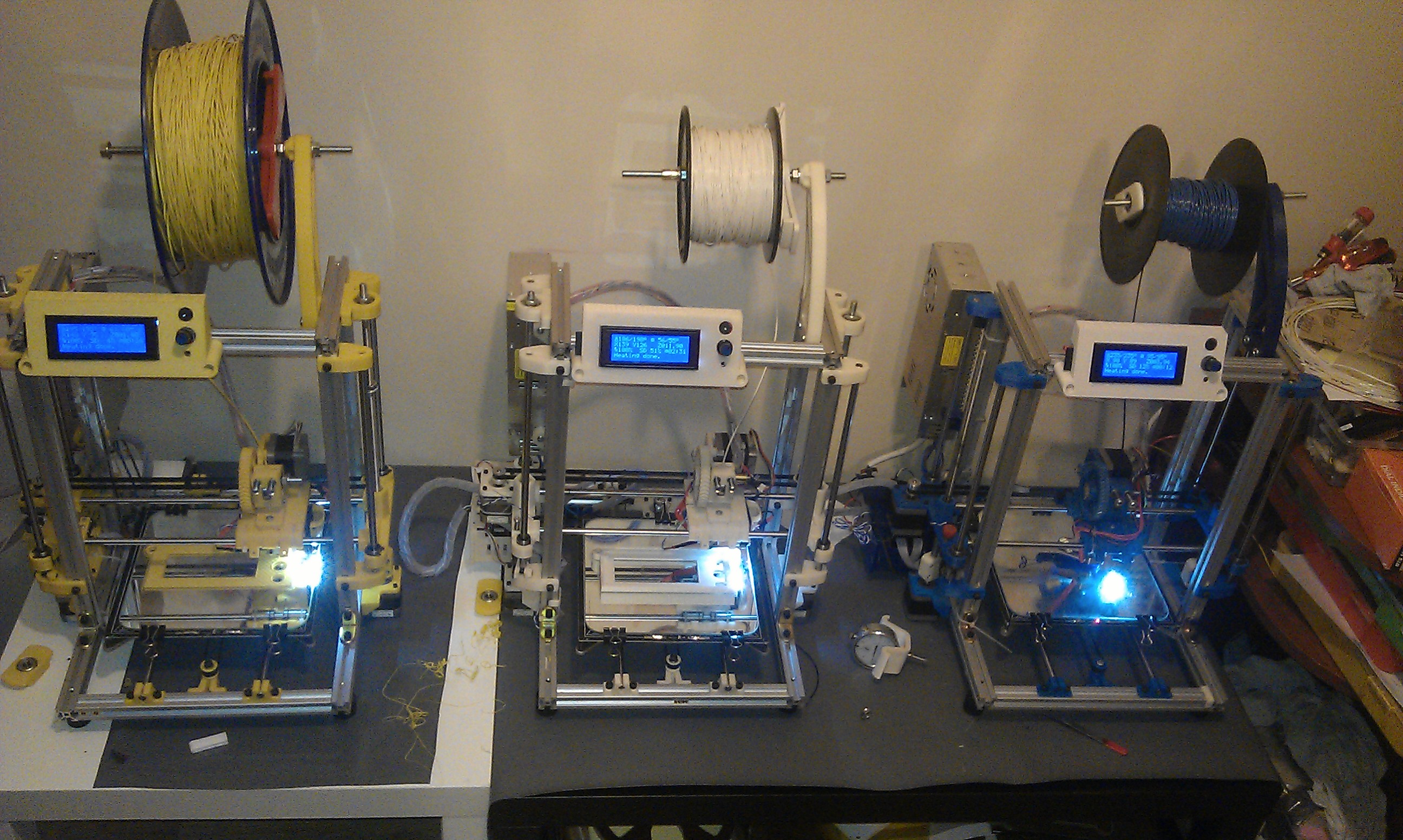

evet seri üretim devam ediyor 1 aya kalmaz ilk parti hazır olacak.
piyasadaki mevcut printerları da takip ediyoruz, fiyat/ performans-kalite çok iddialıyız.
Yalnız hobiciler için değil, endüstriyel kullanım için de uygun günlerce durmadan çalışabilecek bir makinadır.
Aynı zamanda tamamen Türk tasarımı ilk Reprap (kendini kopyalayan) yazıcıdır.

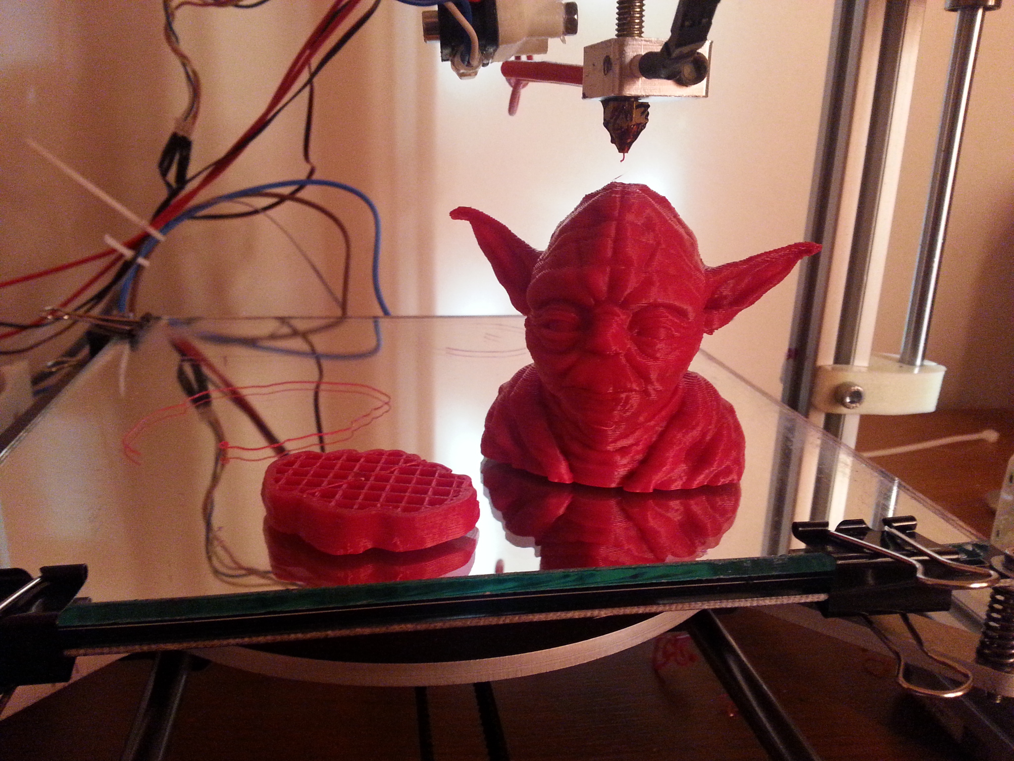

Sipariş ettiğim parçalar geldikten sonra yazıcıyi birleştirdim. Serkan bey sağolsun montaj sırasında çok yardımci oldu. Test için yoda bastım. Yeşil değil ama idare edin :)
Tebrikler. Çok güzel bir Yoda olmuş, detay seviyesi çok net gözüküyor. Kaç mm'lik nozzle kullandınız? Kaç derecede bastınız?
