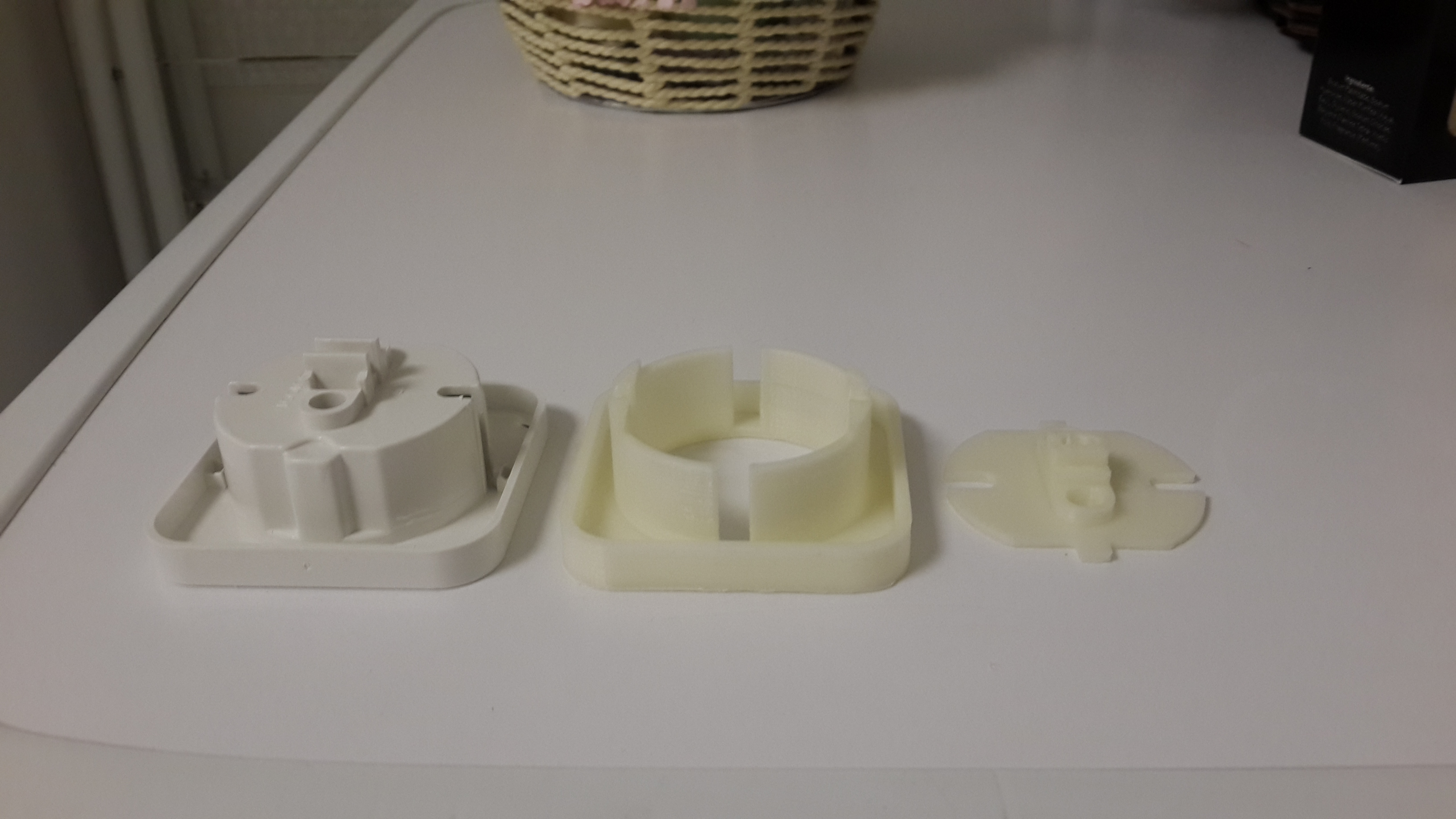

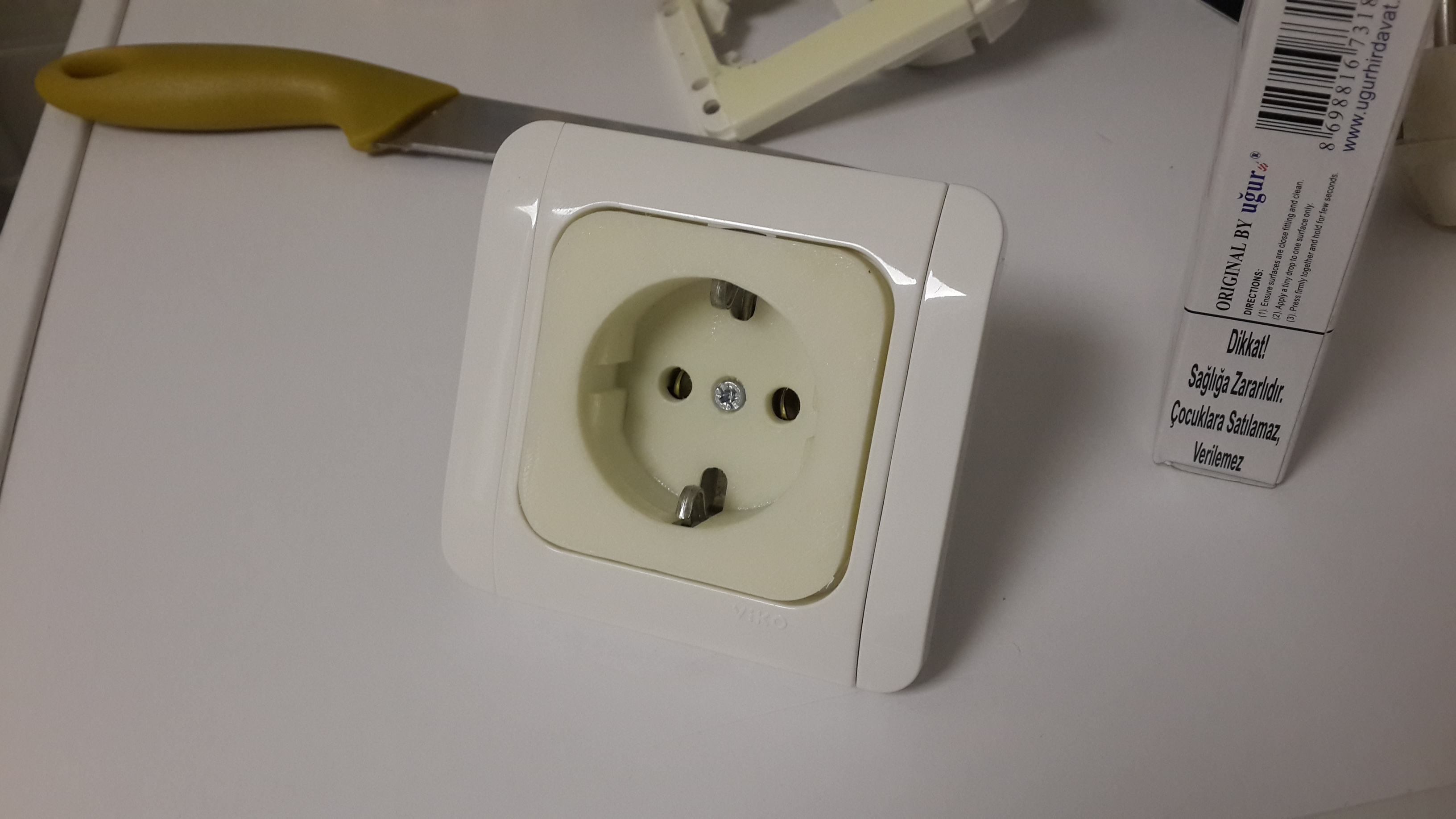

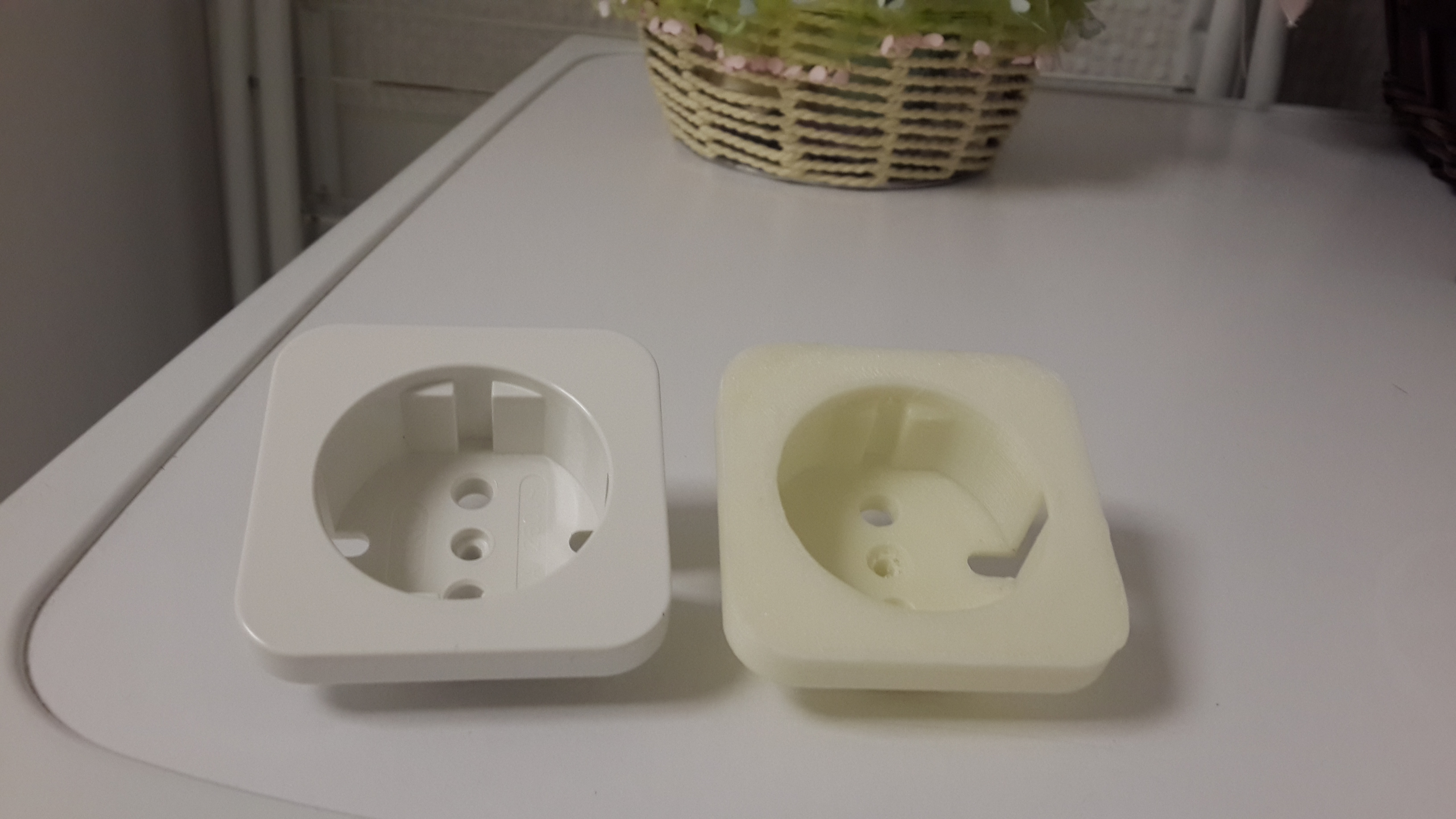

3d yazıcı ile priz göbeği bastım. Sonuç gayet güzel. Beyaz flament çok güzel , katmanlar iyi yapışıyor.

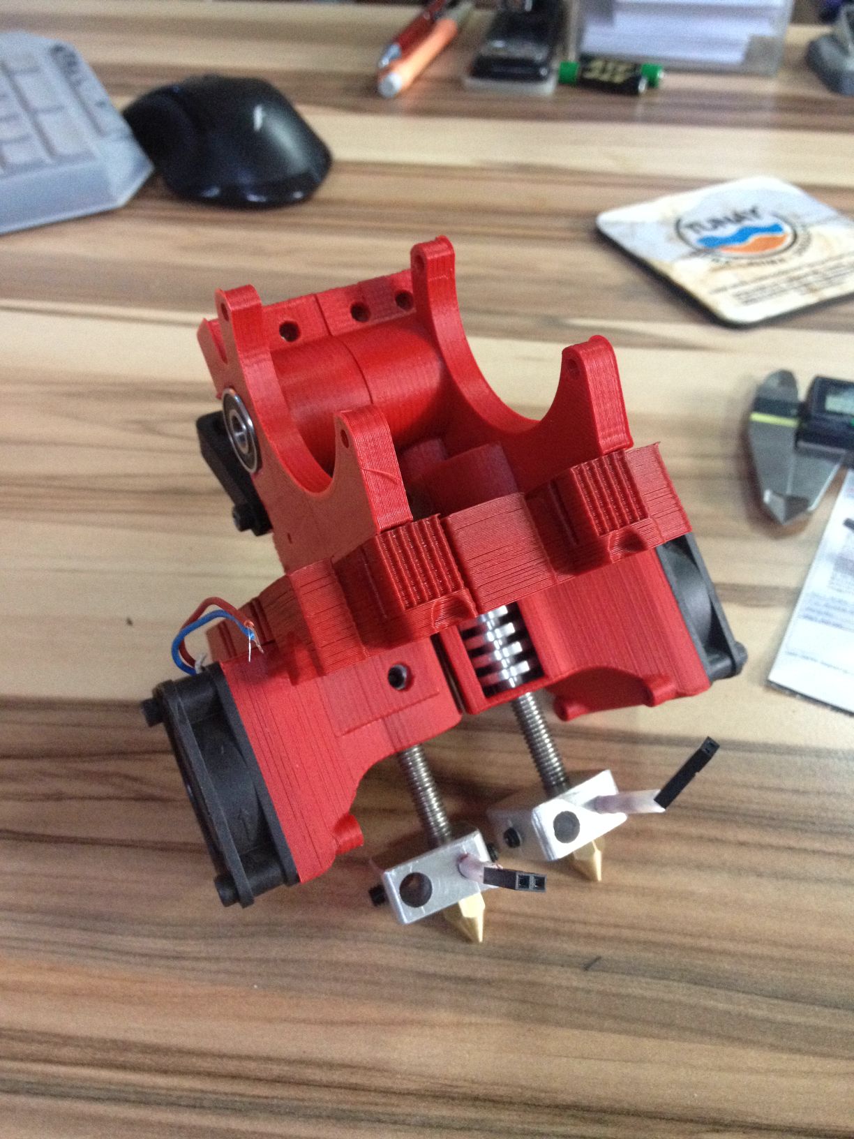

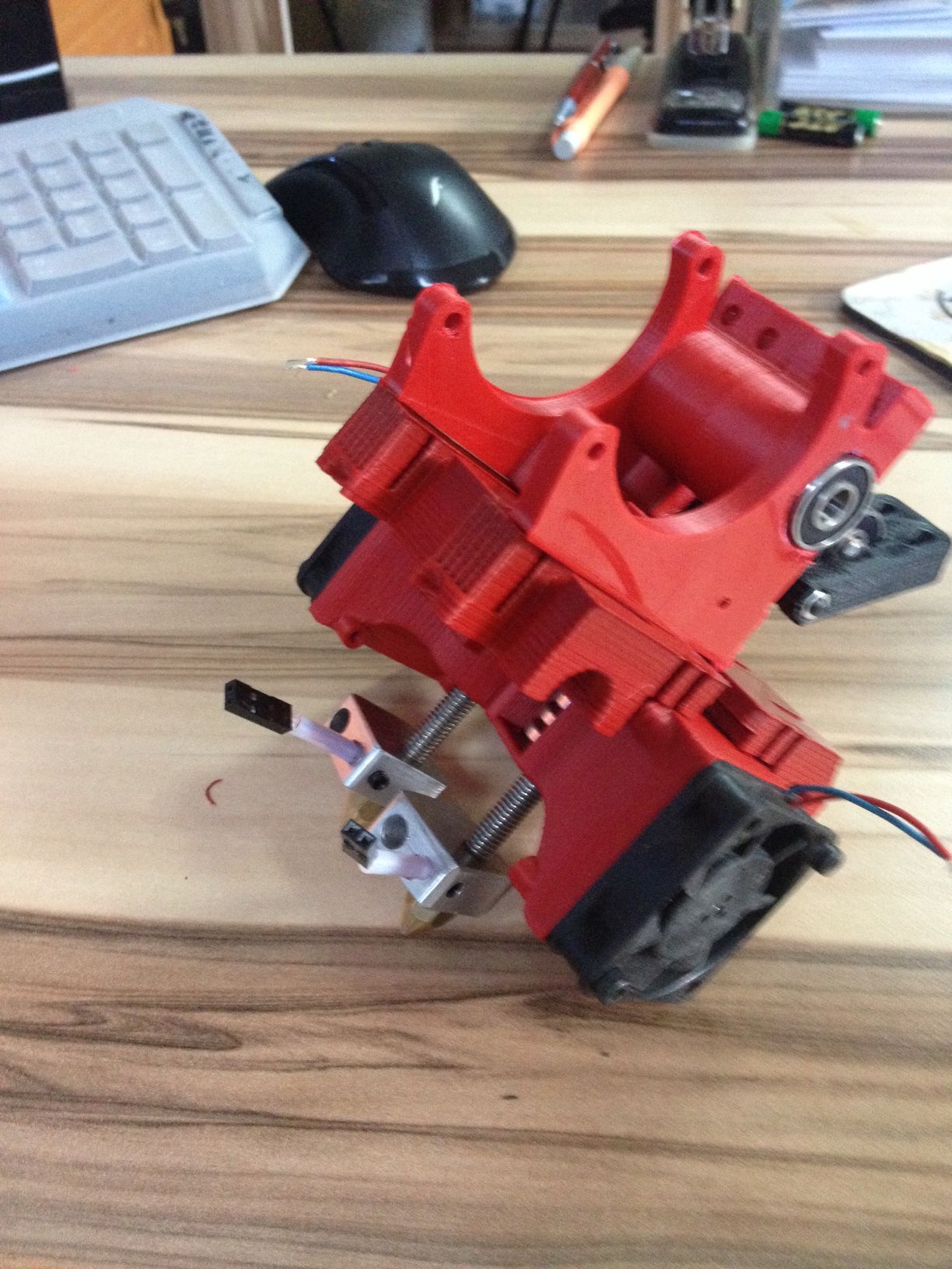

Dual Extruder Kafa denemeler için hazır. 1 ay boyunca test süreci olacak. Burdan video da paylaşımı yapacam... Özgür Beyin dizayn için eline sağlık...
Bu arada PLA filament de hazır.

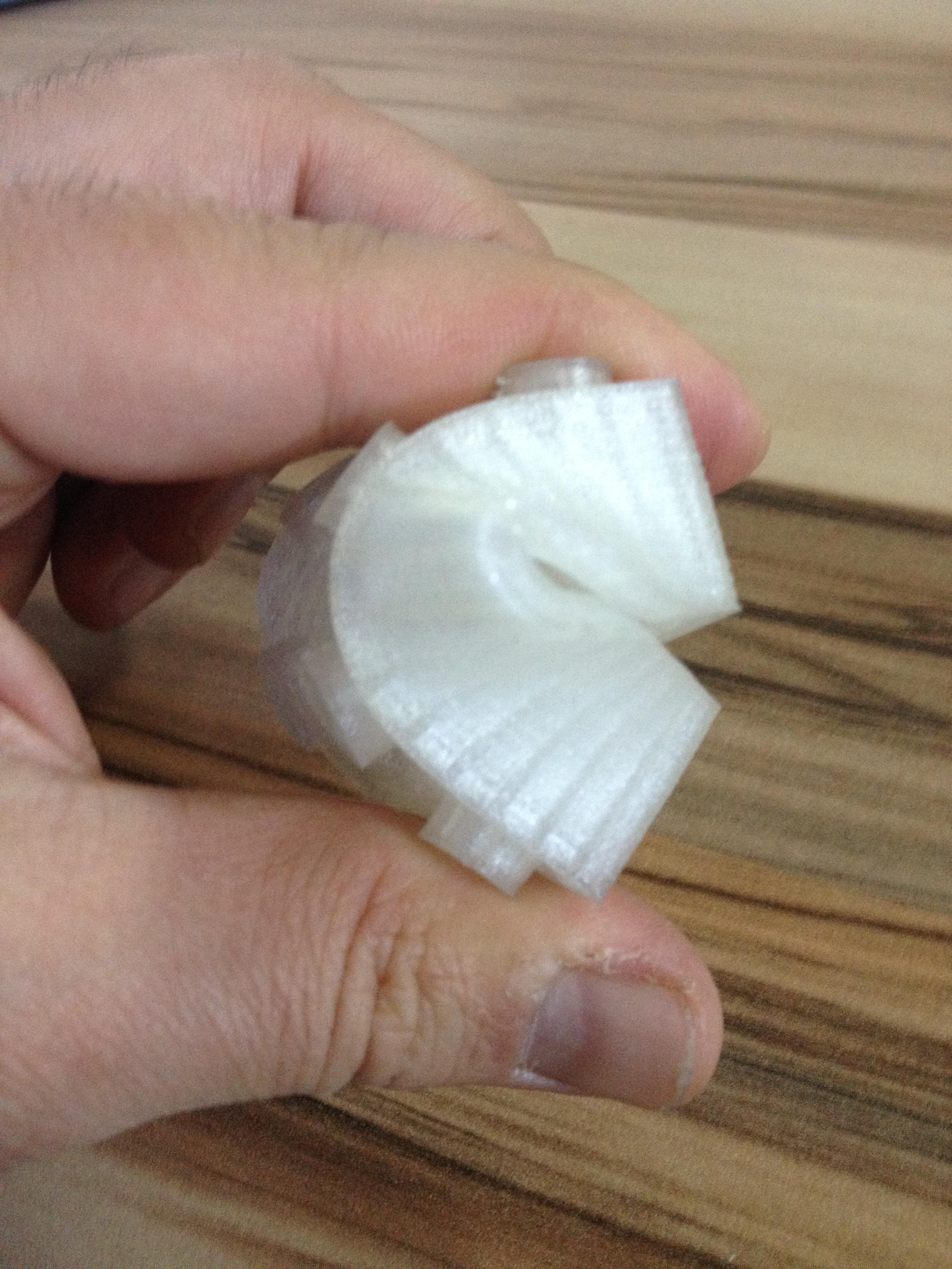

Yeni Jenerasyon flex malzeme.. Az zaman sonra hazir olacak insallah... Baskisi da fena degil....

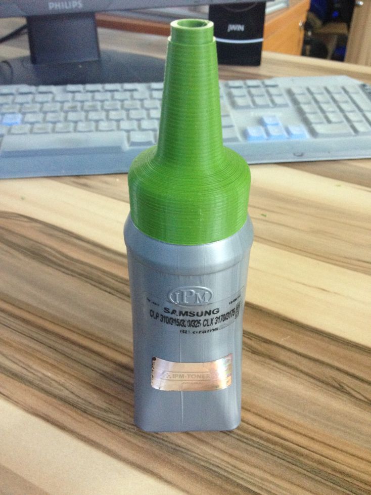

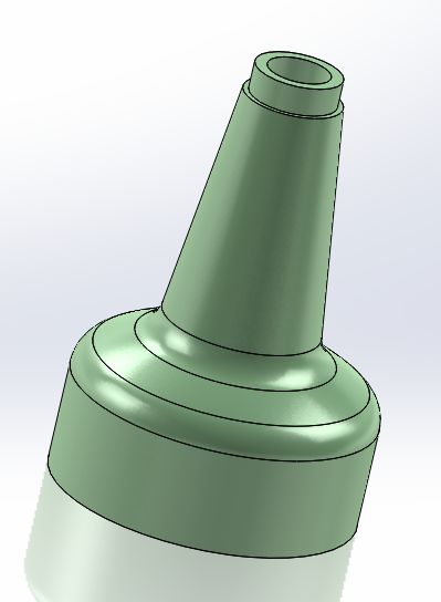

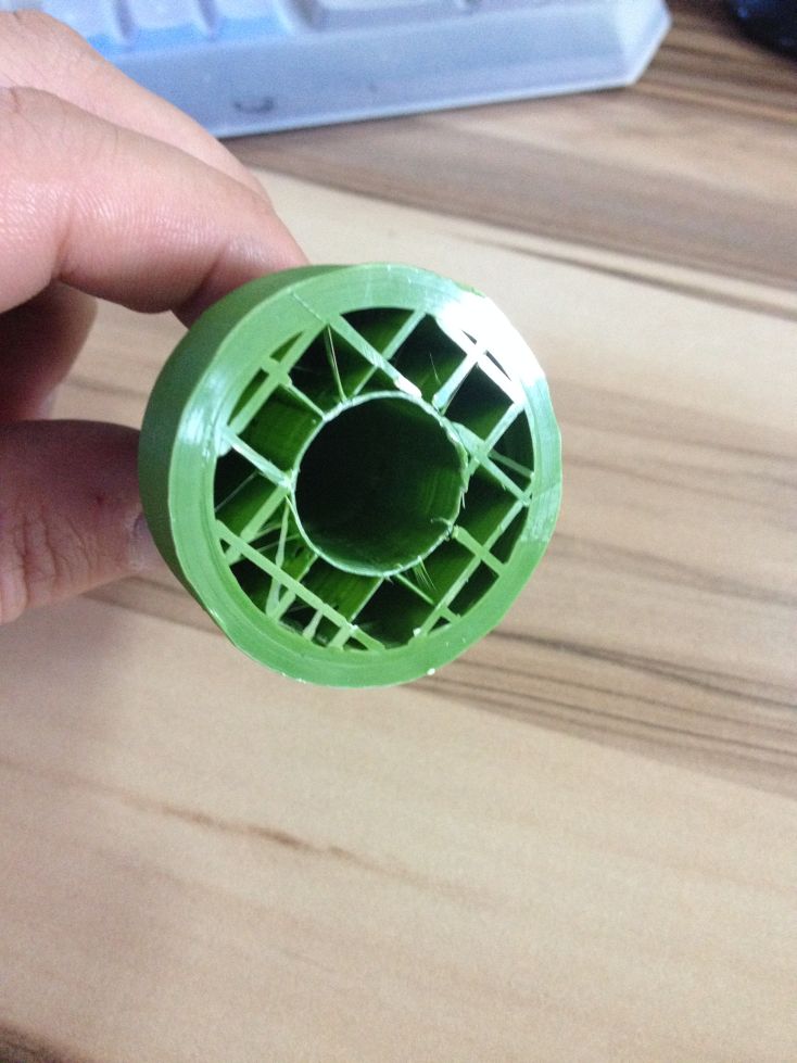

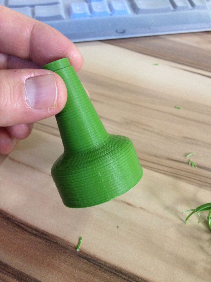

Kisslicer uzun zamandie bir yenilik yapmadi. Acikcasi biraz geride kaldi. Karsilastirilan yazilim slic3r 0.98 ama su an versiyon 1.21 beta... Ondan sonra baya gelisme oldu. Ancak bu ikisinin yaninda support ve normal baskilarda acik kaynakla en iyi sonucu veren cura, su an 14.11rc7 versiyonu deneyin, sonucta cura benim gordugum en zor ciktilari alan program... Cura ve simplify3d benim favorim... Acikcasi cura cogu yerde de yeterli oluyor. Onemli olan ayar tutturmak... Baski parcaniza gore ayar tutturdunuz mu sorun kalmiyor, yarin isyerinde bir bastigim parcayi paylasacam insallah, parca toneri siseden doldurmak icin bir agizlik. Sorun su ki cura ile bastigim support cok saglam sokerken cidari kirdim... Sonrasinda curadaki support ayarlarini biraz daha gevsek yapinca cok rahat sokuldu... Yani burda onemli olan sorunu bulup, ona gore ayar yapmak. Tabi mesela supportu gevsek yapinca yuksk olan yerlerde support kiriliyor... O nedenle bazi parcalari bwsmak 2-3 denemeyle oluyor...

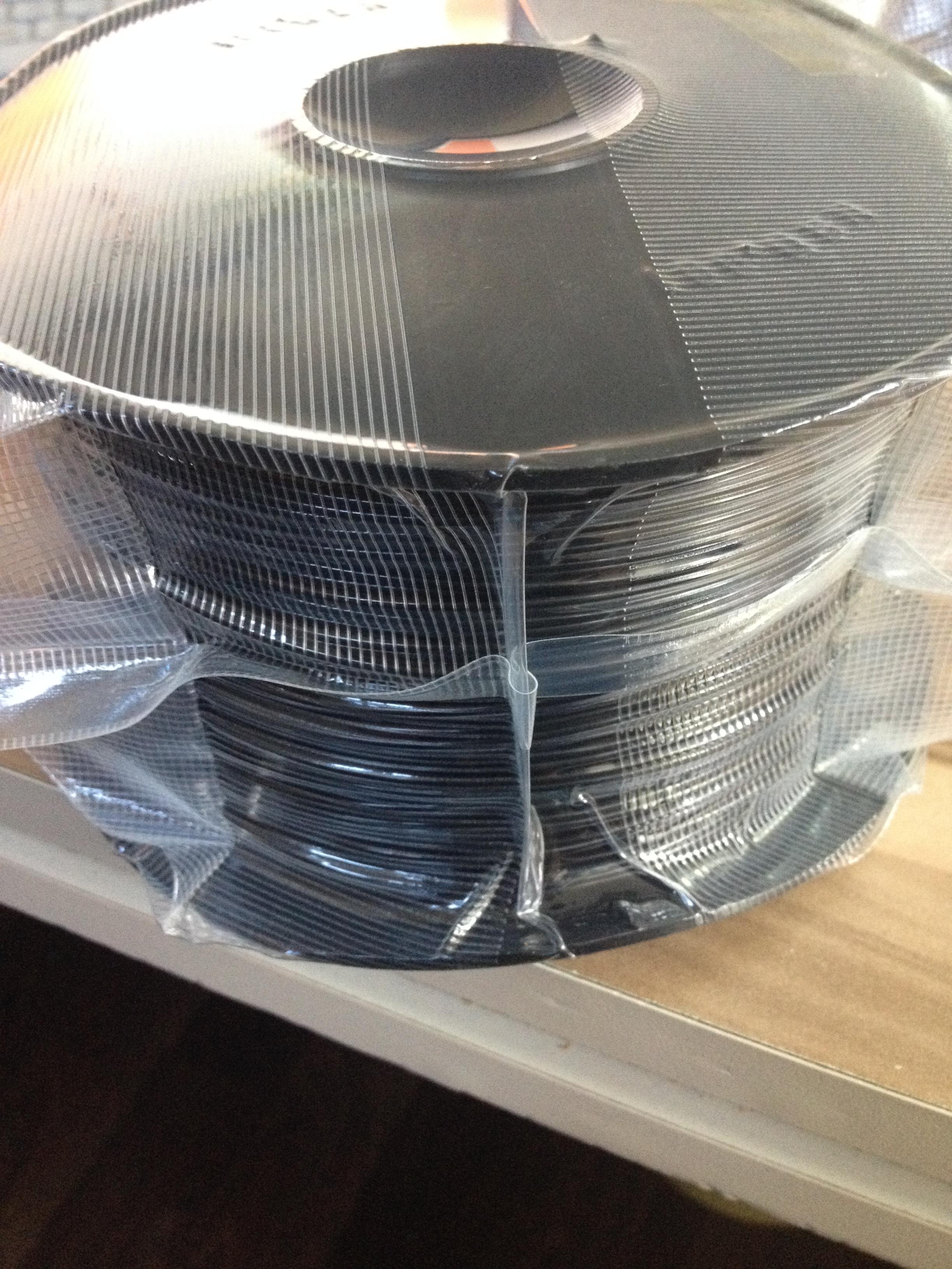

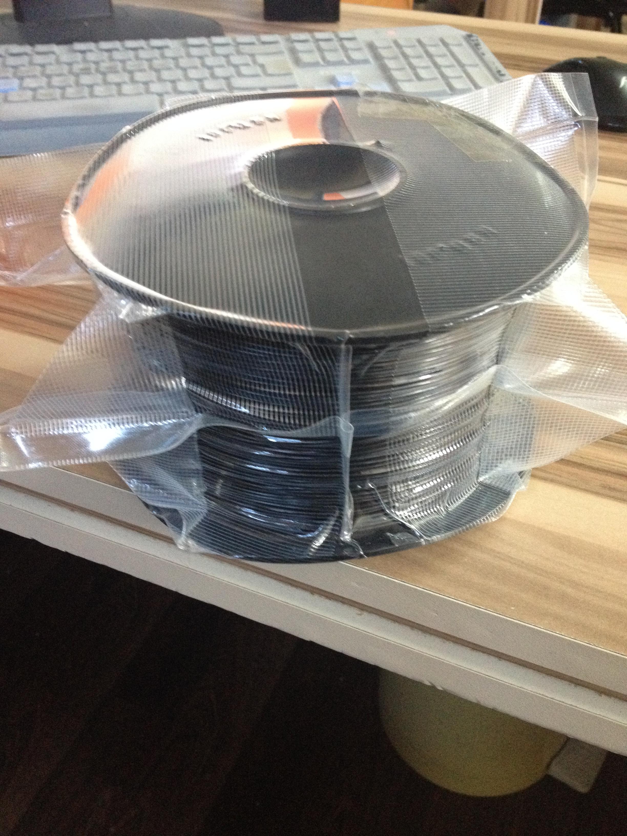

Filamentler artık bu şekilde vakumlu poşetle gönderilecek. Bu şekilde filamentin nem almasını önlemiş olacaz....

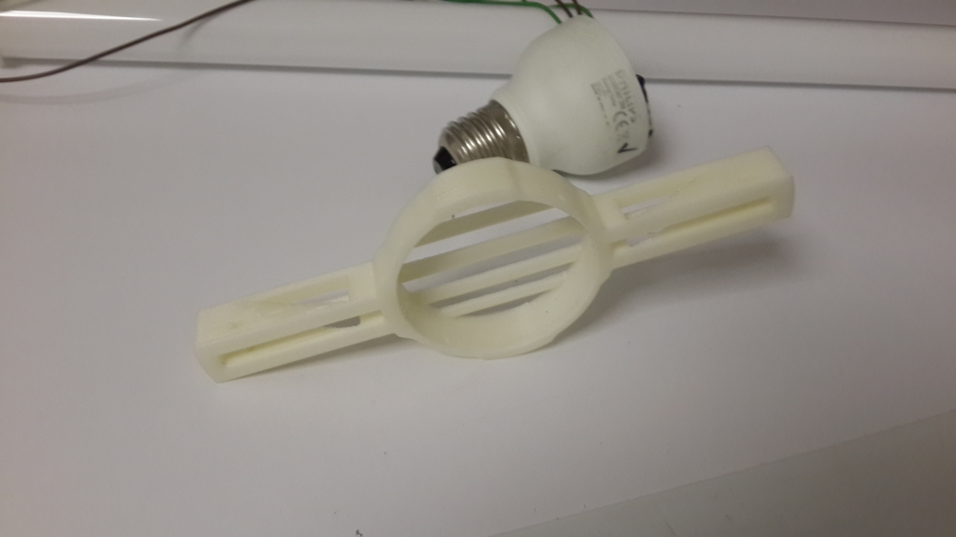

Burdaki support temizlemek 2 dakika sürdü, kargaburunla daldım :) Curada %10 dolulukla yaptım ama grid seciliydi... Temizlemesi gercekten kolaydi... Bir de curadaki sadece bede degen yerlere support atma secenegi cok kullanisli...

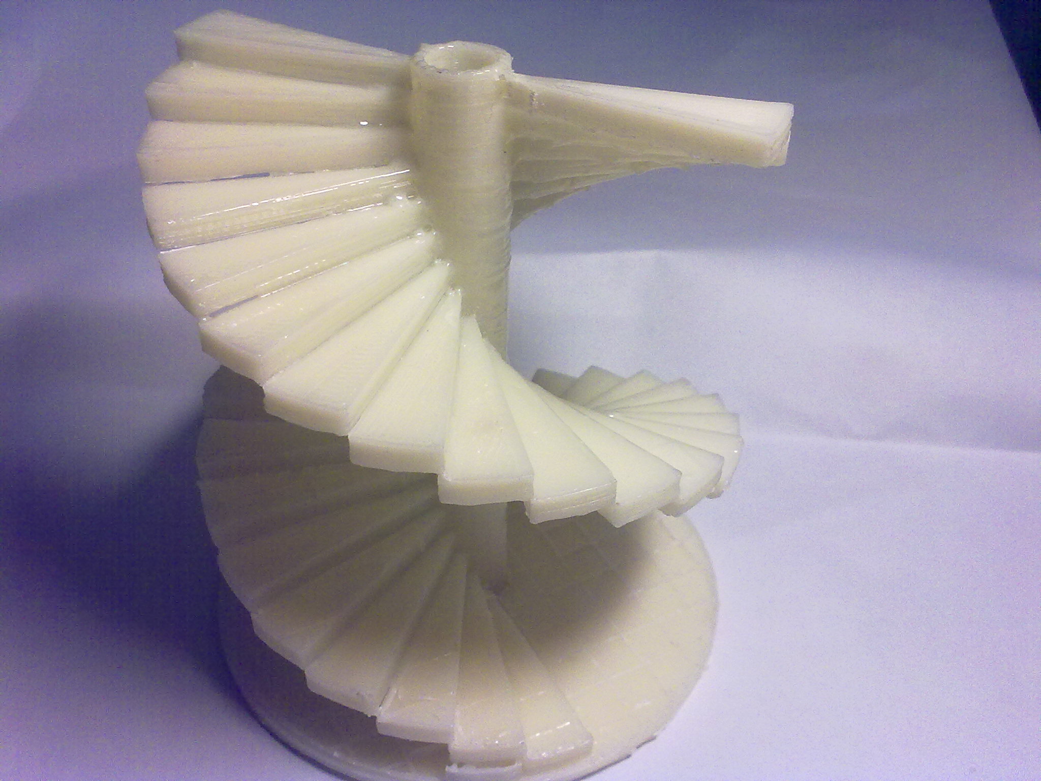

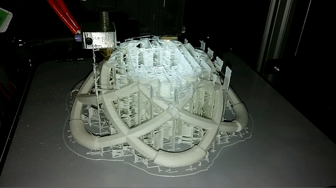

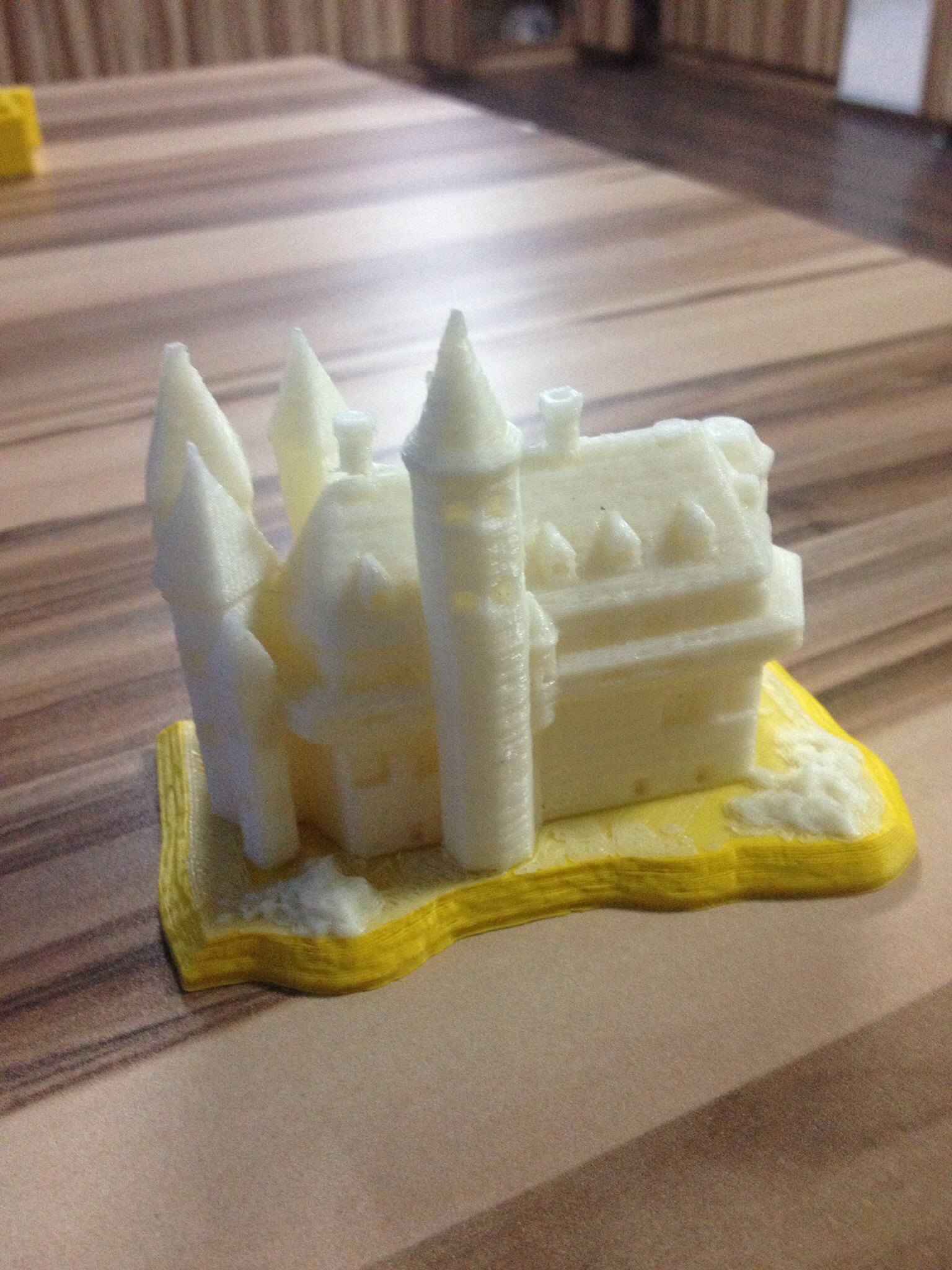

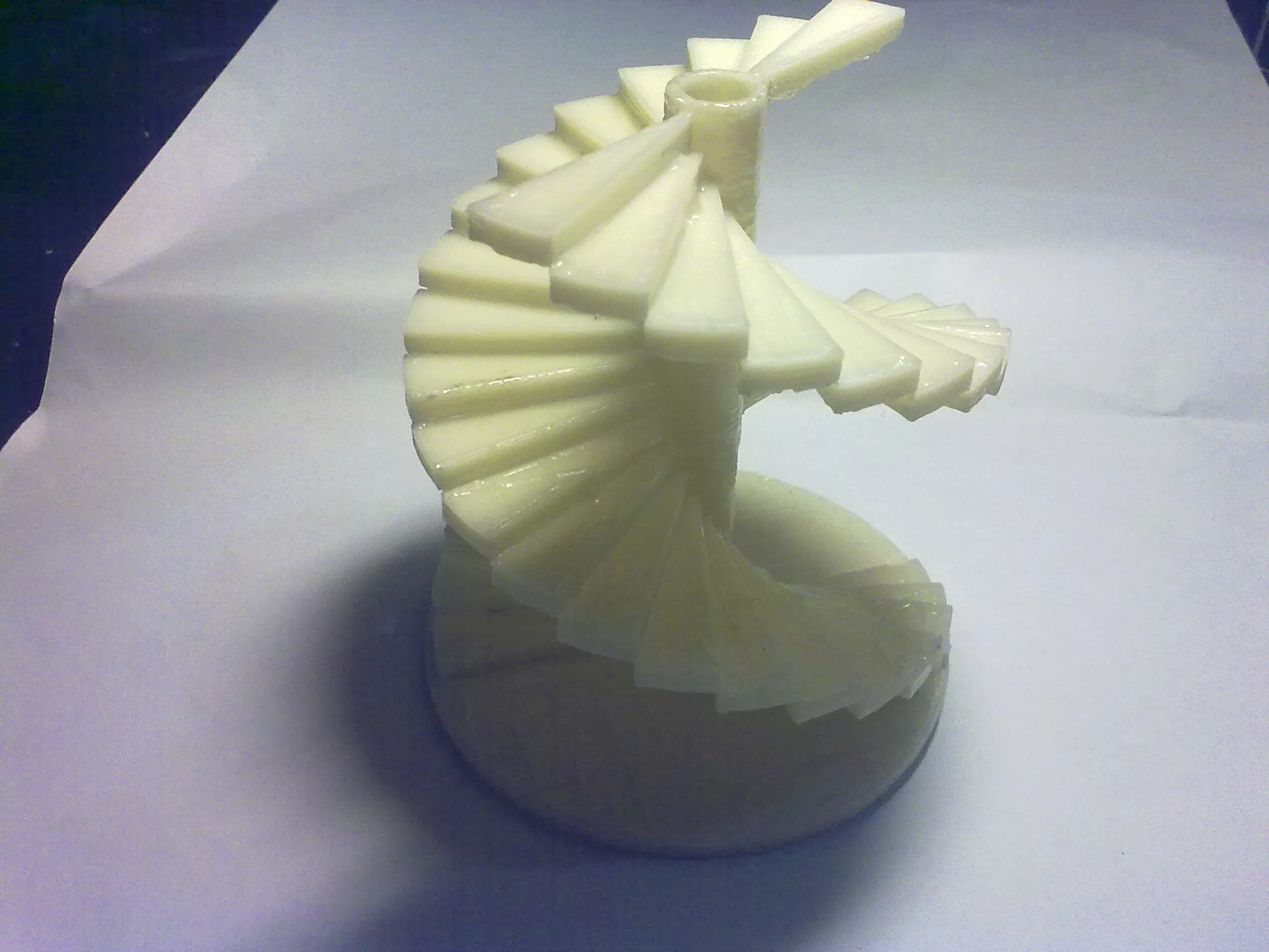

davinci merdiveni diyolar Selimiye caminde var bu merdivenden 12 saat sürdü bu çıktıyı basmam

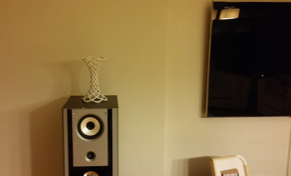

Sigma ile büyük baskı denemesi "Malzeme PLA"
Hanımın istediği vazo :) Basım anı ve sonrası.
Hiç destek kullanmasamda olurmuş sanki :)
Ellerine saglik, bu vazonun daha yakindan resmini koyabilir misiniz ?

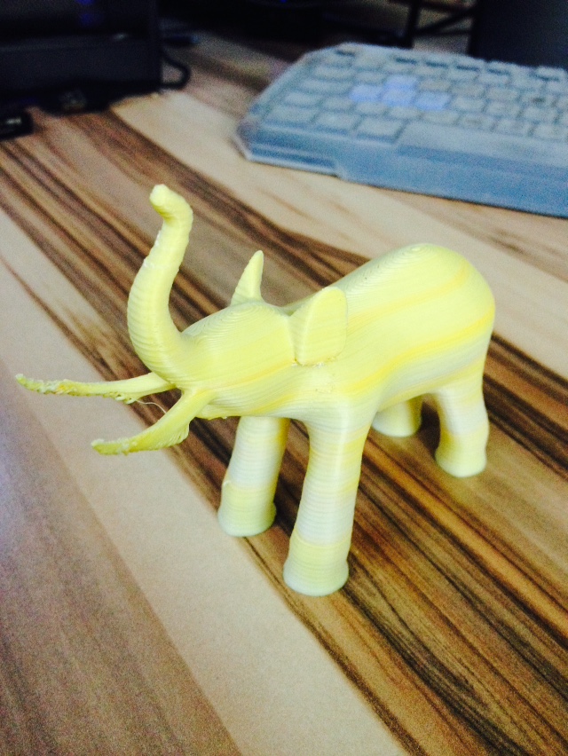

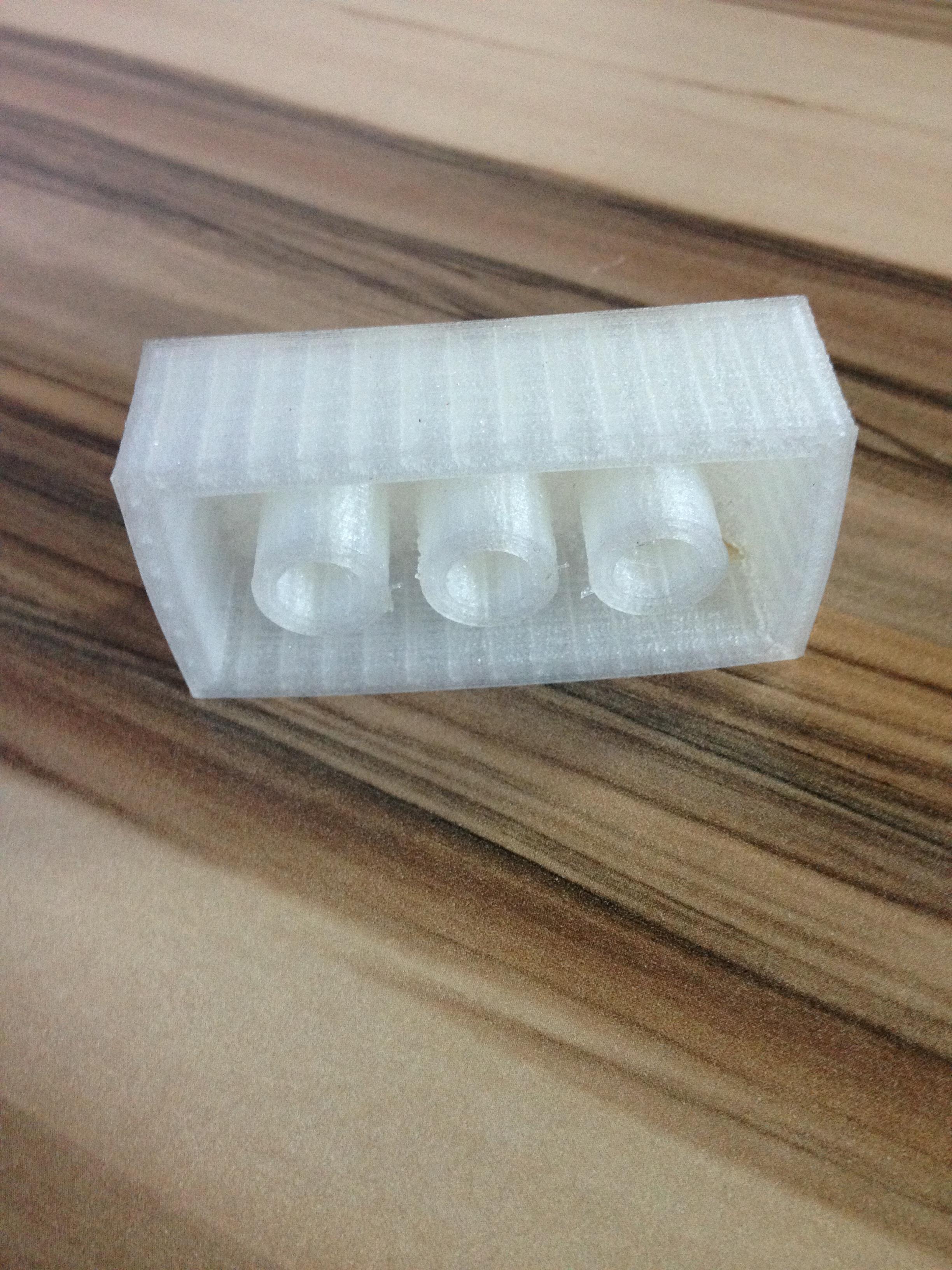

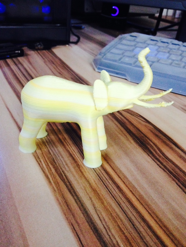

Fil baskisini yaptim. Renk denedigim PLA oldugu icin renklerde dalgalanma var... Ancak parcayi sorunsuz basti... 205 derece, ve parca sogutmayi acarsaniz sorunsuz PLA ile baski alabiliyorsunuz. Dis kismi kotu oldu, orda 2 support atmisti, onlar da o yukseklige kadar dayanamadi.... Bunu 1-2 kere bassam uygun ayarlari da elde ederim sanirim...
Diger topu da basip koyacam insallah...
