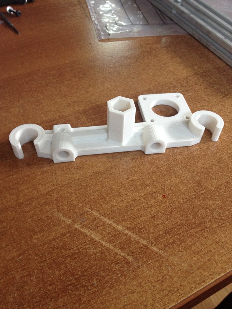

Arkadaşlar aklıma gelen bir fikri uygulamaya sokarak biraz kolaylık sağladım sanırım. Cam yüzeyden baskıyı çıkarmak çok zor oluyor bazen kazımak zorunda kalıyordum hatta bazen kırılabiliyordu. Aklıma annelerimizin fırın kağıdı olarak kullandığı malzeme geldi bunu camın üzerine yerleştirerek baskı aldım ve sonuç bana göre inanılmaz :D tek elimle telefonda video çekerken diğer elimle baskıyı 10 saniyede kağıttan ayırabiliyorum.. belki sizede yardımı dokunabilir diye burada paylaşmak istedim.
https://www.youtube.com/watch?v=NoEatJ-lFK4&feature=youtu.be

merhaba, güzel bir deneme olmuş
kağıdı cama hiç oynamayacak şekilde nasıl nasıl tutturuyorsunuz buldog kıskaç ile mi?
bazı duvarlı geometriler warpa çok müsait oluyor yani kalkmaması için sağlam bir zemine yapışması gerek.
Biz ayırmaktan çok yapışmama sorunu yaşadık şimdiye kadar (ABS),
ya üzerine buz koyarak ya da cam tablayı soğuk bir fayansın üzerine koyup genleşme farkından çıt diye ayırıyoruz.
Kağıt PLA da daha etkili olabilir çünkü o çok yapışıyor ve burulmuyor.
Solüsyonun dozajı da önemli, çok koyu olunca camı koparır, biraz seyretmek gerekebilir.
bu arada çok kısa zamanda güzel baskı almışsınız tebrik ederim,

Denedim ben de yontemi ama kagit kalkma yaptigi yerde kafaya degiyor. biraz sorunlu.. cama direk baski daha iyi gibi...

ben cama 502 yapıştırıcı sürüyorum ve kağıdı üstüne koyunda camın üzerinde yayılıyor yapışkan ve kağıt hiç kalkmadan çok düz baskı alabiliyorum. hatta bugün çok ve daha karmaşık baskılarda da kağıdı denedim videoda seyredebilirsiniz :D
ayrıca bu kadar iyi ve hızlı sonuç alabilememin tek nedeni sizsiniz :D sağolun mail ve mesajlarıma cevap yazarak bana destek oldunuz..
https://www.youtube.com/watch?v=bDBa1jrJ6Y8&feature=youtu.be

Sarkan bey kağıtla cam arasına 502 yapıştırıcı sürünüz yada herhangi bir yapışıtırıcı. bed ısınınınca yapıştırıcı dağılıp yayılıyor son videoyu izleyin ne demek istediğimizi anlayabilirsiniz.

Oncelikle degerlo yorumlarinizi ve tecrubelerinizi bizimle paylastiginiz icin ben tesekkur ederim.
Hocam cama 502 sikmaniz cok tehlikeli, 502 fazla kimyasal yayar ve solumaniz cok tehlikeli, gozumu o gaz yakti, gercekten pek iyi olmadi
Size soyle bir oneride bulunayim, cama faber castellin su bazli yapistiricini surun, ama suz bazli olsun kesin... Hatta ben direk bunun uzerine basrim, basarili sonuc aldim.. Siz onun uzerine kagidi yapistirin.. Kagit cikmadigi zaman suyla yikwrsiniz cami direk cikar..
Sicaklik icin de sunu yapin, isiyi yukseltin kademeli ve kulaginiz extruderde olsun... Pat pat ses duyunca cikan maldan, bulundugunuz sicakligin 3-4 derece altinda baski alin, cunku o pat pat ses malin kopurdigunu gosteriyor...

Video super.. Ne basiyorsunuz bu arada... Siz baya goturmussunuz isi... :) tebrik ederim...

Hexapod Robot Örümceğin parçaları :D bitirince onunla ilgili bir yazıda paylaşacağım
