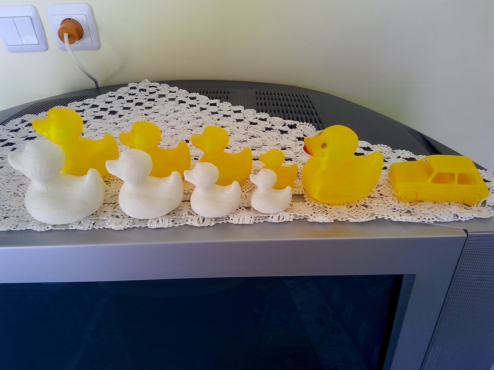

Serkanc bey Fil basımı gayet başarılı olmuş. ben genelde seri üretim şeklinde yani 4 adet olacak şekilde tablada PLA da bu fili üretiyorum birde ördek yapıyorum. size onlarında videosunu ve fotoğraflarını eklemek istedim. elinizi filin üstünde dolaştırdığınızda prüssüzlük ve kayganlık nasıl merak ediyorum ?
serkanc bey sizin engin bilgilerinizden faydalanmak adına size bir sorum olacak. ABS filamentte zemin ısısını ilk başlarken 90 derece sonra biraz obje yükseldikten sonra 70 dereceye düşürsek kıvrılma yaparmı ?
iyi günler.
< Bu mesaj bu kişi tarafından değiştirildi safaari -- 26 Kasım 2014; 8:57:47 >
Bu mesajda bahsedilenler: @serkanc
11 yıl
Orijinalden alıntı: safaari
iyi günler.
estagfurullah.... Tabi abs ile basarken 90 derece bile yeterli olmaz kapton bant varsa... 100 derece ve surekli acik kalmasi lazim, dusurdugunuz zaman direk olarak koseler kalkar...
Filde purussuzluk gayet iyi... Yalniz cura destek parcalari basarken destek uzerinde kalan yerleri kotu yapar...
Bu arada bu bastiginiz ordekleri oyuncak olarak mi basiyorsunuz ?
