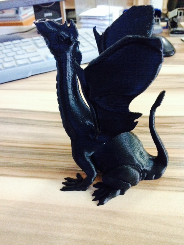

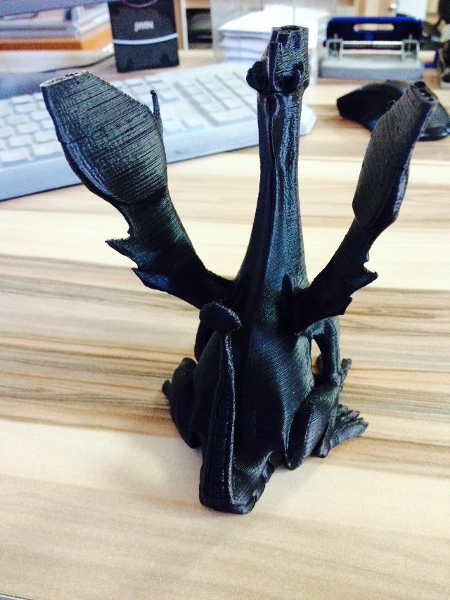

Yeni malzeme ile bu parca basildi.. Yukseklik 160mm... ABS ile normalde bu parcayi basmaniz imkansizdir... Kanatlar kirilir, katmanlar ayrilir... PLA bassaniz da sorunlu... Testler bir sure daha devam edecek, bu arada belirteyim baski sicakligi 240 derece, bed sicakligi 70.... Katmanlar kirilmasi yok, yapismasi zaten sorun degil.... Bu arada denemek isteyenlere 500 gr da yollayabilirim.. Yesil renk var su an....

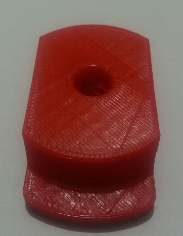

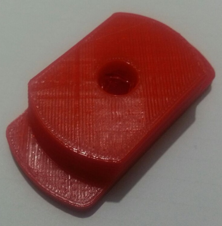

Serkan bey sağolsun dün 4 adet parça gönderdi ücretsiz olarak. Tam da istediğim boyutlarda, sevdim bu teknolojiyi
http://i.imgur.com/fqALxU3.jpg
http://i.imgur.com/CuVIAmo.jpg
< Bu mesaj bu kişi tarafından değiştirildi ali_cetinkaya -- 21 Ocak 2015; 17:32:39 >
Bu mesajda bahsedilenler: @serkanc
11 yıl
Orijinalden alıntı: ali_cetinkaya
Siz de sagoln... Bu parcalar PowerABS ile basildi... Gercekten de cidarlar ince, normal abs kirilirdi.. Bu arada bazi parcalar 12cm x 12cm buyuklugunde... Bed sicakligi 70 derecede hic kalkma olmadan basildi...

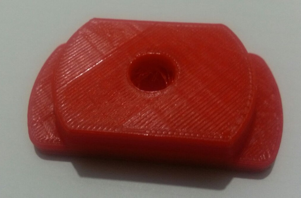

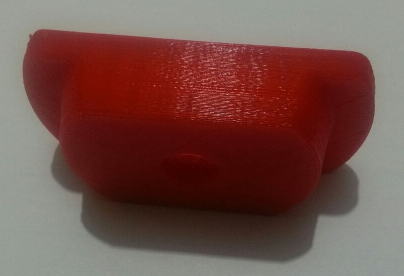

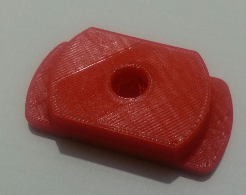

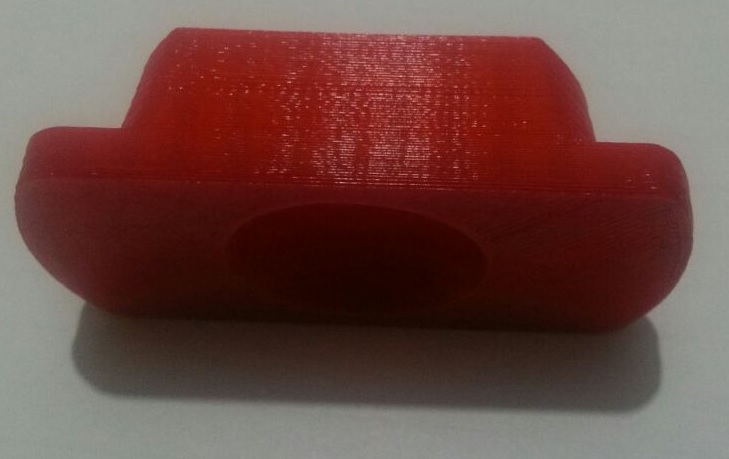

Serkan Bey,
Bu pazar gününüzü bize ayırıp, 3 boyutlu yazıcılar konusunda tecrübelerinizi usanmadan aktardığınız için teşekkür ederim.
Filamentlerimizi makinalarınızda deneme şansı verdiğiniz için de ayrıca teşekkür ederim.
Yaptığınız yazıcılar için tebrik ederim. Yazıcı alımı düşünmediğimiz bir zamanda sizin makinalarınızı gördükten sonra fikrimiz değişti. Sektöre çok büyük katkılarınız olduğu aşikar.
Bu gün yaptığımız baskıdan, bir kaç fotoğrafı da eklemeye çalışacağım. Ayırca baskı sırasında yaptığımız video çekimlerini de düzenleyip yayınlamaya çalışacağız.
Tekrar teşekkür ederiz.

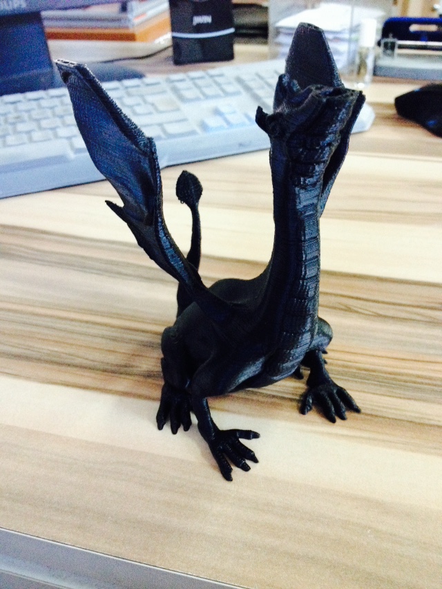

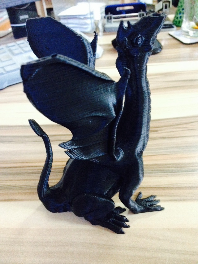

PowerABS denemeleri sürüyor şu ana kadar herşey mükemmel gidiyor,
fotoğraftaki parçalar %60 infill ile basıldı ki bu doluluk ve yükseklikteki parçaların çatlaması ve tabandan kalkması lazımdı,
1 mikron bile kalkma yok, PLA 'nın yerini alacak gibi. PLA ve ABS'nin en iyi özellikleri PowerABS'de toplanmış olacak.

11 yıl
bu abs direkt cama basılabiliyomu, kapton bandı yırtıp her seferinde yeniden kapton çekme derdinden bıktımda :) geçen bi numune gelmişti onu direkt cama prit sürerek basabiliyodum
