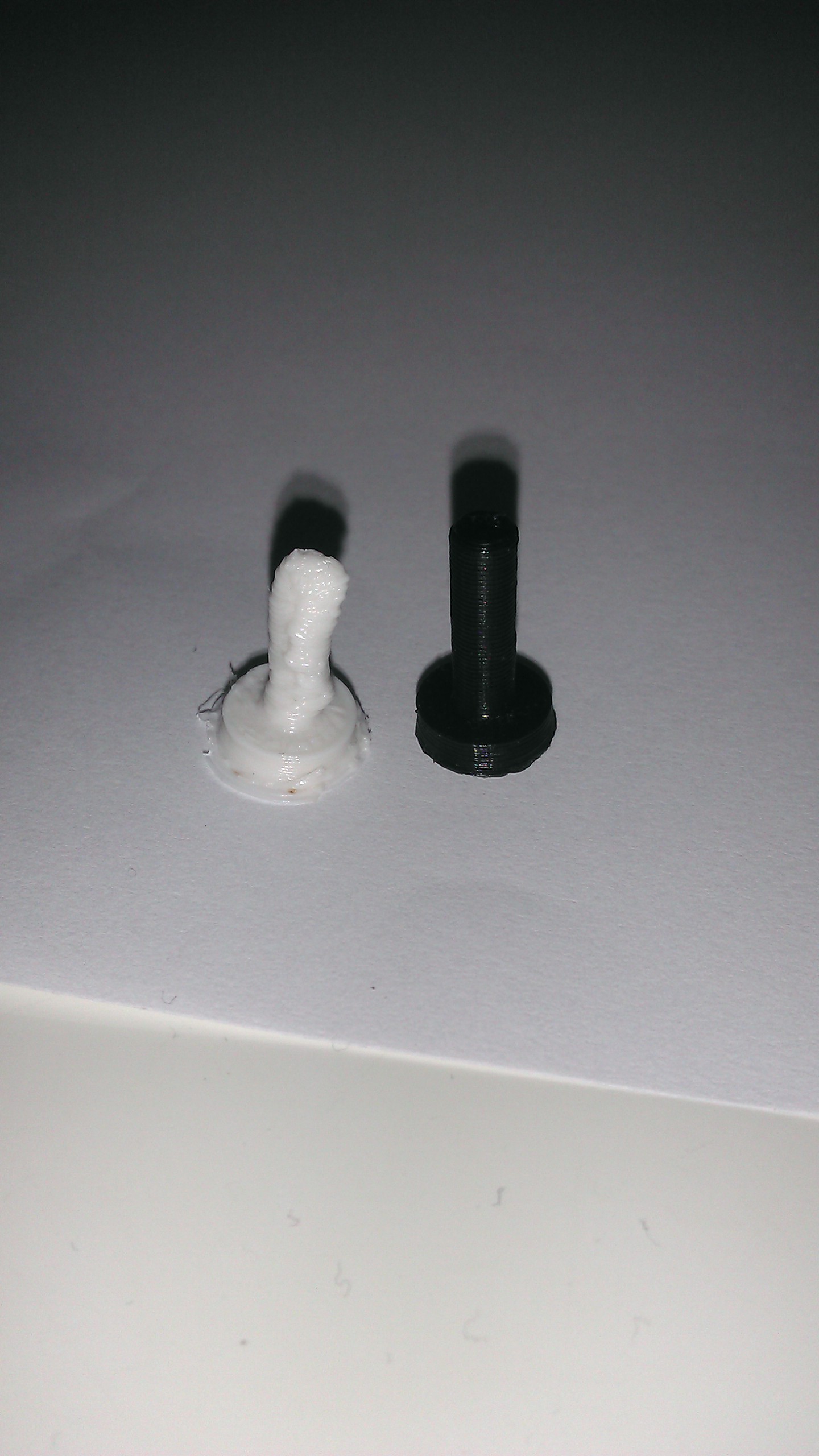

Sigma beyaz abs filament ile o küçük parçayı basamamıştım sertleşme süresi çok uzun ve daha cıvık kalıyor 235 derecede, demekki biraz daha hızlı kuruması gerekiyorki bir sonraki katmanı attığında altta destek olabilsin. Ancak yine sigma marka siyah abs filament ile aynı ayarlarda sorunsuz bastım o küçük parçaları, çok hızlı kuruyor ve bir üst katmana geçildiğinde çok iyi destek oluyor, parça kesinlikle bozulmuyor. Garip... Aynı marka filament ancak böyle keskin bir ayrım var ikisinin arasında Özgür yada serkan abi bunun neden kaynaklandığını belirtebilir misiniz ?
Aradaki farkı en güzel anlatan fotoğraf: < Resime gitmek için tıklayın >
tamamen boyadan,
beyaz renk natureldir katkısız,
siyahta boya var erime noktasını yukarı çekmiştir.

Abi o zaman naturel olan beyaz renk abs filamentin ısısını biraz daha düşürerek tekrar deneyeyim değil mi ? 235 derecede kötü bir sonuç almıştım kaça düşürmemi önerirsiniz ?
Yusufcum
bence beşer beşer düşür,
ayrıca bedi de 85 derece+ seyreltik oje ile kullan yapışması için
milyoncularda 1 tl şeffaf oje.

Yapismadan yana bir sıkıntım yok abi ojeye gerek yok o yüzden :) dediğin gibi 5 er 5 er düşürecegim inşallah...
Sağol abi cevaplar için
