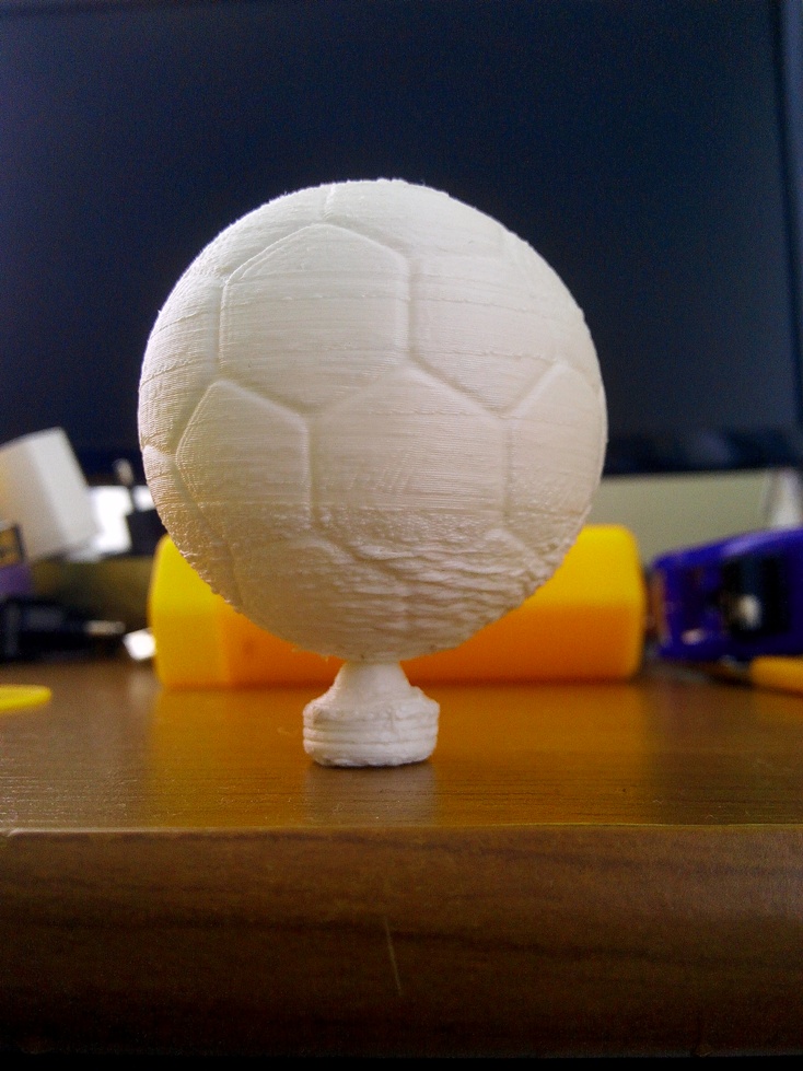

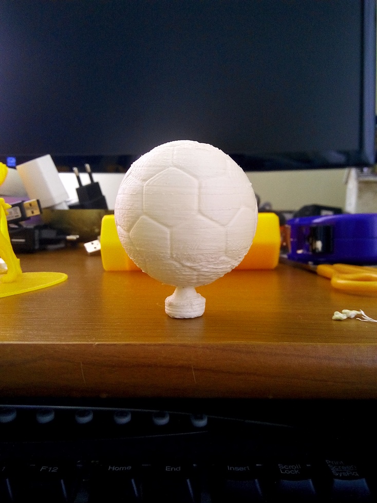

Merhaba sizden aldığım PLA filament geldi. hemen işe koyulup yazdırdım. extruder 185 derecede yazdırdım. fakat bir sorun çıktı. benim her zaman ürettiğim çok net bir objem vardı onu düzgün üretemiyorum. resimde topun alt kısmına bakarsanız pürüzlü ve şekil olması gerekiyorken şekil yok. bu sorunu nasıl çözeriz. iy

11 yıl
Orijinalden alıntı: safaari
Burda terse donus nedeniyle pla baski sirasinda kivrilmis. Bu sorunu cozmek icin hem daha yavas, hem de baski isisini dusurmeniz lazim. Bir de printerinizda nozzle ucu sogutma var mi ?
11 yıl
nozzle ucu sogutma var. fakat diğer pla filamentlerde böyle bir sorun olmamıştı. sonraki objelerde hızı azaltırım ve yine denerim. extruder yazma ucunu 177, 180, 185 derecede yazdırdım fakat değişen bir şey olmadı. daha önce yazdırdığım bir arabayı aynı kalıpta sizin pla ile yazdırdım sonuç aşağıdaki resimdedir.
11 yıl
Ben de ayni filamenti kullaniyorum. Bu problemi cozmek icin ilk katmandan sonra yatak sicakligini dusurmek gerekiyor. Bunun haricinde bendeki filamentte cap dalgalanmasi da biraz yuksek. Her basimdan once tekrar olcmek gerekiyor.
Eger memnun kalmadiysaniz urunu direk geri alabilirim, hic sorun olmaz... Urunu onaylamayin, urunu bana kargolarsiniz... Gercek pla filament erime sicakligi 180-200 arasidir. Sizin kullandiginiz icinde fazla bir katki oldugu icin absye yakin bir malzeme gibi olmus. Cunku internetten de bakarsaniz pla overhanglerde herkes ayni sorunu yasarsiniz.. Uygun bir sogutma varsa yapilacak fazla birsey yok

serkanc bey ben ürünü kullandım. yaklaşık 10 adet cisim bastım. 100 gr yakın kullandım fakat elime adam akıllı hiçbir obje çıktısı oluşturamadım. bir tek topu biraz düzgün bastı ondada alt bölümde problem vardı. ben bastığım ürünleri sipariş üzerine alıyorum. evde kendim hobi amaçlı kullansam gayet iyi fakat bu filament gerçeği söylemek gerekirse pek sağlıklı basım yapmıyor. 10 çeşit pla filament kullandım bir tek sorun sizin gönderdiğinizde yaşadım. kusura bakmayın. ürünü onaylıyacağım çünkü kullanıldı. yardımlarınız için teşekkürler. inşallah ileriki aşamalarınızda daha kaliteli piyasadaki pla filamentlere yakın filament üretirsiniz. yine bilgi paylaşımında burdan devam edeceğim iyi günler.
11 yıl
Ben siparisi iptal ettim, urun tutari kartiniza iade edilir. Orda gordugunuz adrese urunu bana odemeli olarak yollarsaniz sevinirim...
Burda tartisma icin degil ama bu playa kullanan 10dan fazla kisi oldu ve hic sorun cikmadi. Pla kalitesiz olarak gostermeniz yanlisti. Cunku bu planin hammaddesi Almanyadaki bir firma tarafindan 3d printerlara uretiliyor. Hatta hammaddeyi temin eden mert beyden rica edecem, buraya konuyu daha detayli yazar..
http://forums.robo3dprinter.com/index.php?threads/overhang-layers-curling.3046/
Bu forum sayfasini okursaniz, genelde colorfabb veya daha iyi marka plalarda da overhang yani terse donuste kivrilma oluyor, ve o kivrilma layer layer sizin almis oldugunuz goruntu oldu. Ama tartismada nedense kimse cikip, colorfabb filamenti amatordur dememis :)
Pla icine abs katacsksin cinliler gibi, cunku aralarinda 3 kat fiyat farki var, sonra malzeme eriyecek 230derecede.. Onda sorun olmaz, ama o pla olmaz iste..
Sorry I didn't see this one sooner.
Curling up is due to the material not cooling enough prior to the next layer being printed. This is a fundamental characteristic of the material, and has to be dealt with on every printer. You'll find improved cooling ducts posted on file sharing sites for just about every printer to address this.
A number of things can cause this. Insufficient cooling from the fan is definitely one. Try printing out one of the fan shrouds that people have posted on thingiverse.
Nozzle too hot for the filament is another.
Hot build plate can contribute.
Hot nozzle dwelling too long on the part is a third. If the first two are corrected, this last one can best be addressed by reducing print speeds if the part is large enough. It it is a really small part, reducing speed won't help because you still have the hot nozzle in close proximity to most areas of the part. For small parts, you need to go to something like the cool head lift option in Cura where if your minimum layer time falls below a certain threshold, it moves the nozzle off of the part for a few seconds. You can also fake it out by printing multiple parts at the same time.
One other possibility is that the XY jerk setting is too low. This is the theoretical zero speed the printer goes down to when changing direction (like at corners). If it is too slow, you get blobby corners. If you have an LCD, you can experiment with it pretty easily. If not, check the reprap wiki for the code to adjust it in your start gcode.
Bakin bu yazilani iyi okuyun... Pla malzemesinin ozelligini ve neden kivrildigini yazmis... Ben sattigim malzemeyi pla diye satiyorum, eger terse aci yaparsaniz ya destek atmaniz gerekir, ya da abs basarsiniz. Burda gayet iyi yazmis, ceviremeyen olursa da bu yaziyi cevirebilirim...
