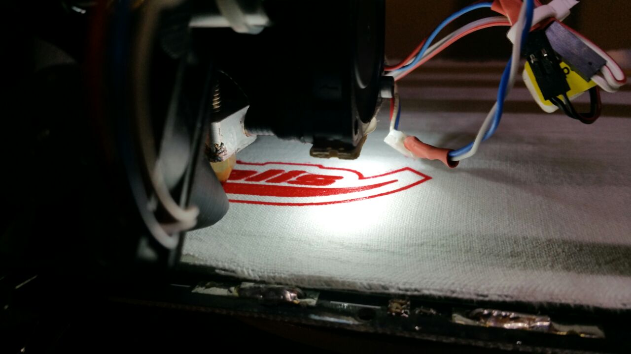

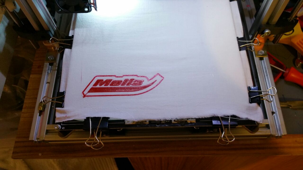

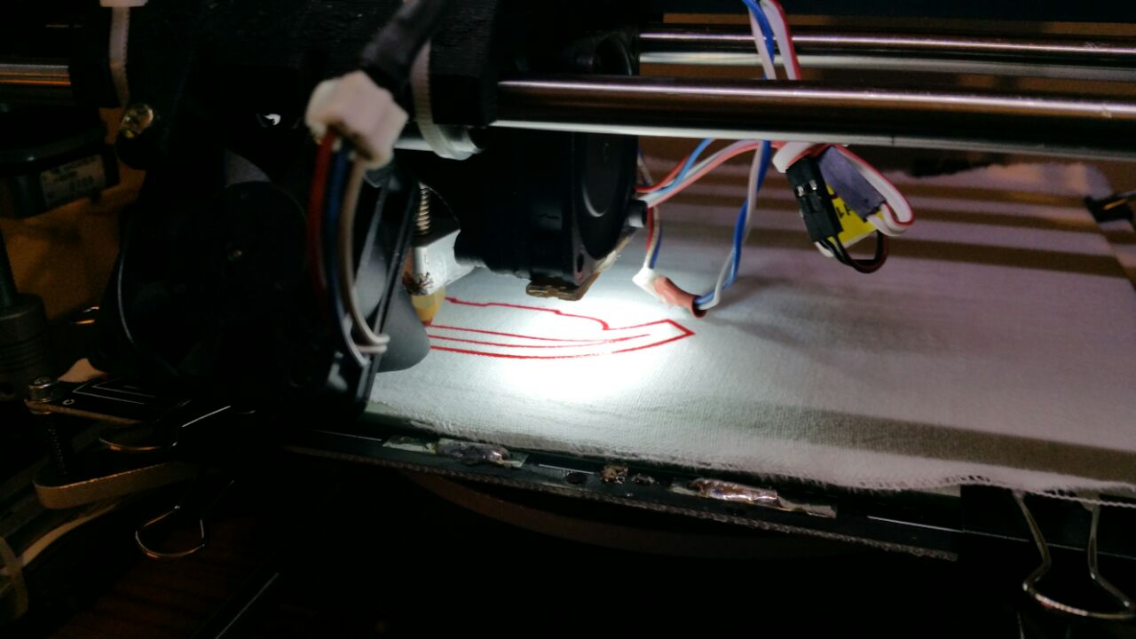

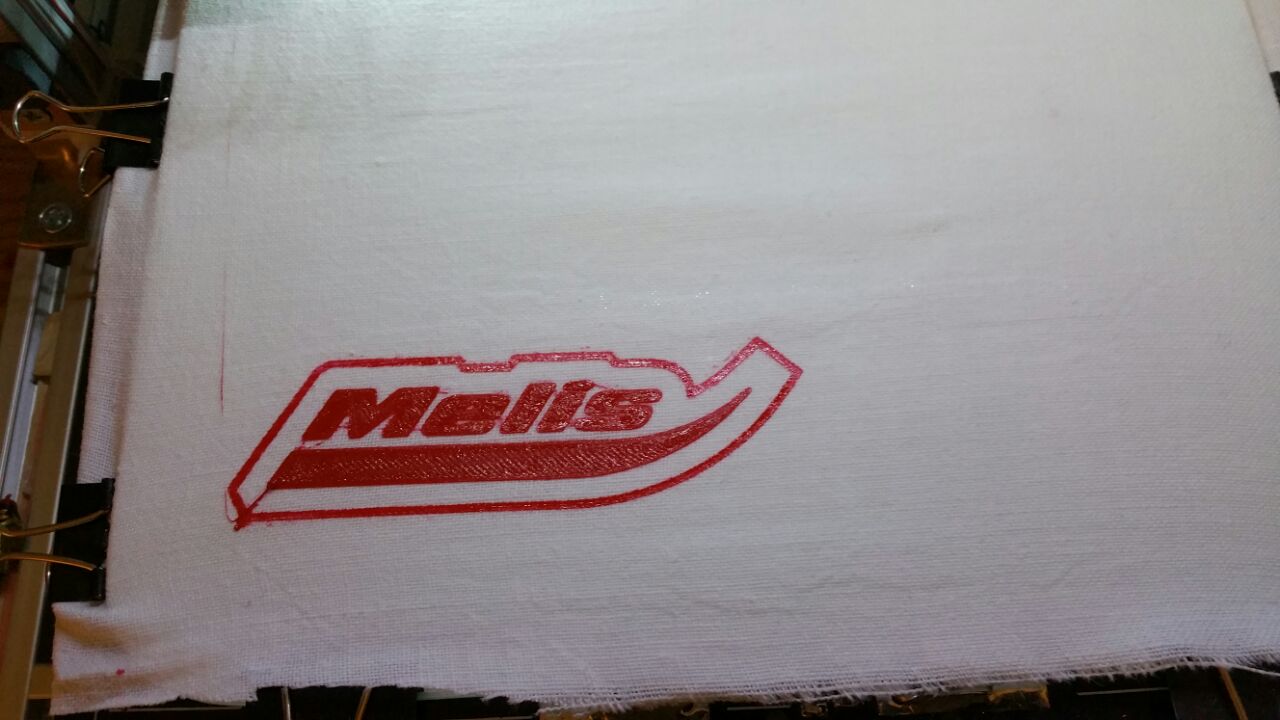

2x4 kullanıyoruz fiyat çok makul
Bu mesajda bahsedilenler: @yusuforhan
11 yıl
11 yıl

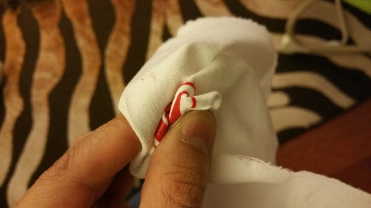

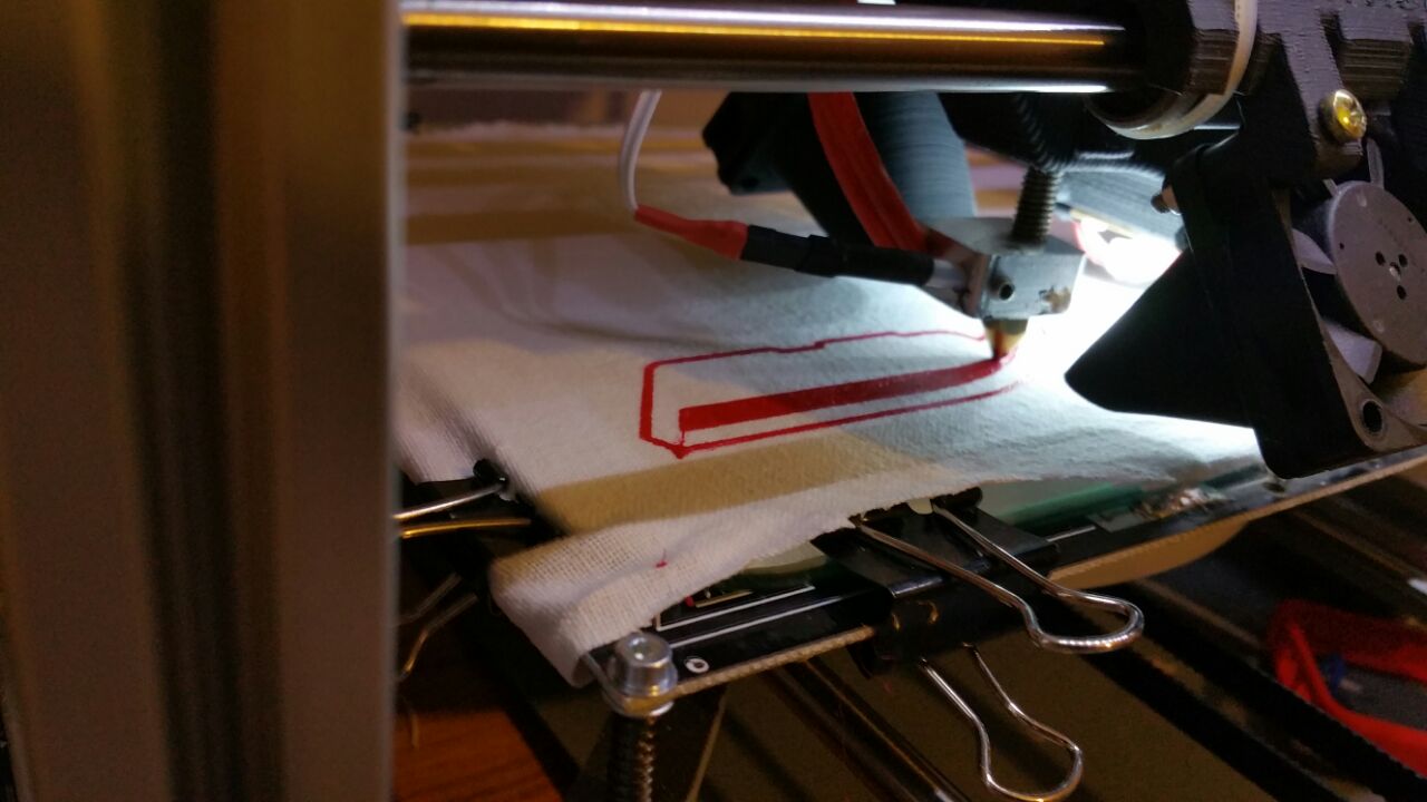

Teşekkür ediyorum abi, kalite açısından bu göstermiş olduğum ebay sayfasından teflon tüp almamdan yana bir sıkıntı yok değil mi ?
Birde bu pamuk üzerine baskı da kalkma olayı ne durumda abi ? yıkanma gibi durumlarda dayanmaz diye düşünüyorum ?
Bu mesajda bahsedilenler: @ozgurtheking
11 yıl
Orijinalden alıntı: yusuforhan
Yusufcum selam
biz italyan malı teflon kullanıyoruz fiyatı çinin 7 katı
çin malı nasıldır bilmiyorum sınırlarını zorlamadığın sürece sorun olmaz fiyat çok uygun
kumaşı bastım yıkadım buruşturup sıktım sorun yok
ama zorla kazırsan çıkıyor, ki bu tarz baskılar zaten kazıyınca çıkar,
aynı ticari baskılardaki gibi oldu kabarma
