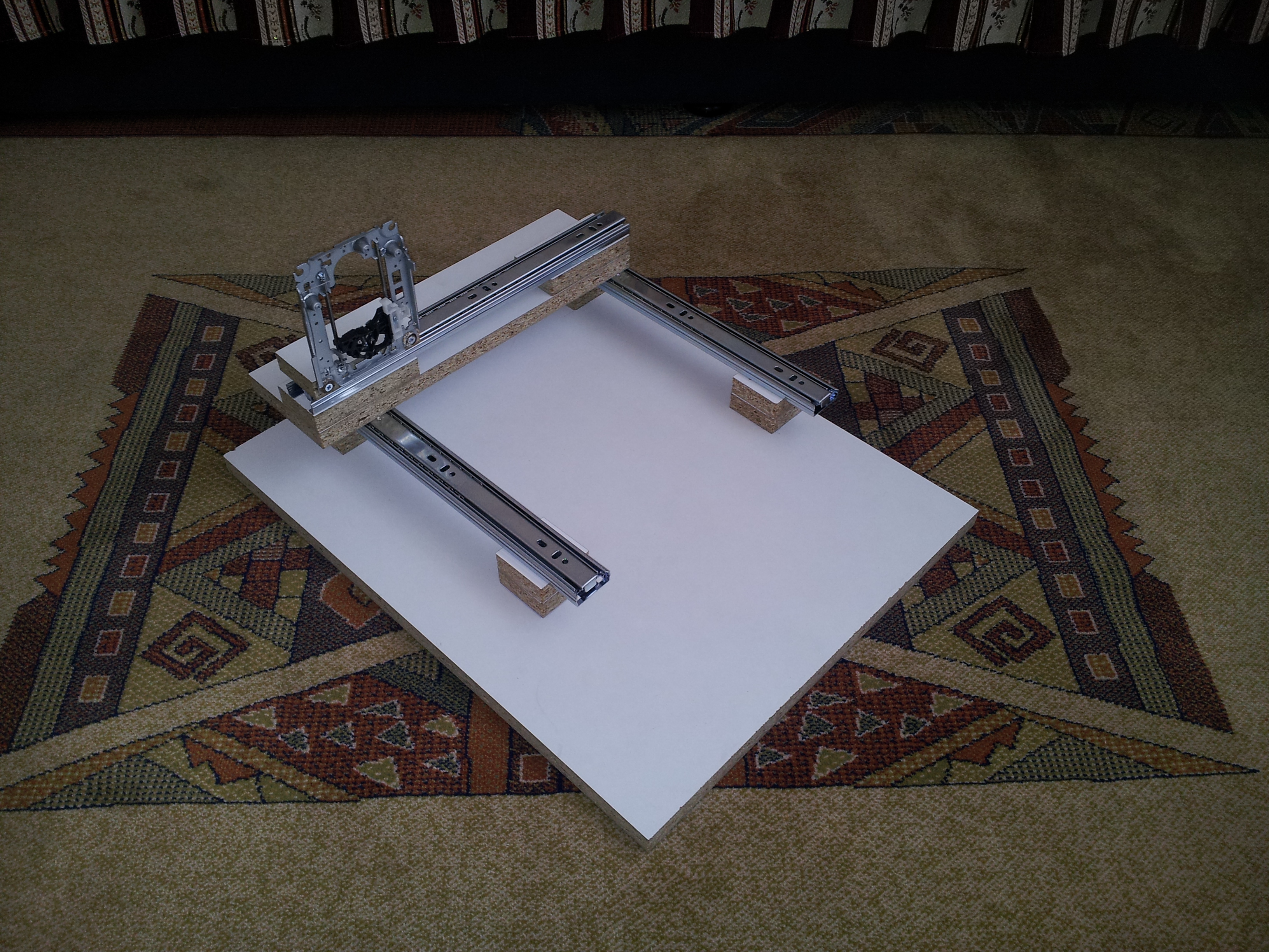

İyi akşamlar sizlere bişey sorucaktım.
Arduino + Ramps + A4988 + Nema 17 Stepper motor kullanarak bi plotter yapmak istiyorum.
Yapmak istediğim şeyin videosu aşağıdaki gibi bişey.
http://www.youtube.com/watch?v=5wps1x9ZmIw
Ben şaseyi yaptım sayılır ama kullanıcağım yazılım anlamında sıkıntılarım var. Acaba bu tarz bişeyi yapmak için 3d yazıcılarda kullanılan yazılım kullanılabilirmi?
Aşağıdaki videoda bi adam saydığım malzemeleri kullanarak istediğim şeyi yapmış ama yazılım hakkında bi bilgi göremedim. Yardımcı olabilicek biri varmı.
http://www.youtube.com/watch?v=_9P2on4woQE
Yaptığım şase;

11 yıl
Orijinalden alıntı: Konyahmet
Serkan bey, benim sorum hakkında bir bilginiz varmı acaba?
Yaptığım şase;
Tabiii sizin sistem calisir... Tek yapmaniz gereken gcode cikaran bir program kullanmak... Hatta ben size soyle soyliyeyim, siz ramps kullanmasaniz da olur.. Yazilimdan isiticilari iptal etmeniz gerekir, yoksa min Temperature hatasi verir... Onun disinda kendi kullandiginiz surucunun direction, step ve enable baglantilarini yazilima tanitirsaniz calisirr.. Aslina bakarsaniz Marlin gcode yorumlayici + 3d printer icin gerekli isitma sistem kontrolleridir...
Ama ugrasmamak icin, elinizde de varsa arduino ramps a4988 ve step motorla cok da guzel calisir.

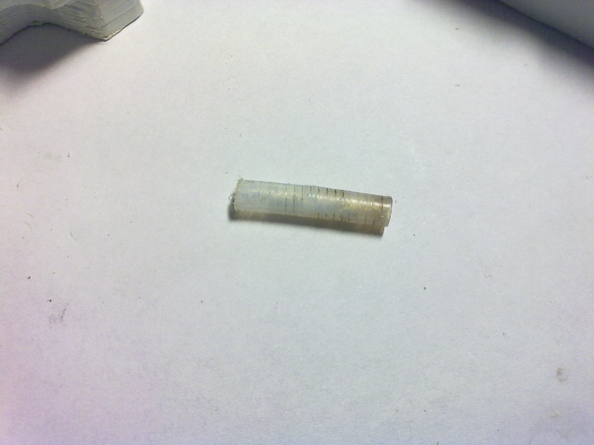

aşağıdaki resimde uçtaki silikon teflonda tıkanıyo 1 ay kullandım 3 defa temizledim olmuyor

baskı örneklerim ABS flament 240 derece de

Orijinalden alıntı: umutozalit
240 derece baski yapiyorsunuz, ama termistor ayarlariniz ne kadar dogru.. Simdi sectiginiz termistor, olculen isi degerlerini kontrol etmeniz gerekir... Siz 240 gorup 260a cikiyor olabilirsiniz ve bu durumda teflon da zarar gorur.... Yalniz teflon tikaniyor da, nozzleda sorun yok mu.. Bakin nozzle'daki delik hafif tikanmistir ve o yuzden baskiyla itemedigi sicak mali teflon ceperine dolduruyor da olabilir.. Bu da benim karsilastigim sorunlardan biri oldu...Baski hiziniz, layer height gibi bilgilerinize de verirseniz size cozum uretmeye calisiriz...
U
11 yıl
