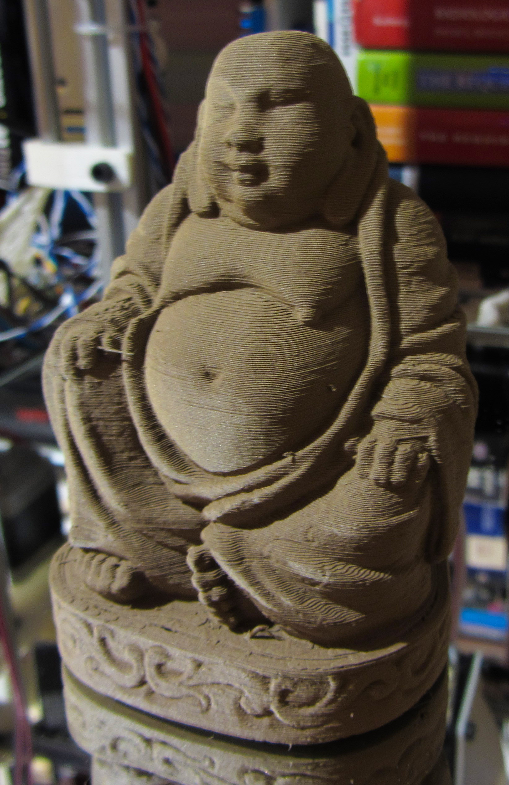

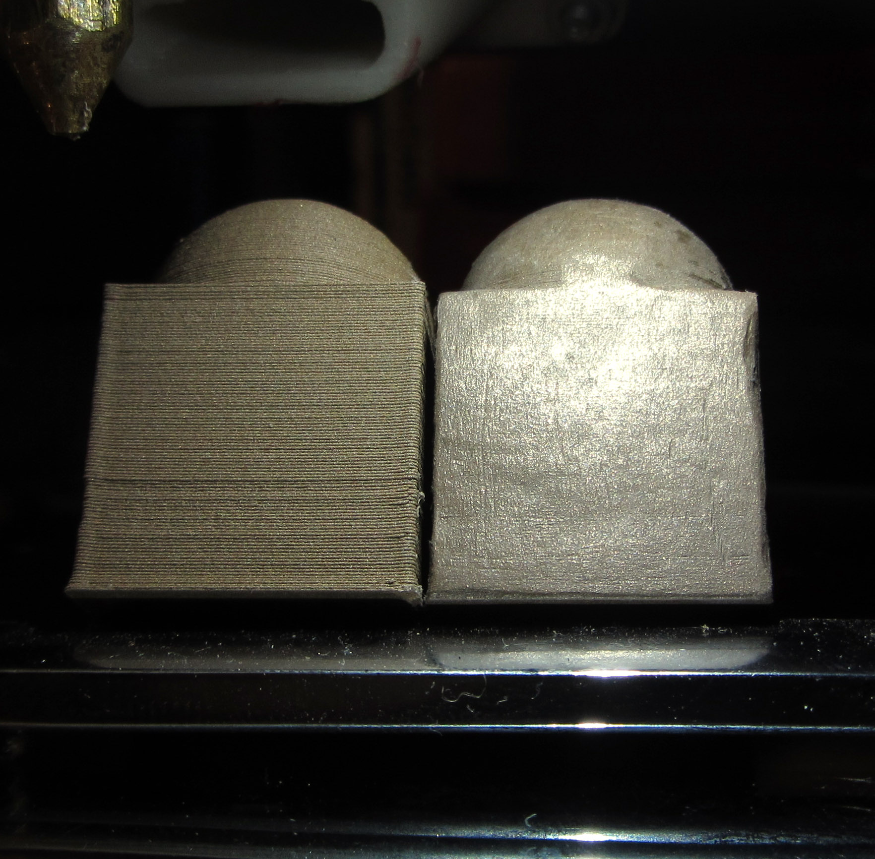

Herkese merhaba,
Size yeni bir filamentten bahsetmek istiyorum. Adı BronzeFill ve Colorfabb firması tarafından yakın zamanda üretildi. Özelliği, ağırlık olarak %80 bronz tozu içermesi (hacmen sanıyorum %30 muş). Ana maddesi PLA olduğu için PLA baskısına uygun sıcaklıklarda basılıyor (ben 210 derecede ve 70 dereceye ısıtılmış aynaya bastım, sorunsuz yapıştı. Mavi maskeleme bandına aşırı yapıştığından onu tavsiye etmeyeceğim, yerinden sökülemiyor).
Filament metal içerdiği için normal filamentlere kıyasla çok daha ağır. 1 Kilosu Colorfabb'ın makarasının yarısını ancak dolduruyor. Baskı sonrası eğer herhangi bir işlem yapılmazsa kil benzeri bir doku hissiyatı uyandırıyor. Bu haliyle çok güzel heykel basılabilir diye düşünüyorum, hiç plastik havası vermiyor (ağırlığının da bu etkide rolü olduğu kesin). Ancak esas özelliği, baskı sonrası zımparalama ve cilalama işlemi yapılması durumunda içerisindeki bronz partiküllerinin parlaması sayesinde metalik bir etki yaratması. Bu sayede filament eriterek çalışan makinelerde ilk kez metal banzeri baskı yapılabilir hale geldi. Ben şu an için ideal zımparalama/cilalama işlem dizisini keşfetmeye çalışıyorum, henüz ideal sonuçlara ulaşmadım. Bildiğimiz kağıt zımparalar fazla aşındırıcı özellik taşıyorlar (120, 240 ve 600'lük denedim, hepsi de çok aşındırıcı geldi). Dremel'de çeşitli uçlar ile daha başarılı sonuçlar aldım.
Aşağıda test amaçlı yaptığım bir objeyi sol tarafta işlenmemiş hali ile, sağda ise aynı objenin kopyasının işlenmiş hali ile görebilirsiniz. Uygun ışık altında hafif sarımsı metalik bir parlama yapıyor.
İkinci resimde ise yine BronzeFill kullanarak bastığım Buda heykeli var. Henüz herhangi bir işlemden geçirmedim, tekniği tam yerleştirmeden bozmak istemiyorum heykeli. Ama işlemden geçirirsem resmini forumda paylaşırım.
Saygılarımla...

Çok ilginç bir filament gerçekten. Aslında benim de amacım bu printer kit işine boğulmasaydım filament denemekti. Daha önceden mantar hammadde ile denemelerim olmuştu ve gerçek mantar görüntüsünü yakaladım. Ancak bu daha ilginç birşeye benziyor .. Benim merak ettigim içinde partiküller varsa herhangi bir nozzle çapı vermişler mi minimum?
Isın ılgınc yanı 600luk zımparanın cok asindirici olmasi...
Malzeme cok ilginc gercekten.. Deneme yaptikca paylasirsaniz sevinirim..

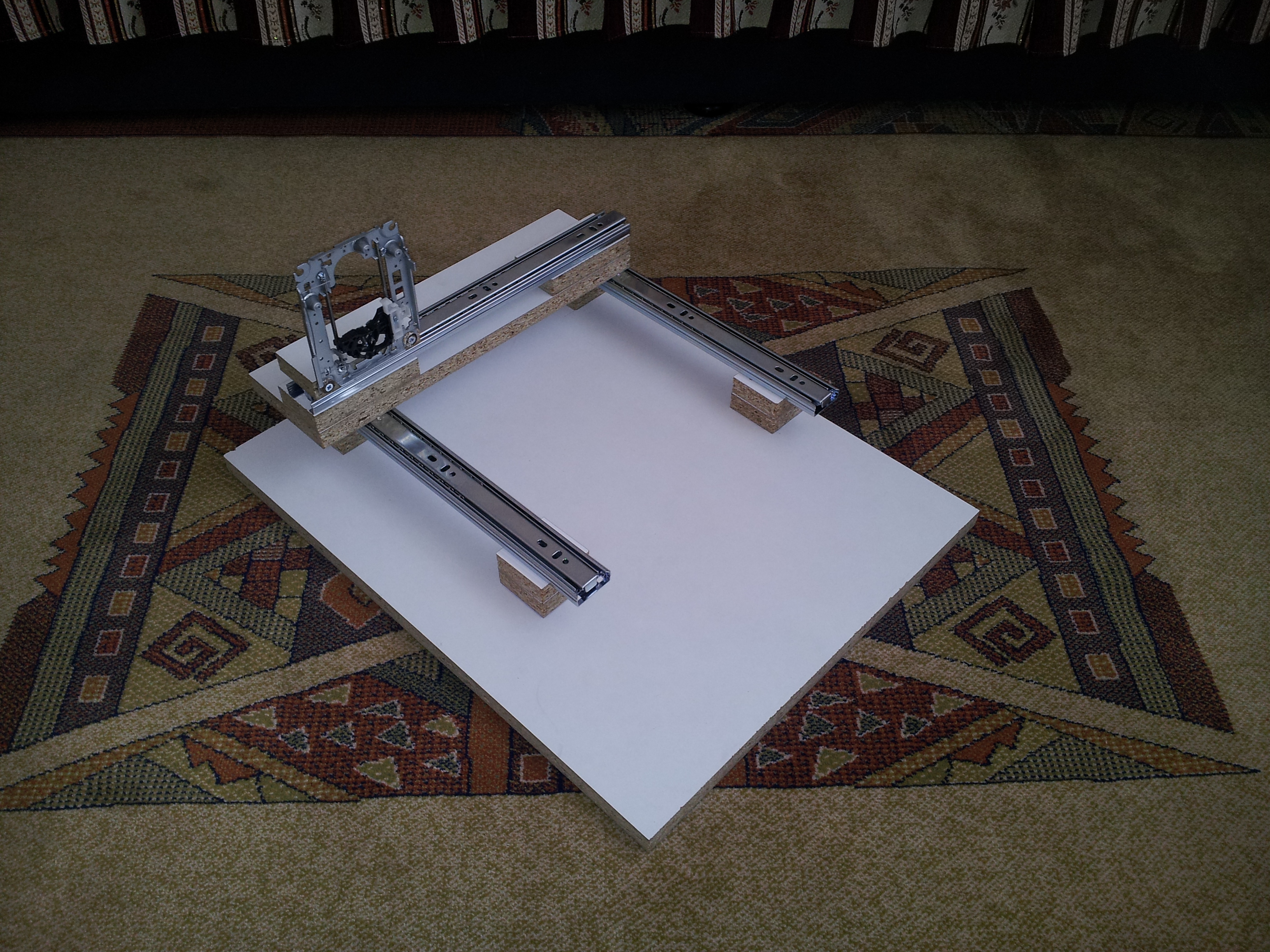

İyi akşamlar sizlere bişey sorucaktım.
Arduino + Ramps + A4988 + Nema 17 Stepper motor kullanarak bi plotter yapmak istiyorum.
Yapmak istediğim şeyin videosu aşağıdaki gibi bişey.
http://www.youtube.com/watch?v=5wps1x9ZmIw
Ben şaseyi yaptım sayılır ama kullanıcağım yazılım anlamında sıkıntılarım var. Acaba bu tarz bişeyi yapmak için 3d yazıcılarda kullanılan yazılım kullanılabilirmi?
Aşağıdaki videoda bi adam saydığım malzemeleri kullanarak istediğim şeyi yapmış ama yazılım hakkında bi bilgi göremedim. Yardımcı olabilicek biri varmı.
http://www.youtube.com/watch?v=_9P2on4woQE
Yaptığım şase;
