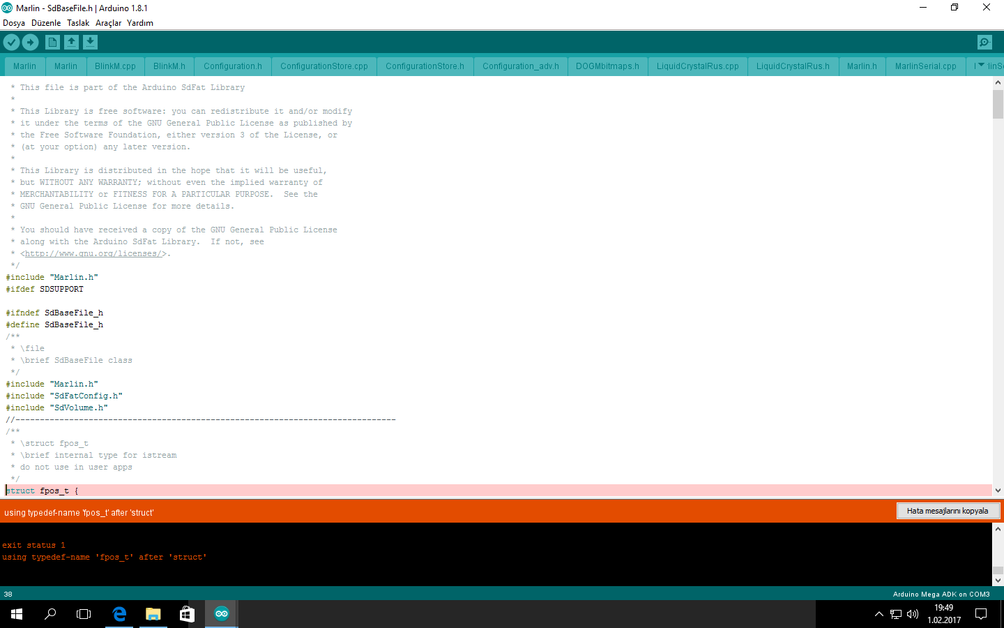

Bunu yüklerken böyle bir hata veriyor.
Bu mesajda bahsedilenler: @yusuforhan
Arduino 1.6.5 versiyon ile yükleyin

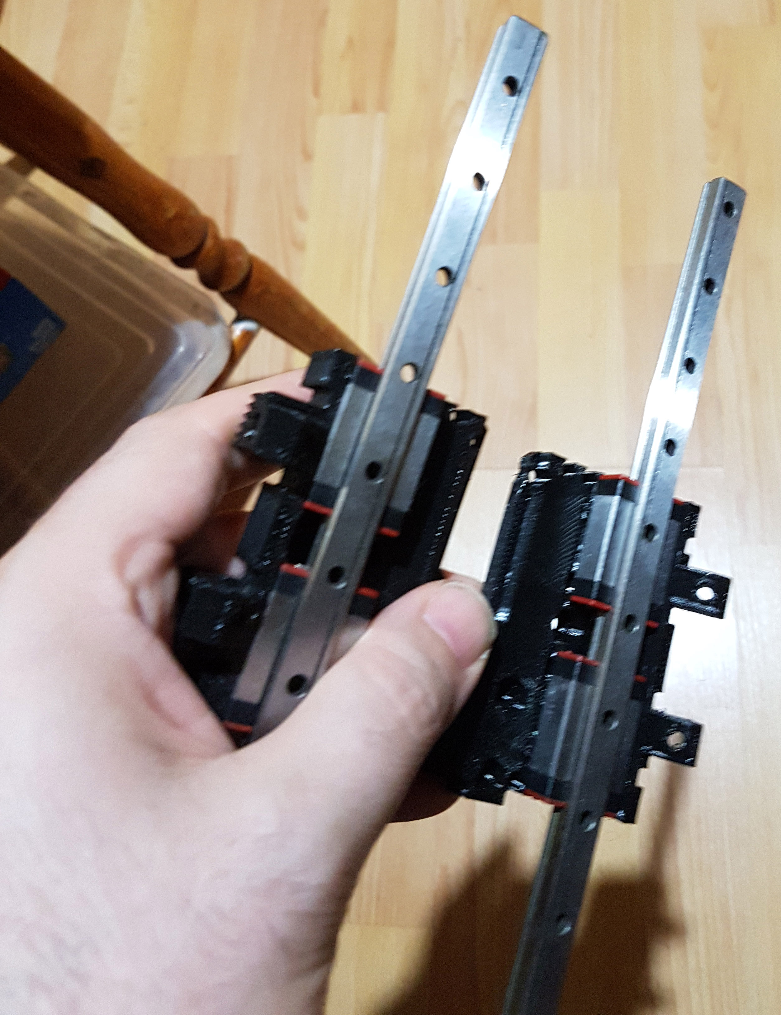

Flex malzeme aslında basabilirsiniz hocam. Ninjaflex in shore değeri düşük, bowden extruder için üretilmiş düşük esneklikte filamentleri mevcut.
El atmadığınız bi X ekseni milleri kaldı, onuda ray ile değiştirirseniz artık Sigma3D ile pek alakası kalmayacak sistemin

X ekseni milleri derken... şöyle bir şey var montaj için sırasını bekleyen
Z arabalarını hafif modifiye etmem gerek, onları yapacak vakit bulunca çevireceğim raya.
Zaten bi X eksenini ray yapmamıştınız o da oldu tamam artık
