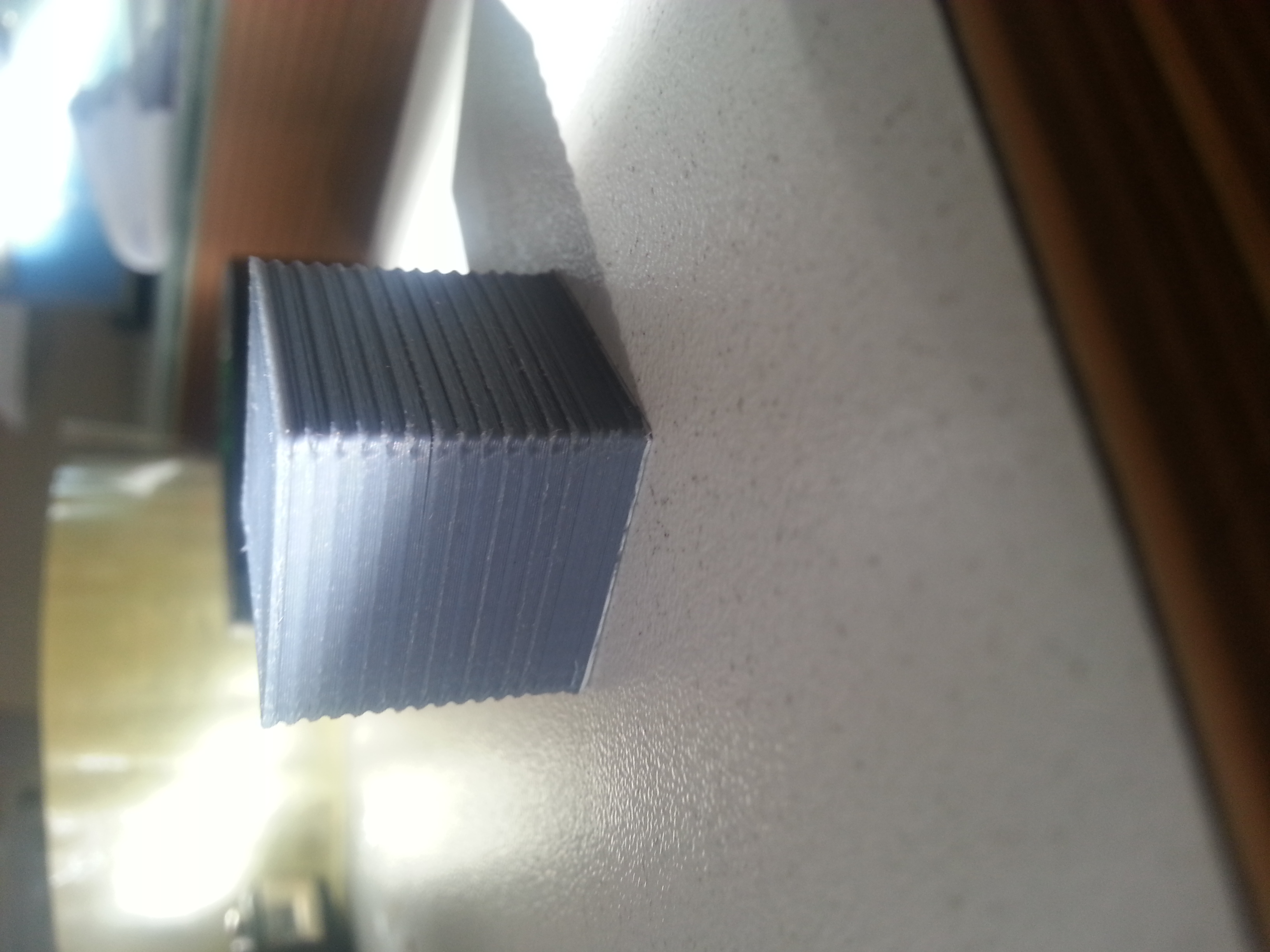

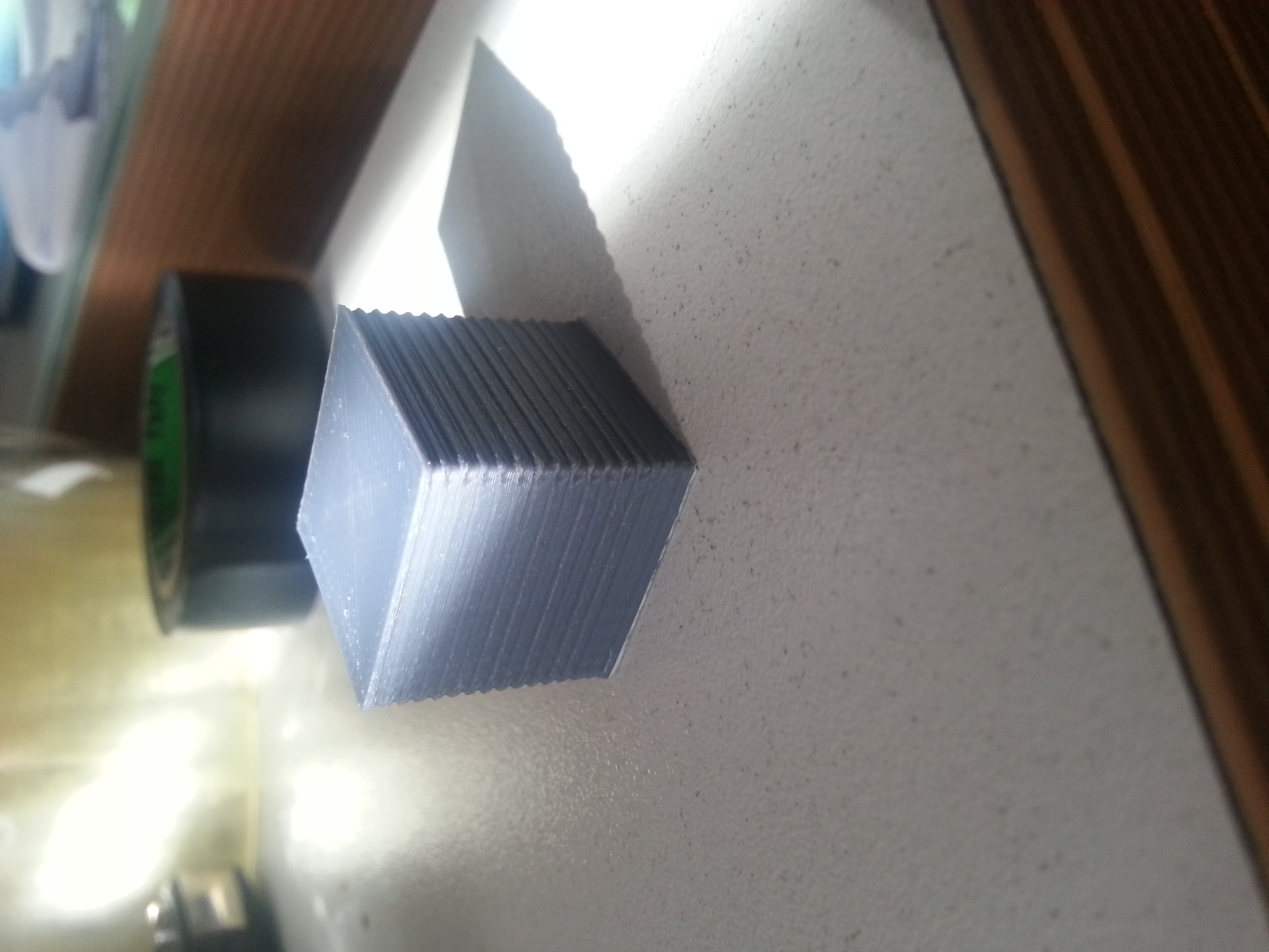

Merhabalar Sizce bu neden oluyor? Nerde bi sorun var. Y ekseninin kayışında titreşim engelleyici yok, X ekseninde de yok ama onda titreşim zaten yok baya düzgün hareket ediyor. Driverlarda mı yoksa sizce neden olur? Teşekkürler.

Z ekseninde gijon mu kullaniyorsunuz, trapez mil mi?

Paslanmaz gijon kullanıyorum.

Gijonlara takılan iki adet somunun arasına yay koymadığım zaman bende de aynı sorun olmuştu. Yayların sıkılığını iyi ayarladığınız zaman sorun ortadan kalkacaktır. Tabi gijonlar yamuk değilse. Ben bauhausdan seçip en düz olanını aldım sorun yok şuan.

Yay var fakat somunları bir sıkayım yamukluklarına da bakayım. Teşekkürler yardımınız için.
8 yıl
Somunları fazla sıkmayın, Z ekseni hareket etmekte zorlanır. Somun 4 mm içeride olsa yeterli. Asıl problem gijonların yamukluğu ne yazık ki. Aşağıda verdiğim işlemi yaparsanız size yardımı olacaktır.

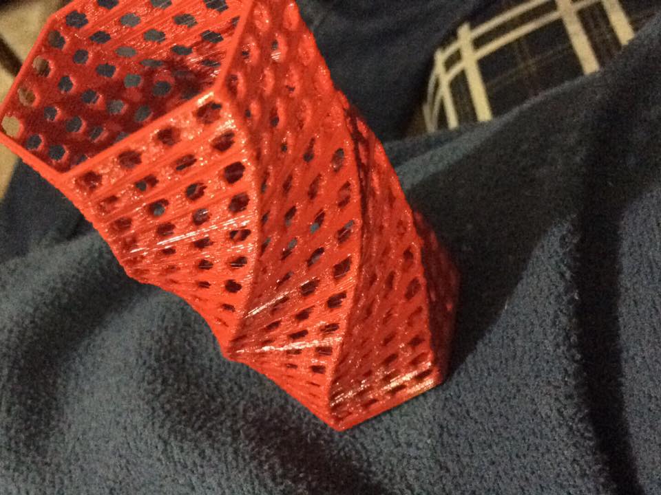

Hotenddeki termistörü söktüm tam dip kısımda teflondan sıyrılmış olan teller birbirine çok yakındı biraz ayırdım teflon yalıtıcıyı da yukarı çektim tekrar taktım şimdilik sorun yok.
Z ekseni meselesine gelince akımı biraz arttırdım ancak ne kadar arttırdığım konusunda bir fikrim yok. Multimetrem olmadığından ölçemedim ancak şimdilik bir sorun yok gibi görünüyor.
İlk başarılı baskım da şu şekilde. Bunu geliştirmek için değerli tavsiyelerinizi bekliyorum.
220c hotend
90c bed
300 mikron
90% flow
4mm mesafe 40mm/s hız retraction
80 mm/s travel speed
50 mm/s print speed
Malzeme: PowerABS
8 yıl
Problemleri çözdüğünüze sevindim.
Baskıya baktığımda ısı ve extruder kalibrasyonunda sıkıntı görüyorum.
Flow değerini %100 yaparak extruder kalibrasyonunuzu elden geçirin.
Kullandığımız termistörlerin yanılma payı yüksek olduğu için benim makinamda 220 derece, sizin makinanızda belki de 235 dereceye tekabül ediyor.
210 dereceden başlayın, 5 er 5 er ısıyı yükselip kalibrasyon küpü baskıları alın. En iyi çıktılarınız size doğru ısıyı gösterecektir.
