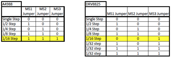

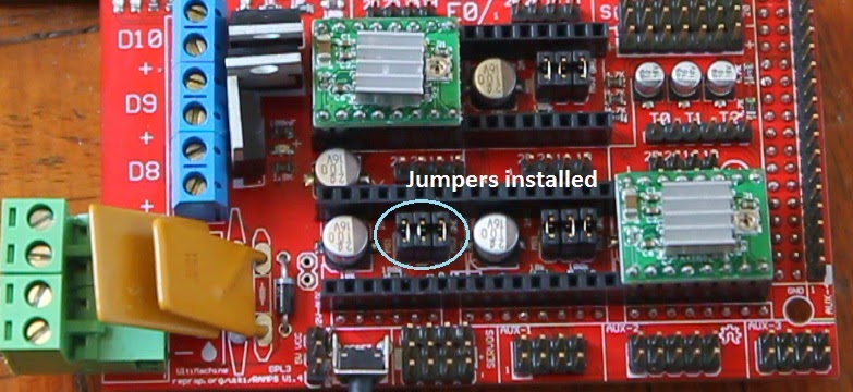

micro step için jumper bağlantılarını takmamışsın sanırım. Her sürücü için 3 adet jumper takacaktın aşağıdaki gibi.
DRV8825 için ayarlar şu şekilde olacak ;
#define DEFAULT_AXIS_STEPS_PER_UNIT {160,160,5120,1750}
< Bu mesaj bu kişi tarafından değiştirildi Mekkanik -- 26 Aralık 2016; 22:10:10 >
Bu mesajda bahsedilenler: @canrover
DRV8825 De 3 jumperi de takarsa 1/32 çalışır. Sigma nın adım sayıları 1/16 için ayarlanmıştır. Düzgün çalışabilmesi için adım sayılarını iki ile çarpmak gerekir.
Ya da DRV8825 i A4988 gibi kullanabilmek için sadece 3. jumperi takacaksın. Grafiği ekliyorum.
Çok teşekkürler arkadaşlar jumperları takınca düzeldi, sessiz sedasız ilk baskımı alabildim
Acemilik zor
