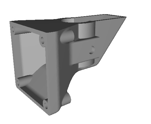

Baskı alırken parçayı soğutmak için kullandığımız parçadan bahsediyorum. Aşağıdaki gibi birşey yani.
http://www.thingiverse.com/thing:1399370
Bu mesajda bahsedilenler: @yusuforhan
10 yıl (1487 mesaj)
http://www.thingiverse.com/thing:817504
buradaki FAN DUCT OPTIONAL adlı stl dosyasını kullanabilirsin.
Bu mesajda bahsedilenler: @Arcanus66
10 yıl (1487 mesaj)
Benimle iletişime geçer misin.
Bu mesajda bahsedilenler: @Eren Keleş
10 yıl (1895 mesaj)
Sigma3D için fan kanalı çizdim. İşimi çok güzel gördü. Kullanmak isteyen olursa diye paylaşıyorum.
http://www.thingiverse.com/thing:1963926
< Bu mesaj bu kişi tarafından değiştirildi Mekkanik -- 13 Aralık 2016; 10:7:51 >

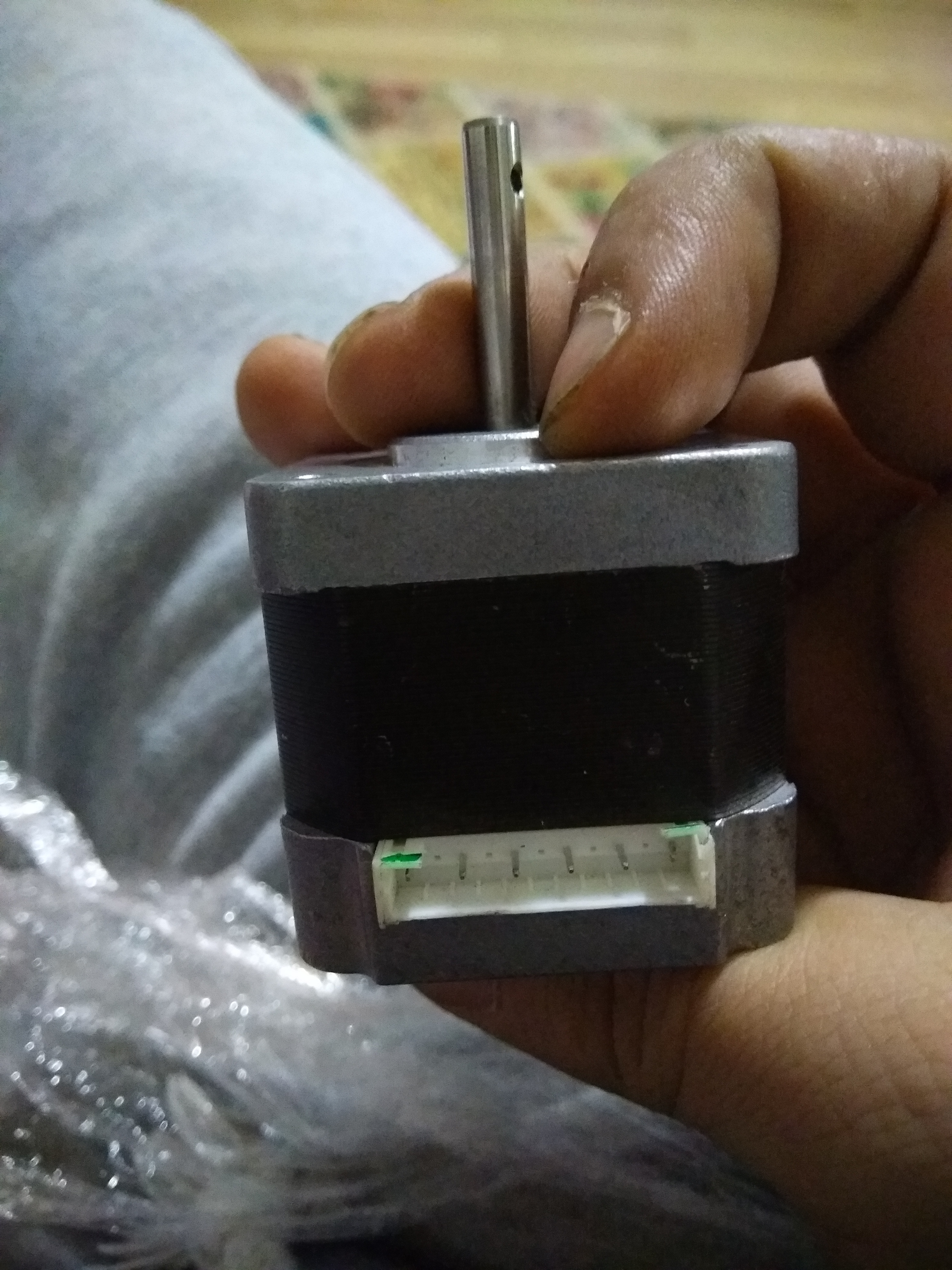

Merhaba japan servo KH42JM2R014b step motor aldım çıkma.buna uygun soket karakoyde nereden bulabilirim acaba? Soketin bir ismi varmi? Birde motor ve kart kısmında elektrik bağlantı resmi olan varsa paylaşabilirse sevinirim.tesekkurler?

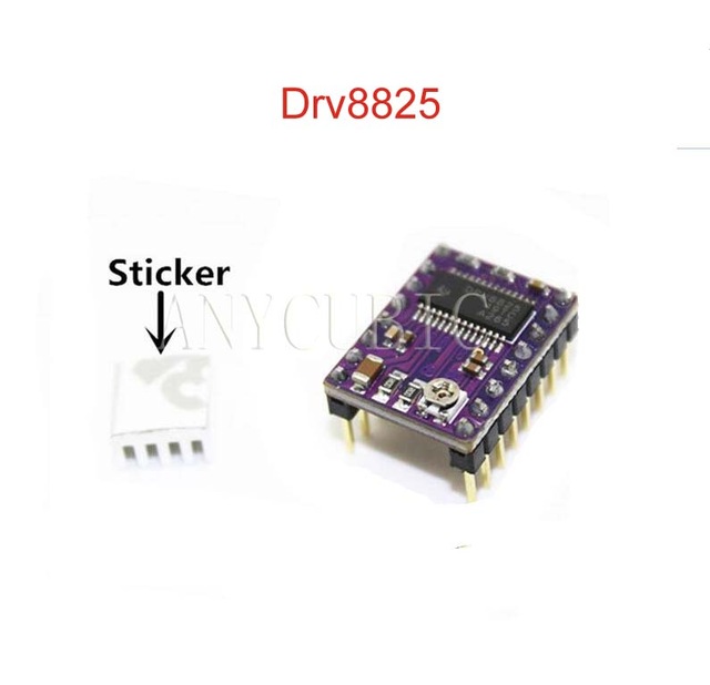

Çok soru sordum ama bir konuda daha yardıma ihtiyacım var. Kullandığım step motorlar japon Minebea. Sigma3d Thingiverse sayfasındaki Marlin framework ü kullanıyorum. Default değerlerle kullandığımda şöyle bir durum oluyor.
Repetier'dan X ve Y eksenlerine 1 mm ilerle dediğimde 1 cmden fazla hareket ediyor eksenler. Steps per mm değerleri bu eksenler için 80 (Repetier'daki hesaplayıcı ile de 80 çıkıyor). Giden mesafeyi ölçüp oranladığımda ve steps per mm değerini 5 olarak değiştirdiğimdeyse doğru mesafelerde ilerlemeye başladı motorlar. Fakat şimdi de motorlar çok gürültülü çalışıyor ve makine çok sallanıyor hareket esnasında.
Bu sorunla ilgili bir fikriniz var mı? Teşekkürler.
Bu mesajda bahsedilenler: @serkanc , @yusuforhan
10 yıl (1487 mesaj)
Sürücü olarak ne kullanıyorsunuz ?
Bu mesajda bahsedilenler: @canrover
10 yıl (113 mesaj)
Drv8825 kullanıyorum. Şundan: < Resime gitmek için tıklayın >
