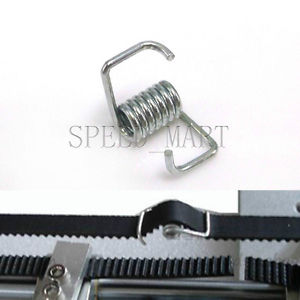

@SemiÇevik Problem kayış gerginliğinin az olması sonucu yaşanmış gibi gözüküyor. Ne çok sıkı olacak ne de gevşek olacak şekilde ayarlayın bu problem çözülür.
Hatta şu aparat da çok iş görüyor hızlı ayarlar için.

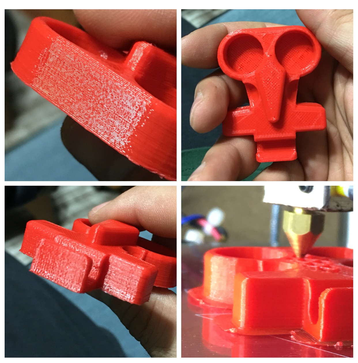

Dün aldığım baskı :) bu zamana kadar aldığım en güzel baskı oldu

Eyvallah Yusuf hocam teşekkür ederim ben bu kadar beklemiyordum :) resimde belli olmuyor ama gerçekten sağlam bir baskı oldu :)

Bu problem ya kayış gerginliği yada motor kablolarındaki temassızlık sebebiyle (çok çok nadir) olabiliyor. Filament çapı sorununa benzemiyor.
%99 kayış gerginliğini düzgün ayarlayamıyor sunuz. Ne çok gergin nede çok gevşek olacak. Bu ayarı yaptıktan sonra boşta gezinme hızını da düşük tutarak (180 den aşağı olsun) tekrar deneme yapınız.
Ekleme : Birde nozzle sıcaklığında dalgalanma var mı onu kontrol edin. Yükseldiğinde malzeme çok akışkan olacağından dışarı taşmalar, sıcaklık düştüğünde ise içe gömülen katman görünümü olabilir. Baskı sırasında gözünüz LCD de olsun. Nozzle termistörünü çok çok iyi bir şekilde heatblock içine yerleştirdiğinizden emin olun. Eğer tam olarak blok içine yerleştirilmez ise dalgalanmaya sebebiyet veriyor.
Sonuçları paylaşırsanız yine üzerinde beyin yorabiliriz,
Kolay gelsin.

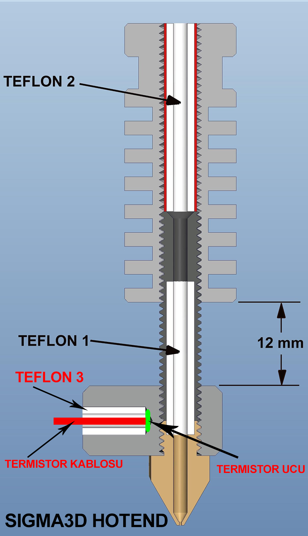

1 - Hotend içine termistörü doğru şekilde nasıl yerleştireceğinize dair elimden geldiğince bir görsel hazırladım. Yine buradan da yazılı anlatayım, termistörün kablolarını (resimde kırmızı renk) ufak bir teflon boru içinden geçirerek heatblock içine öyle sokuyoruz. Teflon borunun içinden daha büyük olan termistör ucu ( resimdeyeşil renk) boru dışında kalıyor doğal olarak, termistör ucunun heatblock'a tam olarak yapışması için teflonu arkadan ittirerek vidayı sıkarsak termistör tam olarak heatblock a temas edecek ve doğru değeri okuyacaktır.

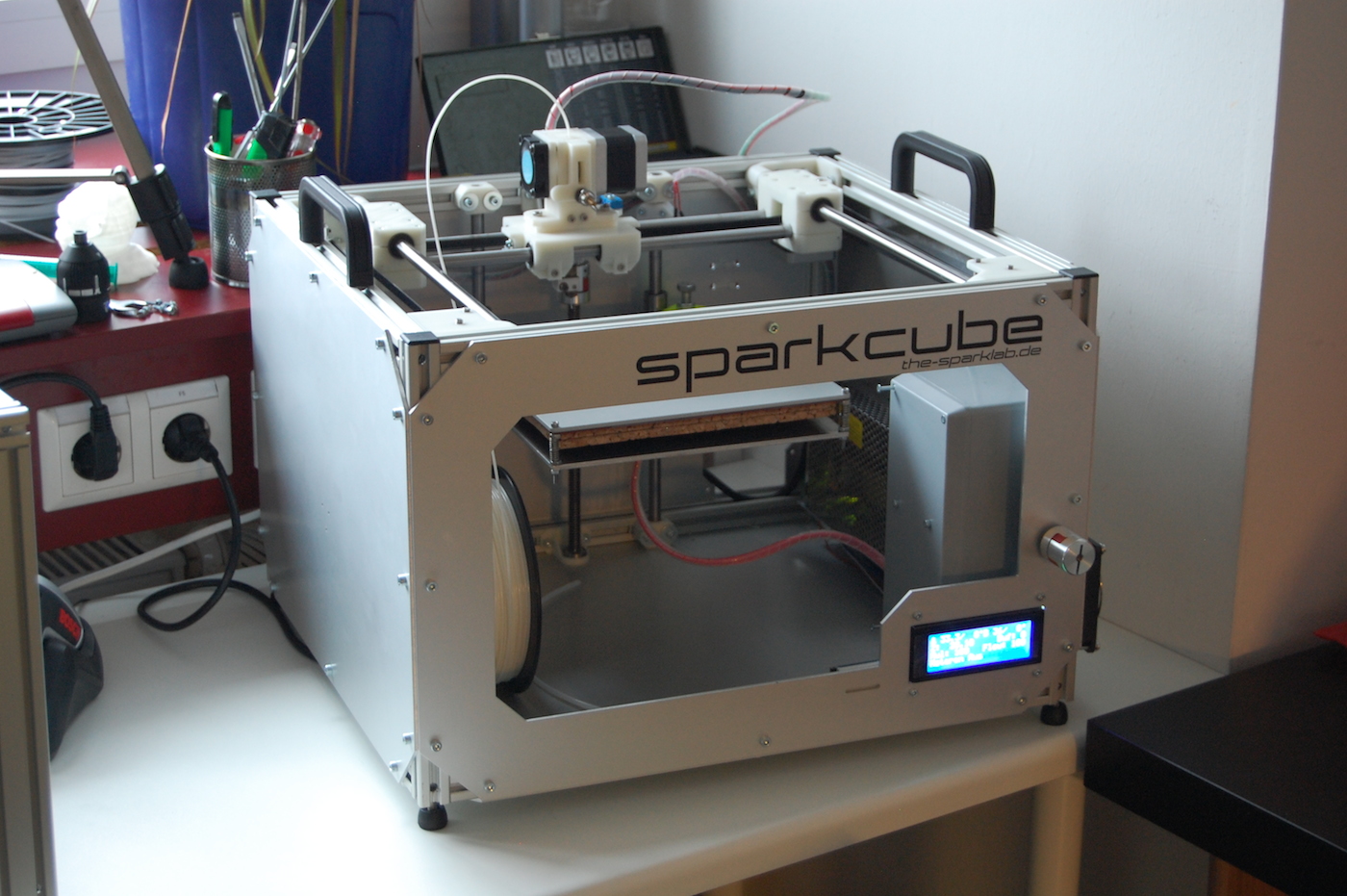

bu model Nasıl ? Core xy kullanıyor sigma profiller ve direct drive extruder 😍😍
Ayrıca kayış gerdirme sistemi çok orjinal :) ulticampy den sonra bunu yapasım geldi ama yer olmadığı için ilk olarak ulticampy i bozmam gerekecek :) 😂😂😂 bu sefer yaparsam 30x20 cm lik ısıtıcı tabla kullanmayı düşünüyorum bir kaç aya kadar yaparım diye düşünüyorum aslında bir adet de ufak delta yapmak istiyorum sırf şekillerini ve sistemi beğendiğim için 👍👍👍 mikro delta yapıp şirketteki masama koyabilirim belki
