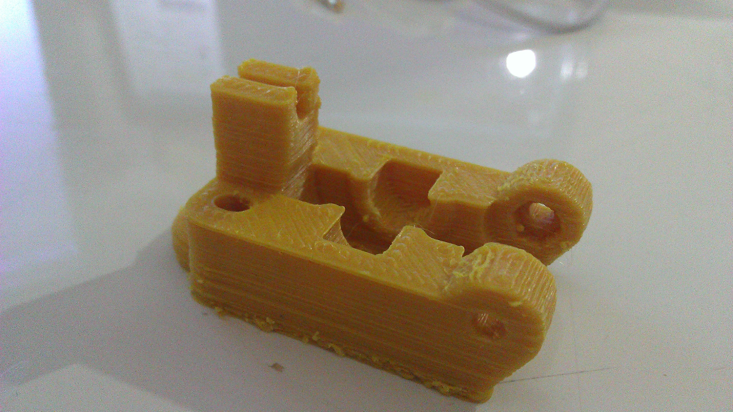

Arkadaşlar bilmiyorum farkettiniz mi bugün Cura 15.02.1 versiyonu yayınlandı, versiyonla birlikte yazdırma işleminde önemli bir değişiklik olmuş. Bildiğiniz gibi Nozzle bulunduğu katmanı bitirene kadar kalkmıyor bitince bir üst katmana geçiş için kalkıyordu. Ancak şimdiki sistemde gerek boşluklar gerekse diğer alanlar üzerinden atlayıp gidiyor. VİDEO DA GÖREBİLİRSİNİZ. Bazı yararları oldu bu yeni sistemin mesala artık bazı yerlere nozzle ucunun değip kırması yada ezmesi gibi bir sıkıntı olmuyor. Ancak gördüğüm kadarıyla yazdırma süresinin uzaması ve sürekli nozzle ın kalkıp inmesi sebebiyle biraz fazla gürültü yapıyor.
Bu sistemi kullanarak henüz ilk baskımı alıyorum o yüzden bir kalite artışı yada azalışı olduğunu ancak parçayı elime aldığımda söyleyebilirim, yazdırma bitince sonucu eklerim konuya.
Buda çalışma videosu
https://www.youtube.com/watch?v=ogUfmcvqzhs
Sonuç : Biraz pürüz artmış gibi ama elle biraz ovalandığında temizleniyor. ufak tefek artıklar diye biliriz. Bana sorarsanız eskiden daha güzel baskı alıyordum. Pek beğenmedim bu yeni sistemi.
< Bu mesaj bu kişi tarafından değiştirildi yusuforhan -- 19 Şubat 2015; 17:45:07 >

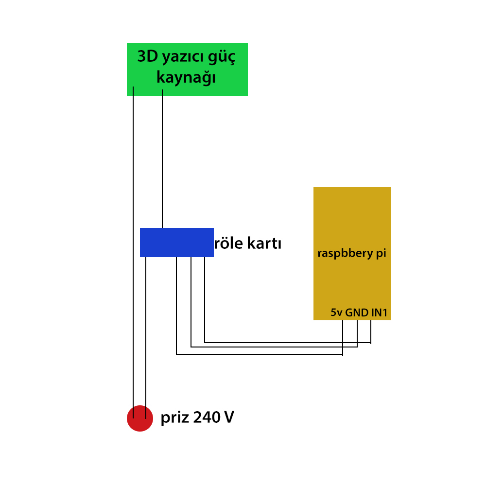

10 yıl
Bende sizin gibi düşünüyordum, bu sebepten Raspbbery pi kullanarak webcam yardımı ile dilediğim yerden baskı esnasında yazıcımı izleyebiliyorum ve dilediğim an sistemin elektriğini kesebiliyorum. incelemek içinhttp://forum.donanimhaber.com/fb.asp?m=101922885

Ben Raspbbery pi kullandım Arduino sahibi olmadığım için. Raspberry pi sahibiyseniz detaylıca anlatayım ?
Ben röle kartı olarak şunu aldım sorunsuz çalışıyor. >http://www.robotistan.com/1-Way-5V-Relay-Module-Tekli-5V-Role-Karti,PR-2142.html
Elektronik devre çiziminden zerre kadar anlamadığımdan çook basitçe bir çizim yaptım oradan bakabilirsin :)
Raspbbery pi ye Öncelikle APACHE kuruyoruz, sonrasında Php ile basit bir sayfa hazırlayarak GPIO pinlerini etkileyen Python kodları ile GPIO pinlerini kapatıp açıyoruz.
dediğim gibi raspbbery pi için anlatım istersen anlatayım :)
Webcam sistemi için anlatım :https://www.youtube.com/watch?v=NVrqNaLxU_g
< Bu mesaj bu kişi tarafından değiştirildi yusuforhan -- 20 Şubat 2015; 21:49:28 >

10 yıl
Selam,
Bence olur, çünkü güç kaynağından bağımsız. 220V yi kesiyor veya veriyor.
