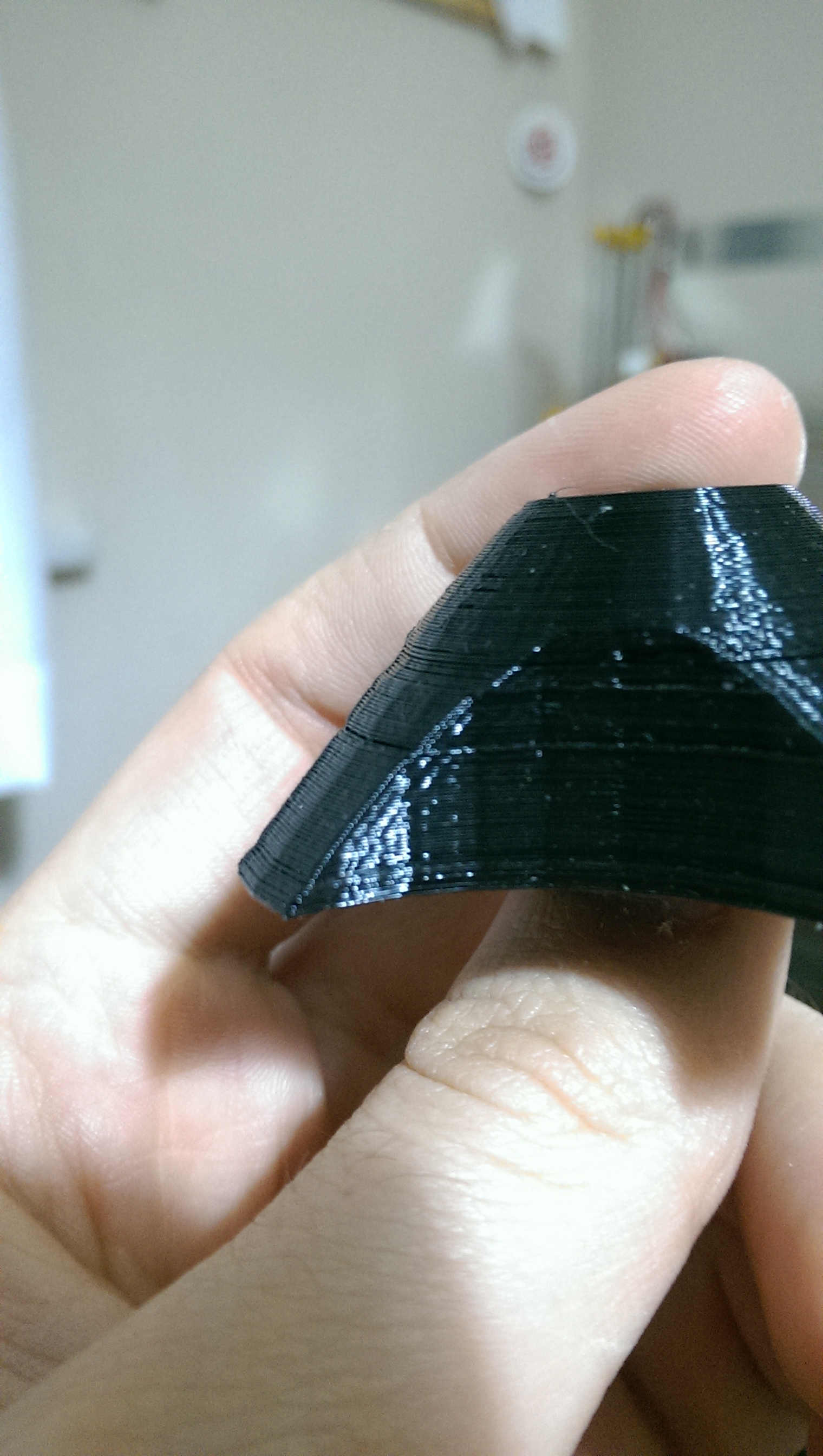

Arkadaşlar yaptığım baskıları inceleyerek her defasında sorunları mantıklı bir açıklamayla gidermeye çalışıyorum. Fakat en son karşılaştığım soruna bir mantık oturtamadım fikri veya deneyimi olan birisi akıl verebilir mi ? Baskılarımda yatağın hareket ettiği yönde bir satır kaydırma problemi var ama şaşırtıcı olan bu baskının her noktasında oluşmuyor. Parçanın bana yakın olan kısmı kusursuz basılırken arka kısmı ileri geri satır hataları yaparak yükseliyor. Problem ne olabilir ?

Sana bakan kısım endstop ile aynı yönde ise x y kalibrasyonu hatası dolayısı ile ters yönde uzaklaştıkça kayma yapıyor olabilir

Şimdi bende önce kalibrasyondan şüphelendim fakat baskısını yaptığım parçanın bir tarafı düzgün iken diğer ucunun sıkıntılı olması kalibrasyondan olmadığını göstermiyor mu ?

Benim aklıma gelen 0 noktasından uzaklaştıkça farkın açılacağı ama emin değilim sözlerimi ilk baskıda hotend i eriten biri olarak düşün :)) tamamen yanlış da söylüyor olabilirim :) 100 mm ilerle deyince kaç mm gidiyor eksenler ?

bu sorunun cevabı şu;
rulman/mil arasında büyük ihtimal boşluk var. eğer bir tarafı düzmdüz çıkıp diğer tarafı katmanın birisi dışa doğru birisi içe doğru tırtıklı çıkıyorsa rulmanda boşluklar var veya kayış gevşek.
Kafayı elinle kontrol et ileri geri oynuyor mu ?
Aynı şekilde tüm lineer rulmanlı aksamı kontrol et boşluk için. kayışları çok aşırı olmamak kaydıyla gergin tut.

Sorunumla ilgili video. Artı detay olarak şunu söyleyebilirim. Kalibrasyon küpünü basarken hiçbir hata gözlemlenmiyor. Çözüm önerileriniz olmuş ancak ben abiyane bir hata göremedim rulmanlarda. Nozzle gayet stabil oynamıyor iyi sıkıştırmıştım onuda.
