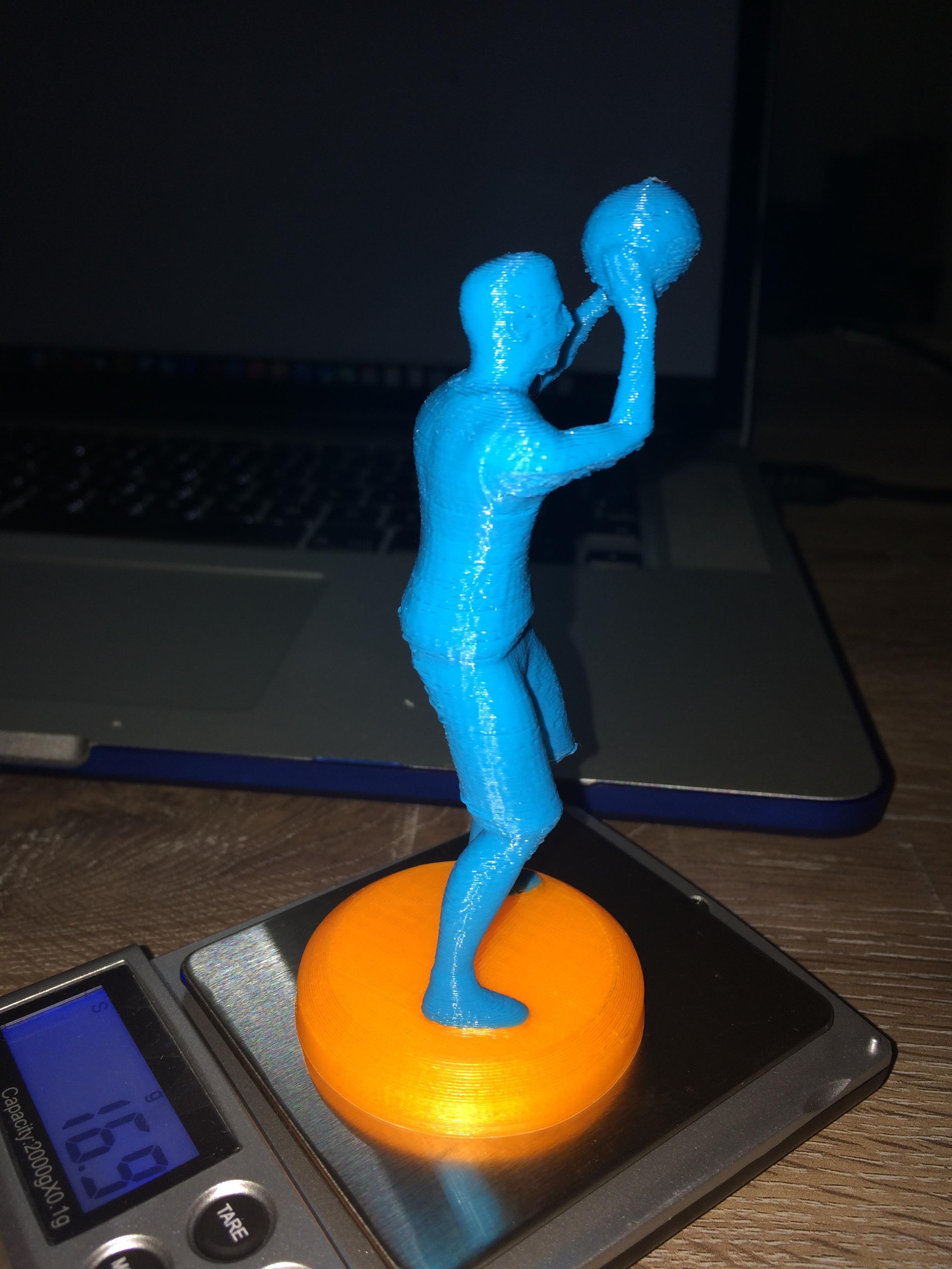

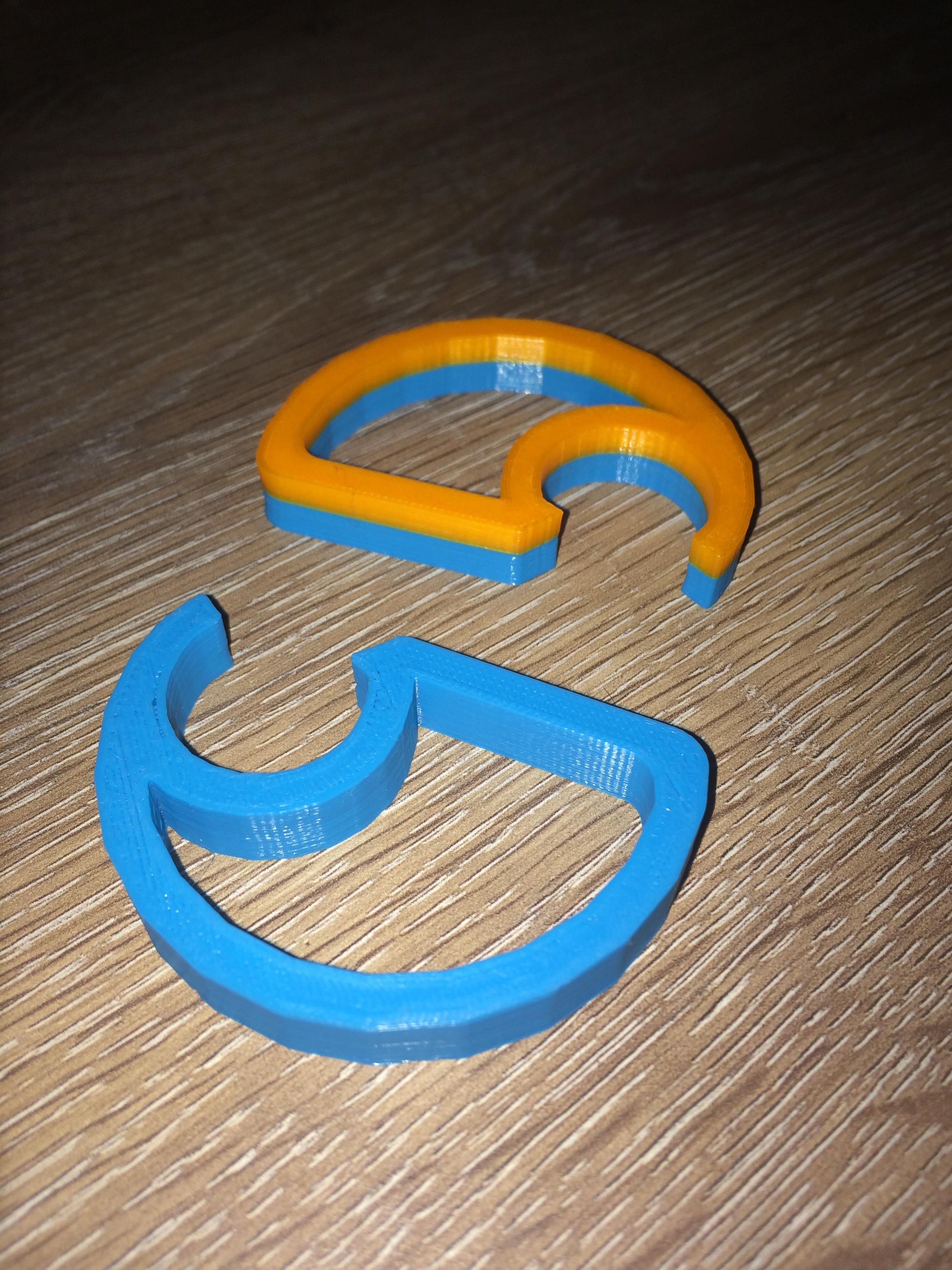

Bugün hem bir deneme yaptım hem de ilk kez M600 filament değiştirme komutunu kullandım. LCD ekrandan direkt ulaşmak mümkün.
G-Code'u Cura ile oluşturup, SD karttan yazdırdım.

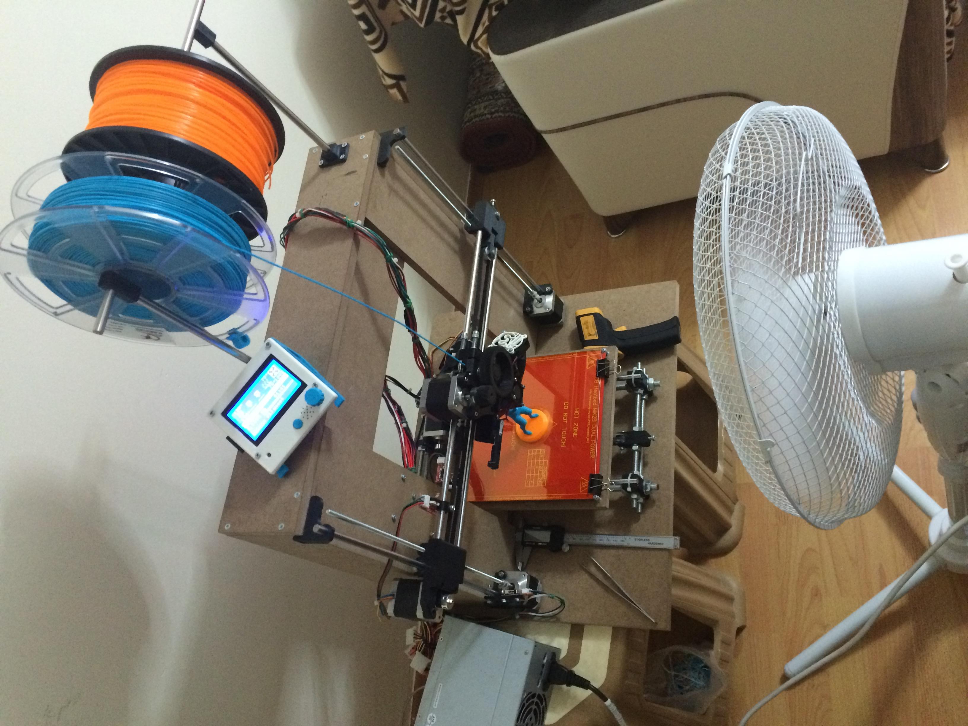

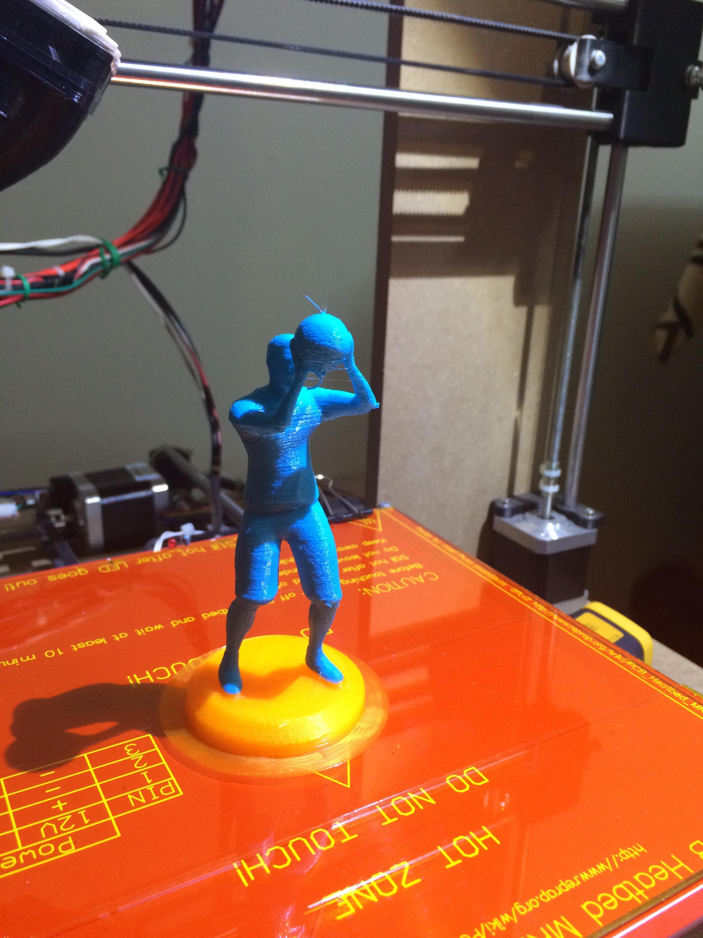

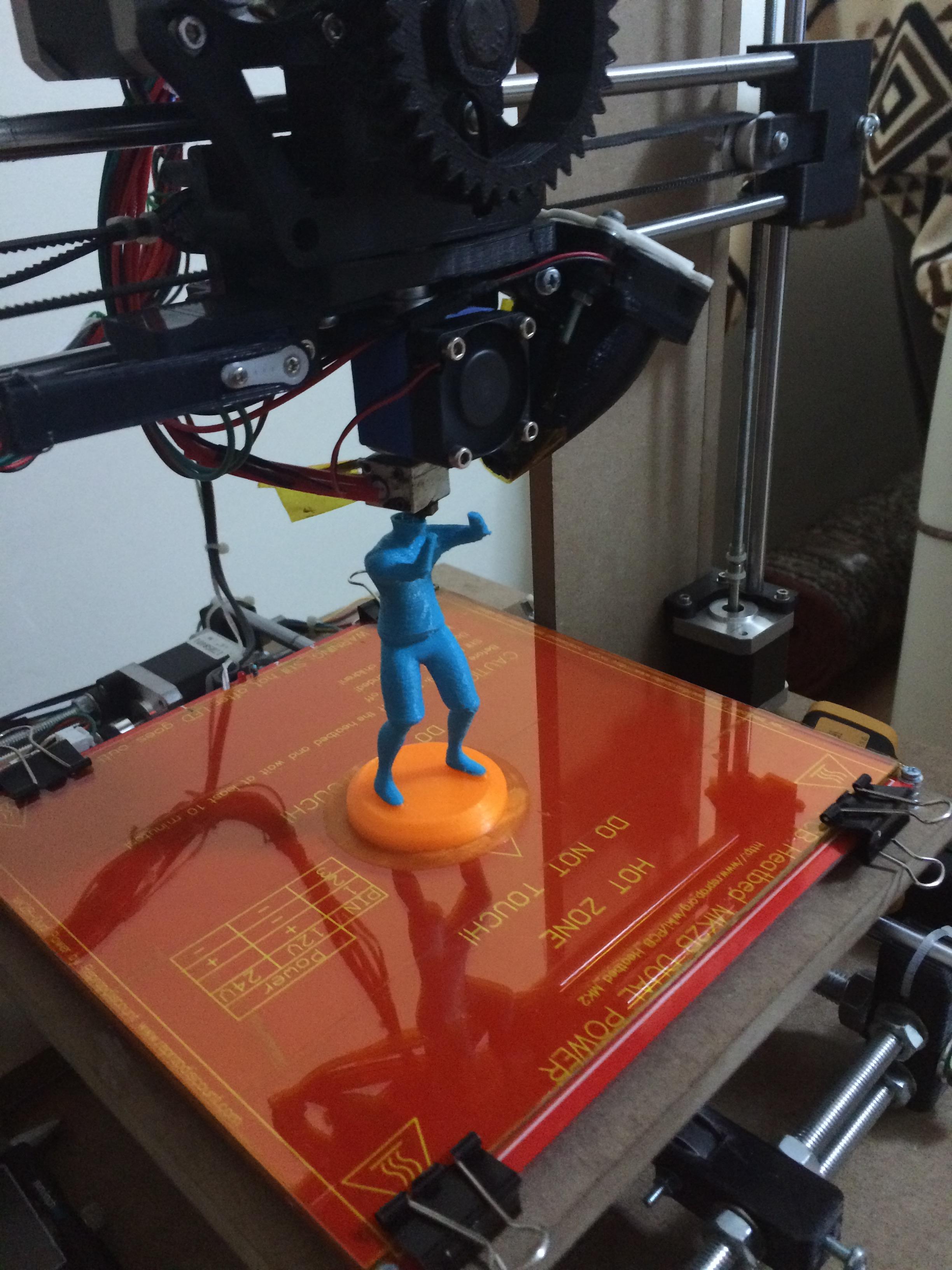

Basketbolcuyu yazdırırken soğutma fanı yetmediği için vantilatörü dayadım öyle yazdırdım Vantilatör ilk çalıştığında nozzle ve bed sıcaklığı bir anda 5-10 derece düşüyor, ancak PID yeni duruma en geç 30 saniye içinde adapte olup tekrar sıcaklıkları dengeliyor.
Vantilatör sadece ön taraftan üflediği için basketbolcunun arka taraf biraz kötü çıkmış. Bunu düzeltmek için biraz daha deneme yapmam lazım. Önerileriniz varsa sevinirm.
