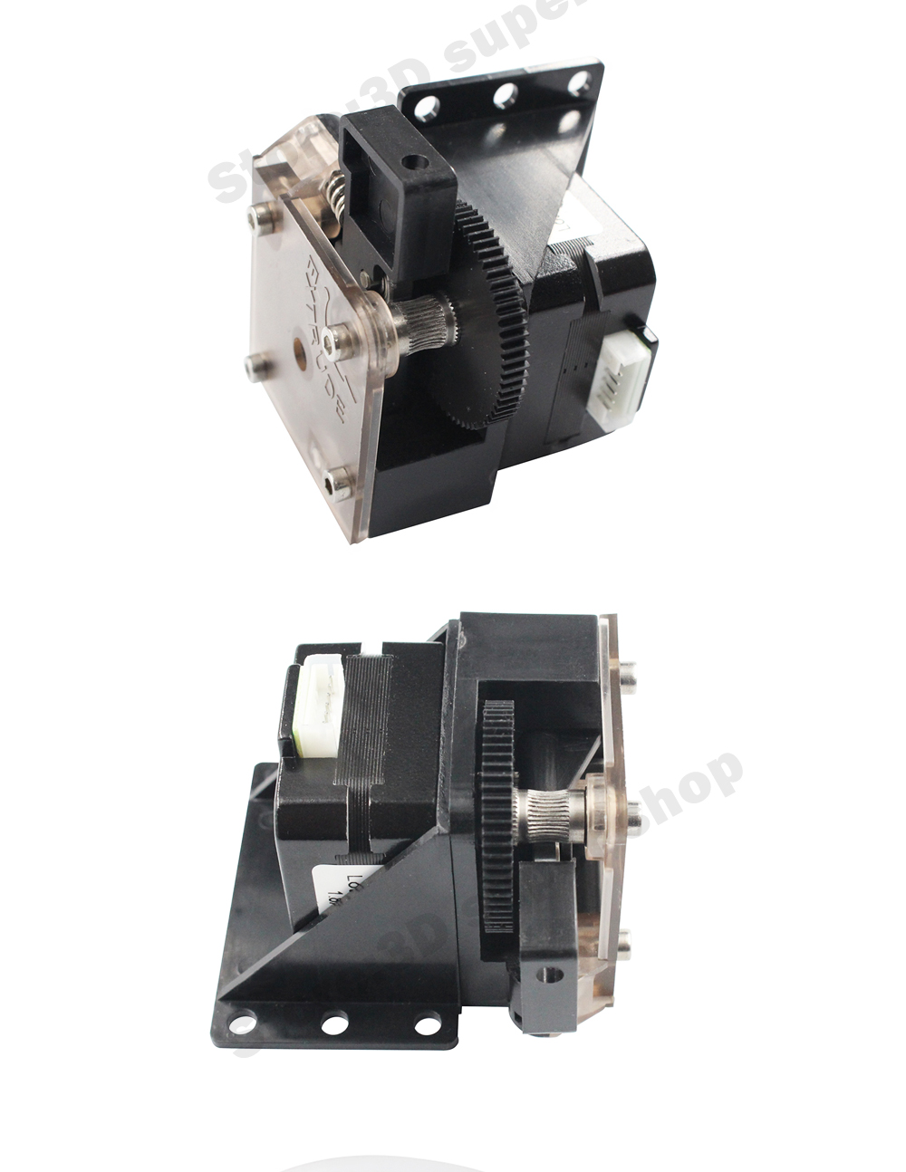

Arkadaşlar çinden titan extruder getirttim ama şöyle bir sıkıntı var resimdeki yarım motoru taktığımda motor kızartma tavası gibi el değmiyor kendi motorlarımdan takınca sorun olmuyor anakartta ayar yerinden normalde diğer orjinal motorlarda 1 olacakmış ölçü aleti ile baktım ayar doğru yükseltip alçaltıp denedim ama çok ısınıyor ne yapmam gerek yardımcı olurmusunuz

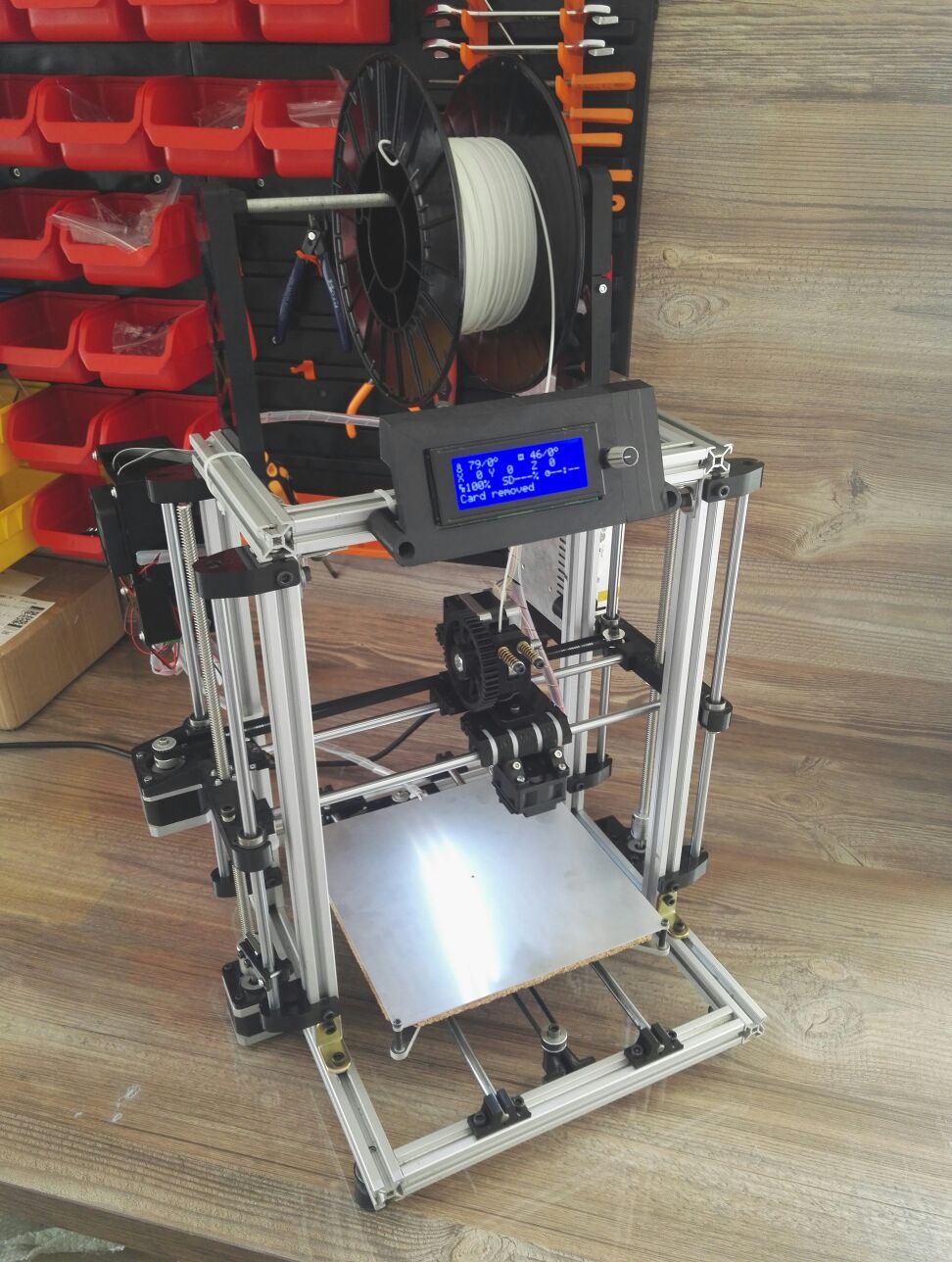

Selamlar,
3D yazıcılar sizin ihtiyacınız olan alanda size yardımcı olmakla birlikte, mekanik / elektronik ve yazılımsal olarak da bilgi ve deneyim kaynağı oluşturacaktır.
Hala Sigma3D satıyorum dilerseniz kit, dilerseniz hazır kurulu olarak mevcut.
Tevo nun en büyük dezavantajı rijit olmayan yapısı. Alan kişiler düzgün bir kurulumdan sonra topluluğun paylaştığı güzel geliştirmeleri yazıcılarında uygulayarak daha stabil çalışan bir yazıcı elde ediyorlar. Aynı zamanda direkt satıcıdan Türkçe birebir destek imkanı da yok.
Sigma3D nin en büyük avantajı muhattabınız olması. Tevo ya göre daha rijit yapısı. Geniş TÜRK kullanıcı grubu ve yaptıkları geliştirmeler. Ayrıca Sigma3D yi benden temin ettiğinizde Hotend, Isıtıcı tabla, Hobbet bolt gibi hassas ve kritik önemdeki parçaları yerli üretim olarak yüksek kaliteli satın almış olacaksınız. Yazıcıda kullanılan mil indiksiyonlu krom kaplı mil dir. Civa çeliği değil. Tüm bağlantı ekipmanları (vida/somun/civata vb.) paslanmazdır.
Yani özenle toplanmış bir makine / kit sunuyorum. Örnek bir makinenin fotoğrafını paylaşıyorum.
Sorularınızı dilerseniz özelden de sorabilirsiniz.
