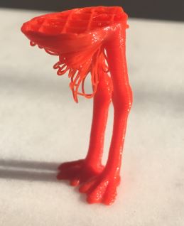

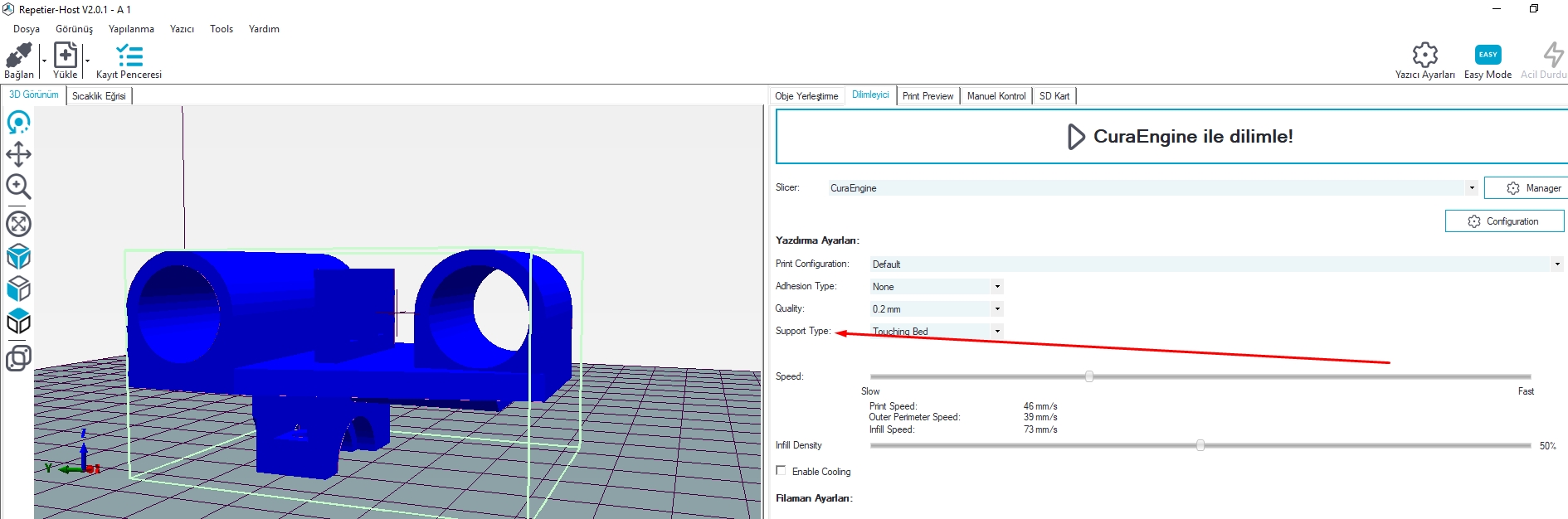

merhabalar repetier kullanıyorum bir tane cıktı almam lazım ancak resimdeki gibi çıkıyor altına nasıl destek atabilirim hazır stl şeklinde indirdim< Resime gitmek için tıklayın >

teşekkür ederim ancak bu videolarda ben destek atmayı bulamadım konuda çok acemiyim repetier host kullanıyorum onda böyle seceneği bir türlü bulamadım

7 yıl
işaretlediğim yerden açabilirsiniz.
Touching Bed ( sadece tablaya değecek kısımlara destek atar )
Everywhere ( parçanın her yerine destek atar )

çok teşekkür ederim hemen bakayım. Peki ben sadece karnının ortasından 1 tane ince destek atmak istiyorum o nasıl olur bunda 2 misli flament gitti ve maalesef temizlemeside zor oldu kırılmasın diye

Bu tip özel destekleri Simplify3D yada Craftware programlarıyla atmanızı öneriyorum, daha kullanışlılar. Ayarlarına alışmanız biraz zaman alacaktır ama Youtube da videolu eğitimleri mevcut.

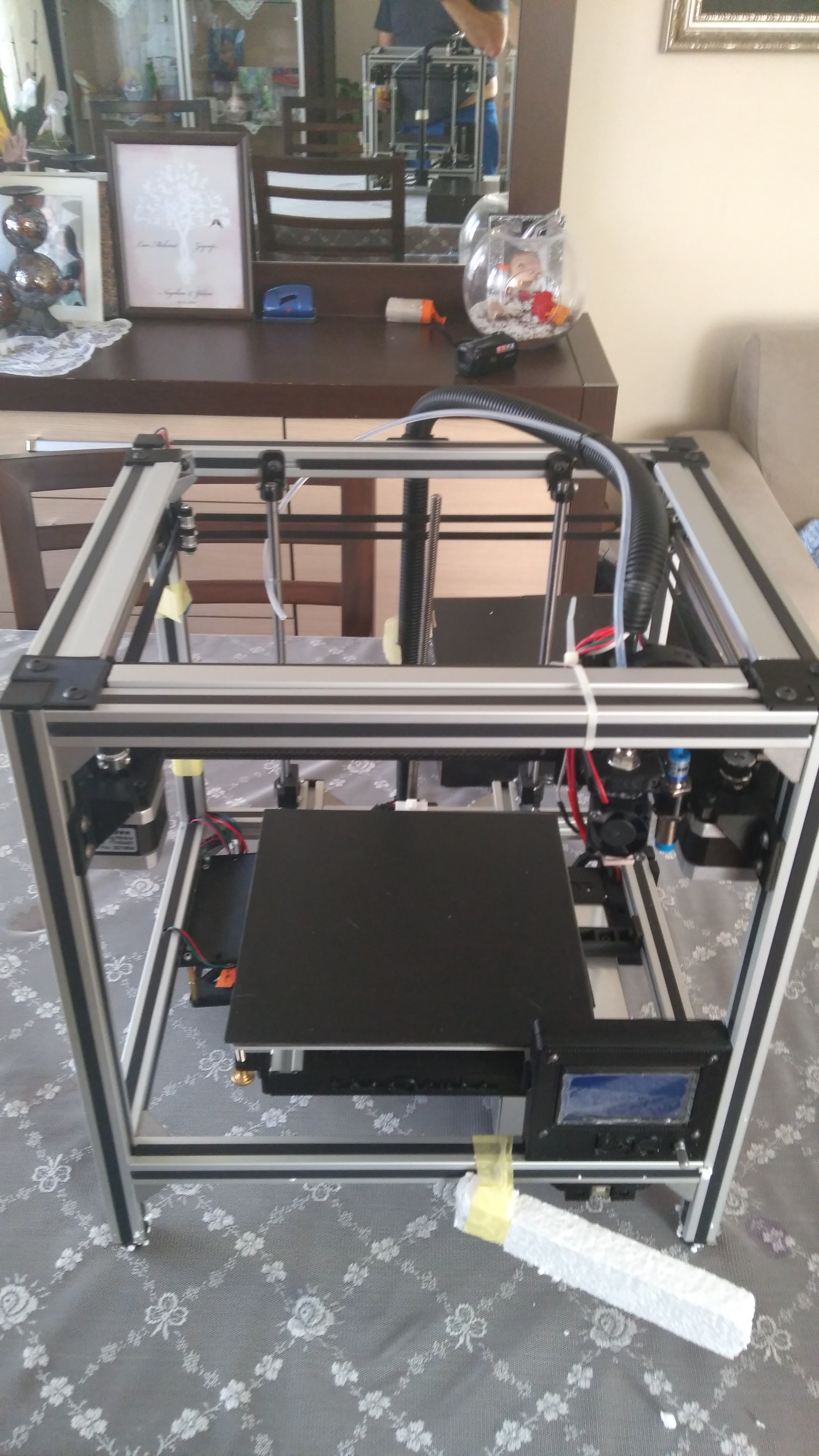

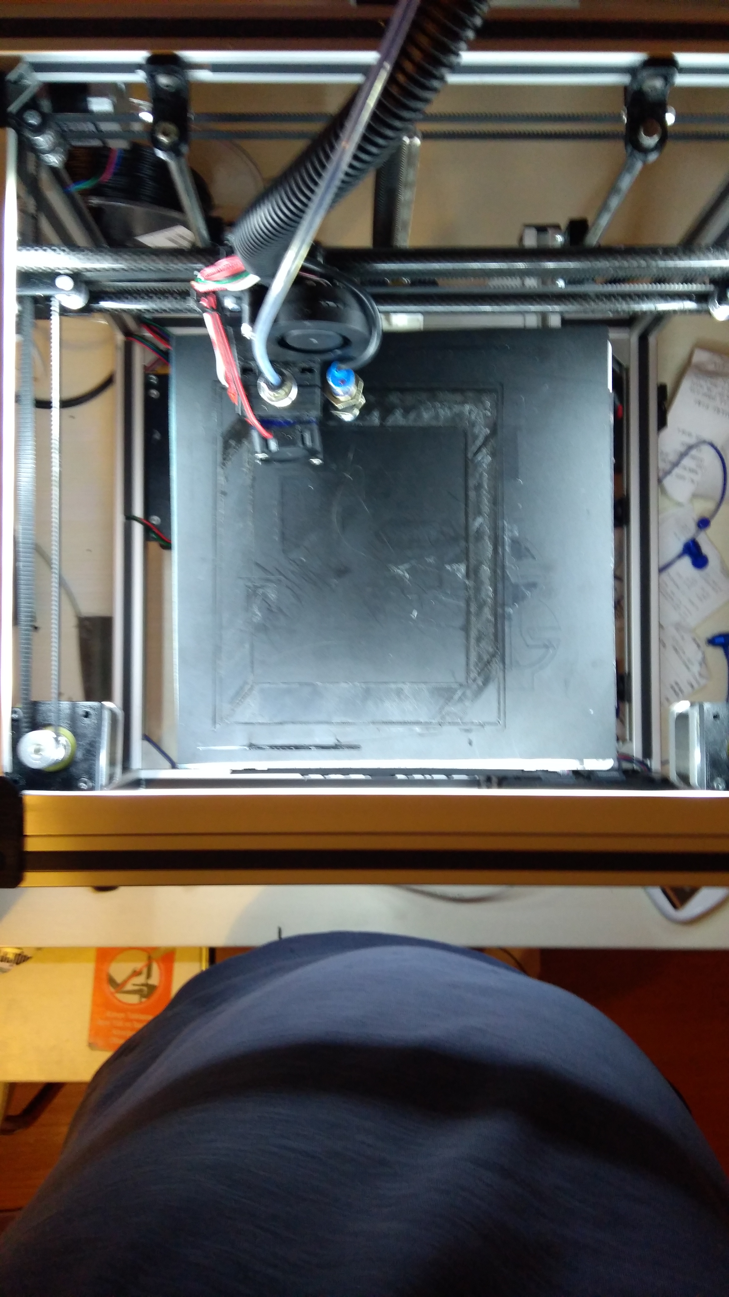

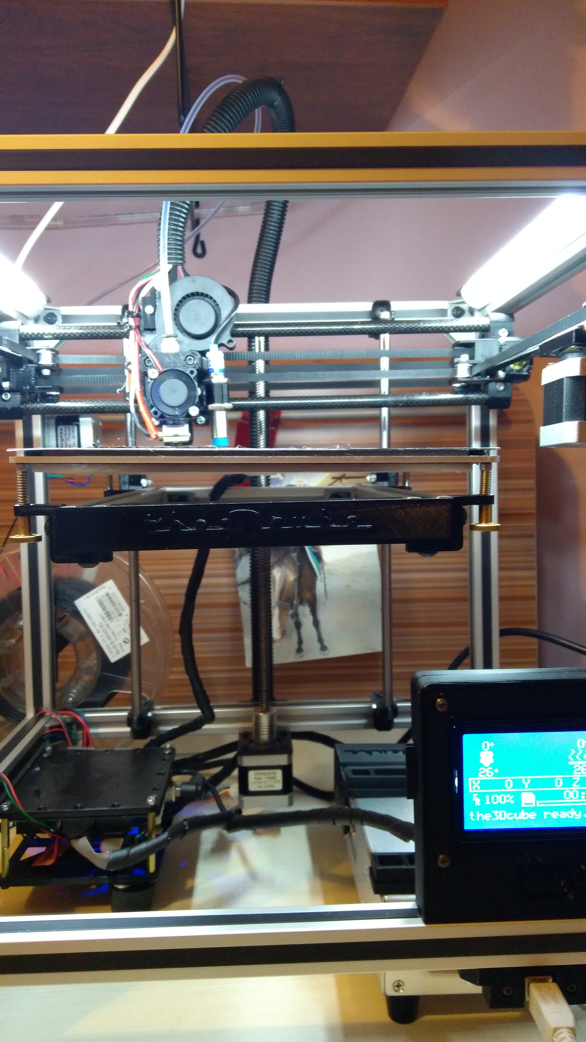

Merhaba,
the3dcube markalı yerli sigma 3d yazıcı satın aldım. Ufak bir sorunum var. makinada auto bed leveling probe u var. Baskıdan önce tablada 9 noktayı kontrol edip sonra baskıya başlıyor. Fakat basarken fark ettim ki z ekseninin solu ile sağı arasındaki boşluk farklı ve sağ tarafa modeli koyarsam basmıyor bile. Sol tarafta ise nozzle neredeyse tablaya değdiği için bir müddet sonra nozzle tıkanıyor.
Bildiğim kadarıyla bu probe lar yükselti farklarını anlıyorlar ama benimki nedense anlamamış durumda. Ya da ölçüm yaptığı 9 noktadan örneğin sadece merkezinkini ölçüp (diğerlerini ölçemeyip) baskı yapmaya çalışıyor.
bu ayar hakkında yardımcı olabilir misiniz ?

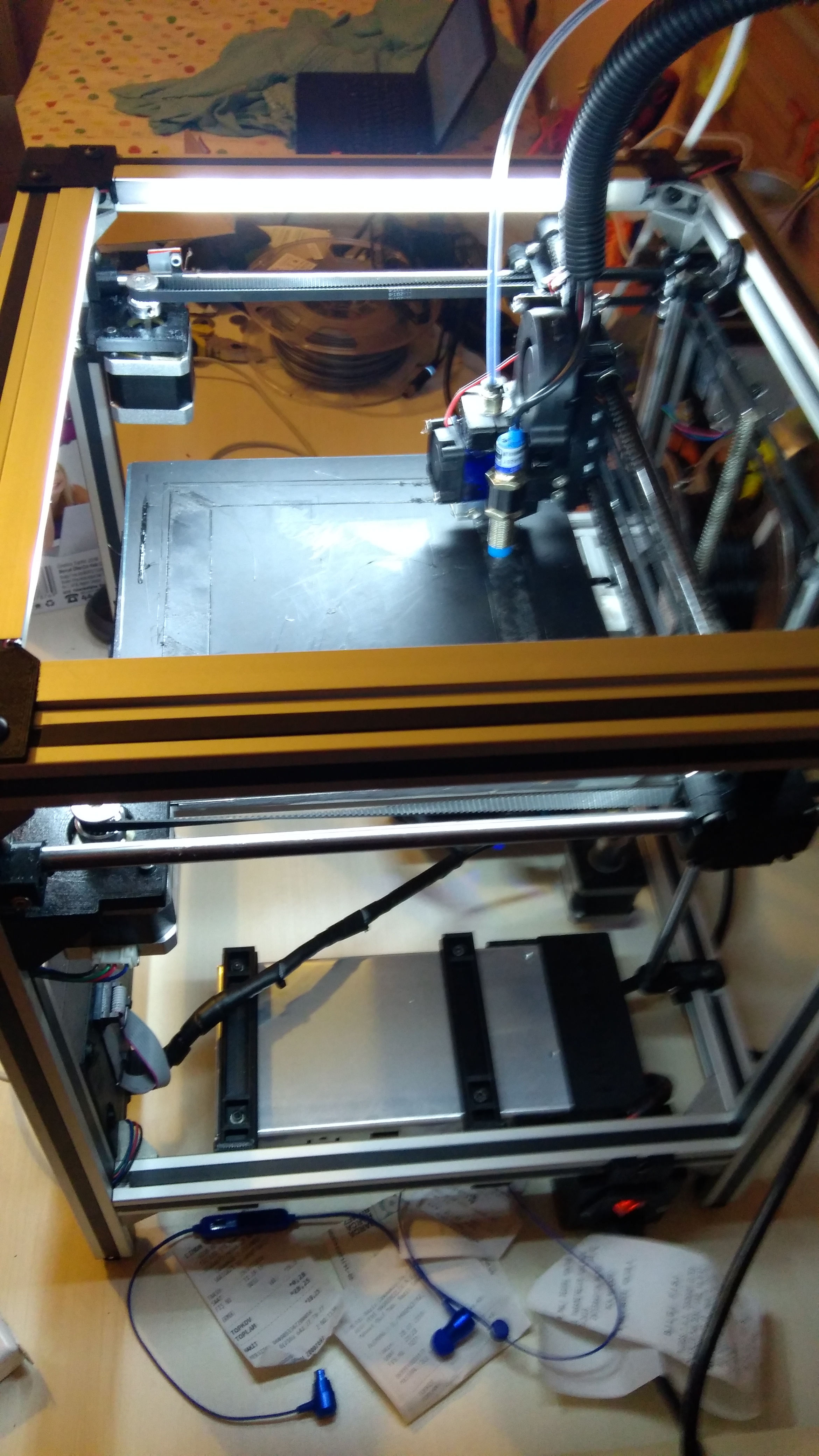

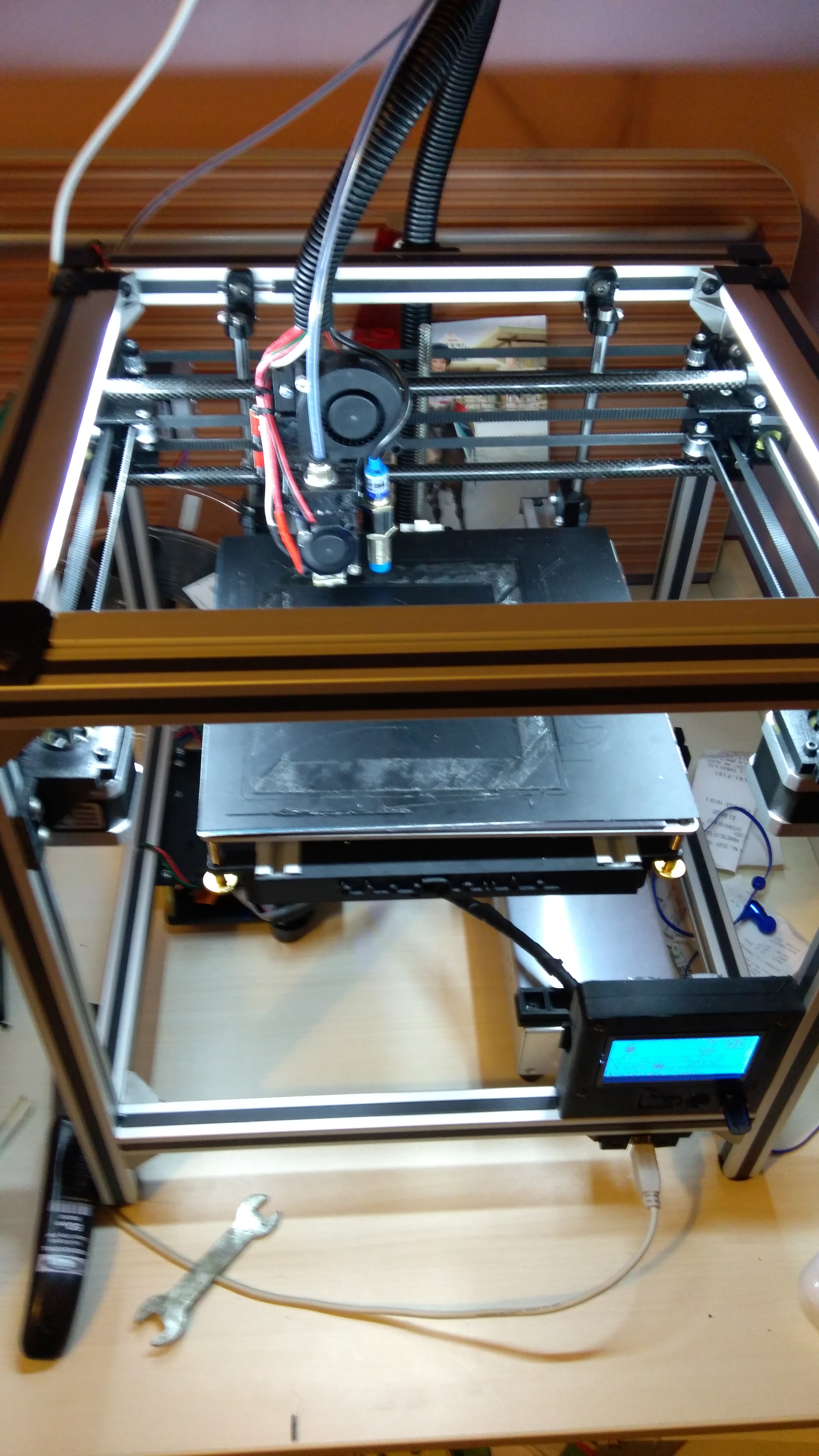

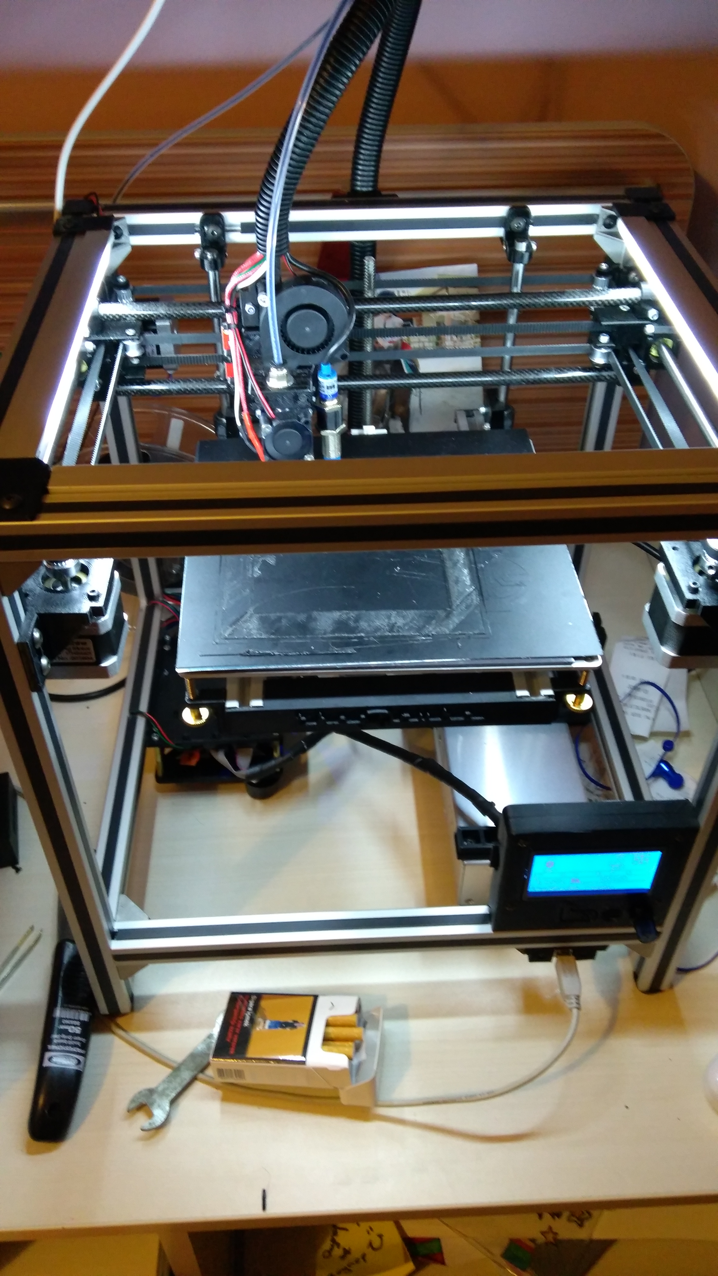

Yazıcının resimlerini paylaşıyorum. Bu arada önceden bir prusa i3 kopyası bir makinam olduğu için slicer programlarını aslında biliyor ve repetier içinden cura kullanıyorum. Ama repetier sanki bazen firmware I override ediyor. Bahsettiğim durumda da onceden set ettiğim start ve end gcode larinin değiştiğini fark ettim.sizin başınıza böyle bir durum geldi mi?

Selamlar,
Yazıcınız Sigma3D değil, Sigma profil ile üretilmiş Hypercube tarzı bir yazıcı.
Hypercube için uygun yeni bir yazılım ile autobed level aktif edilebilir ya da düzeltilebilir.
Fotoğraflardan bakılığında tablanızın aşırı yamuk durduğunu söyleyebilirim.

Teşekkürler yusuforhan,
Tablanın resimde gördüğünüz son halini (önceden az çok tesviyede idi ama yine sıkıntısı vardı) özellikle ben sol alt köşesindeki ayar vidasından ben yamulttum. Bunu yaparken de amacım tablanın nasıl durduğuna göre bed level probe nun bunu anlayıp anlamadığını test etmek idi.
Sigma profil yazıcı ile sigma yazıcı arasındaki farklar nedir ?
Bu mesajda bahsedilenler: @yusuforhan
7 yıl
Sigma Profil yazınının üretimi sırasında şaseyi oluşturmak için kullanılan aluminyum profilin adıdır.
Sizin yazıcının gerçek adı hypercube
