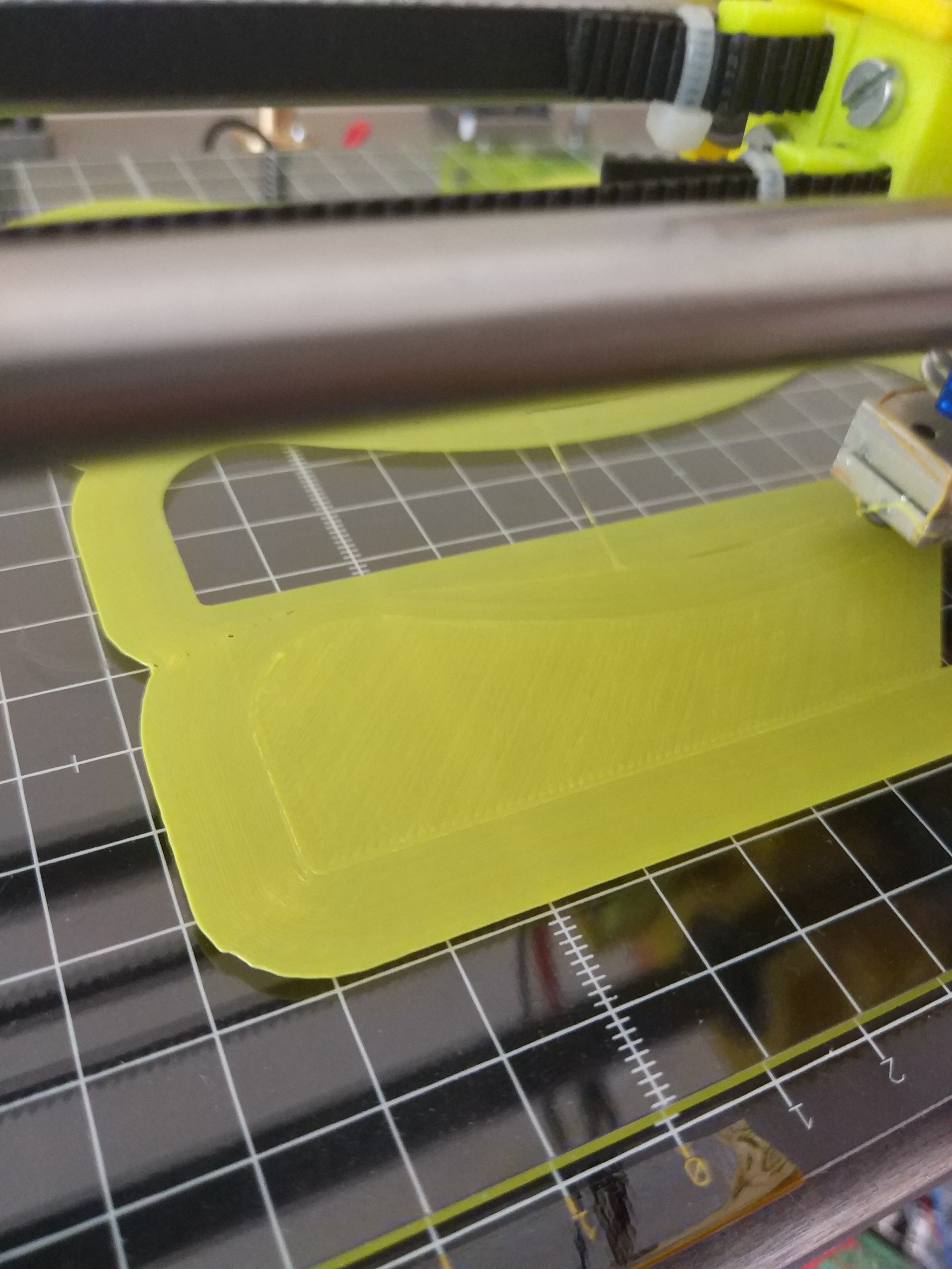

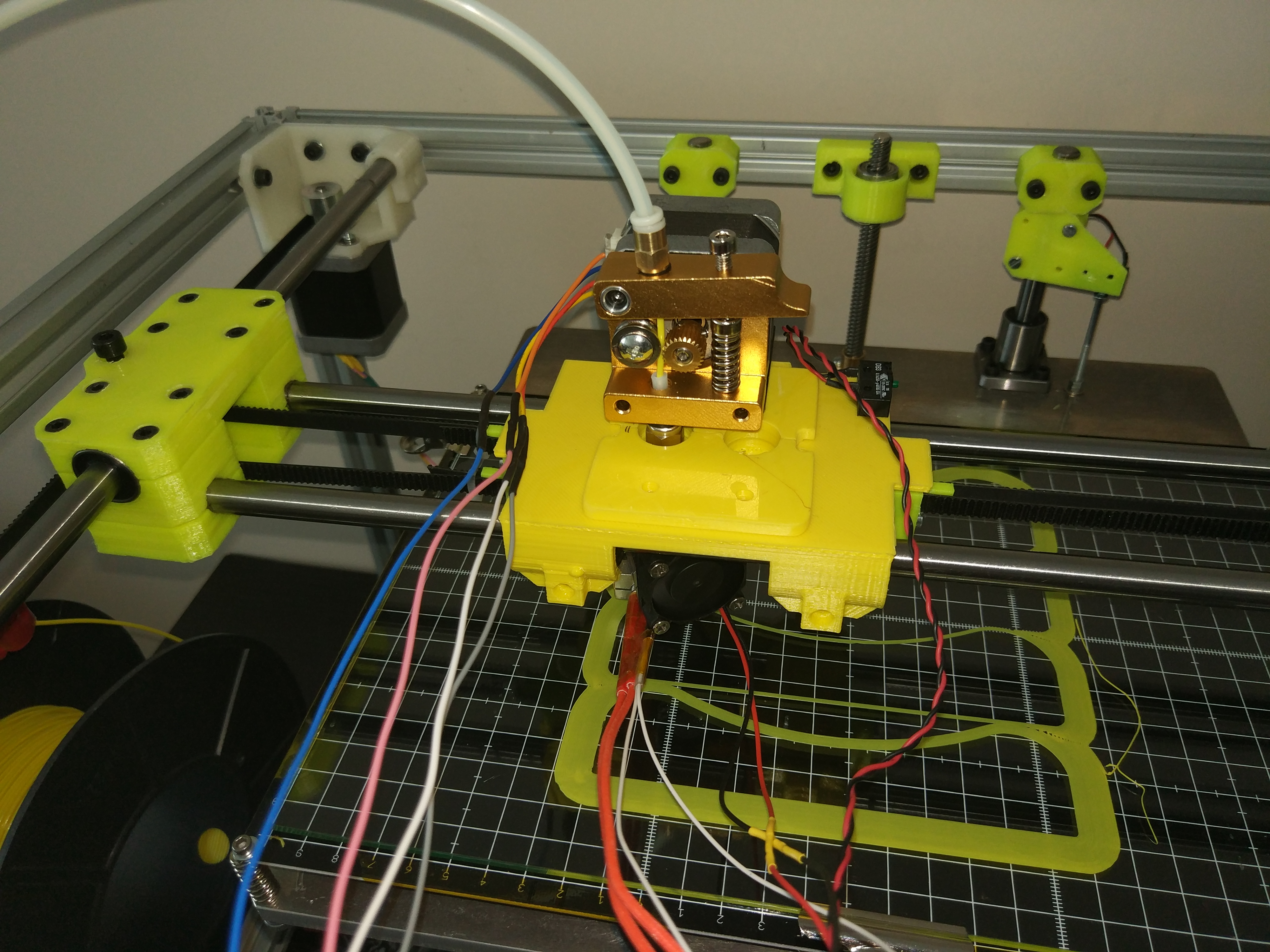

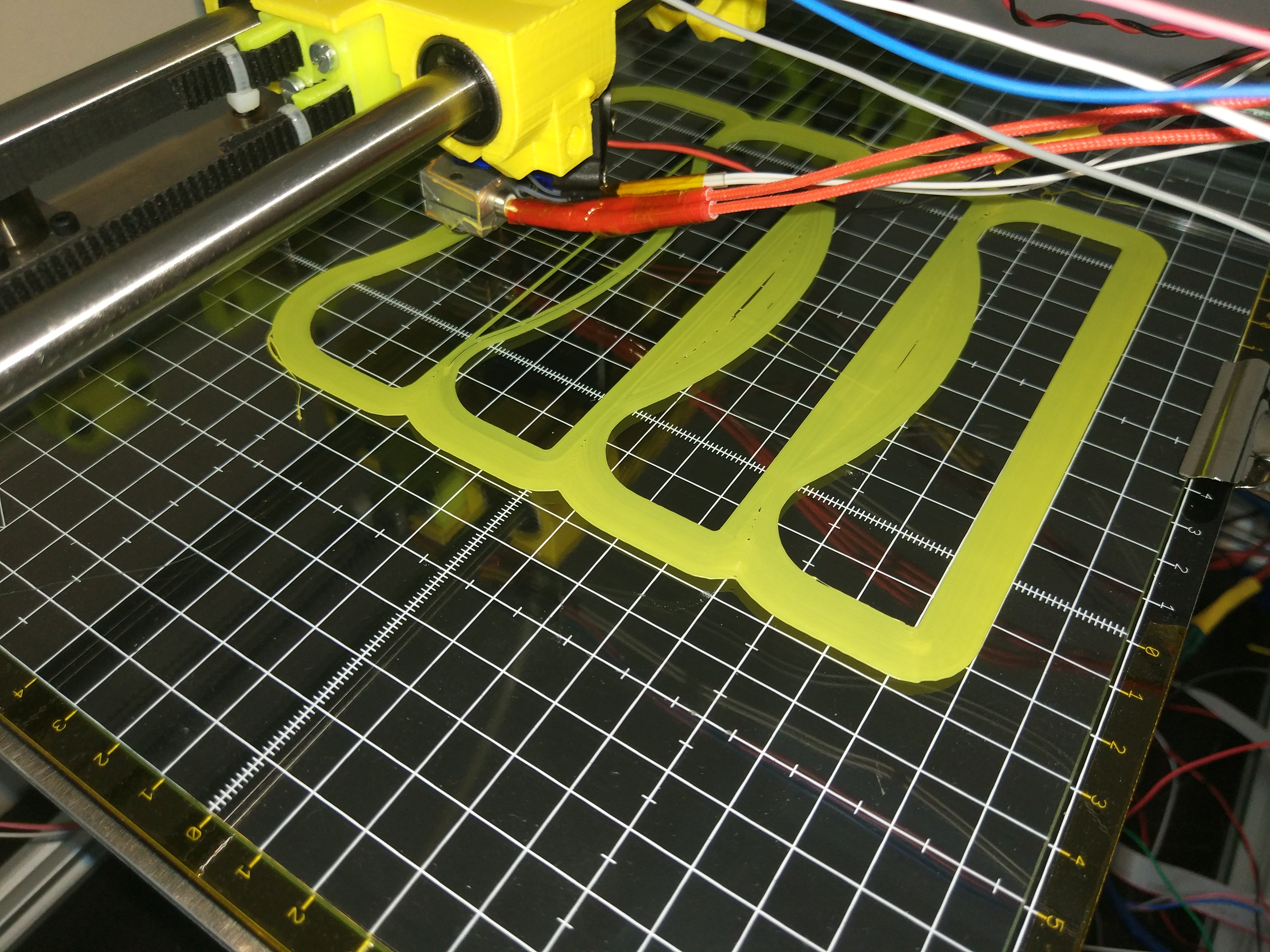

Yusuf hocam selamlar,
Motor atlama sorununu çözdüm, baskı tablasını da düzgün ayarladım :)
Extruder i bowden den direct e o çevirdim sonra sürücüyü drv8828 di onu a4488 ile değiştirdim voltajı ayarını da kulağa göre yapınca oldu şu anda 10 dk dir baskı alıyor ve hiç atlama yapmadı extruder.
Tabla ayarını düzgün yaptım diye düşünüyorum, aşağıdaki resimlere bakabilir misiniz ? Tablaya yapılan ilk katman nasıl sizce? Hatırlarsanız ulticampy ve i3 de hep baskı tablası sorunu oluyordu. Bu sefer onu aştım sanki.

8 yıl
Problemlerinizi hallettiğinize sevindim, gayet temiz atmış ilk katmanı bence hiçbir problem yok :) keyifli baskılar

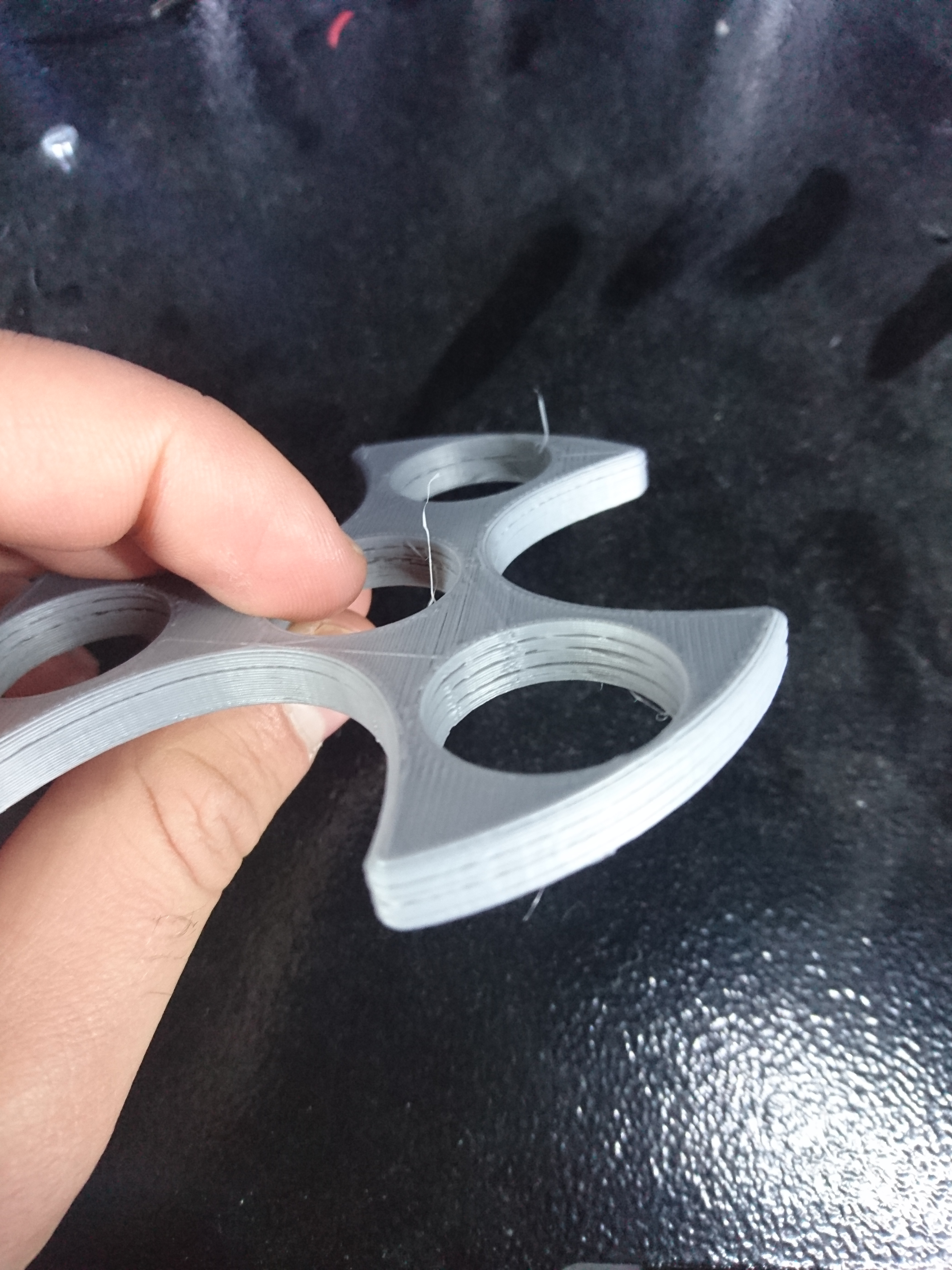

Herkese merhaba sizce bu sorun nedendir

8 yıl
Filament makaranız rahat dönüyor mu ? Sanki bazı kısımlarda rahat filament çekememiş gibi.
Dilimleme ayarlarınızı buraya ekleyebilirseniz belki sorun sıcaklık ve hız ile alakalı da olabilir.

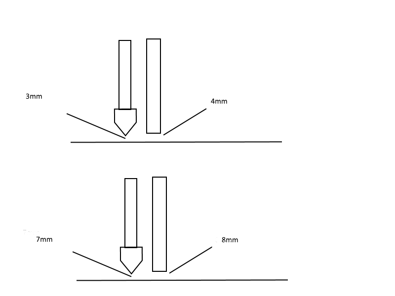

Autobed leveling le ilgili sorularım var.
1-2 aydır kullanıyorum sıkıntı yok ama benim ayar yapma şeklim pek normal gelmedi bana.
Marlinde sensörle bed arasındaki mesafeyi yazabileceğim bir yer bulamadım. ayar yaparken sensör ve meme arasındaki uzaklıkla oynayarak ayarlıyorum ama bu pek mantıklı değil.
sensör 4mm den algılayan olsun nozuldan 1mm yukarıya takarsam sensör ve yatak arasındaki mesafe 3mm olacak. aynı mesafelerle 8mm den algılayan sensör takarsam yataktan uzaklık 7mm olacak.
işin özü marlinde bu nozul-bed uzaklığı yada sensör- bed uzaklığını belirteceğim yer nerede
aşağıdaki satırlar ne işe yaramakta.
#define Z_CLEARANCE_DEPLOY_PROBE 10 // Z Clearance for Deploy/Stow
#define Z_CLEARANCE_BETWEEN_PROBES 5
8 yıl
Z-OFFSET ayarları için,https://www.facebook.com/photo.php?fbid=817735185041481&set=gm.1667671116874081&type=3&theater buradaki yönergelere dikkat ederseniz probleminiz çözülecektir.
