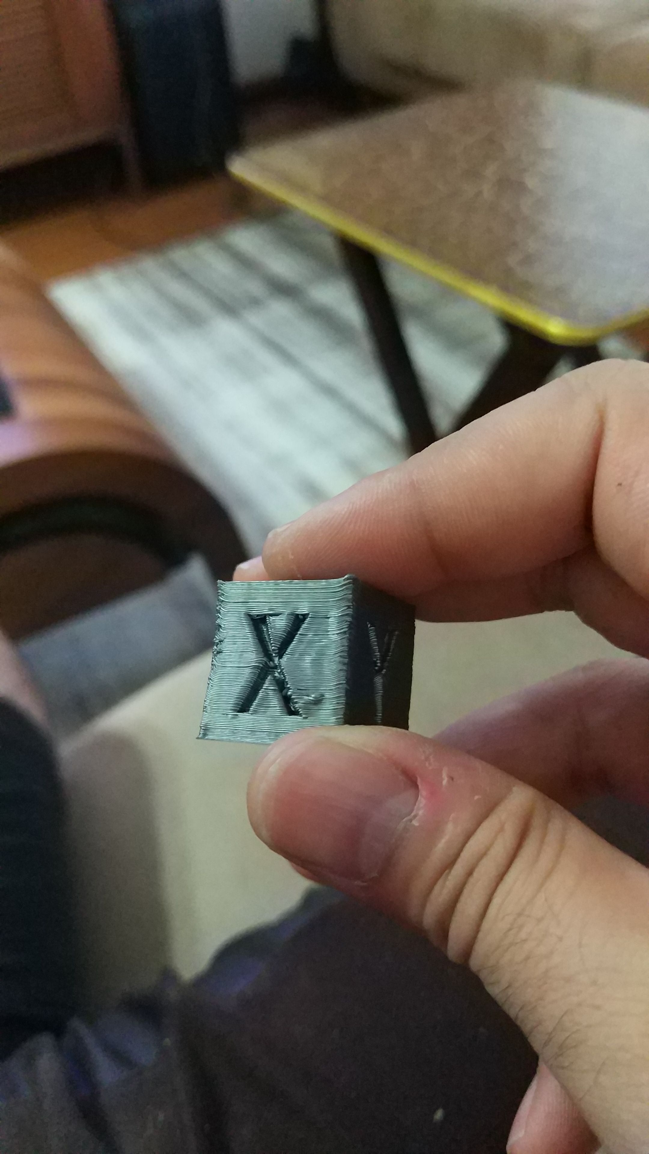

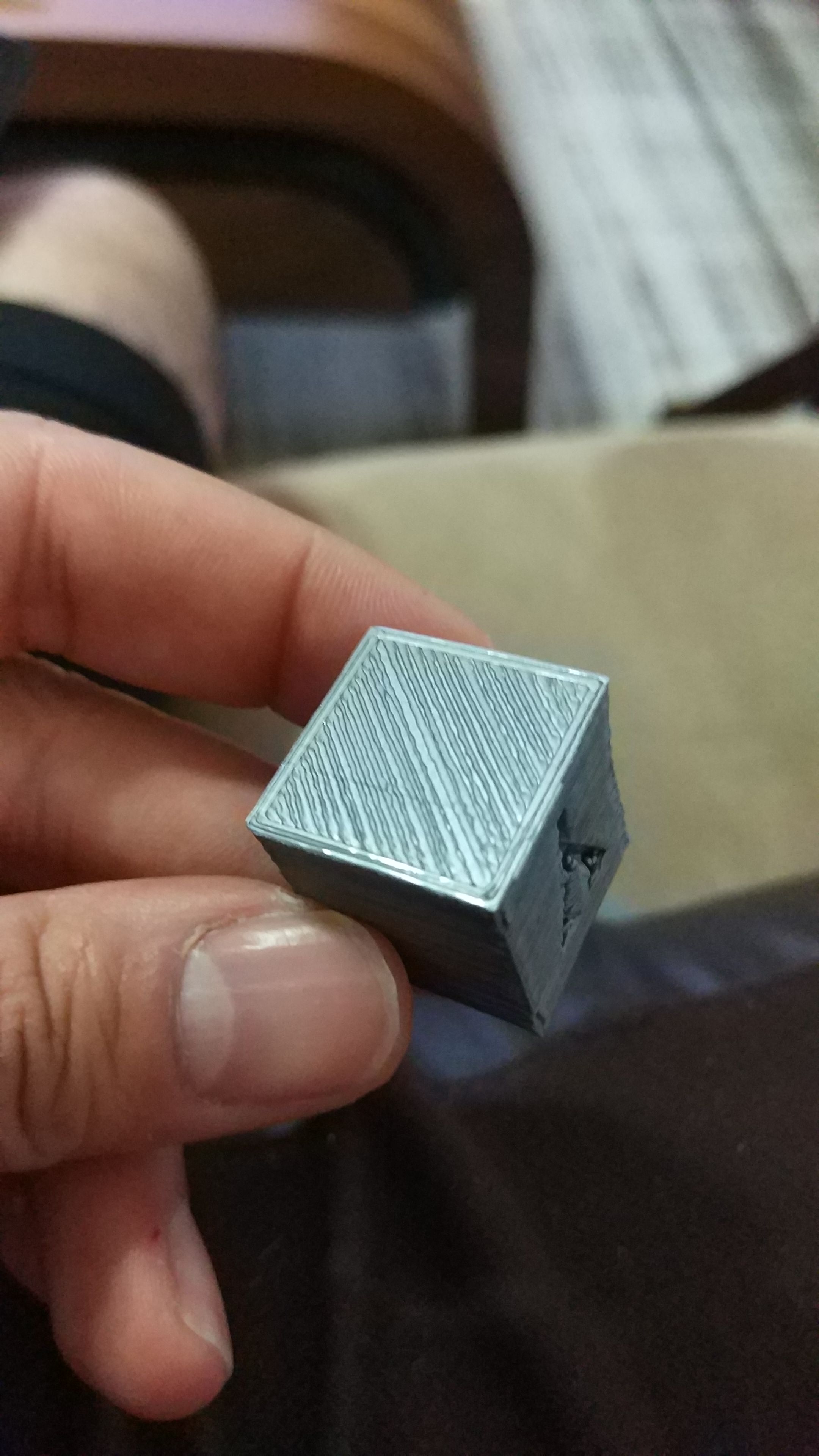

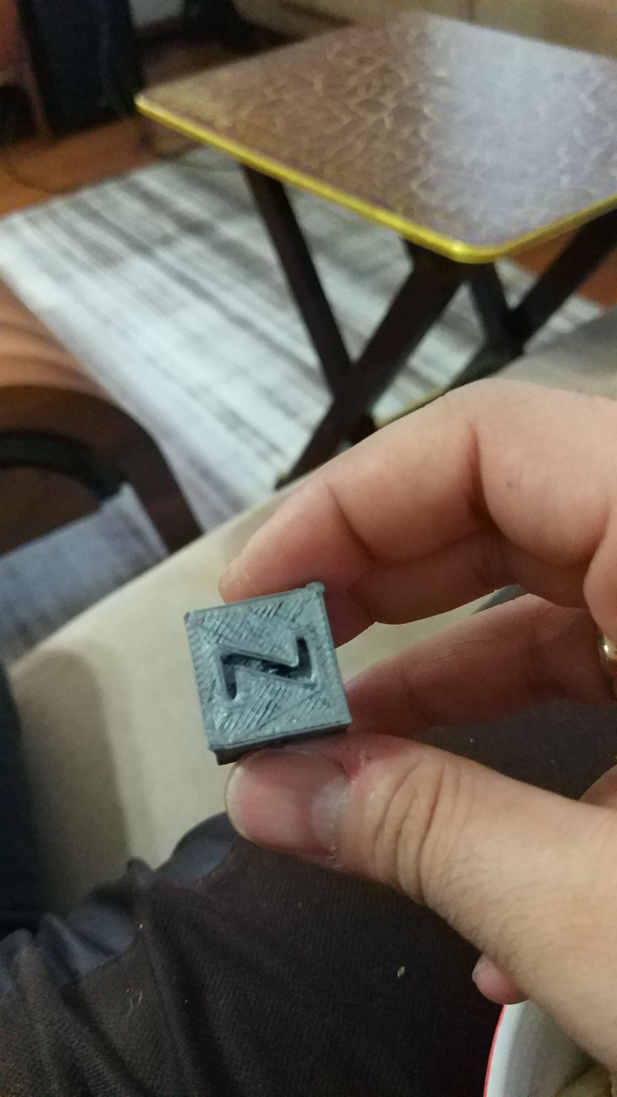

Hocam bir yılı aşkın süredir ara ara yaptığım Sparkcube corexy yazıcımdan ilk test baskısını yaptım. Test baskısında extruder in adım kaçırdığını gördüm, nedenini anlamadım kontrol etmem lazım. İlk baskı için idare eder bir baskı bence. 210 derecede 1 yıldır evde duran pla ile bastım.
Pot olan yerde baskı bir anlık durdu sonra gene devam etti, ondan orada eridi filament biraz.
Değerli yorumlarınızı bekliyorum hocam.
Bu mesajda bahsedilenler: @yusuforhan
8 yıl
Extruder eğer soğuksa, akımı biraz arttırmakta fayda var o zaman. Bozuk filament ile kalibrasyon yapmayın zamanınıza yazık :)
Bu mesajda bahsedilenler: @eCCo

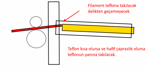

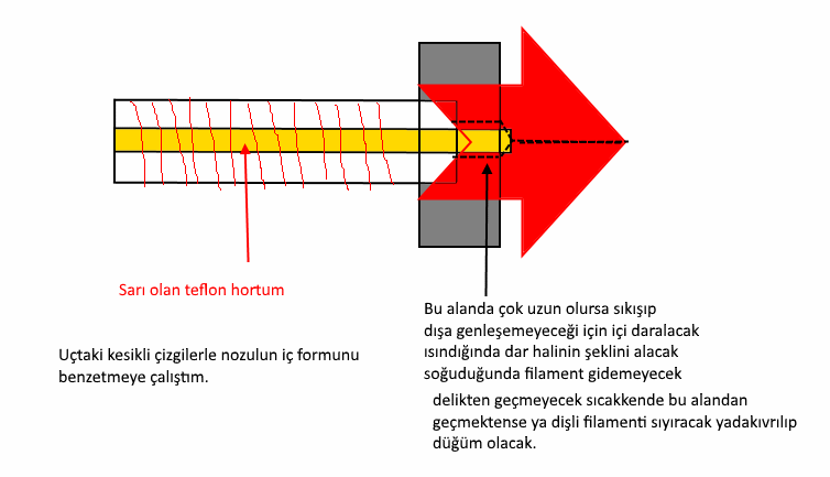

Ahmet hocam elimdeki extruder 0 daha ilk baskı, alüminyum mk8 bowden. Acaba teflon boru mu uzun geldi iyi itemiyor.
@ahmettaskin84

MK8 de geçen sene bende de problem oldu bazen herşey normal olmasına rağmen filamenti gitmiyordu.
1- hotend deki boğazı çok sıktıysılar teflon hortum boğazdan uzunsa baskıyla uç kısımlarından sıkışıp daralacaktır. Isındıkçada teflon hortum her ne kadar ısıya dayanıklı olsada bir yumuşama olmakta ve sonuçta uçlardaki delikler ufalacak. tavsiyem söküp bir bakın teflon hortuma
2- teflon hortumu kısa kestiyseler ve boğazda hafif çaprazlık varsa teflon hortumun yanına takılacaktır. delikten gidemeyecektir. tavsiyem filamenti ilk takıştaucunu hafif çapraz kesin sopa sivridir gibi.(Bu filamenti çıkartıp ilk taktığınızda geçerli)
Resim de daha iyi anlayacaksınız.
