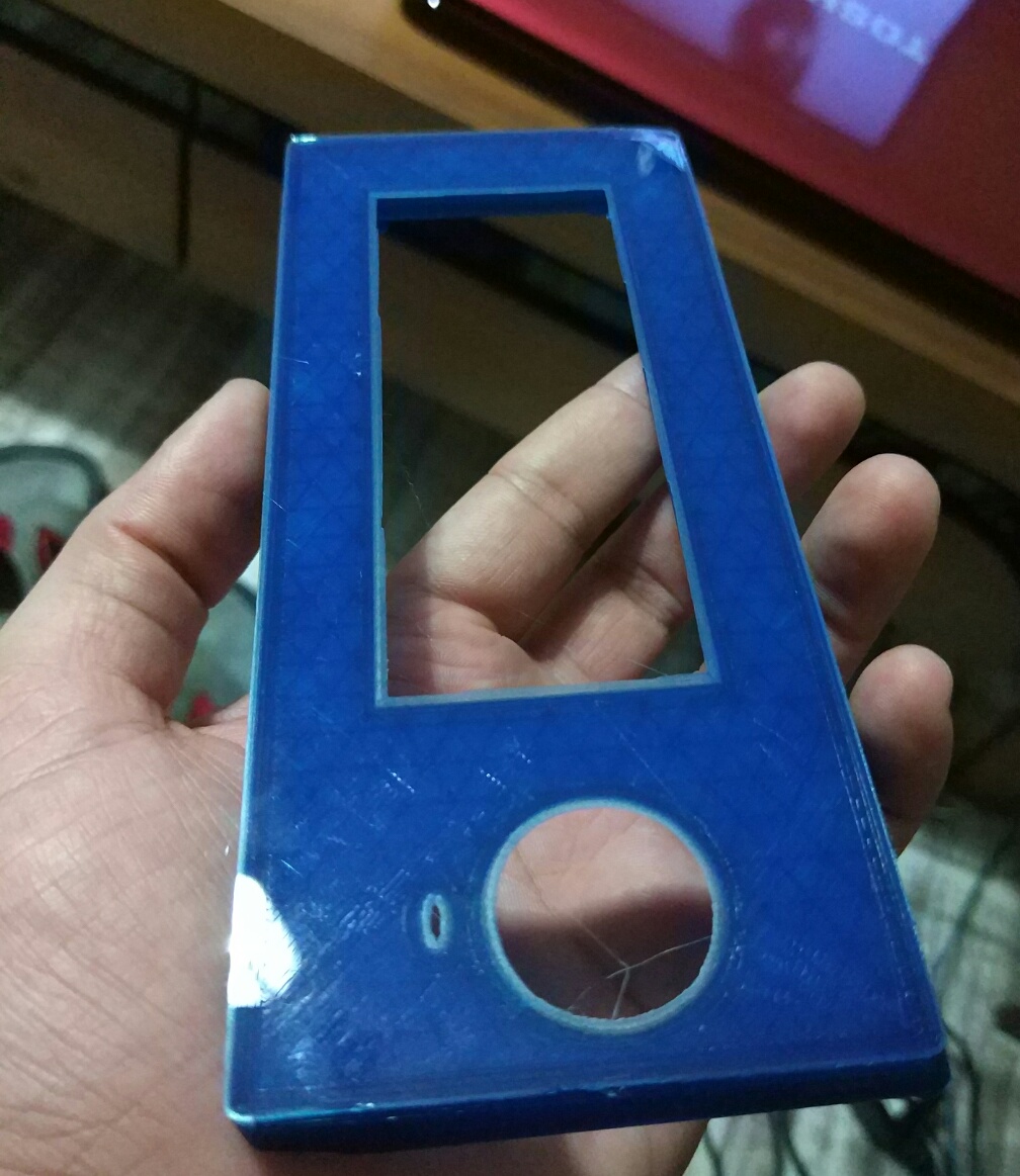

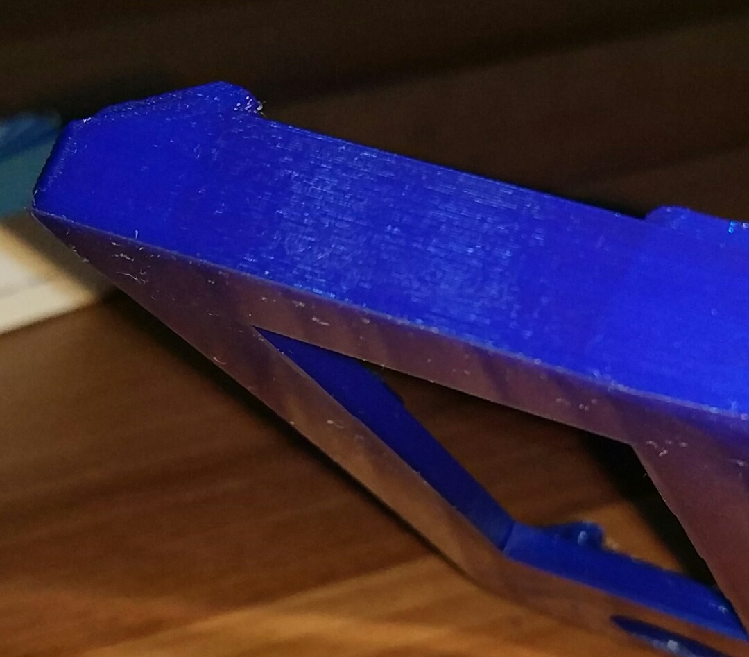

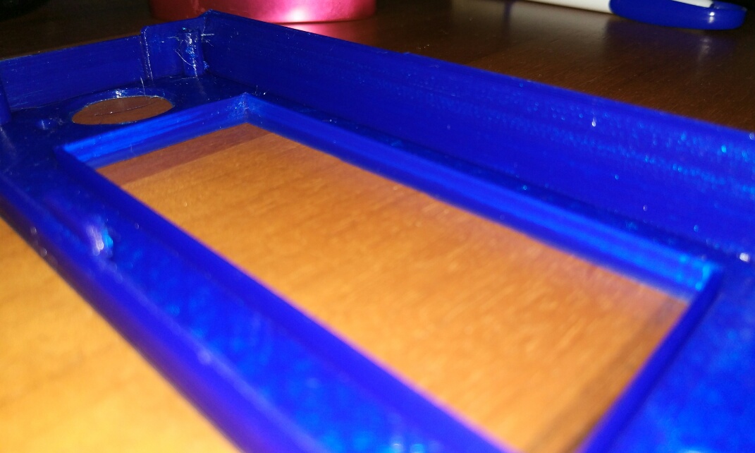

Uzun uğraşlar sonucunda printer'ım istediğim şekilde çalışmaya başladı :) 2004lcd için ön kapak bastım fotoğrafları aşağıda bulabilirsiniz. :)
Filament çok dandik 1 seneyi aşkın süredir evde duruyordu ama baskı baya hoşuma gitti xyz bütün eksenler düzgün hizalanıyor. Fotoğraflar gece çekildiği için pek birşeye benzemiyor ama baya pürüzsüz bir yüzeye sahip baskı :)

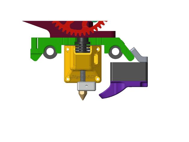

Arkadaşlar bir sorum var. 3D yazıcılarda çıktıyı soğutan bir fan eklemek gerekiyormuş . Eklendikten sonra baskı kalitesinin müthiş arttığı söyleniyor. Fanı nasıl eklemem gerekiyor ? Güç konusunda nasıl bir fan tavsiye edersiniz ? Bu konuda örnek bir resim veya anlatım varmıdır ?
PLA yı etkin bir şekilde soğutmak için fan ile baskı anında destek olmak gerekir. Bu fan Ramps da D9 girişine takılır, dilimleme yazılımları yada LCD den gerektiğinde istenilen devirde açılır. Baskı kalitesine pozitif etkisi vardır.
Extruder taşıyıcısı üzerinde direkt nozzle ucuna bağlanacak şekilde montajı yapılır. Sigma3D için örnek resim ekliyorum.
Tercihen 40x40x20 mm lik 12V fan kullanabilirsiniz.
