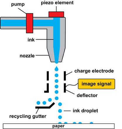

Wasp 2040 yazıcının dışarıyla paylaşmadığı bir extruder yapısı var.
http://www.wasproject.it/w/en/new-extruder-1-75-work-wasp-vs-wasp/
Isıtma bloğunu genişletmişler ve akış tüpüne ısı iletimi için bakır kablolarla desteklemişler. Hatta soğutma yerine playwood plaka ile sarmışlar. Ahşap yalıtımı da işin içine eklenmiş.
Eh artık standart delta yazıcılarda kaydedilen 360mm/s hızı 600mm/s baskı hızına taşıma adımlarının bir tanesini daha keşfetmiş bulunduk.
Ama yinede inkjetlerdeki piezo yapısı bu işi son noktasına taşıyacaktır diye düşünüyorum.
Pompa yerine plastik itici step motor,
Geri çekme yerine de piezo püskürtme sinyali verilecek. Plastik akışkan halde çok ince bir tabakada püskürtülecek. Tahminim 0,2mm nozzle devri başlar. Hatta çoklu çıkış uçları ve piezo desteği ile teknoloji şekillenir.
Daha ileri seviyelerde ise bol eterli erimiş plastik içinde karbon fiber nano tüplerle akışkan hali uzaya çıkar. Alet edevatlarını uzayda baskı sistemi ilerler. Aslında bu fikirleri NASA ya iletmek lazım. İlk testlerini onlar yaparsa arge maliyetimiz olmaz.
Bu yazıyı kaybetmeyin, ilerde patent hakkı isteyecem ;)
Resimler çıkmamış, ekledim.
Bu arada bir fuarda gördüğüm flatbed uv büyük boy yazıcılar aklıma geldi. Mürekkebi resmen 2-3 cm öteye tükürüyordu. Düz olmayan yüzeylere baskı için yapılmış bir yazıcı. Ardından UV ile mürekkebi donduruyordu.
