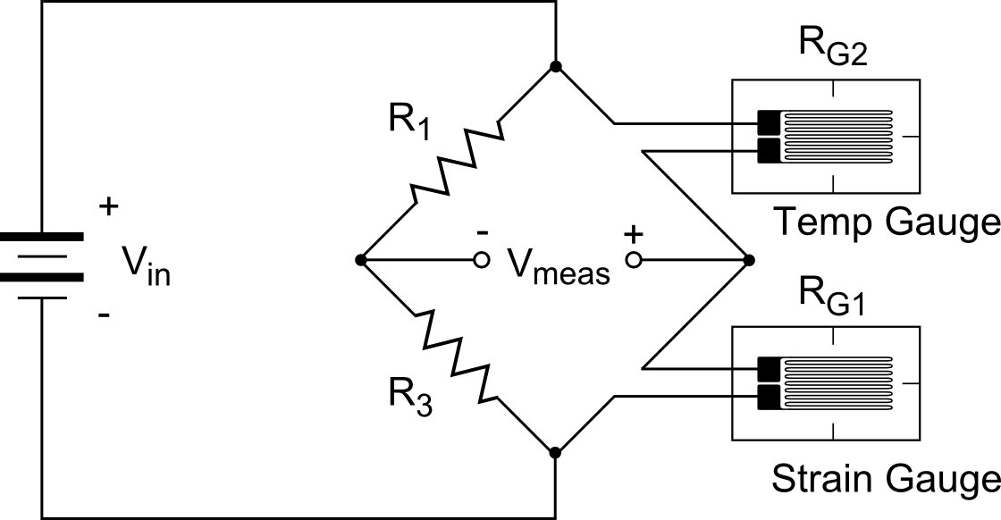

4. ikinci ısıtıcının altında nozzle borusu üzerindeki bir delikte basınç kontrolü yapacak bir strain gauge pime bağlı olacak, bir strain gauge ısıl kontrol için gergisiz kontrol direnci sağlayacak. Bağlantı yapısı fark dirençten voltaj okuması için;
şeklinde oluşacak.

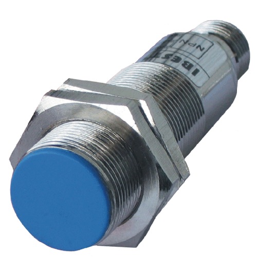

otomatik yükseklik almak için bunu mu kullanmamız gerekicek ?
http://www.aliexpress.com/item/inductive-proximity-sensor-TRC12-2AC-with-connector-china-SENSOR-quality-guaranteed/1708422404.html

Ne kadar dogru bilmiyorum ama ben geven gun sundan siparis verdim. Eger bilen arkadaslar bilgilendirilirse cok iyi olur, siparis ettim ama daha kullanmasini bilmiyorum :D
http://www.aliexpress.com/item/5PCS-X-LJ12A3-4-Z-BY-Inductive-Proximity-Sensor-Detection-Switch-PNP-DC6-36V-12MM-free/1693893767.html

Hocam ne için bu senseör?
10 yıl
Bu sensör indüklenmeye göre yakınlık tespiti yapıyor. Auto bed leveling için bunu kullanacaksınız heated bed komple metal olmalı. Onun için özel heated bed ler var.
Auto bed leveling için ekstra özel bir butona ihtiyacınız yok. Endstop için kullanılan mikro switch'lerden kullanabilirsiniz. Hatta herhangi bir momentary switch iş görür.

peki servo kullanmadan da yapamaz mıyız bunu ?
switch yerine bu buton da kullanırsak daha iyi olur gibi
10 yıl
Servo kullanmadan yapmak mümkün görünmüyor. Çünkü switch'in bir şekilde nozzle dan daha aşağıda olması lazım. Yazma anında da nozzle dan aşağıda olması mümkün olamayacağından switchin bir şekilde yukarı çekilmesi lazım. Bu model için de en uygun motor Servo tip oluyor.
İlk olarak resimde paylaştığınız butonun birebir aynısı ile bu işi yaptım. O tür butonlarda iki ucun temas noktası her zaman aynı olmayabiliyor. 0.3-0.4mm ye kadar farklılık gösterebiliyor. Bize anlık olarak hep aynı basınçta tetiklenen bir switch lazım. Dolayısıyla bu tip işe yaramadı. Eğer dediğim farklılık sizde olmuyorsa kullanabilirsiniz tabi istediğiniz tür switch'i.
