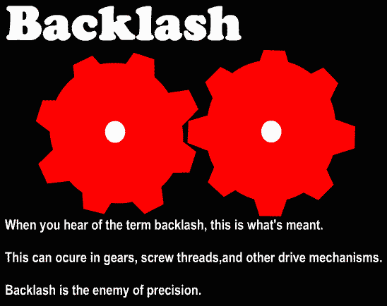

Gözle görülür bir fark olmayacaktır siz düz olanı basıp kullanabilirsiniz. Zaten montaj sırasında düz dişlileri birbirine güzel geçirirseniz backlash dediğimiz boşluk da az olacaktır.
Yinede zigzaglı olanı isterseniz :http://www.thingiverse.com/search?q=Herringbone+gear&sa=
