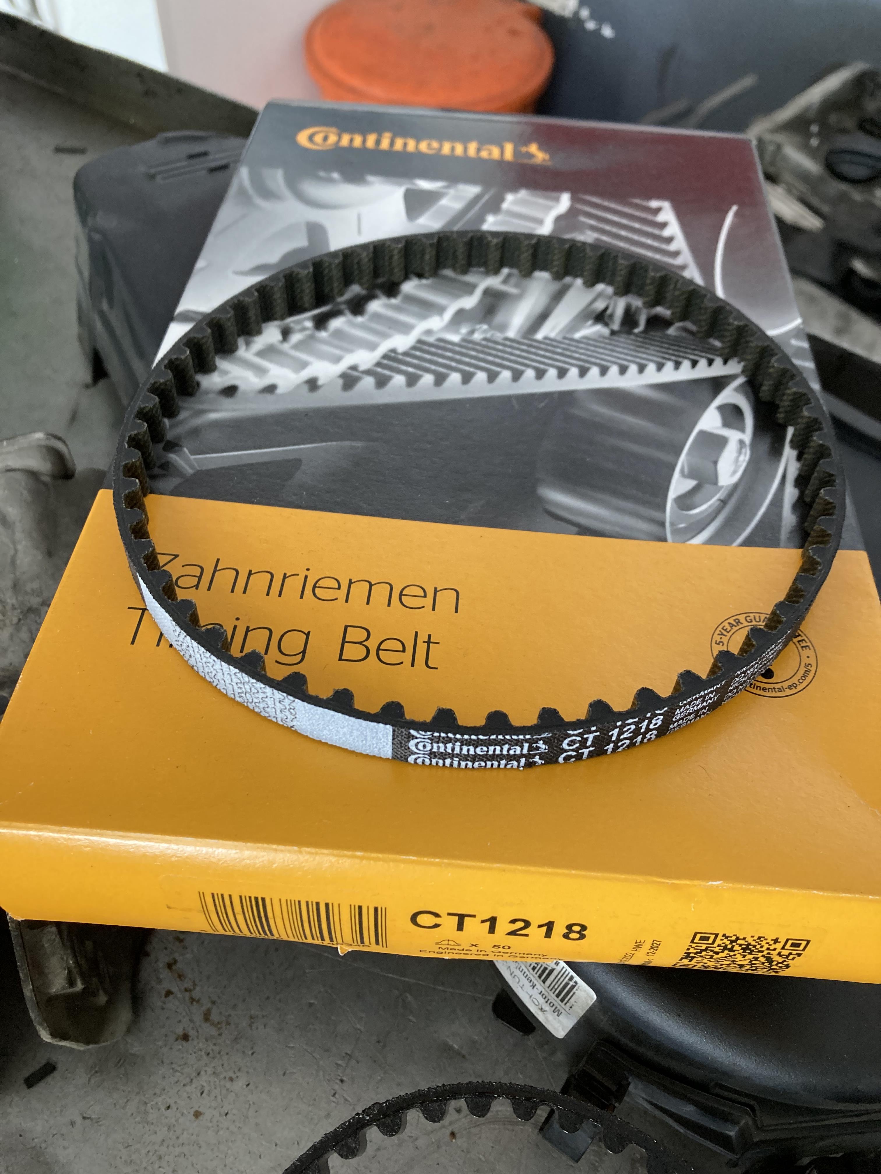

Şimdi araçta değişen parçalar şu şekilde;
-Triger seti (saptırmalar, gergisi, vidaları ve fişli devirdaim pompası içinde)
-V kayışı
-V kayış gergisi komple
-Şarj dinamo kasnağı
-Krank kasnağı
-Ön krank keçesi
-Yağ pompası kayışı
-Ön eğri salıncak fişekleri
-Ön düz salıncak fişekleri
-Ön rotiller
-Ön üst salıncak fişekleri
-Ön viraj demiri lastikleri
-Ön amortisör takoz bilya seti
-Ön amortisör toz koruma takozları
*Ön amortisör koruma şapkaları
-Arka amortisör takozları
-Arka viraj demiri z rotları
*Yağ pompası vidaları
*Yağ pompası contası
*Yağ pompası yüksükleri
*Yağ süzgeç vidaları
*Yağ süzgeci contası
*Krank dişli vidası
*Krank kasnak vidaları
*EGR soğutucu contası
*EGR'yi soğutucuya bağlayan EGR contası
*EGR Isı minderi/kalkanı
*Turbo ile Katalizör arasındaki conta
*Dpf çıkışı ile egzozu birbirine bağlayan conta
*Üst salıncakları birbirine bağlayan uzun civatalar
•Motor yağı, filtreler ve antifriz
Öncelikle; "-" ile yazdıklarım yedek parçacıdan, "*" ile yazdıklarım Doğuş otodan, "•" ile yazdığım ise internetten sipariş edildi.

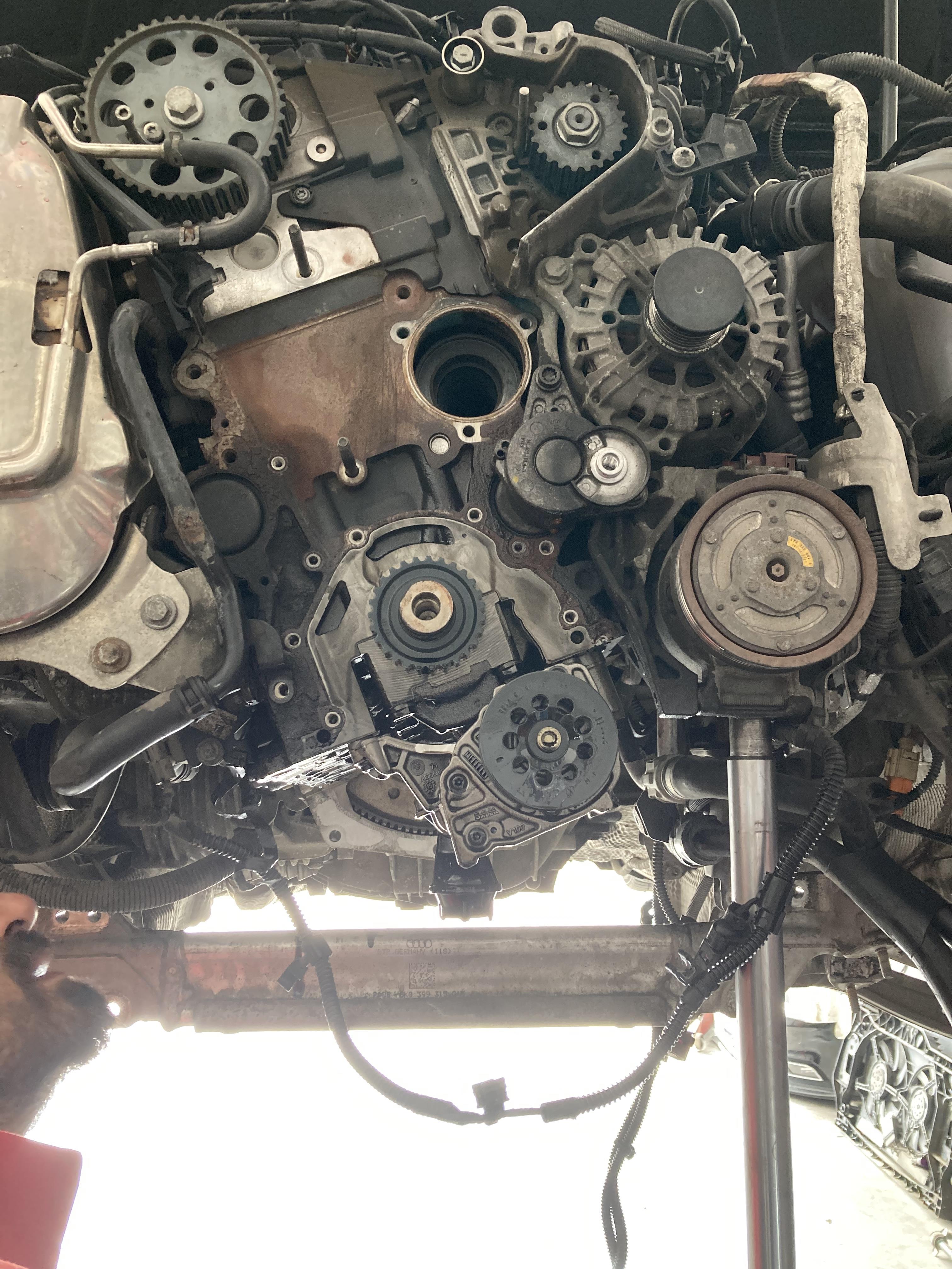

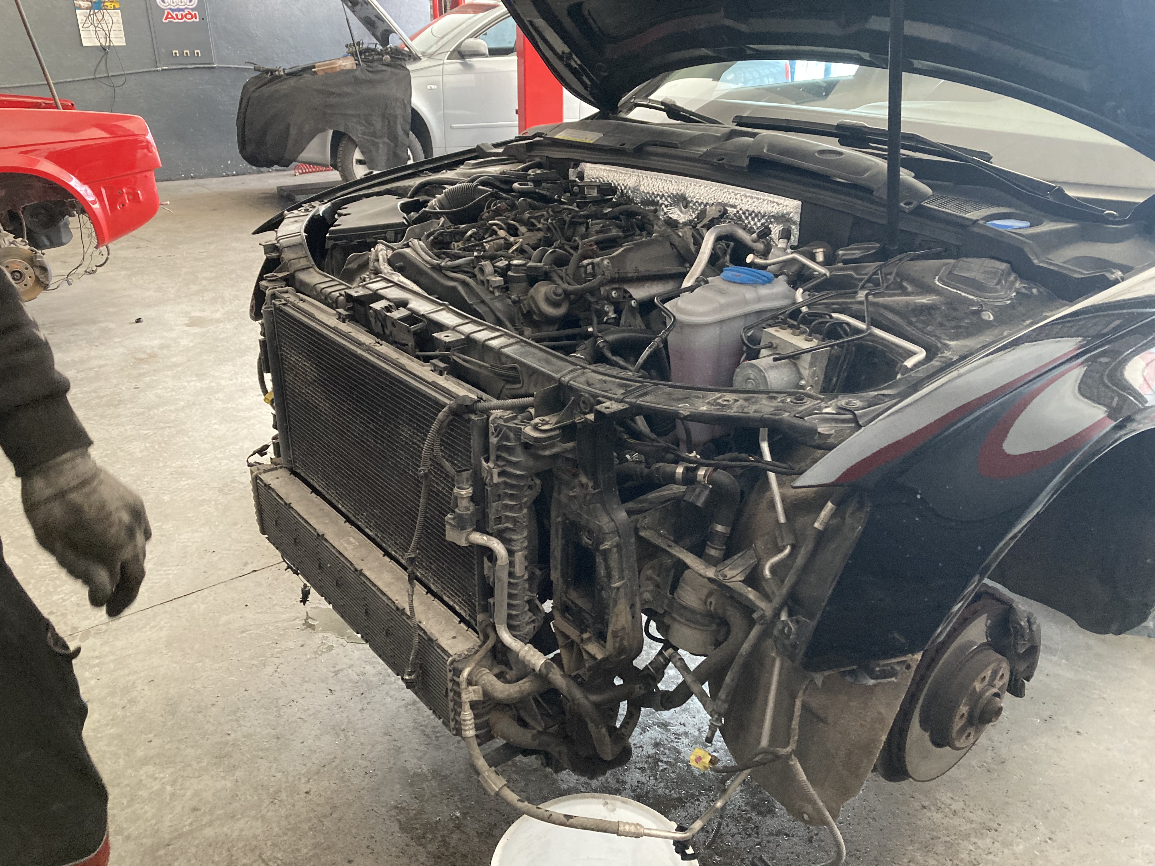

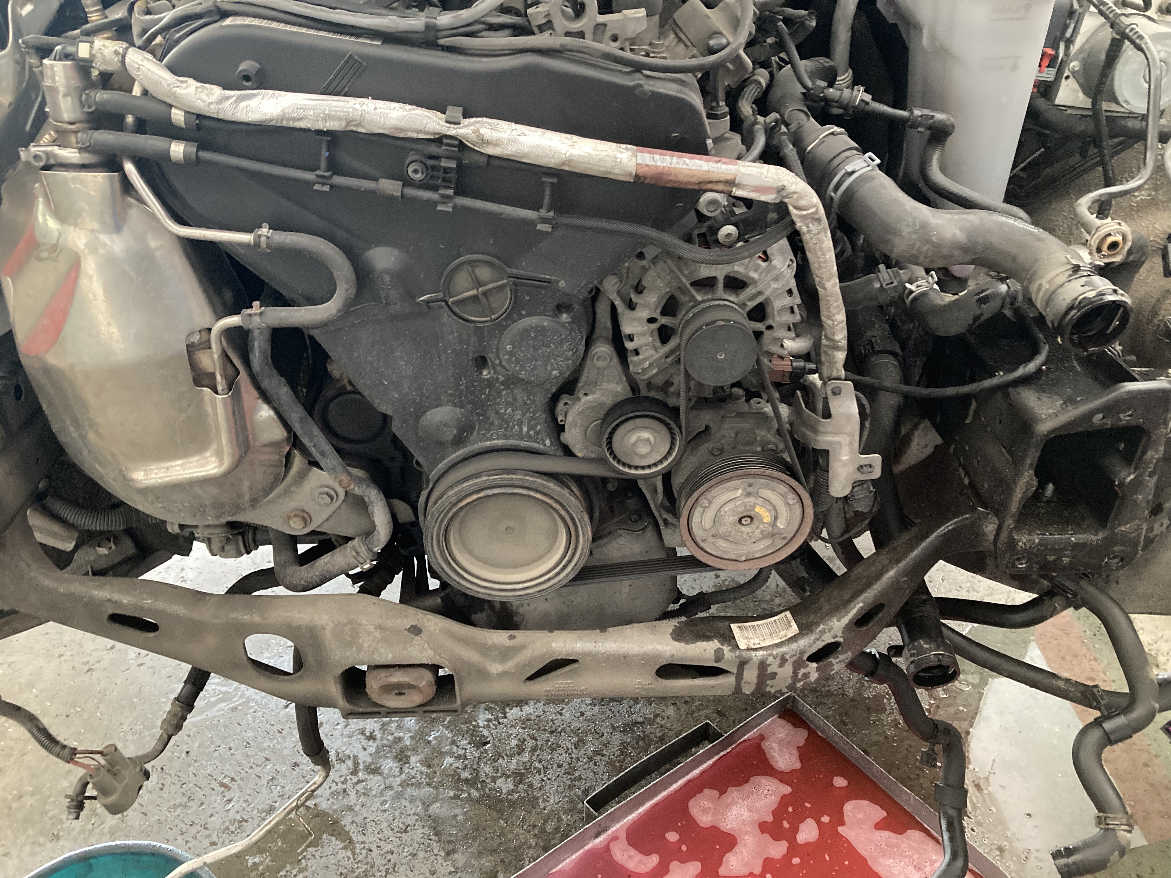

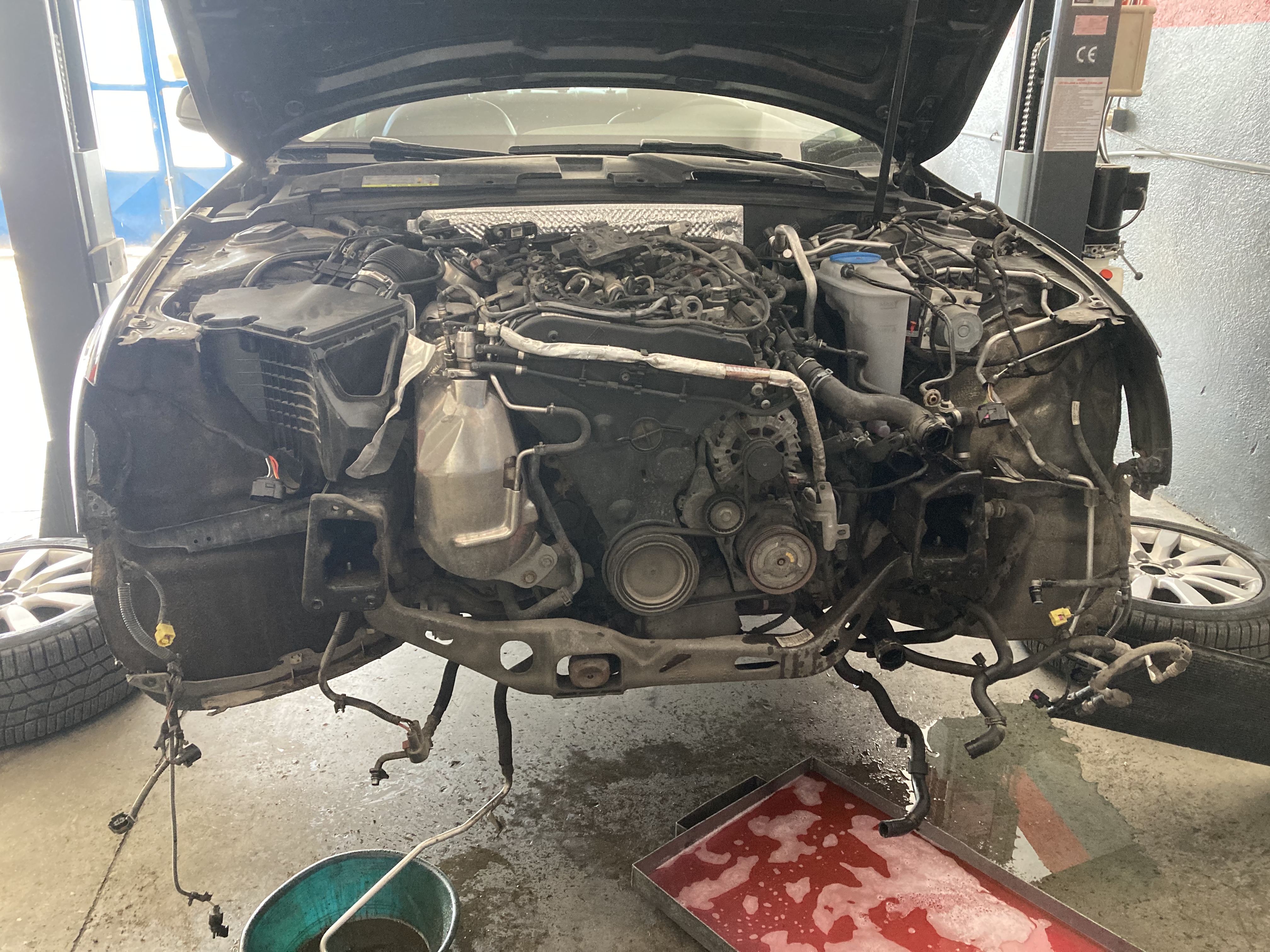

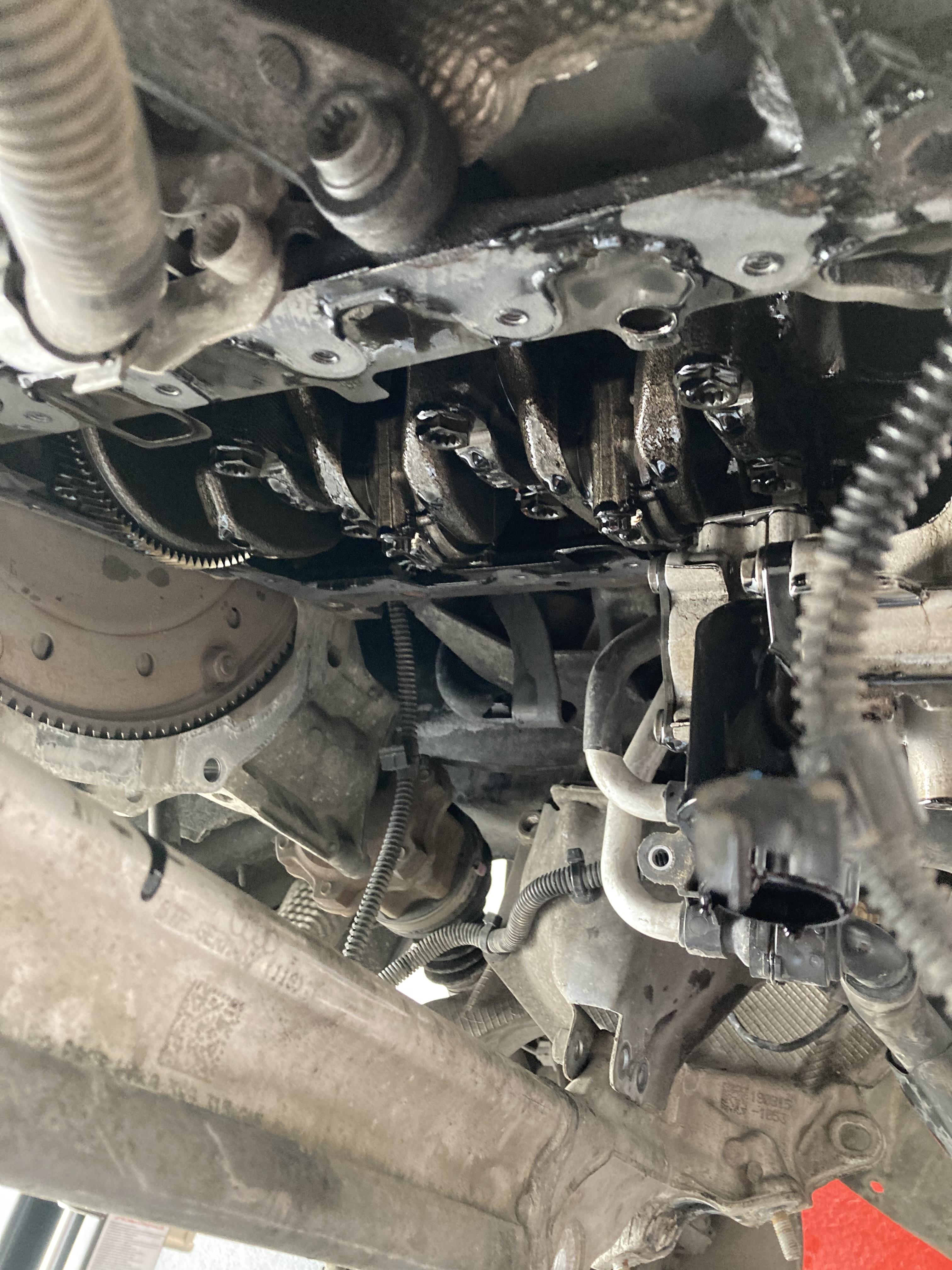

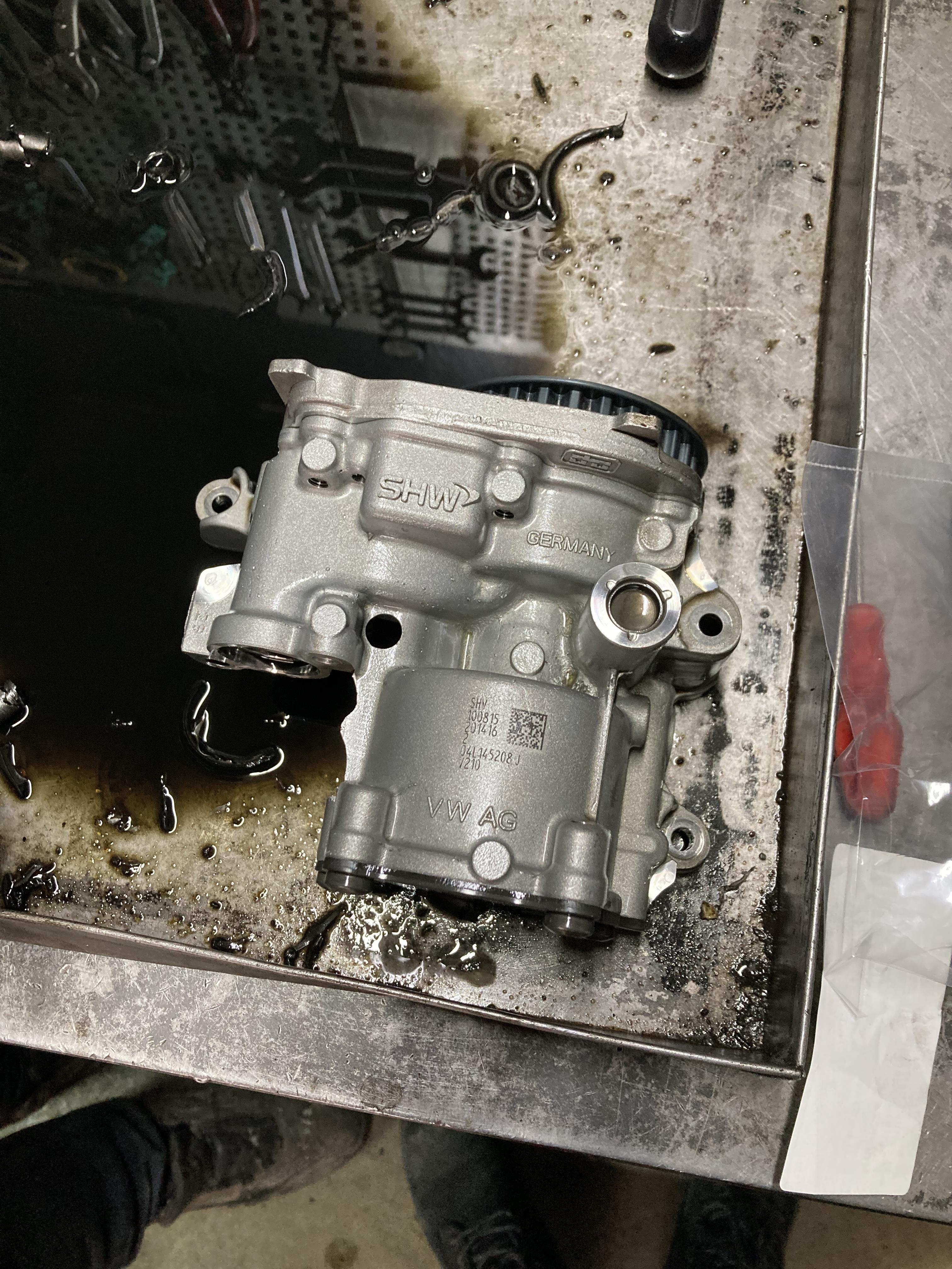

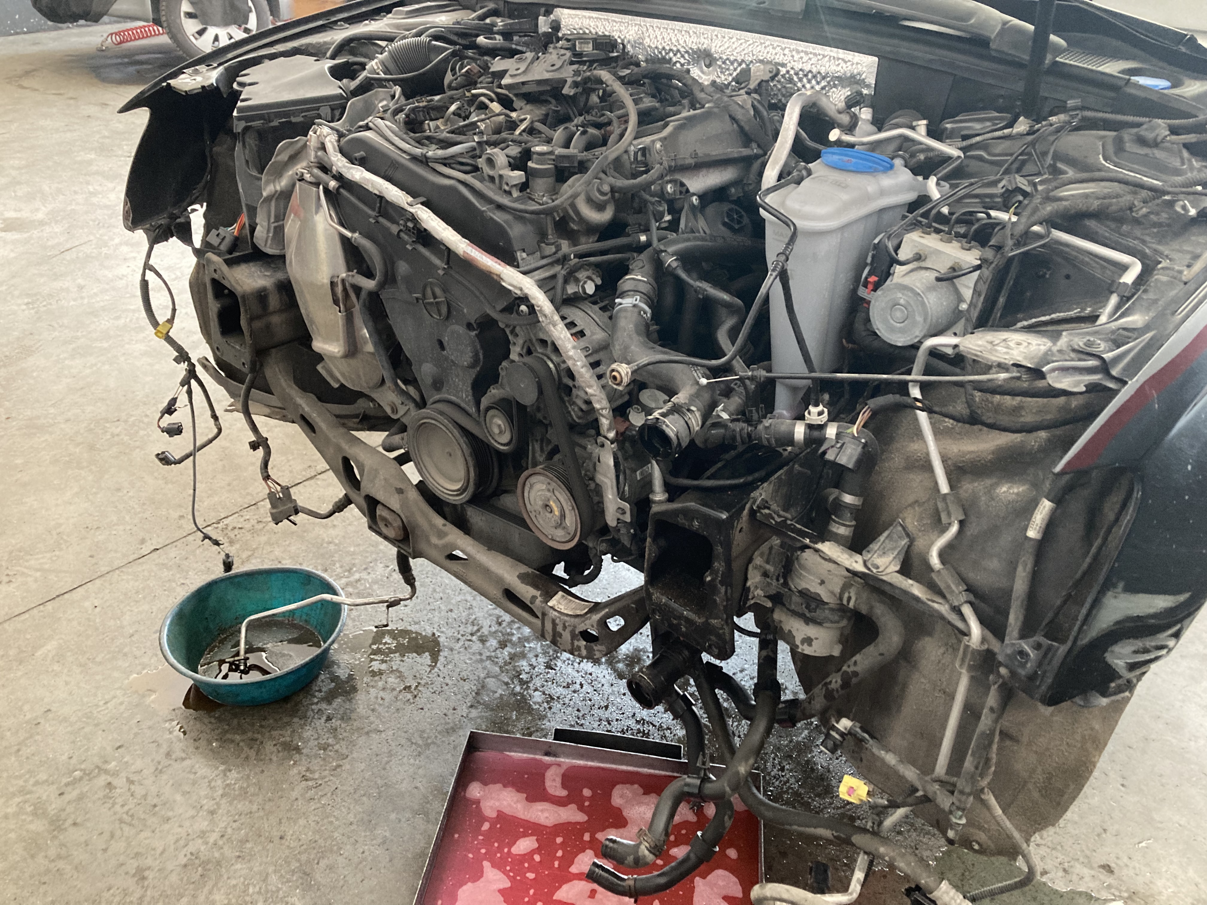

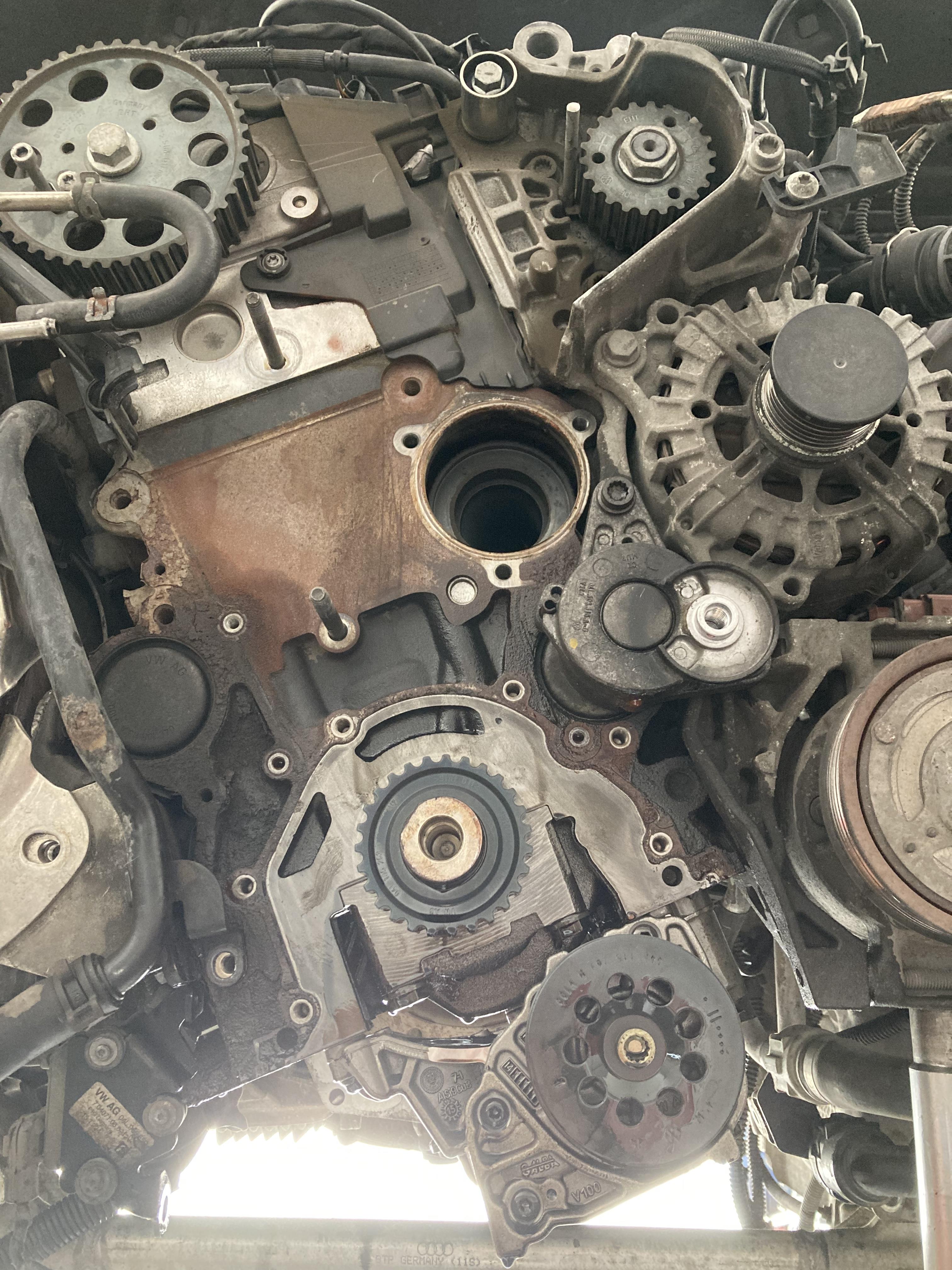

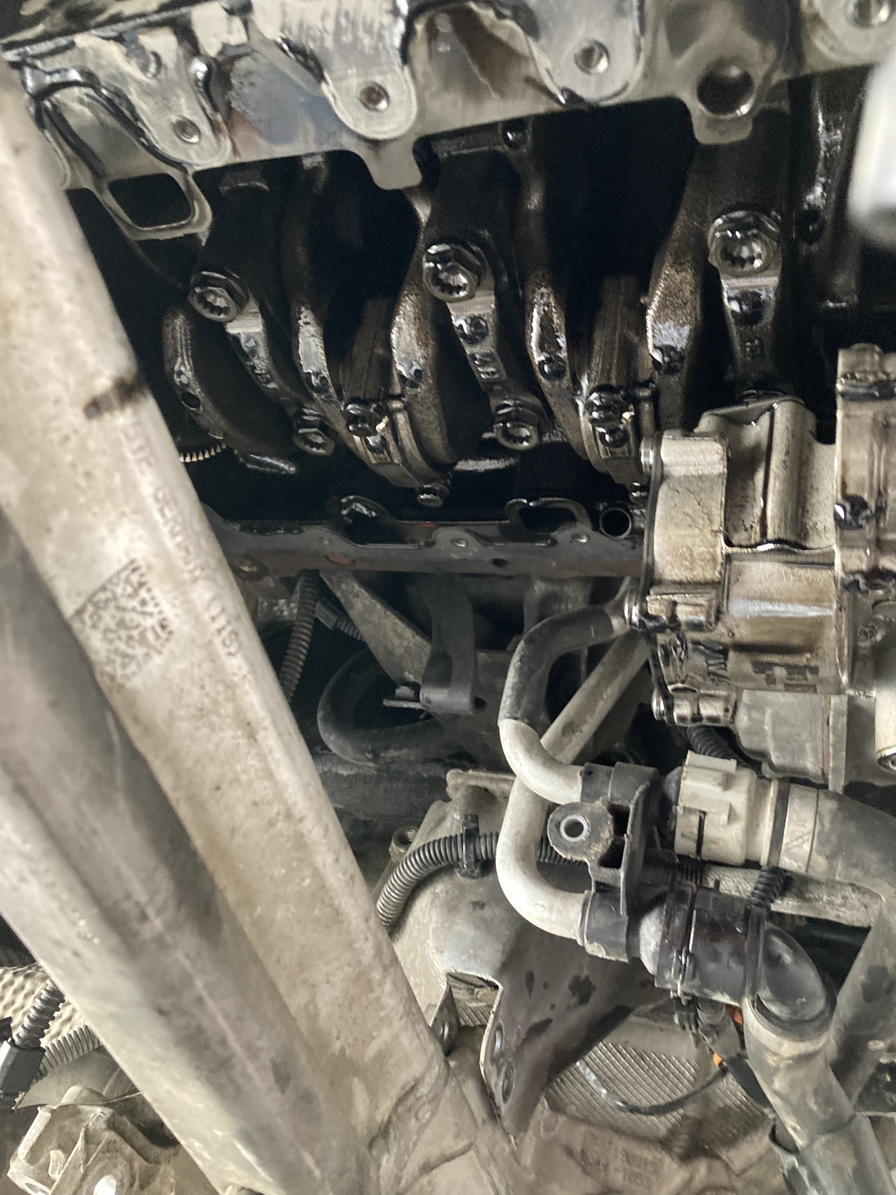

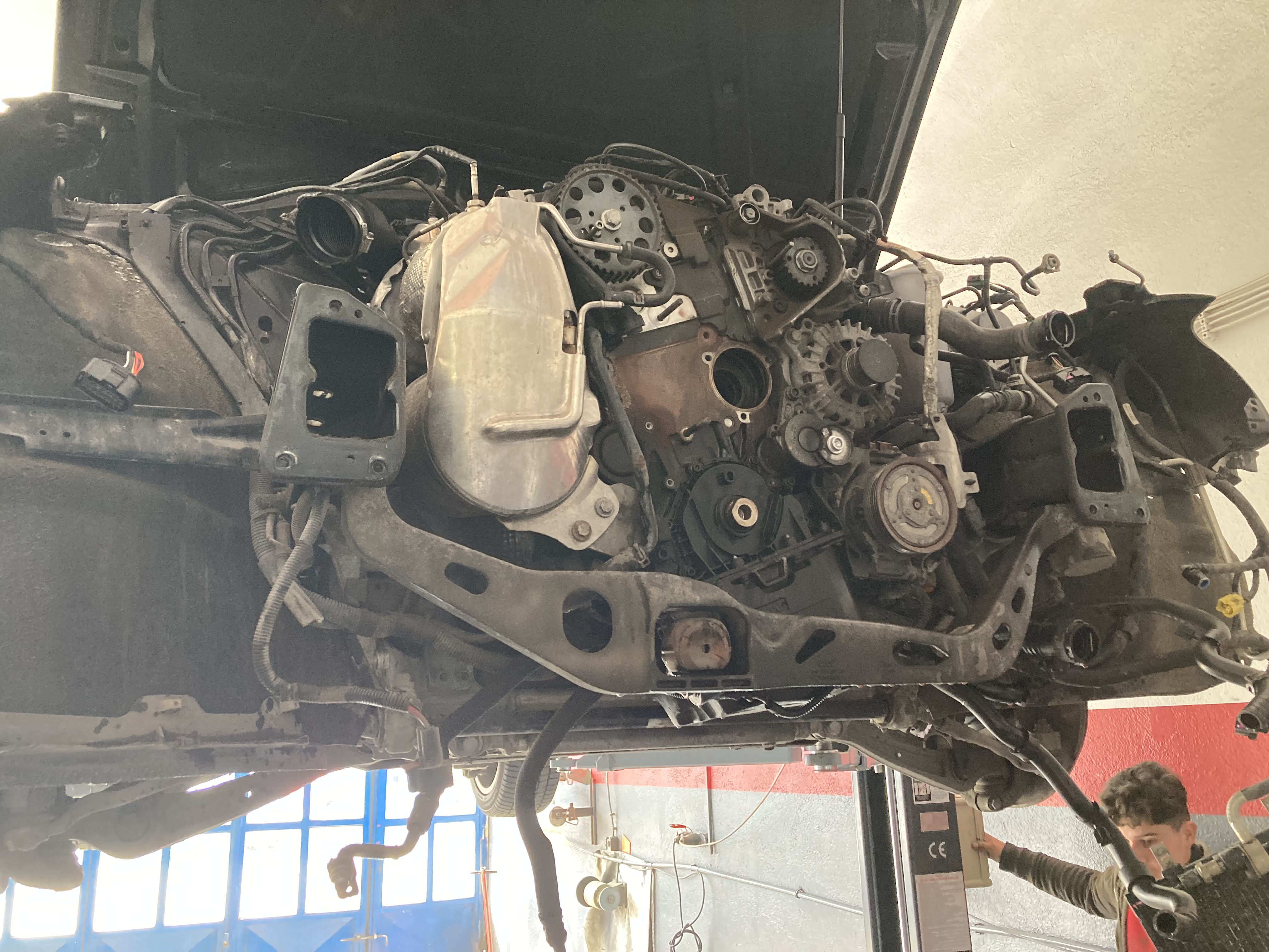

Burada ön taraf komple ve triger ve v seti çıkarılmış, karter açılmış ve pompa üzerinde pompa kayışı çıkık halde krank mili gözükecek şekildeki fotoğraflar
Burada ise;

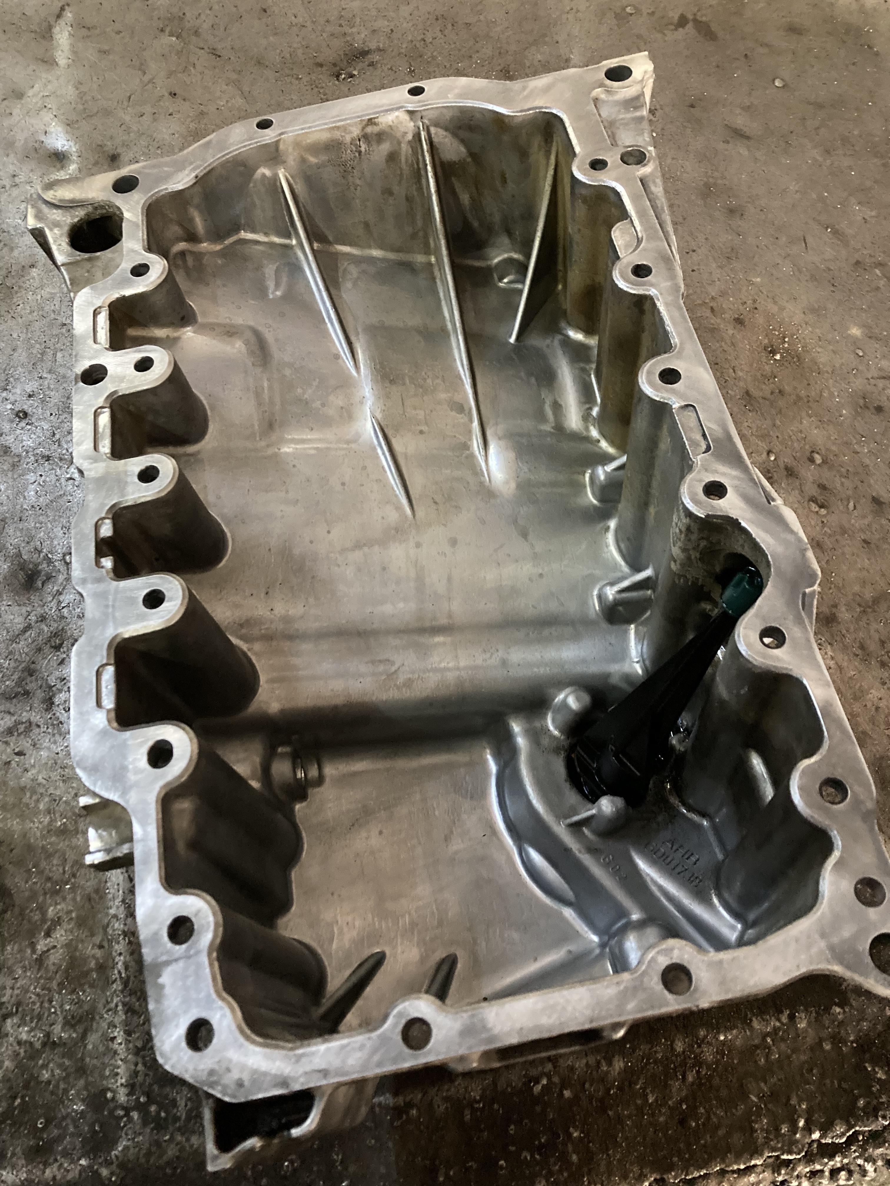

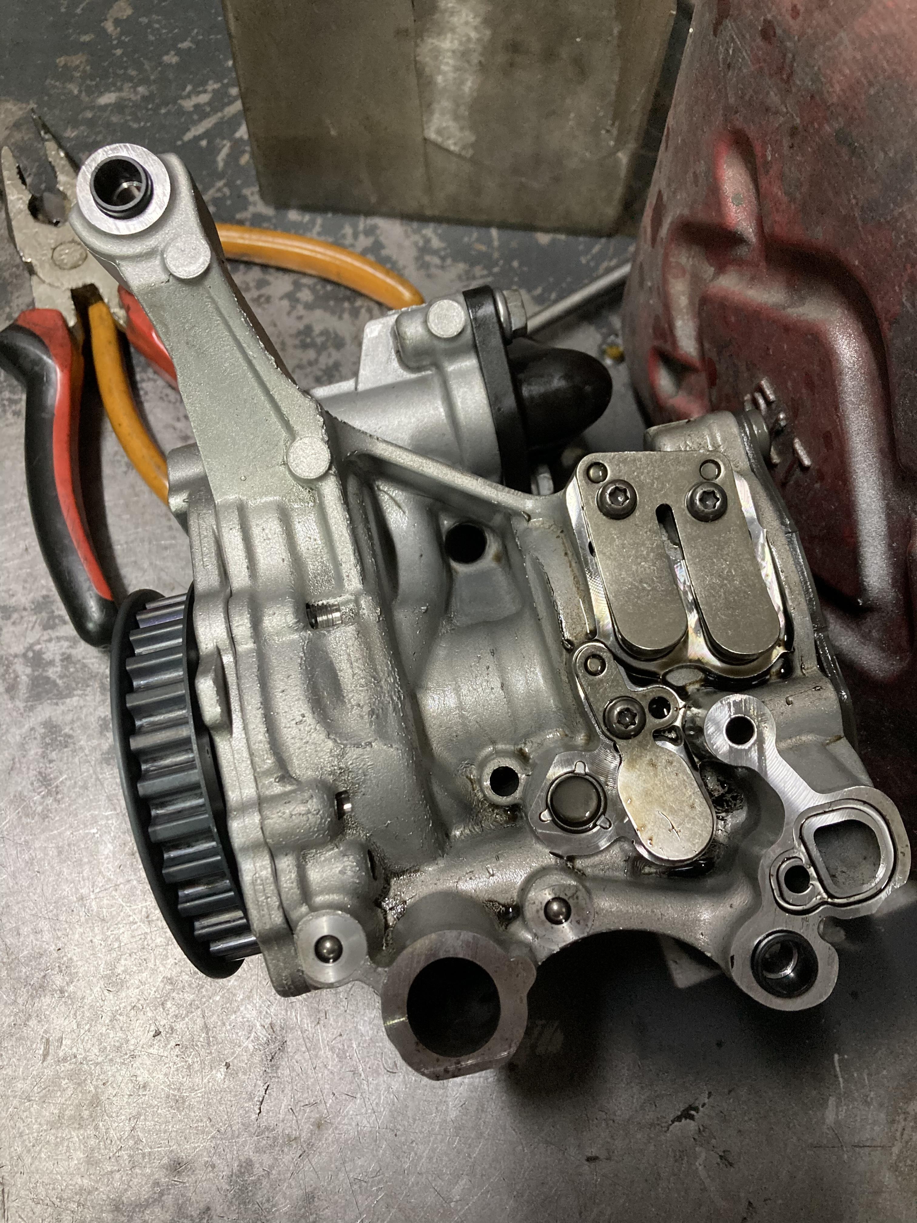

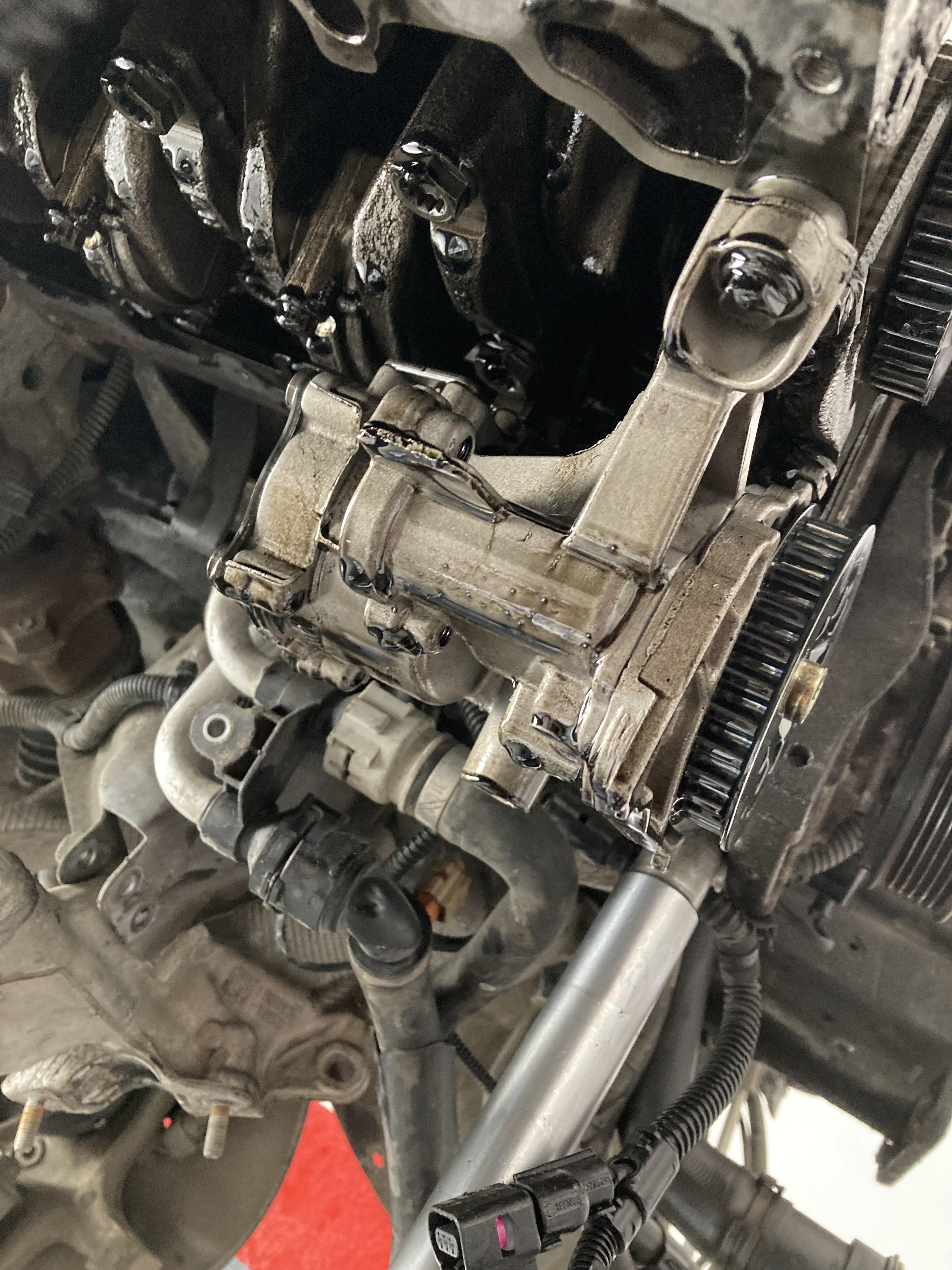

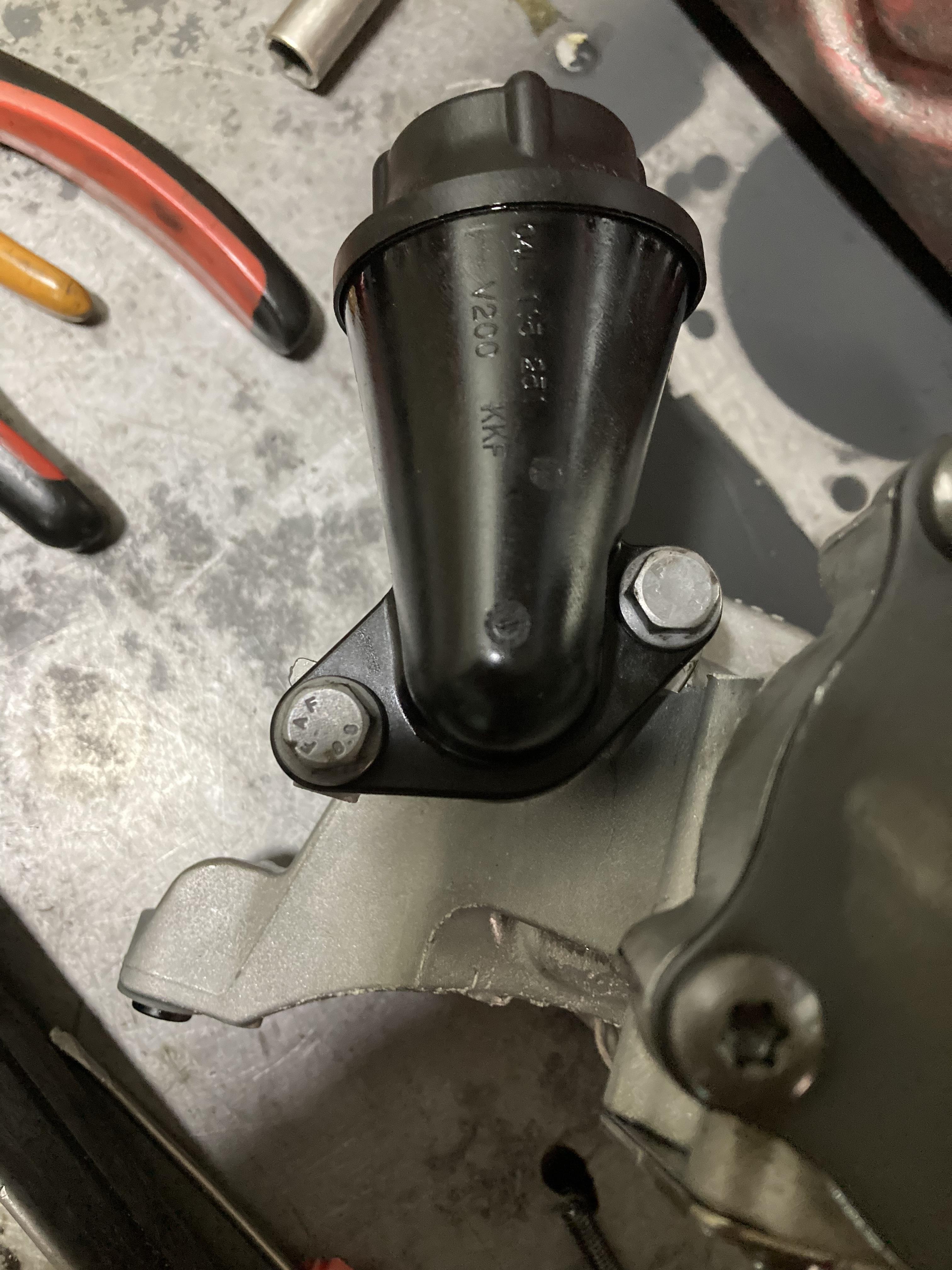

Yağ pompasında parçaları değiştirdiğimiz, yağ pompası kayışı, benzinle yıkanmış karterimi görmektesiniz

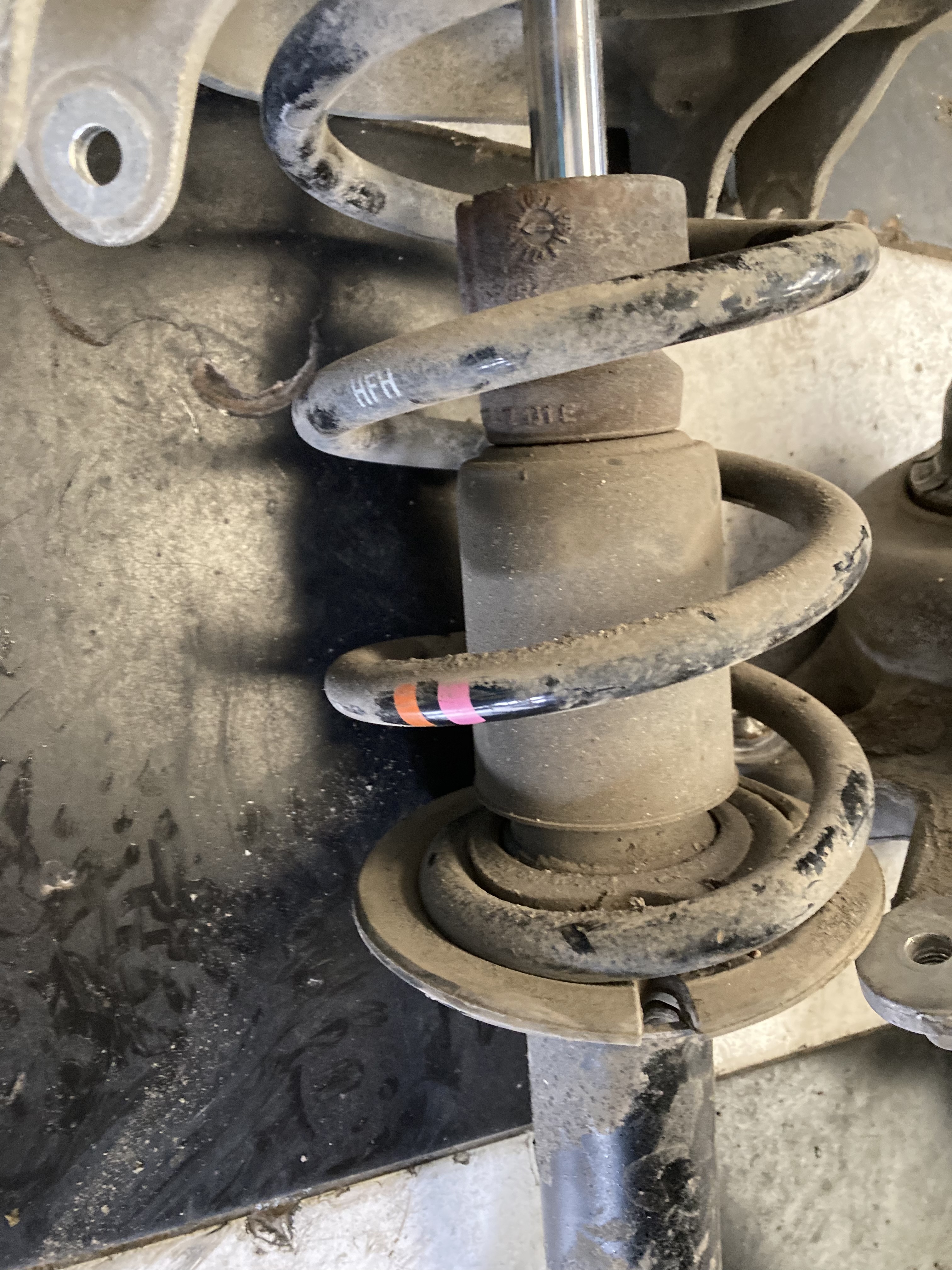

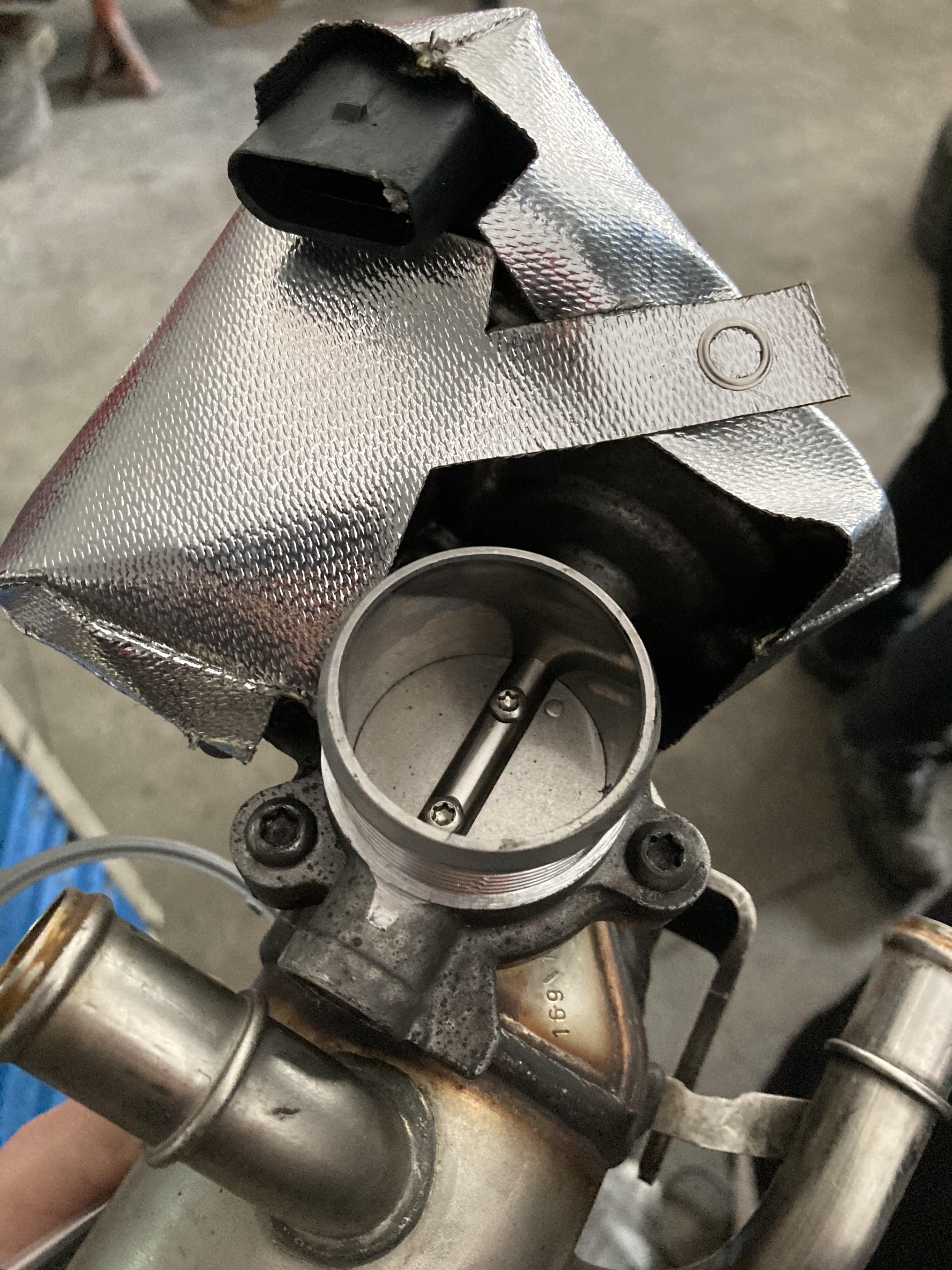

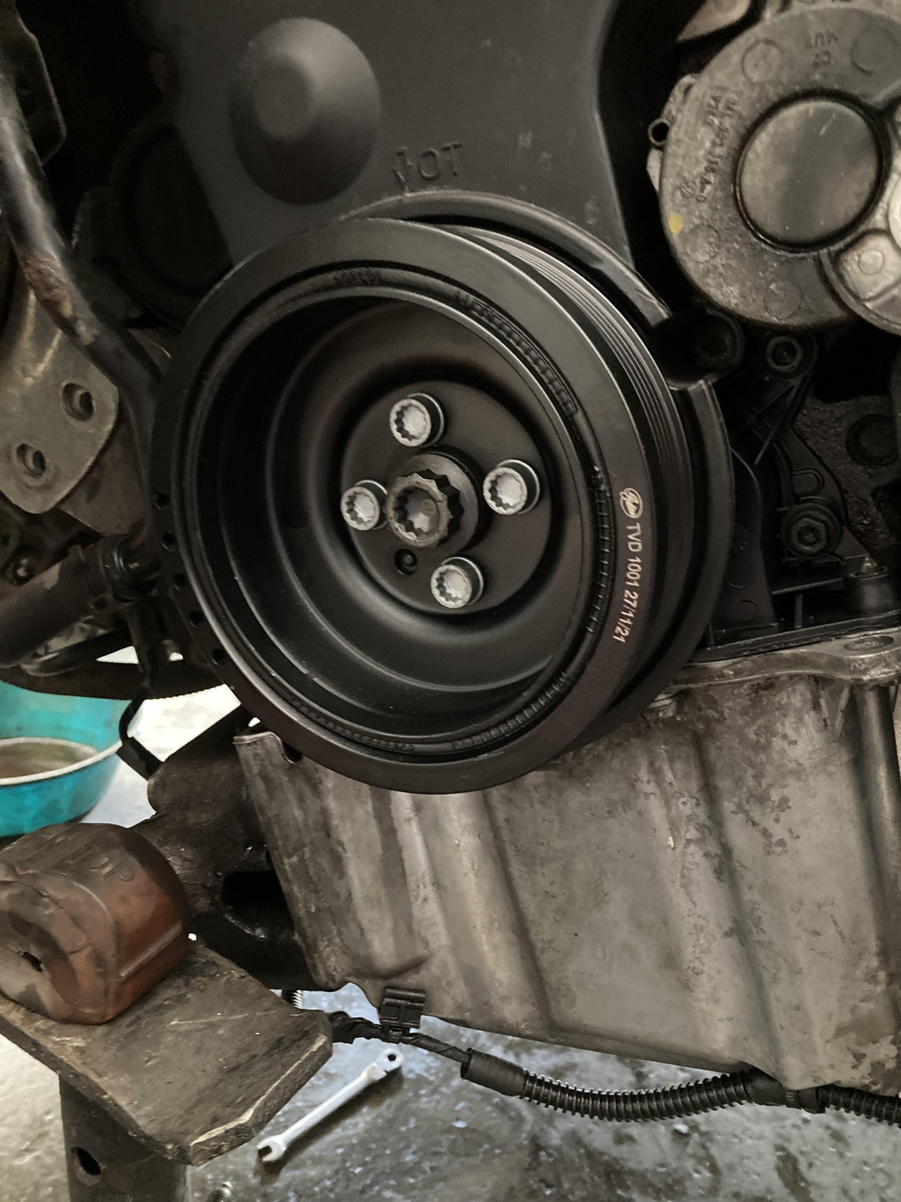

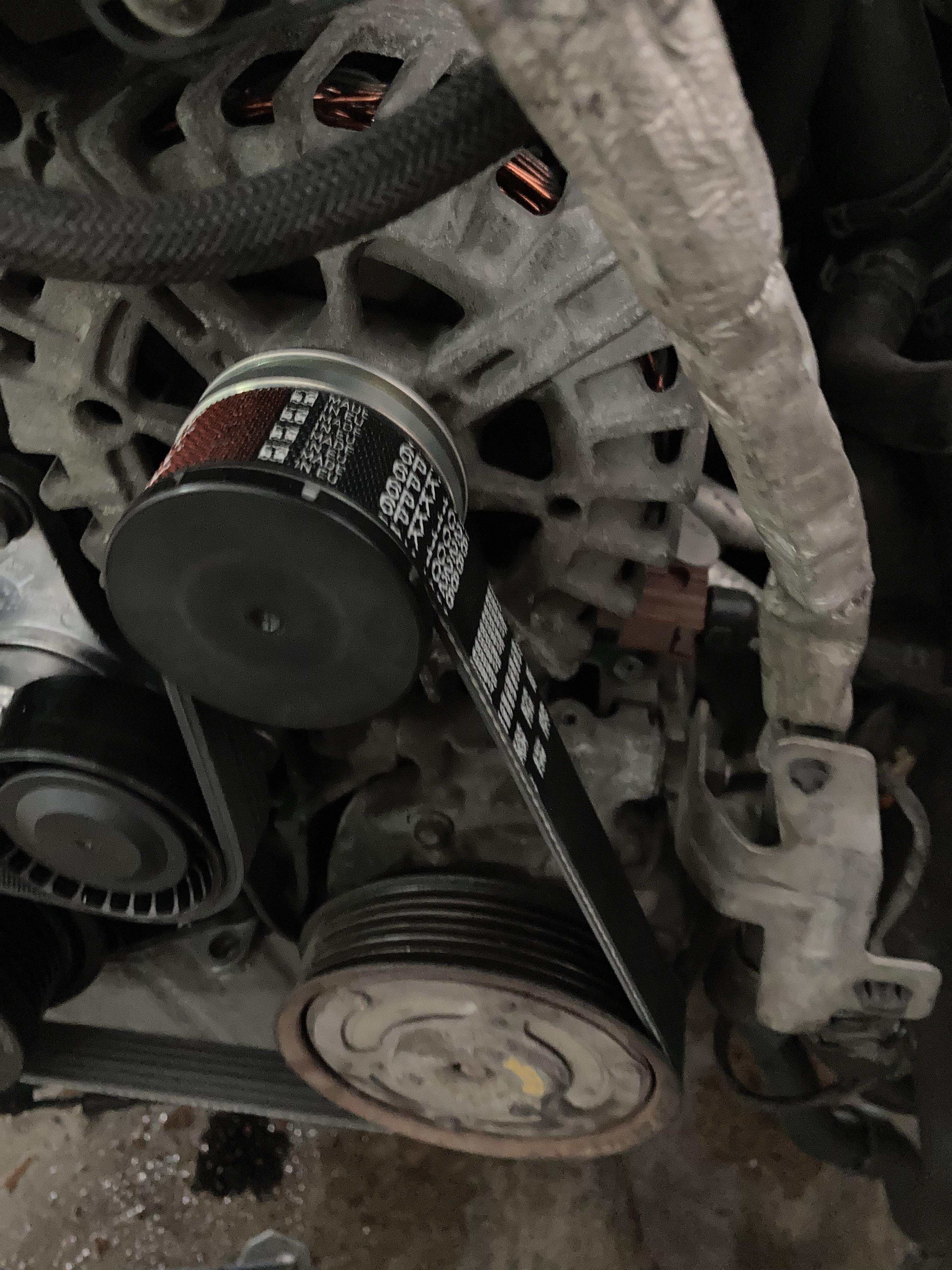

Yeni krank kasnağı ve komple yeni vida seti, v kayışı, gergisini, dpf çıkmış hali ve amortisör takozuyla şapkası, toz korumaları değişmeden önceki hali (amortisörle ilgili parçaların değişim sonrasını çekmedim. Yani amortisör üzerindeki resimdeki toz takozları eski ve şapkasız halleri. Kafalar zaten gözükmüyor fotoğraflamadım onu)

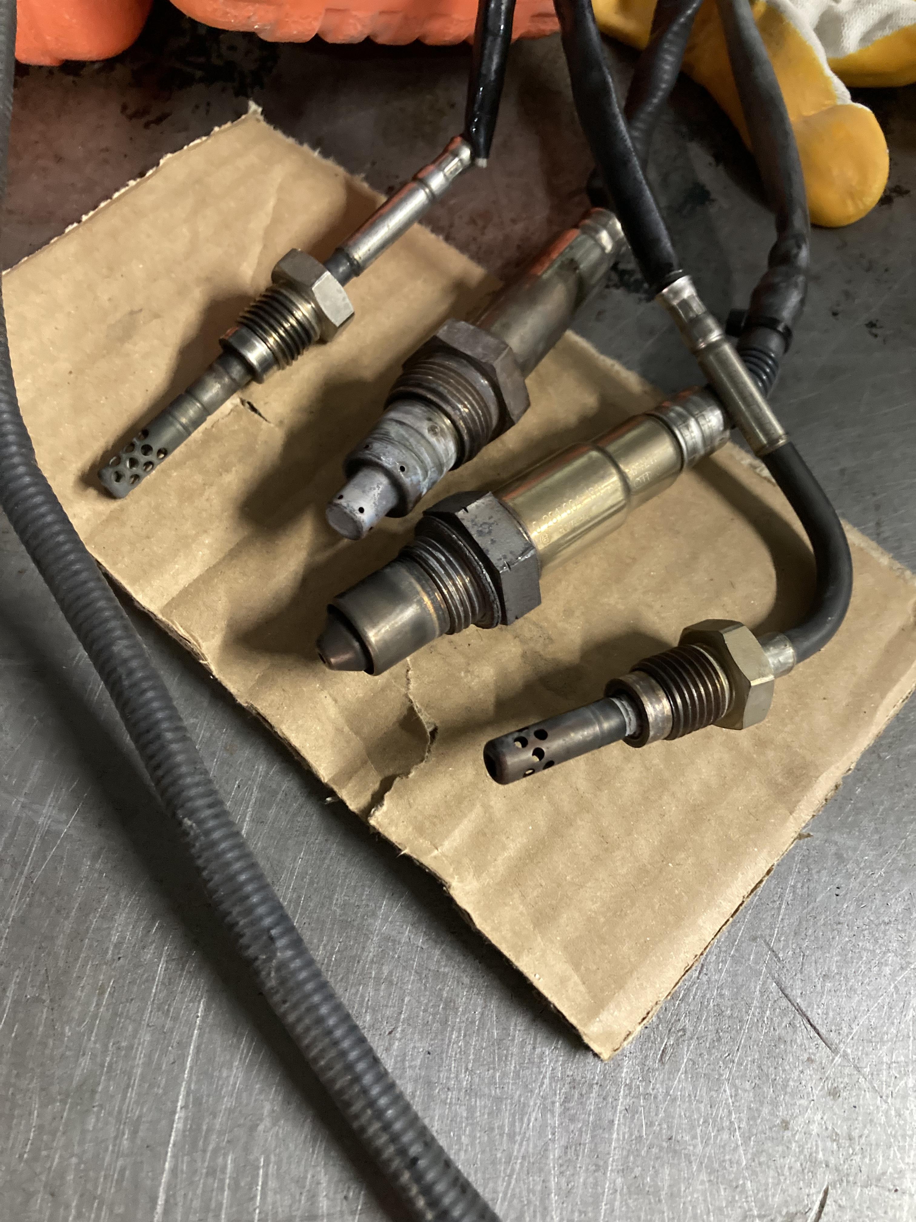

Burada ise 1 gün önceden dükkanda İzopropil alkole yatırdığım kurumdan tamamen arındırılmış 2 egzoz gazı sıcaklık sensörü, 1 oksijen sensörü, 1 nox sensörünü görmektesiniz. Ayrıca temizlenen egr soğutucusunu, egr valfini ve yeni egr ısı minderini görmektesiniz;

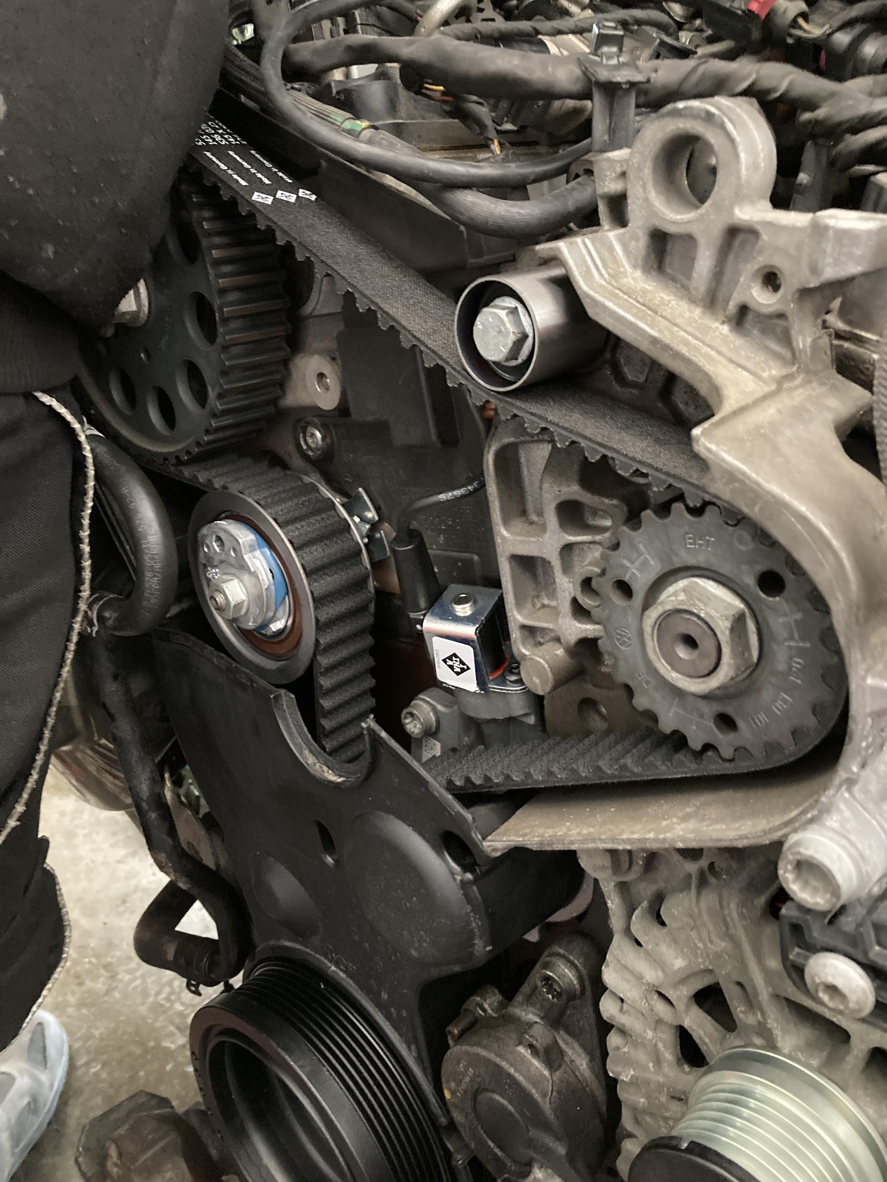

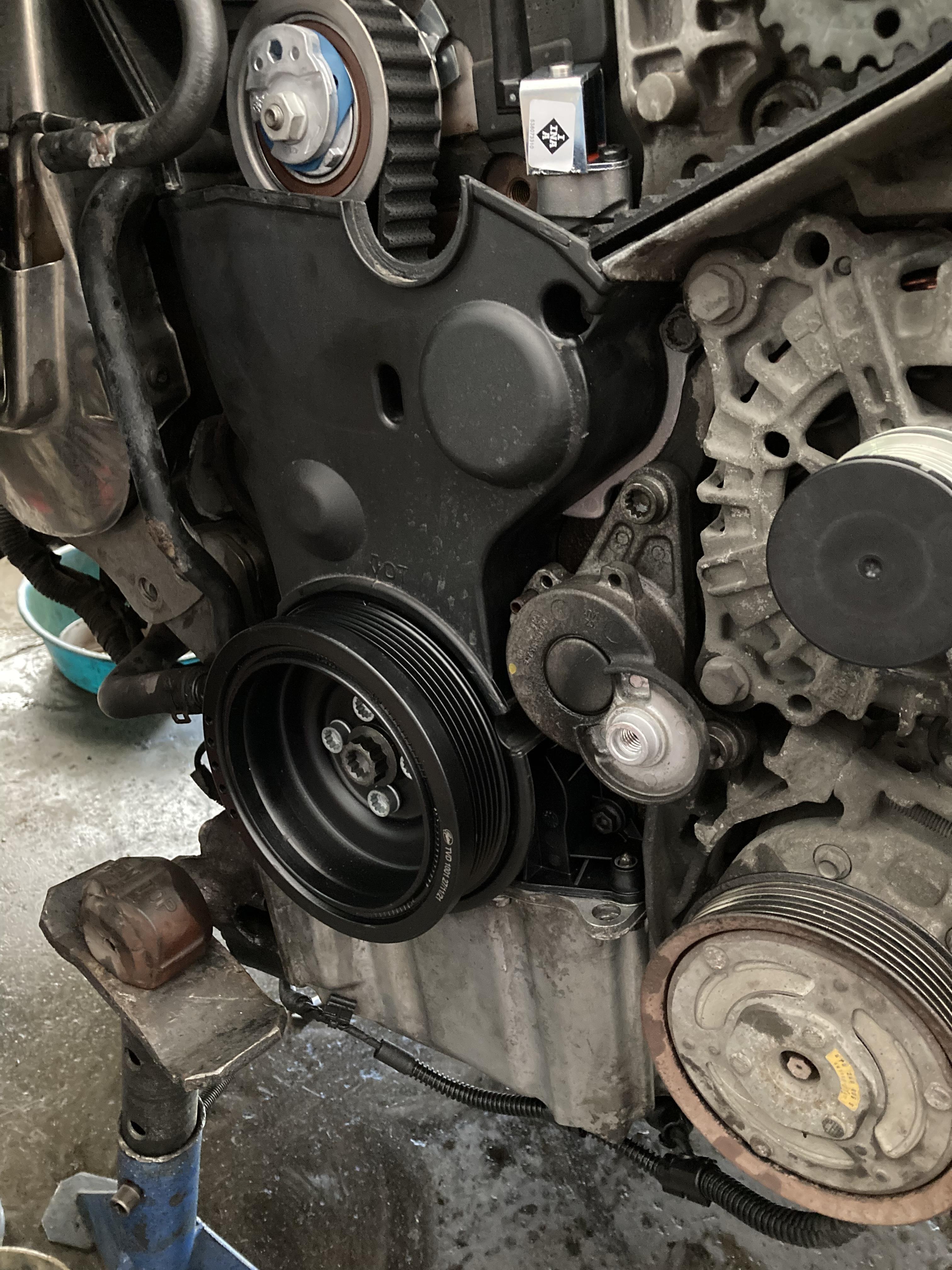

Son toplanma halleri;
Malesef aşama aşama çekmedim ve değişen yeni alt takım fişeklerini de çekmedim. Arka ve önle ilgili değişen alt takımla ilgili hiçbir fotoğrafım yok gerek duymadım malesef

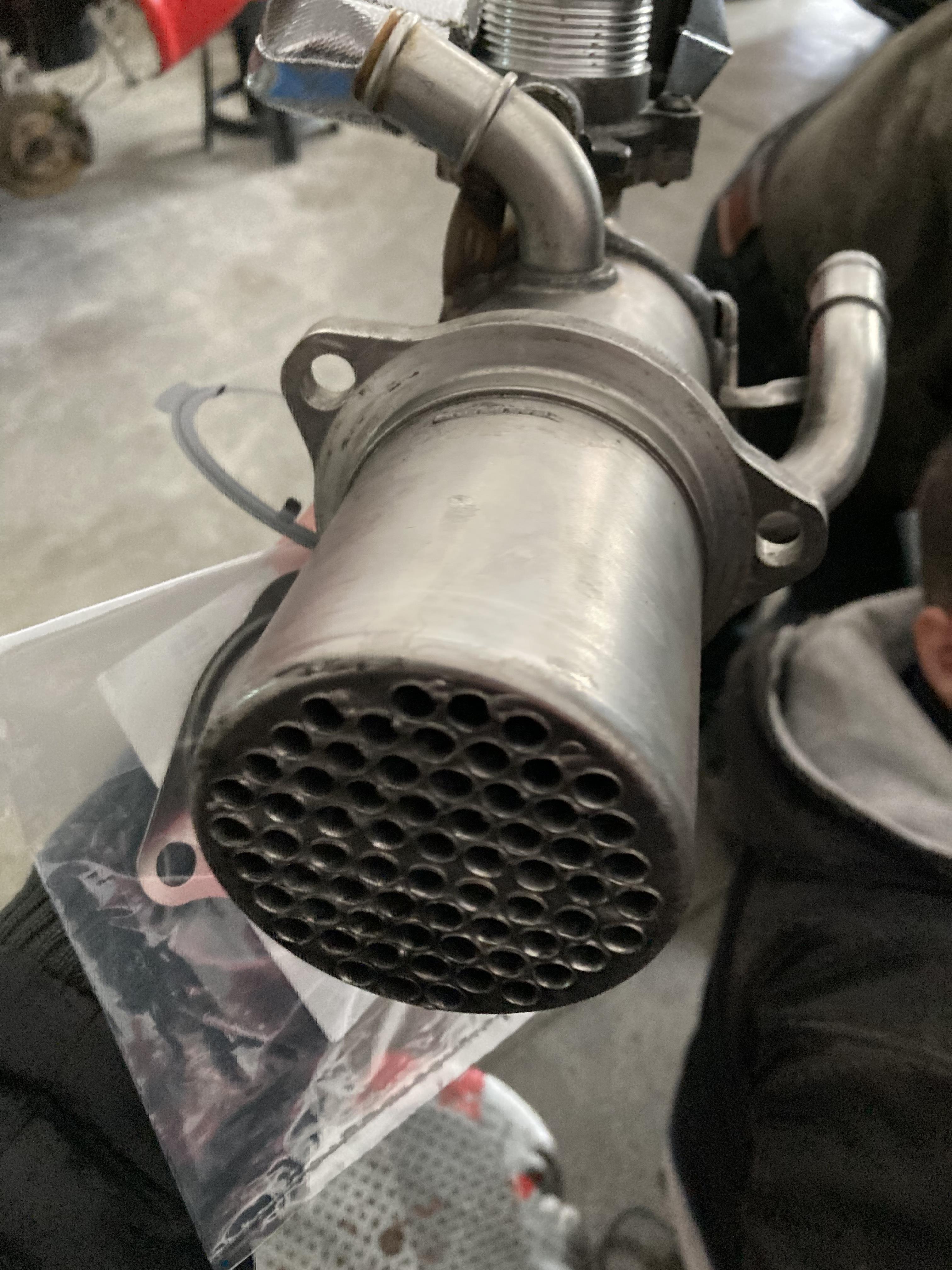

3)Egr valfi, egr soğutucusu ve dpf temizlendi
