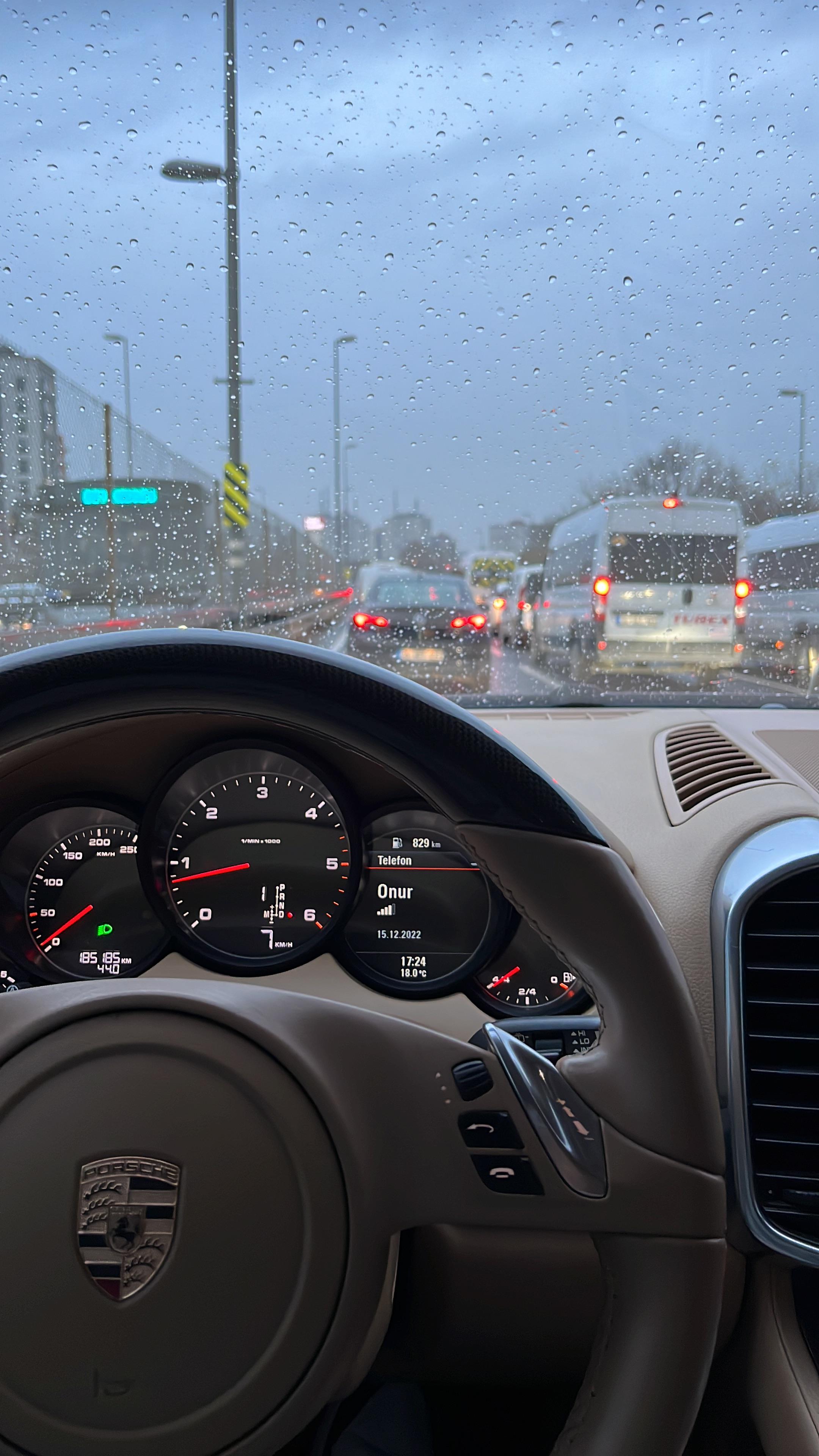

aracı aldım ilk lüks suv tecrübesine göre izlenimlerim aracın süspansiyon sistemi çok farklı hissettiriyor bazı şeylerini tam çözemedim. Ufak tefek alt takım lastik genel kontrol gibi işleri var bakalım aracı ustaya götürünce tekrar güncellerim

Başlıkta da belirttiğim gibi 2012 bir cayenne e niyetlendik. 180-200 küsür km bandında araç bakıyoruz. Airmatic li cam tavanlı spor koltuklu falan araç var bir tane bu araç nasıldır ? Neyine dikkat edilmelidir ? Kronik problemi alınca direk değişmesi gereken birşeyi var mıdır ? Teşekkürler fiyat olarakta 1700-1850 bantlarında
