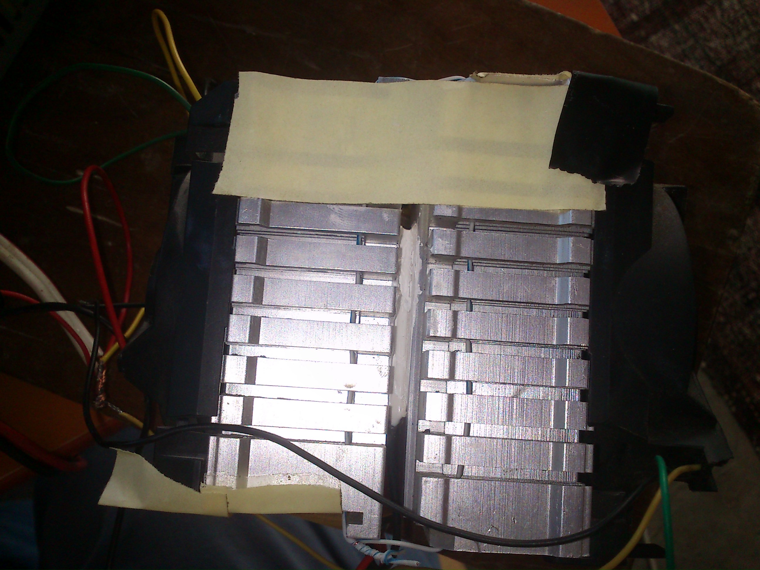

slm arkadaşlar bugün akşam kadıköye uğrayıp direnç.net adlı yani int-el elektronikten 2 ad peltier aldım...
benim tam olarak yapmak istediğim şey insanı çarpmayacak şekilde portatif mini peltierli bir klima yapmak. İnternet sitelerinin çoğunda var bu tür uygulamalar yanlız içlerinden bir tanesi bana pek kolay geldi.
elimde bolca alüminyum soğutucu blok ve 12 cm fanlar var bana nasıl birşeyi yapmamı önerirsiniz ??
benim hoşuma giden ve basit olan klima yöntemim aşşağıda resimlerde paylaştığım model
tavsiye ve yorumlarınızı bekliyorum iyi tatiller
işte benim yapmak istediğim klima modelinin aynısı
yanlız 2 adet peltier kullanıp 2 kademeli olarak yapmak istiyorum...

biliyorum biraz amatörce bi çalışma olmuş ama ben bunun üzerinde birkaç değişiklik yaparak daha da güzel ve portatif bişe yapmayı planlıyorum...
tavsiye görüş ve yorumlarınızı SİZ DEĞERLİ ÜSTADLARIMDAN BEKLEMEKTEYİM...

12 yıl
ustat degilim ama yinede yazayim
Peltierin isinan kisminin su sogutma kullanilarak portatif klimaya bir oto radyator ile sogutularak iyi bir verim alinabilir.Peltierin soguk bolumunede yine bir radyator baglanilip odadan aldigi hava radyatorden gecirilip soguk hava aktarilmasi en iyi yol olucaktir sanirsam.

Merhaba,
Peltier çok verimsiz bir eleman.Isınan yüzeyi ne kadar soğtutursanız diğer yüzey o kadar çok soğur.Sıcak havalarda ısınan yüzeyden ortaya çıkan ısı ile elde edilecek soğukluk pek tatmin edici olmaz.Isınan yüzeyle soğuk yüzeyide ortamdan ayrımalısınız. Fakat kapalı bir kutuda küçük bir soğutucu yapılabilir, dahası pek mümkün değil.
12 yıl
Bilgisayarın yanına, suratına üfleyecek bir şey yapabilirsin. Diğer türlü işe yaramaz.
100W soğutma + güçsüz fan/hava akışı ile çok küçük bir alan soğuyabilir. Bu soğutmayı hissedebilmen için de sisteme yakın olman gerekir. Sisteme yakın olman demek de ya pencereye yakın olman demek, ya da eksoz borusunun çok uzun olması, dolayısıyla odayla ısı transferinin artması, odanın ısınması demek.
Vantilatör alsan daha iyi.
12 yıl
Bence en mantıklısı chiller ile suyu soğutup arkasından vantilatör ile üflemek

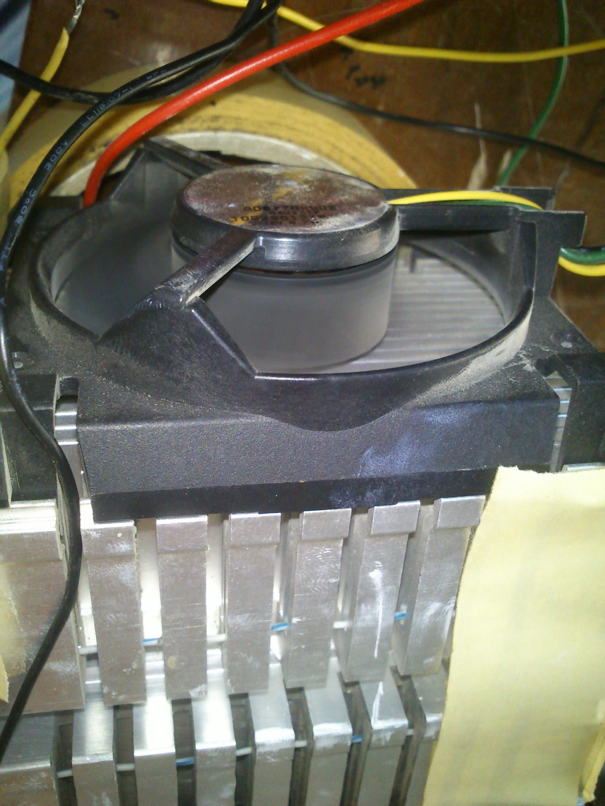

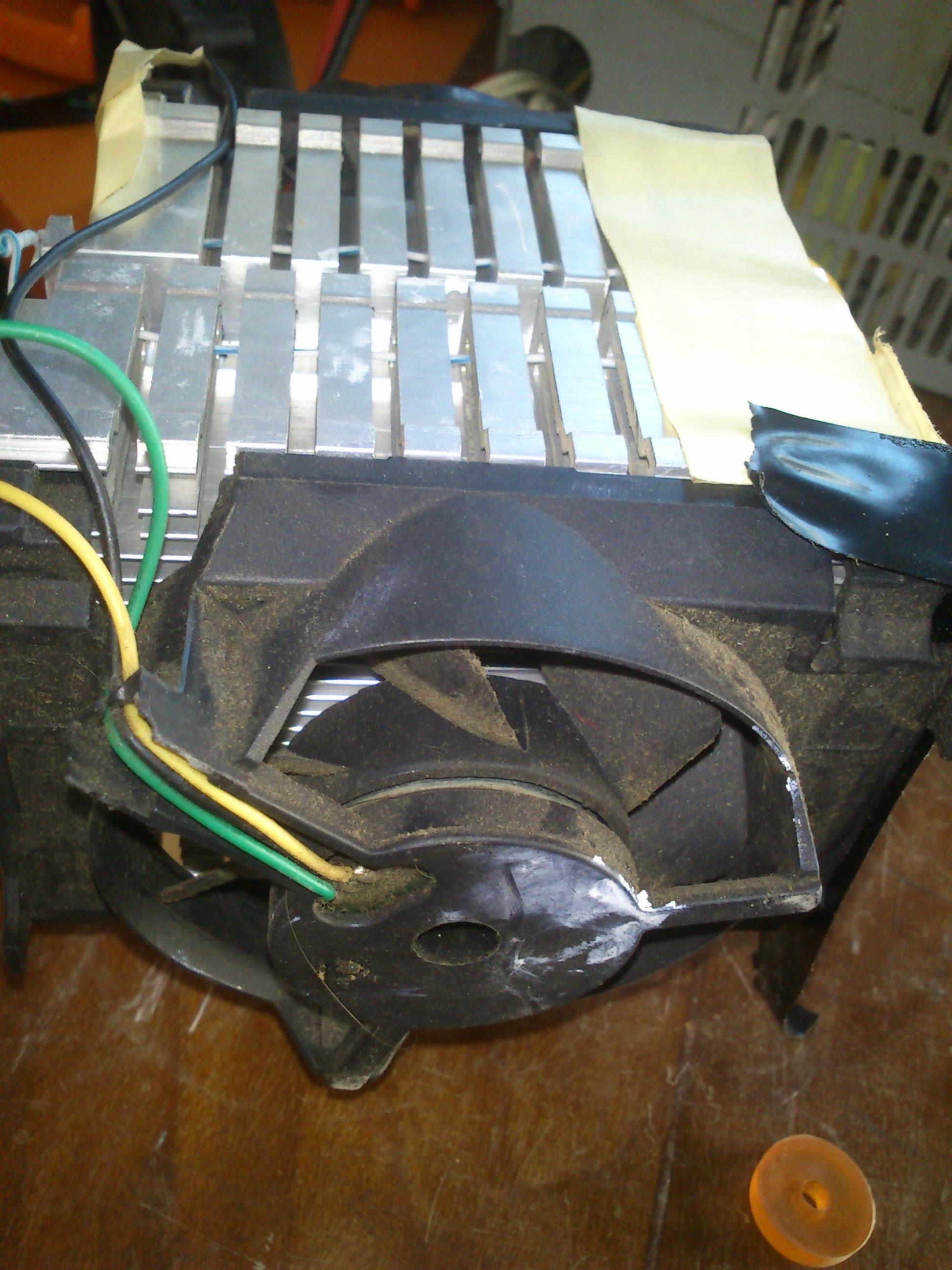

arkadaşlar daha demin 2 adet p4 cpu soğutucu arasına koyup çalıştırdım peltieri 250 watt psu ile 12 volta 10 amper veriyor ama nerde peltieri bağlayıp çıkışı ölçüyorum 10,3v ve geçen akım 2,7 amper toplam 30 watt soğutma sağladım oda pek verimli olmadı açıkcası birde bşeye dikkat ettim ne kadar iyi soğutulursa o kadar çok soğuyor ama bu peltiere tam 14 volt 7-8 amper lazımki peltier buz tutsun diğer türlü çok zor...
bu resmini paylaştığım düzeneğin aynısını yapacam lakin güç kaynağı yok besleyecek ne yacam bilmiyorum...

Arkadaşlar bende de bir adet peltier var deneme yapmak istiyorum ama alüminyum blok bulamıyorum.İşlemci blokları dışında başka bir alternatif öneriniz var mı?
12 yıl
dediğiniz model peltierler ile;
ısınan tarafını aliminyum doğutucuya verip soğuk tarafını boşra bırakıp termometre ile ölçerseniz - 19 -23 arasında değerlere ulaşabilir. Fakat soğuk kısma da bir aliminyum koyduğunuzda iş değişir.
Bu peltier ile şöyle bişe yapılabilinir;
ısınan tarafı aliminyum ve direk 12 volta bağlı fan
soğuyan kısmı da aliminyum ve 5 volta bağlı fan( 12 voltluk fana 5 volt verilcek) vererek bilgisayarınızın ya da laptobun yanından kendinize doğru üfletebilirsiniz. soğuk kısımdaki aliminyumun üstündeki fana direk 12 volt verirsen aşırı hava akışı olacağından peltierin buna gücü yetmeyip size ılımtırak bir hava üfleyebilir. Yani mantık şu;
Sıcak kısımdaki fan ne kadar hızlı dönerse o kadar iyidir sıcağını atması için.
soğuk taraftaki ise ne kadar az dönerse size soğuğu o kadar çok hissettirir.
Peltierler çektikleri akıma göre farklılık gösterirler;
Tam 180 watt bir peltier.
http://urun.gittigidiyor.com/bilgisayar/sogutucu-tec1-12712-180watt-peltier-termal-macun-85682144
Bu da bizim kullandığımız peltier
90 watt
http://urun.gittigidiyor.com/bilgisayar/peltier-91-2-watt-tec1-12706-86128960
fiyatları da ona göre değişiyor.
12 yıl
Orijinalden alıntı: *ExtraTechx*
Fan ile soğutma yapıcaksanız en iyi ve kolay bulunan şey işlemci soğutucusudur. Ben cpu soğutucusuyla denediğimde yukardaki gibi buzlanmıştı. daha iyi soğutma radyatör pompa blok üçlüsü ile olur.
