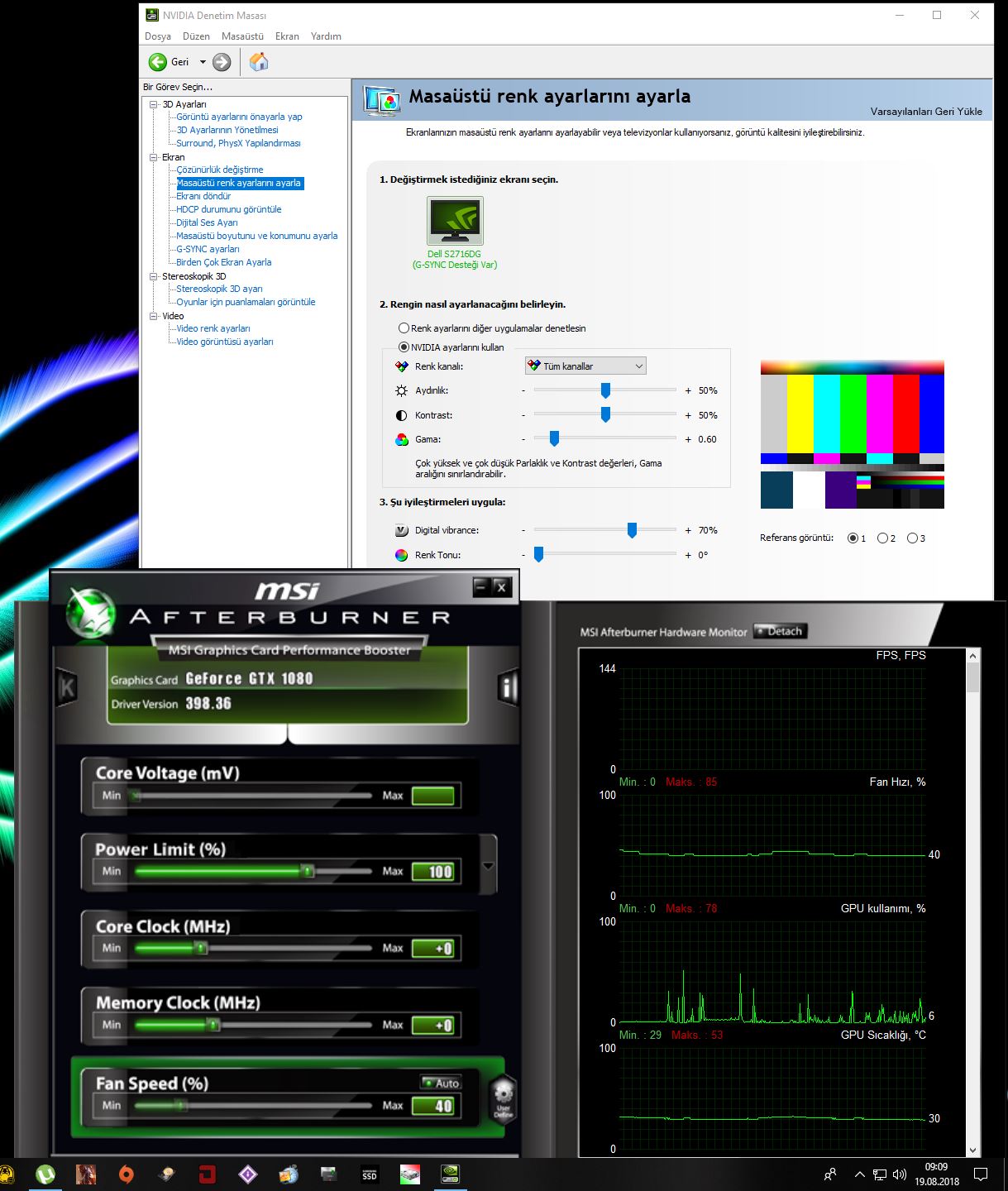

bende bu monitörü kullanıyorum. ama çoğu kişi beğenmiyor. mart ayında 2400 tl ye 5 yada 6 taksıtle gene bu sıteden satın almıştım. gayette memnunum. bir ka. monitör ustunde vede nvdia renk paletınde ayarını yaptıktan sonra hıc bır sorunu yok.
https://forum.donanimhaber.com/dell-s2716dg-s2416dg-kullanicilar-kulubu-2k-144-hz-1ms-g-sync--119119998
DELL Monitor Ayarları:
Brightness-66%
Contrast-75%
Color>Custom Color:
R-97%
G-99%
B-96%
Tavsiye Edilen Kalibrasyon Ayarları:
Nvidia Control Panel>Adjust desktop color settings:
Brightness-50%
Contrast-50%
Gamma-0.60%
Digital vibrance-70%
Hue-0
Uygula tuşuna tıklayın
https://www.hepsiburada.com/dell-s2716dg-27-1ms-hdmi-display-qhd-g-sync-oyuncu-monitor-p-BD805156
ayrıca sasırdım nasıl 70 fps altında yırtılma yaşıyorsunuz.
