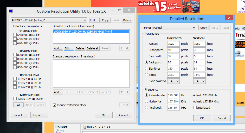

ASUS VG248QE gibi 3D shutter glasses emitter olmasa dahi nasıl kolay yoldan LightBoost u aktif etmnin yolunu anlatıcam.
1. Dosyayı download edin. ToastyX Custom Resolution Utility
2. CRU.exe çalıştırın.
3. “Detailed Resolutions” menüsünün altında “Add” e tıklayın.
4. 1080p 120Hz için resimdeki gibi ayarlarınızı düzenleyin (Çok önemli: Vertical Total in 1149 yaptığınızdan emin olun)
5. Benim gibi portrait modda kullanacaklar herbir monitör için aynı işlemi tekrarlamalıdırlar. ( “Copy” butonunu kullanabilirsiniz.)
6. OK deyin ve sistemi yeniden başlatın.
7. 1920x1080 120Hz e geçtiğinizde LightBoost otomatik birşekilde aktif olacaktır.
Böylelikle nvidia driverla gelen 3D visionu kurmanıza, kurduysanızda aktıf etmenize kerek kalmadan Ctrl+T kombinasyonunu kullanmadan CRT monitöre eşdeğer SIFIR Motion Blur yapmış oluyoruz.

nvida kit yok ama bende bunla alakası varmı ?
hayır nvidia kite ihtiyacınız yok! nvidia driverdan 3D vision driverları dahi kurmanıza gerek yok. Son yazdıklarımı harfiyen uygulaman yeterli olacaktır.

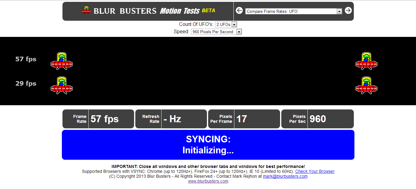

http://www.testufo.com/#test=framerates
< Bu mesaj bu kişi tarafından değiştirildi rezes -- 22 Temmuz 2013; 18:02:11 >
12 yıl
Orijinalden alıntı: rezes
Yeni test programı ilkbaharda çıkacak diyorlardı, yaz bitecek demek sonunda betası çıkmış. Haber verdiğiniz için teşekkürler.
Ayrıca internet exp10 60 fps üstü çalışmıyormuş. Chrome veya firefox ile açın.

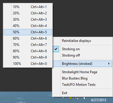

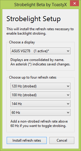

En kolay LightBoost metodu
http://www.blurbusters.com/easy-lightboost-toastyx-strobelight/
Bilgisayarı yeniden başlatmadan lightboost u kapatıp açabiliyorum bu iyi oldu teşekkürler.

En son çıkan kolay yöntem aşağıda. Alttaki programı indirip çalıştırın ayarları resimdeki gibi yapın olacaktır.
