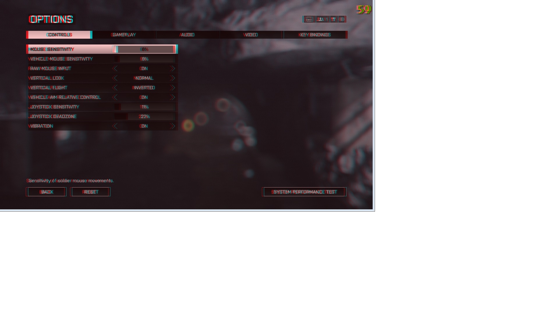

bf4te 3dyi actı neyi yanlış yaptım alla alla :S
11 yıl
durum bu. tekrar 144hz ye alsam düzelir mi? ya da oyundan kapatmanın bir yolu yokmudur?
edit: nvidia ayarlarından kapattım düzeldi..yapılan işlemler gecerli sanırım hala.
< Bu mesaj bu kişi tarafından değiştirildi -Rusher- -- 6 Nisan 2014; 23:51:13 >
11 yıl
Nvidia denetim masası ile işimiz yok keşke ayarları kurcalamasaydınız, strobelight programı ile lightboost u açıp kapatıyoruz bu kadar. Program açılınca kendisi 120hz yapıyor kapanınca tekrar 144hz oluyor.
