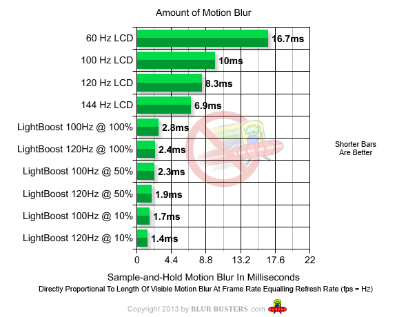

Zero motion blur LCD!!! den bahsediyorum arkadaşlar. nVidia LightBoost teknolijisini hack lamışlar ve sanki 480Hz deki CRT ekrana bakıyormuşçasına etkiyi almamızın yolunu açmışlar. Ekranızın 120 Hz i desteklesin yeterki. Aşağıdaki videoda olayın nasıl işlediğine dair bir örnek.
3D gözlüğe ihtiyaç duymuyor.
LightBoost =% 100
LightBoost = 50%
LightBoost = 10%
Yakın Bakış
60Hz sırasında 960 piksel / sn hareket bulanıklığı büyük miktarda
Grafik kartından bağımsız. nVidia yada AMD! (sadece 27'' s27a950d)

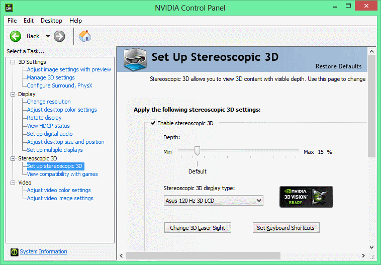

6.Go to Control Panel -> Display -> Adjust Resolution
7.Verify “Enable Stereoscopic 3D settings for all displays” is enabled
8.Go to NVIDIA Control Panel (system tray -> nVidia icon
9.Select “Set up Stereoscopic 3D” at left bar
10.Select “Enable Stereoscopic 3D” checkbox
11.Select “Asus 120Hz LCD” (even if you have a BENQ), and click Apply
Immediately, you should see a change in display colors.
