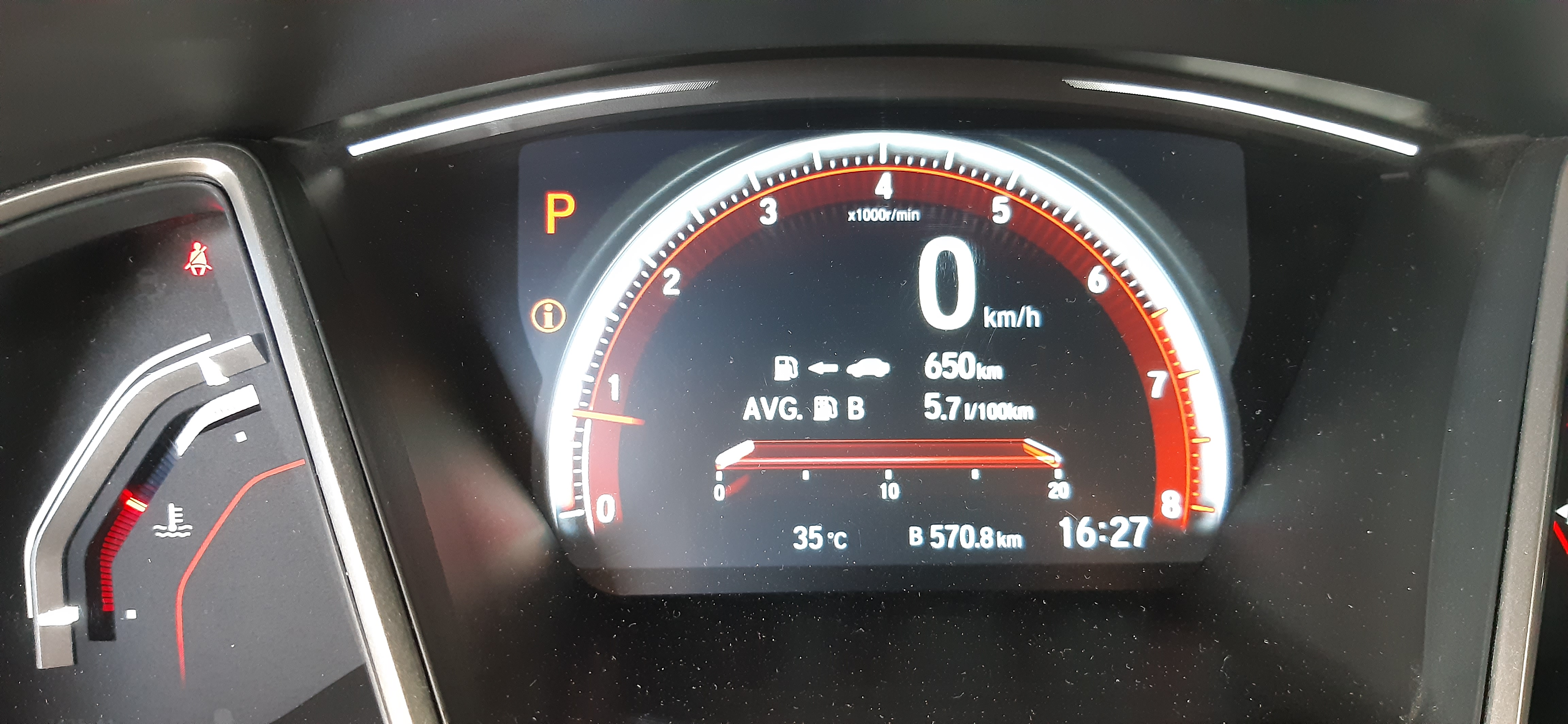

Sehir dışı 115-120 arası sabit 719 km ortalaması.
Zaten RS veya Fk7 kullanıcıları bilir, km ve tüketim birbirinden bağımsız sıfırlanamaz.
Yani tamamiyle 719 km ortalaması. Sakinde dizellere kafa tutuyor gerçekten.

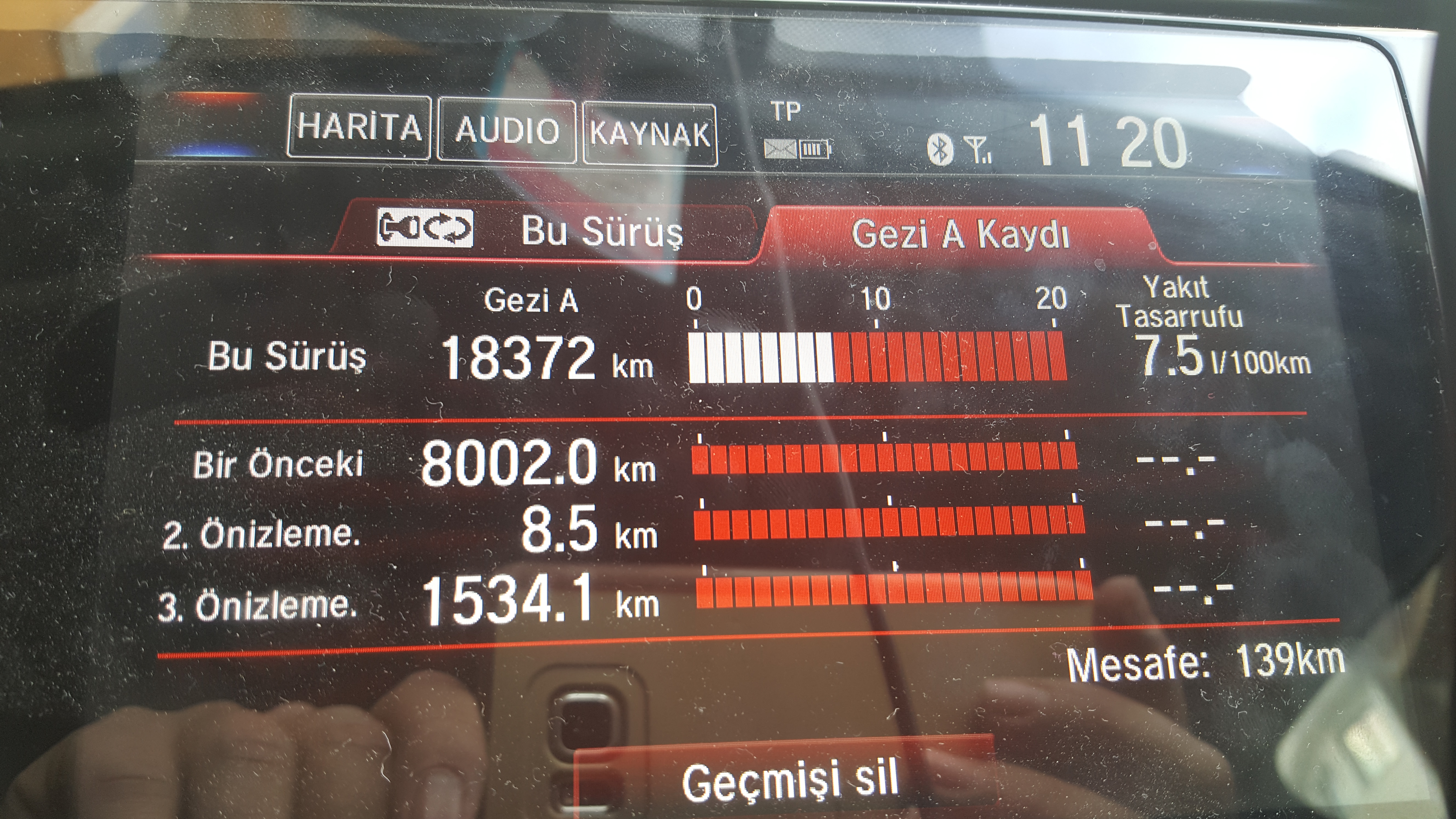

Gerçek yakıt değerlerini paylaşmıştım. Bu da 18 bin kmdeki ortalama değer. 7.5 litre
Güncel benzin fiyatı 6.04
45 krşa tekabül ediyor
Sonuç olarak bu güçte bir araba için 7.5 litre tüketim çok iyi bir değer .Ama kuruşa vurursanız 45 krş biraz maliyetli .

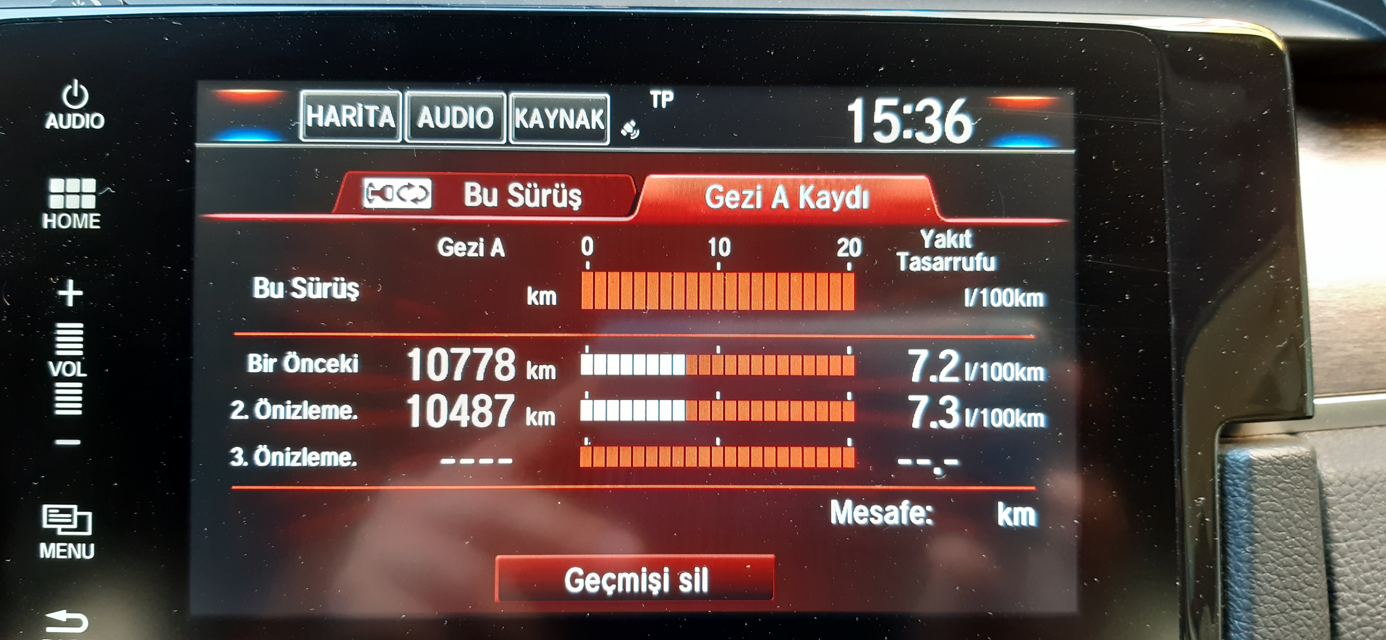

Bu hafta 20 bin bakımını yaptırdım. Uzun dönem tüketim verilerini de paylaşarak konuyu sonlandırma zamanı geldi.
İlk yıl 29 km ortalama hız 7.3 litre
İkinci yıl 31 km ortalama hızda 7.2 litre
Kadran sapması vs ekleyerek düz hesap 7.5 litre desek bile sürekli soğuk motor ve kısa mesafede kullanılan bir araç için iyi bir tüketim verisi diye düşünüyorum.
Başka tüketim verisi paylaşmayacağım ama aklında sorusu olanlara yardımcı olmaya çalışırım.
