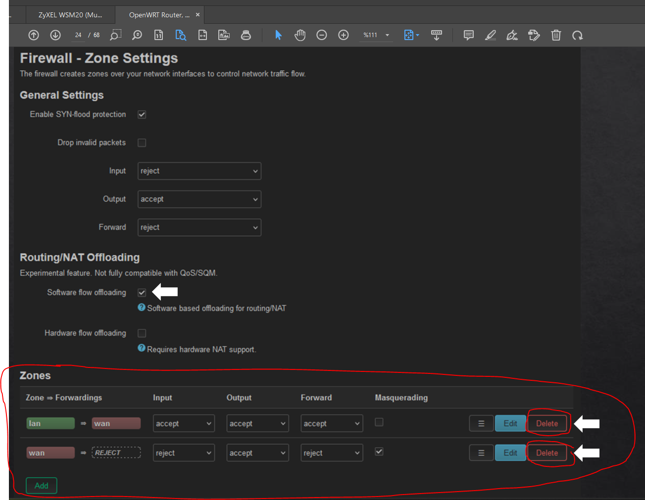

Merhaba öncelikle sizin ve diğer yorum ile bilgi ve tecrübelerini katkı da bulunan herkesin ellerine, emeğine sağlık teşekkür ederim, paylaştığınız dokümanları sırasıyla yaparak OpenWRT kurulumunu router a yaptım, daha sonrasında "OpenWRT Router, Modem ve AP kurulumu.pdf" dokümanı içerisinde sırasıyla ilerlerken 22. ve 24. sayfadakilere göre Zones sekmesinden bütün zonları kaldırıp kaydet ve uygula dedikten sonra modemin arayüzü artık gelmez oldu, sanırım kaydet ve uygulama dememem gerekiyordu benim hatam :/ birkaç kez modemin arkasında reset tuşuna 5-10 saniye basılı tutup kırmızı yanıp sönünceye kadar bekledim ama nafile halen 192.168.1.1 modemin arayüzü gelmiyor, restarttan sonra ping atılabiliyor hatta WinSCP ile de bağlanılabiliyor, bu routera arayüzden bağlanama sorunumu nasıl düzeltebilirim acaba, şimdiden teşekkür ederim.

Merhaba teşekkür ederim , sanırım birkaç kez fabrika ayarlarına dön denemelerimden sonra bu sorunum çözüldü, hala nasıl çözüldü emin değilim ama sorgulamadım teşekkür ederim, bu fabrika ayarından sonra zapreti kurdum discord çözümü için ama işe yaramadı alternatif bir yol veya yollar varsa paylaşabilir misiniz acaba
