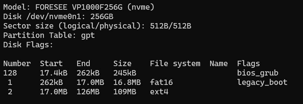

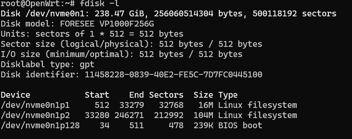

mini pc nvme ye openwrt kurdum. efi olan imajı yükledim. 256gb nvme var ancak 100mb lık storage kısmını kullanıyor. bunu nasıl genişletebilirim? nvme0np3 ile p2 root kısmını birleştirip boyutu artırmak istiyorum

hocam minipc boşta duruyor. ana pc yi ona bağlayıp zapret olsun qos olsun bunları kullanmak için uğraşıyorum. fakat aşağıdaki link dahil youtubedeki rehberleri uygulamama rağmen diski genişletemedim.
aşağıdaki imajı yükledim. efi olmayan imaj ile boot yapmadı haliyle. nvme diskinde 3 tane flag gözüküyor. 2 nolu partı kalan boşlukla birleştirmek istiyorum. daha doğrusu genişletmek istiyorum. bir türlü olmadı

disk genişletme için vermiş olduğun linkteki script çalışıyor. script'i çalıştırdıktan sonra sistem sayısını hatırlamadım ama galiba ikinci reboot tan sonra disk genişletme işlemi gerçekleşmiş oluyor. ben not almıştım dene istersen. ayrıca openwrt forumunda da daha önce yapmıştım şimdi neden yapamıyorum diye yazmıştım. sonra biri aynı script'i link olarak vermişti.
kali usb live Linux kullan. sudo su wget --no-check-certificate https://archive.openwrt.org/releases/24.10.0/targets/x86/64/openwrt-24.10.0-x86-64-generic-squashfs-combined-efi.img.gz ------------------------------------------------------------------------------------------------------------------------------------------------------- ls openwrt-24.10.0-x86-64-generic-squashfs-combined-efi.img.gz ---------------------------------------------------------------------- gunzip openwrt-24.10.0-x86-64-generic-squashfs-combined-efi.img.gz ls openwrt-24.10.0-x86-64-generic-squashfs-combined-efi.img ------------------------------------------------------------------------------------------------------ sudo dd if=openwrt-24.10.0-x86-64-generic-squashfs-combined-efi.img of=/dev/sda bs=1M status=progress sync reboot (boot openwrt) -----------------------------------------------------------------------------------------------------
ek olarak devamlı kur sil baştan başla zaman alıcı oluyor. ayarları yaptığım şekilde diskin full imajını alıp img halinde yeniden kurabiliyor muyuz?
generic-ext4-combined-efi.img.gz
https://openwrt.org/docs/guide-user/advanced/expand_root
sudo su
ls
ls
sync
güncellemeleri yap
opkg update
opkg install luci-compat
opkg install nano
opkg install sudo
opkg update
opkg install kmod-fs-ext4
opkg install kmod-usb-storage
opkg install kmod-usb-ohci
opkg install kmod-usb-storage-extras
opkg update
opkg install parted losetup resize2fs
cat << "EOF" > /etc/uci-defaults/70-rootpt-resize
if [ ! -e /etc/rootpt-resize ] \
&& type parted > /dev/null \
&& lock -n /var/lock/root-resize
then
ROOT_BLK="$(readlink -f /sys/dev/block/"$(awk -e \
'$9=="/dev/root"{print $3}' /proc/self/mountinfo)")"
ROOT_DISK="/dev/$(basename "${ROOT_BLK%/*}")"
ROOT_PART="${ROOT_BLK##*[^0-9]}"
parted -f -s "${ROOT_DISK}" \
resizepart "${ROOT_PART}" 100%
mount_root done
touch /etc/rootpt-resize
reboot
disk genişletme ok.
